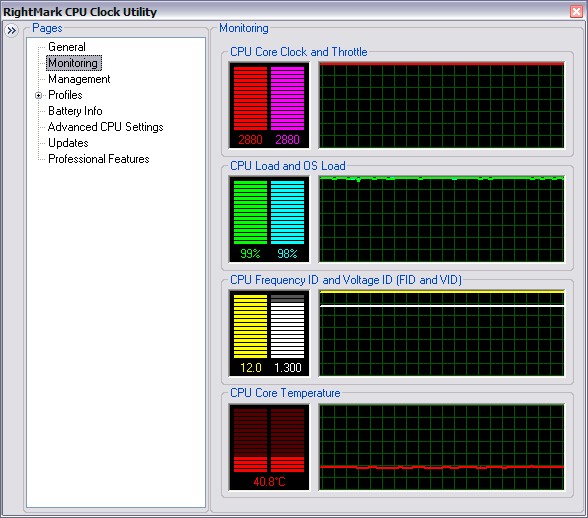

Würde ich ähnlich sehen. Mein 3800er läuft z.Z. unter Volllast bei 41Grad und das
bei 480Mhz mehr...
