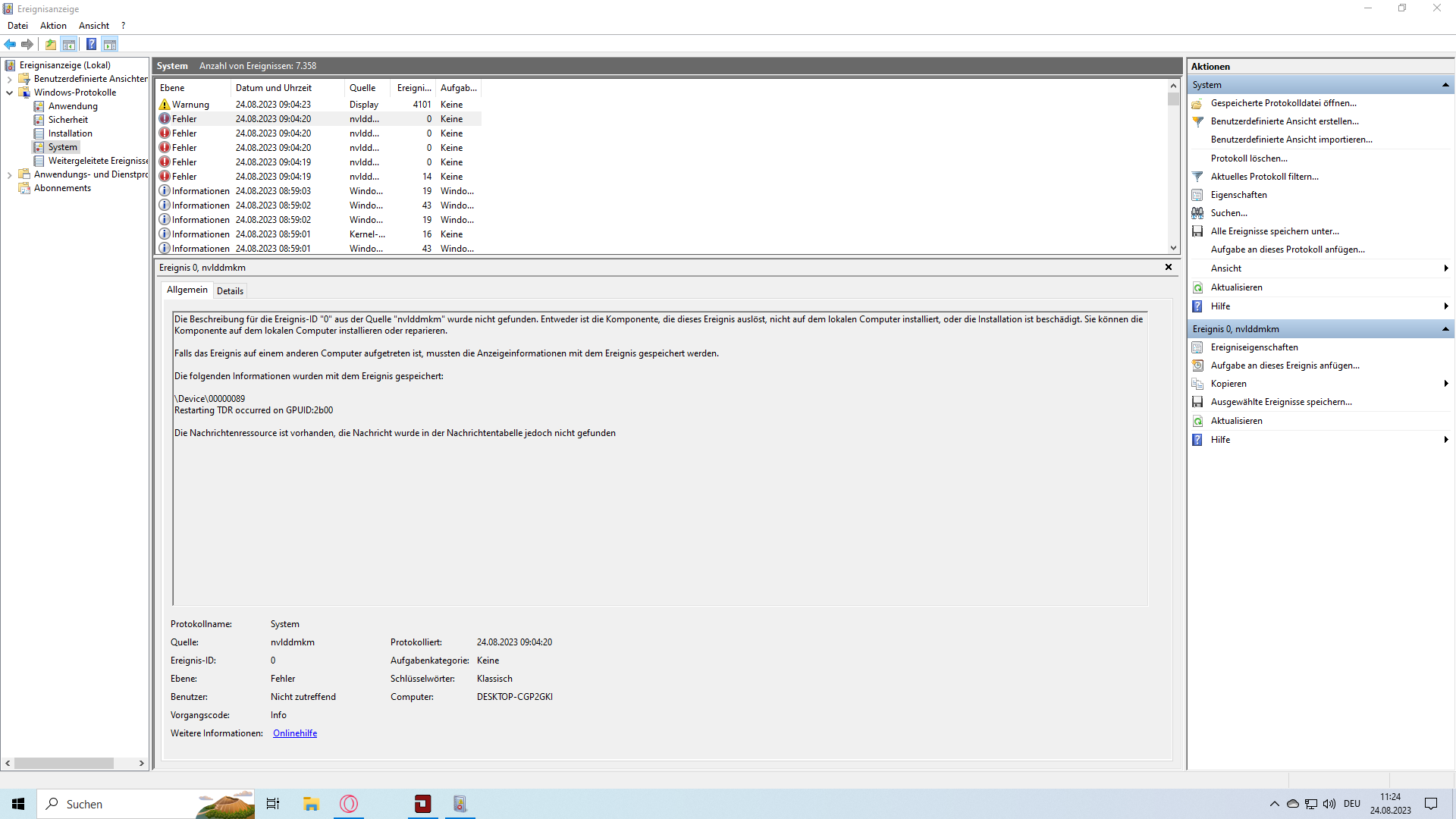

Kann Youtube gucken und arbeiten ohne probleme. Doch sobald ich versuche zu Spielen stürzt das Spiel nach 2 min bis 1 Stunde ab. Aber mit keiner Nvidia fehlermeldung und keinem Blackscreen. In der Ereignis anzeige sind danach mehrere "nvlddmkm" fehler. Doch bei Stress oder Power tests passiert das nicht. Die abstürze hatte ich auch mit meiner alten AMD Karte.
Karte runter getaktet, Treiber neu installiert, RAM und SSD überprüft
P.S.: Beachte auch die verschiedenen angepinnten Themen und die Forensuche. Möglicherweise findest du da bereits die Lösung zu deinem Problem.
