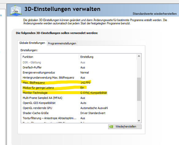

Ich spiele tatsächlich mit FPS Limit. (Global als auch z.B. in Overwatch 2 nochmal spezifisch eingestellt.)
Reaktionen: Vigilant
