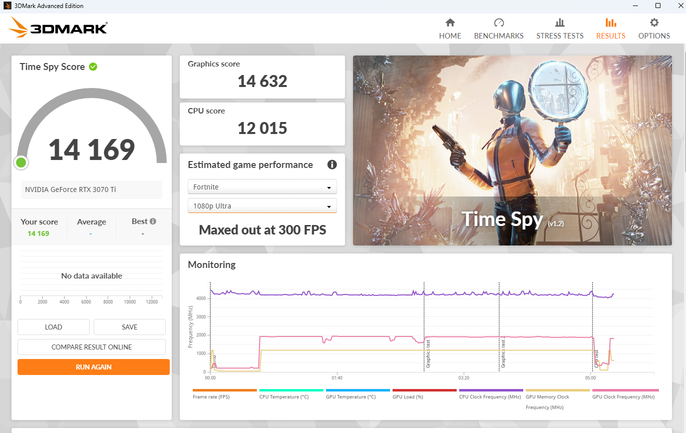

Lass mal 3DMark TimeSpy laufen und poste uns Screenshot mit dem Verlaufsdiagramm
Eventuell gibt es da ein Paar Auffälligkeiten die auf dein Problem hin deuten können. Da sehen wir deine Temp, Takt, wie stabil deine CPU und GPU ihren Takt halten können.
Sogar 3d mark sagt 300fps maxed out, macht alles kein sinn.
