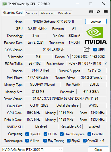

ResizeBAR und Above 4G ( falls vorhanden) aktiviert?

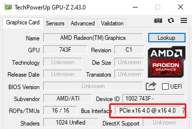

Der" PCIe Link Speed" steht in der Regel auf "Auto" und das wird dann auch korrekt erkannt.Gloxain schrieb:heya redjack wie genau macht man das und was bringt mir das ?
Der sollte hier PCIe GEN4 sein (PCIe 4.0).
Überprüfe es mit GPU-Z wenn du es nicht finden kannst im BIOS.

Alle so wie es sein soll.
Bleibe dabei…..liegt am Spiel oder an Treibereinstellungen.
Time Spy Punkte passen auch.

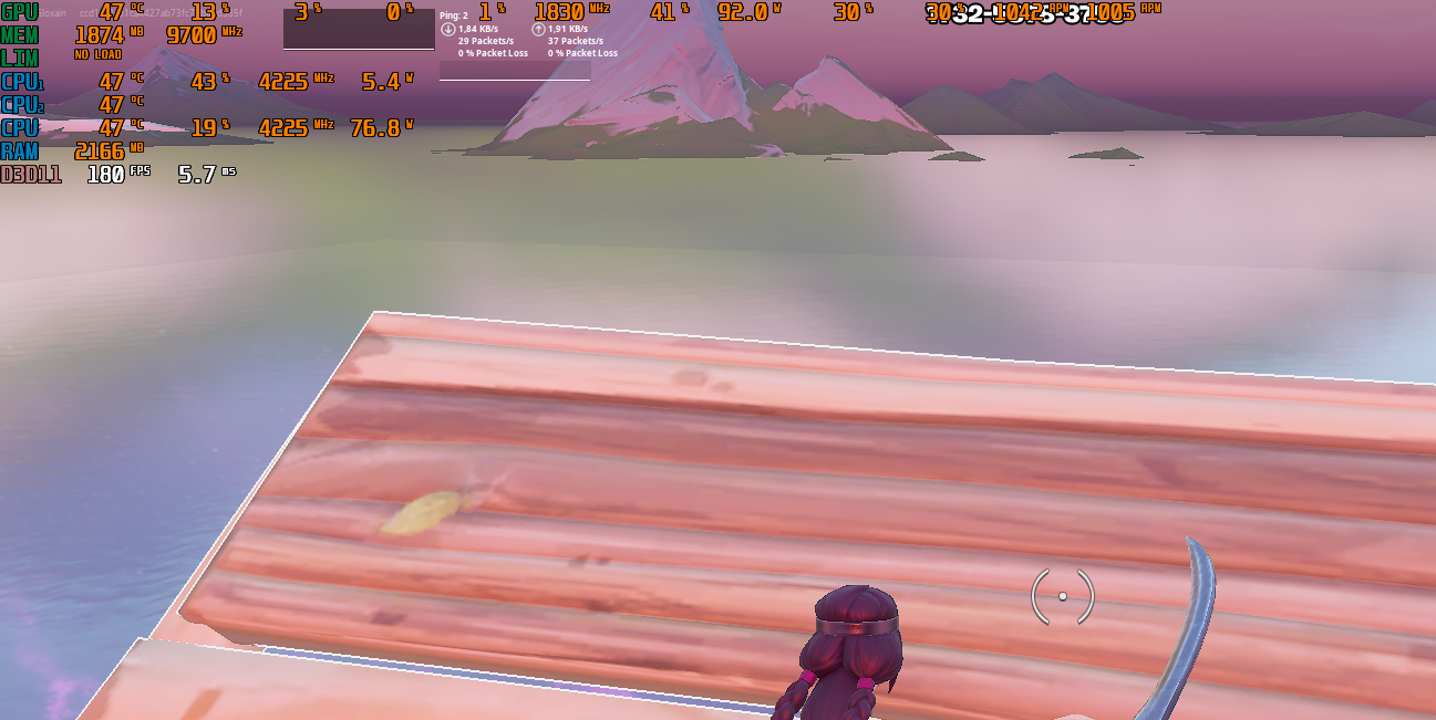

Stell halt die Grafikeinstellungen höher, dann macht die GPU auch was sie soll. Siehst ja am TimeSpy Benchmark, dass die GPU einwandfrei funktioniert.Gloxain schrieb:an sich ist es ok zwar immernoch nicht was die graka machen sollte aber hoffentlich wird des irgendwann
Und FPS Drops in Fortnite sind relativ normal, liegt am Spiel.
Es bringt halt auch wenig auf 300fps+ zu setzen, die hälst du mit der CPU niemals stabil. Du hast nen Monitor mit 144hz + GSYNC, nutz das doch einfach.

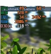

Lass dir doch mal vom Afterburner das Overlay einblenden, wie hoch die Auslastung von Prozessor und Grafikkarte sind.
Wenn die Auslastung der Grafikkarte unter 98% liegt, hat sie noch Reserven für entweder mehr FPS oder bessere Texturen z.B.

SonyFriend schrieb:Lass dir doch mal vom Afterburner das Overlay einblenden, wie hoch die Auslastung von Prozessor und Grafikkarte sind.
