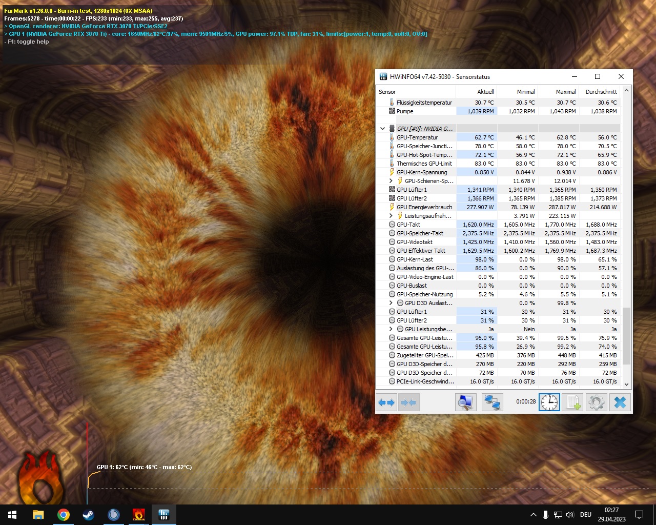

ist ein schwerer test. XD hat mit spielen wenig zu tun.
mit den GPU test, hast in den meisten fällen die aller kleinste MHz Zahl.
Und je wärmer die Karte wird, desto stärker fallen die MHz ab.
- März 2017
- 20.603
Ich sehe 0,85V - da wurde die Spannung reduziert. Du kannst natürlich mal versuchen, die Karte zu undervolten bzw. höheren Takt bei kleineren Spannungen einzustellen.
Aber davon mal abgesehen: Maximal 0,938V? Das ist wenig. hast du irgendein Powerlimit drin oder bist du echt so schnell am thermischen Limit von - wie ich das sehe - 83°C? dann würde ich mal die Belüftung im Gehäuse überprüfen...
Oder warum dein Grafikkarten-Lüfter nicht über 31% hinaus geht... Hier scheint der Hase im Pfeffer. Kein wunder, dass da gedrosselt wird.

System unbekannt... Spiel unbekannt wo was Auftritt.. nicht daß es an ganz anderen Sachen hängt.
Das bei furmark und 98 Prozent GPU Last Ende ist sagt nix aus.

Ich sehe da kein Drosseln, sie kann nur der Boost nicht bis zum maximal holten. Und laggs sind entweder fehlender RAM, Shader oder dein Internet.gotencs schrieb:i Standard Einstellungen runter drosselt

HWinfo zeigt dir auch immer den Grund an, wieso die GPU runtertaktet, gibt unterschiedliche Limits: Leistung, Temperatur, Auslastung...

Für den Benchmark da sieht für mich alles in Ordnung aus, die Karte ist kühl und scheint keine Fehler zu machen, das ist schon das was man im Grunde mit dem Test herausfindet. ob die Karte eben evtl überhitzt... wobei das wegen dem erwähnten Treiberseitigen erkennen des Benchmarkst und dadurch automatischen drosseln der meisten, wenn nicht allen Karten bei dem Benchmark somit jegliche Aussagekraft schmälert.
