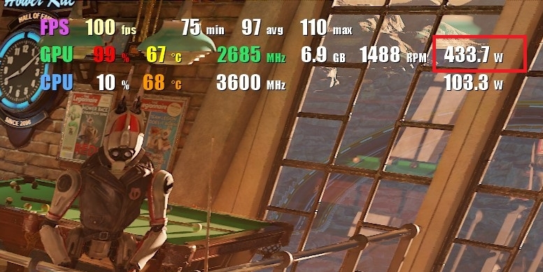

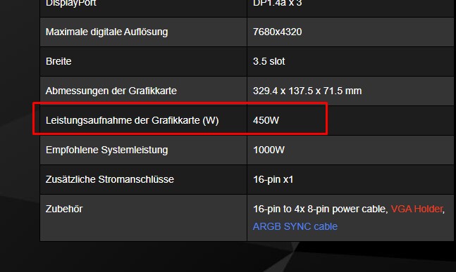

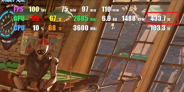

Laut Hersteller ist die Leistungaufnahme bei 450 Watt. (Siehe Screenshot)
Beim 3DMark zeigt es mir max. 430/440 Watt an.
Ich nehme an, es sollte alles i.O sein!? 😏
Wie es aussieht, verbrauchte meine alte 3090 einfach mehr 😅
