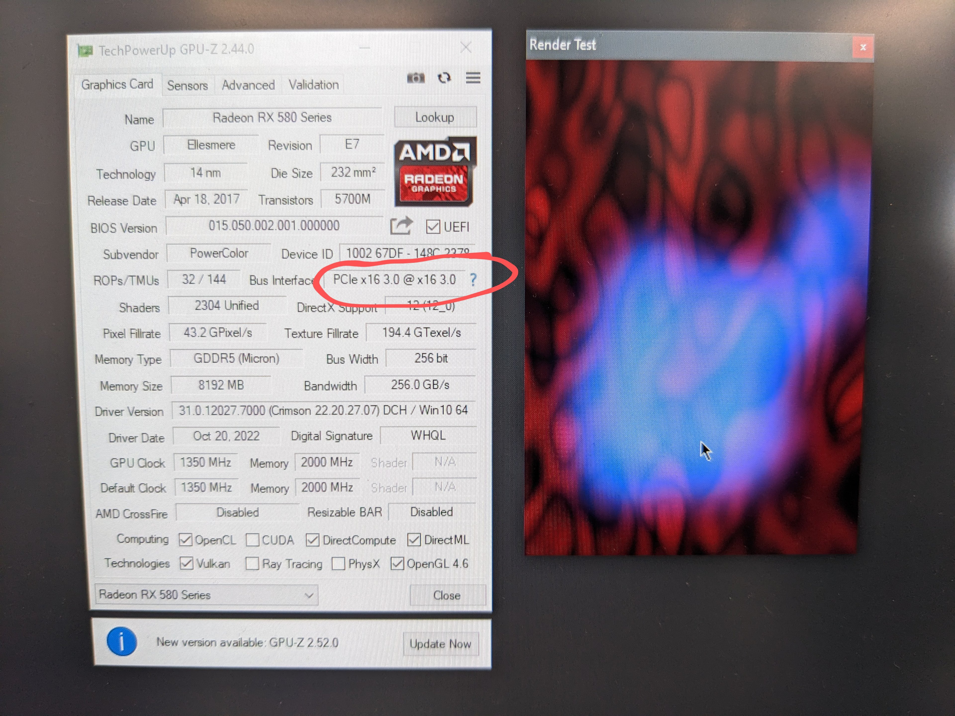

Sollte so passen oder ?
Du musst in GPU-Z schauen. Gleich im ersten Reiter wird das angezeigt. Aber nicht vergessen auf das Fragezeichen zu klicken und den Rendertest zu starten.
Sry für den "Screenshot", aber grade nicht zuhause.
@Ldoni bitte möglichst echte Screenshots erstellen und posten (win+alt+Druck erzeugt einen Screenshot vom aktuellen Fenster)

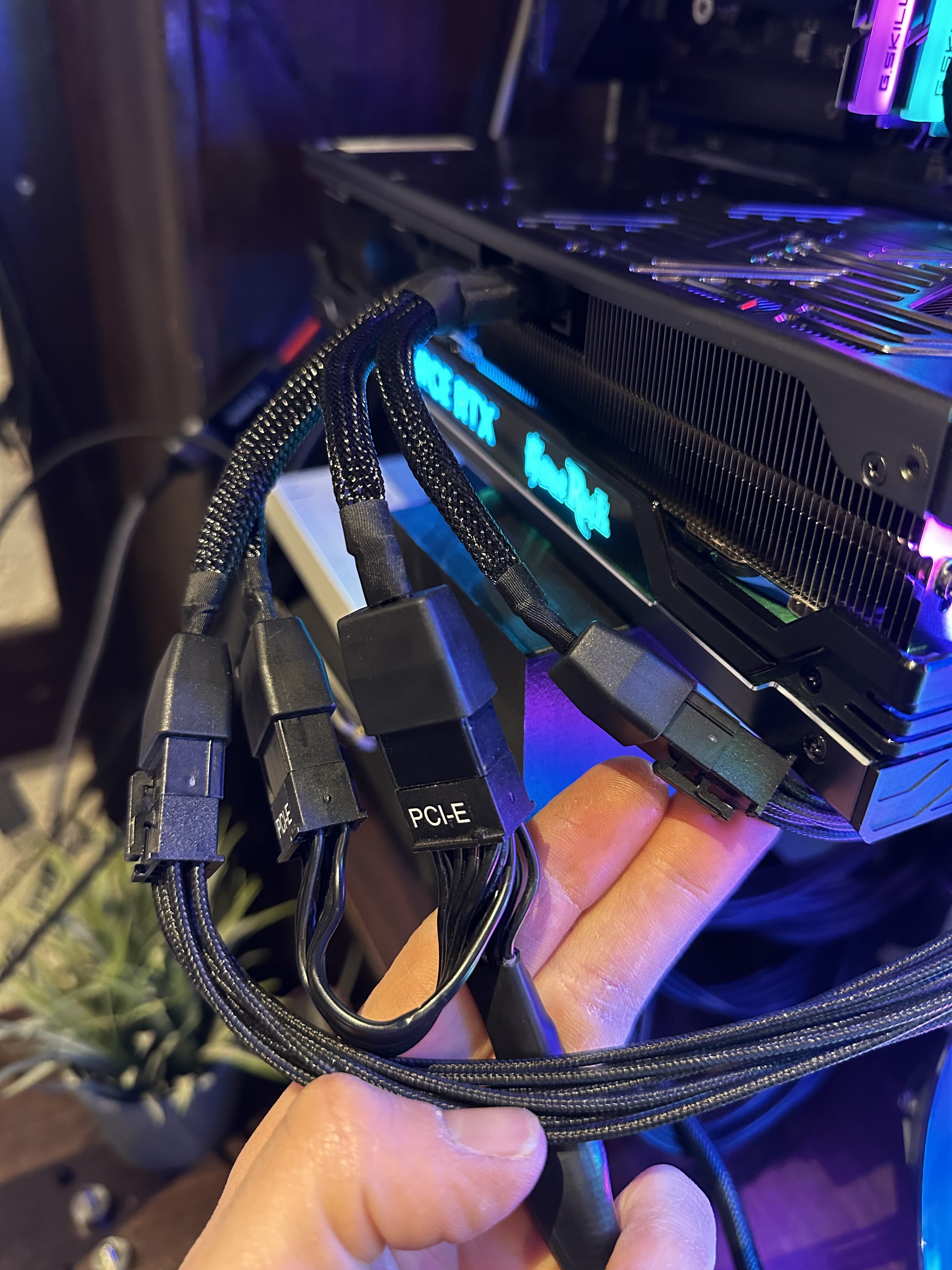

Gibt es da ein natives Kabel 12 PIN Kabel ? 🙈 hab mit 4 8 Pin mit dem Adapter angeschlossen. Muss mal in der Verpackung schauen ob ich da ein natives 12 PIN Kabel habe.

Da steht nur platinum drauf nicht 2. Ich habe nur 8pin pcie anschlüsse. So habe ich die Karte angeschlossen. Anders gehts glaub auch nicht. Bei einem Kabel ist auf der Mainboard Seite nur 1 8pin und auf der Grafikkartenseite dann 2 8pin. Kann das Probleme verursachen ? Anders kann ich’s aber auch nicht mit dem Netzteil anschließen da es nicht mehr pcie Stromanschlüsse hat. Die 3090 läuft aufjedenfall mit dem einen y 8 pin Kabel.
Die Grafikkarte bekommt kein Kabel vom Mainbaord.
Ausschließlich sollten es 4 Stück seperat geführte nicht Y Kabel vom Netzteil sein, wenn du denn da keinen dieser neuen Stecker hast.
Reaktionen: wrglsgrft
Zur Ergänzung: Ein 8-Pin-Anschluss ist für 150 W ausgelegt. Du solltest also idealerweise min. 3 einzelne Anschlüsse verwenden um die 450 W zu liefern, die die 4090 theoretisch brauchen kann. Wenn deine Gamecock ein höheres PL hat, sollten es 4 einzelne Anschlüsse sein.
Wobei das meiner Meinung nach nicht Ursache des Problems ist...
