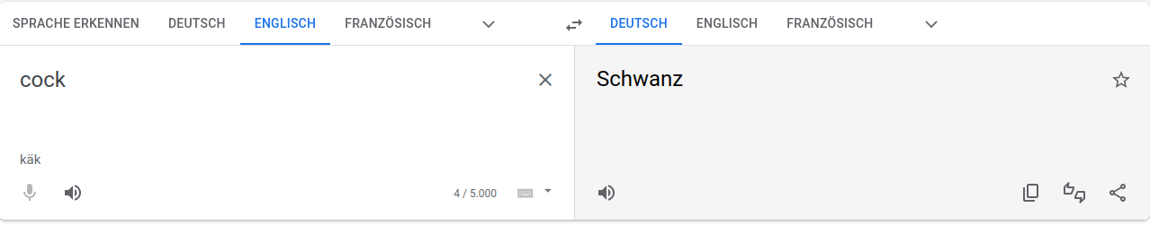

ja gut, das war ja die
Grafikkarte: palit rtx 4090 Spiel Schwanz/Pimmel oc
da sind vielleicht doch 4 seperate kabel am besten.
Weil, ist ja OC

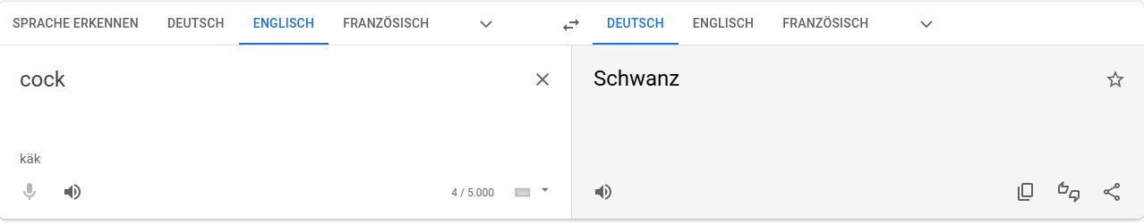

→Grafikkarte: palit rtx 4090 gamecock oc
Weil, ist ja OC
