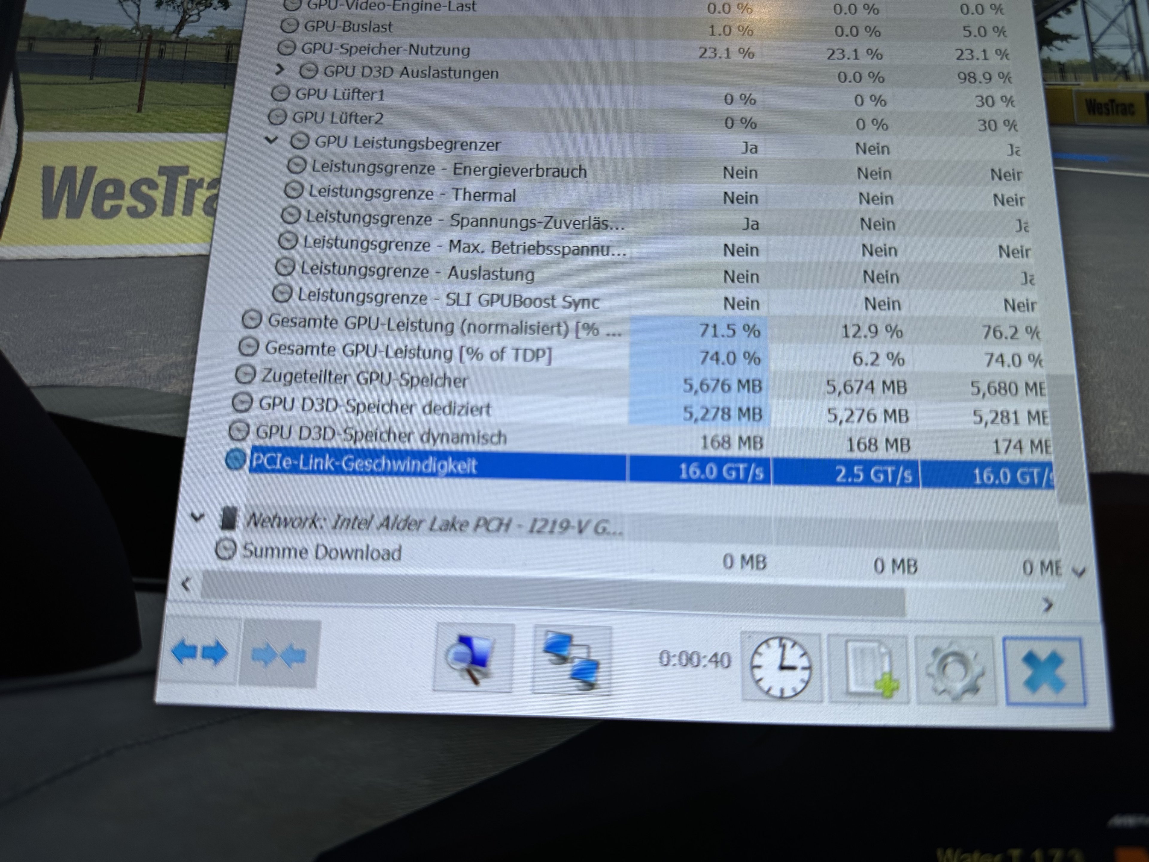

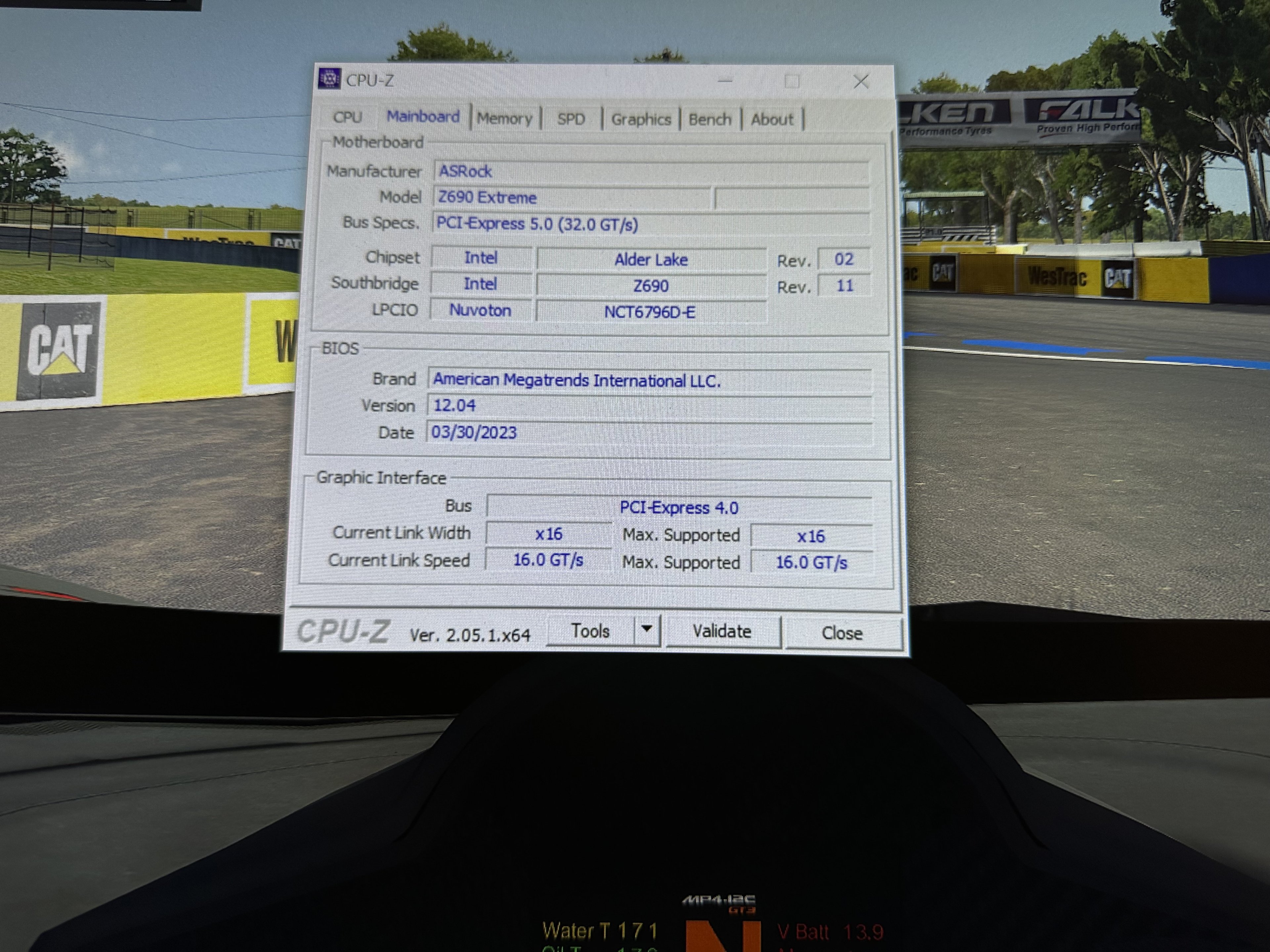

Zeigt GPU-Z o.ä. Tool denn, dass die Karte mit 16 Lanes PCIe 4.0 angebunden ist?
Ldoni schrieb:
ch glaub ca 10.000mhz kann das sein ?
10.504 MHz müssten es theoretisch sein. Ist eine ähnliche Multiplikationsgaudi wie bei DDR. Eigentlich liegen nur 1313 MHz an. Aber dann liegt es daran schon mal nicht.
Ldoni schrieb:
Temperatur keine Ahnung. Sehe ich das bei hw Info ?
Bin mir grad gar nicht sicher, ob die 4090 da überhaupt einen Sensor hat. Da war NVidia zumindest zeitweise recht sparsam. Kann auch grad nicht schauen, wie der Sensor bei meiner 4090 heißt, weil nicht zuhause. Müsste aber GPU Memory Temperature oder so ähnlich sein.
Sollte so passen oder ? Was bedeutet das gpu leistungsbegrenzer von hw Info ? Leistungsgrenze Spannung…
Der sagt dir, ob gerade irgendein Throttling-Mechanismus greift bzw. die Karte durch irgendwas begrenzt wird. Drunter ist dann nochmal aufgeführt, welcher Parameter (Verbrauch, Temperatur, Spannung) für die Begrenzung verantwortlich ist.
