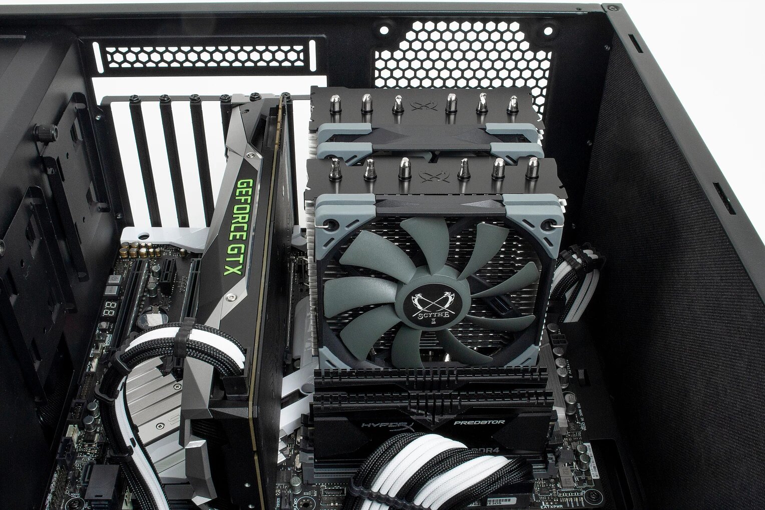

Wie ist das denn, komme ich an die M.2 noch ran, oder verdeckt der Scythe Fuma 2 den Platz komplett?
Wenn ich mir das Bild (siehe unten) so anschaue, wird das knapp werden. Da wird wohl der Kühler noch einmal hinunter müssen.
Danke für das sehr aufschlußreiche Bild. Also definitiv die SN750. Wer weiß was die Zukunft bringt, den Kühler will ich ungern nochmal abändern.

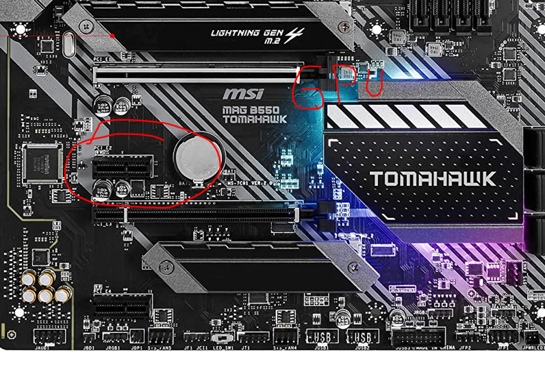

Mr11 schrieb:
Wenn noch Platz ist Asus Xonar D1 Soundkarte oder wie die hieß wenns passt
Platz wird wohl sein, aber die Asus Xonar D1 ist PCI angebunden. Der aktuelle Standard ist PCIe; diese alte Schnittstelle stellt kaum mehr ein Board zur Verfügung. Auf dem gewählten "MSI MAG B550 Tomahawk" gibt es die PCI Schnittstelle nicht.

Vorteil normal dann: Durch die große GPU wird dann nicht mehr der Steckplatz nebenan verdeckt und ich kann da dann eine weitere Steckkarte einbauen....
Stimmt das auch so???

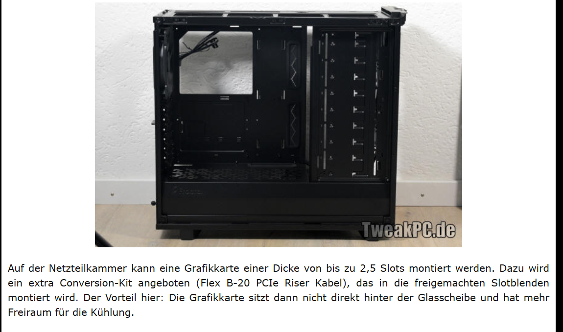

Weiterer Punkt:
Die GPU kann auch mit an einem anderen Platz, siehe Bild, eigebaut werden (Riser)
Vorteil bessere Belüftung und der Steckplattenplatz neben der GPU auf dem MoBo kann kann auch genutzt werden.

Kann es ein, dass ich mit der Risen die darunterliegende Steckplätze gar nicht benutzen kann?
ach ja? wenn die karte mit den lüftern direkt vor der gehäusewand hängt wirkt sich das nicht unbedingt positiv aus.
und ja, son riser blockiert alle PCIe-slots unter dem in dem die karte steckt.
extern über USB.
