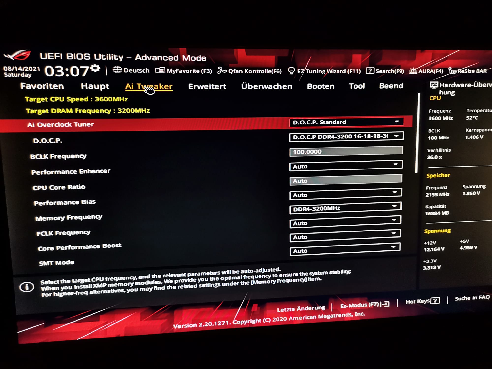

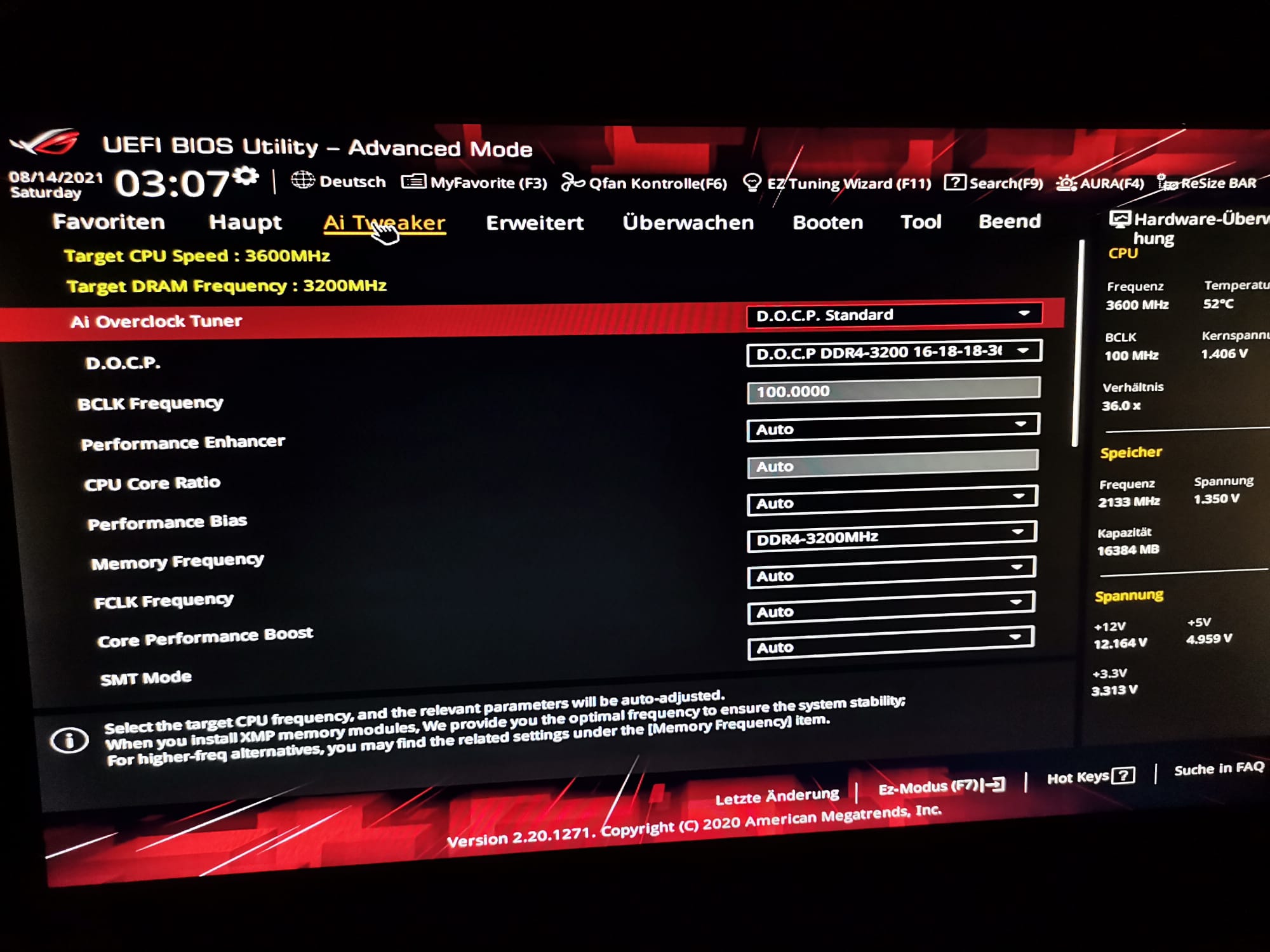

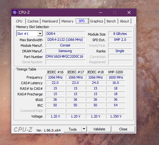

Also zu meinem Problem: Ich habe mir vor kurzem ein Paar neue Teile gekauft und angeschlossen, alles läuft einwandfrei, aber mir ist aufgefallen dass mein Arbeitsspeicher nur mit 2133MHz läuft und nicht auf 3200MHz wie vorgesehen. Ich habe im BIOS D.O.C.P bereits eingeschaltet, dennoch läuft der RAM nicht wie vorgesehen.
Die RAM Riegel sind in Slot 1 und 3 (wenn man das so nennt), könnte vielleicht auch daran liegen

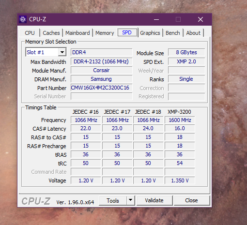

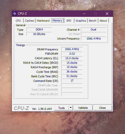

Ich habe 3 Bilder agehängt, habe ich im BIOS einfach etwas Falsch eingestellt? Oder unterstützt mein Mainboard diese Taktrate einfach nicht?

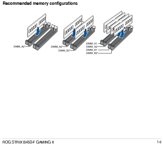

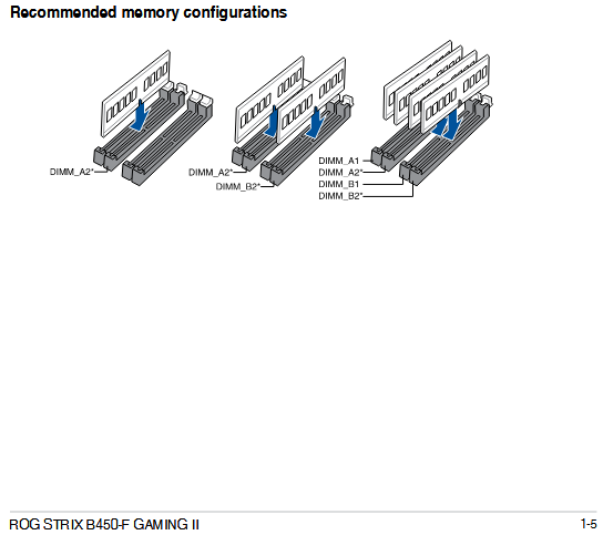

wie schon geschrieben wurde: steck die in den zweiten und vierten slot. wäre nicht das erste mal dass das XMP nicht läuft weil die falschen slots verwendet werden.
edit:
Reaktionen: Ned Flanders
Nach der Bearbeitung im BIOS überdies nicht das Speichern der getätigten Einstellungen vergessen.
deine uefi uhr stimmt auch nicht , keine ahnung ob das wichtig ist ( zumindest nicht fürs ram problem) .

Und noch was: Soll ich das im Bios dann auf D.O.C.P lassen oder wieder auf Auto stellen (Auto war standardmäßig)
DOCP ist schon richtig. Auto wird sicherlich dann wieder bei 2133 enden.
