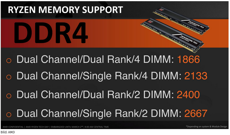

derzeit habe ich 4x 8192MB G.Skill RipJaws V rot DDR4-2800 DIMM RAM der allerdings nur mit 1.866 MHz läuft. Welcher RAM mit insgesamt 32 GB würde mit 3200 Mhz laufen? Als Mainboard habe ich das GIGABYTE GA-AB350-Gaming. Der RAM müsste außerdem low profile sein
Was hast du denn versucht um ihn höher zu takten? Ich bin mit dem Board nicht vertraut....ich habe das Asus Crosshair, aber mit den neuen Agesa 1006er updates gibt es deutlich bessere Optionen für den Ram. Eventuell kannst du mit den richtigen Einstellungen deinen Ram auf die 2800MHz bringen?
Mit 2*16GB sollte die Chance größer sein den RAM mit mehr als nur 1866MHz betreiben zu können.
Mit AGESA 1.0.0.6 sollte evtl. auch ein noch höherer RAM-Takt möglich sein, siehe https://www.computerbase.de/news/prozessoren/amd-agesa-1006-firmware-update-ryzen-ram.59675/
Beim Hersteller des Motherboards nachgucken ob er bereits ein UEFI/ BIOS mit dem neuen AGESA veröffentlicht hat.
Die Frage ist eher warum der nur mit 1866 läuft? Hast du schon mal mehr versucht oder nimmst du einfach das was das Mainboard vorgibt? Ich gehe stark davon aus, dass da noch mehr geht, wenn man es nur einstellt. Low Profile Speicher mit der Geschwindigkeit scheint auch ziemlich teuer zu sein.

Ich kann aber ehrlich gesagt gerade überhaupt nicht nachzollziehen, warum man den Top-Prozessor mit Top-Ram kombiniert, aber dann ein günstiges Mainboard nimmt. Der B350 ist zwar grundsätzlich auch mit schnellerem RAM betreibbar, aber eben nur mit Single Rank, also maximal 8GB pro Modul und auch nur mit maximal zwei Modulen. Die hochwertigeren Boards mit X370-Chipsatz eignen sich auch besser für RAM-Übertaktung.

@TE 32 GB bekommt man derzeit nur über 4x8 (SR) oder 2x16 (DR), bei beiden Kombinationen ist es eher unwahrscheinlich diese mit 3200 Mhz betreiben zu können, und dazu noch irre teuer.

Welche RipJaws V sind das denn genau? Die meisten RJs V 2800er haben Hynix ICs. Stand heute kannst Du damit 3200 bei Vollbestückung vergessen.
