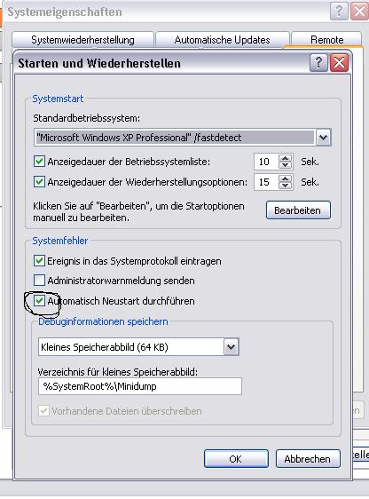

Damit er nicht einfach den Neustart macht mach doch mal das Hächen weg dann weiß man vieleicht obs die Ram`s sind.
