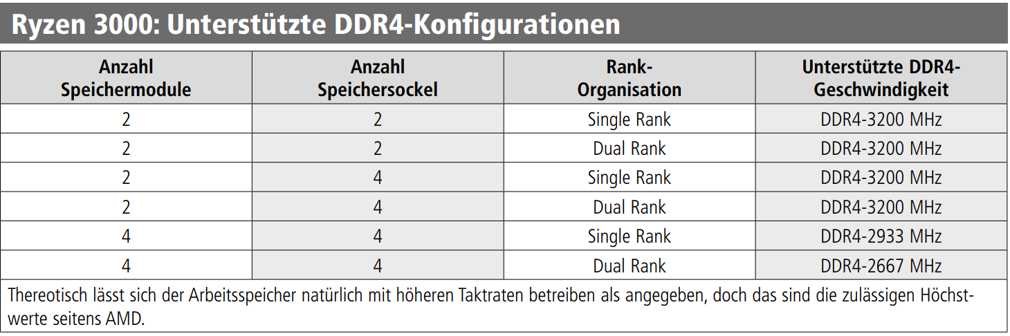

Die Ballistix Module sind empfehlenswerte für den Ryzen! Bei den Ballistix kannst du auch die 3600er Module nehmen, solange du bei 2 Modulen bleibst. Nur höher würde ich derzeit noch nicht gehen! (IF Sperre).
Man darf beim Ryzen 3000 nicht vergessen, welche RAM Kombination eigentlich die Höchstwerte von AMD sind!

Danke für die Tabelle. Hier will ich auch nicht gehen. Hatte halt gelesen, dass 3600 der sweetspot ist.
Deswegen wäre es schon schön wenn das funktionieren würde. Aber wenn ich dich richtig verstanden habe, könnte es auch sein dass mein 3800x das nicht mitmacht? Lt. Mainboard Supportseite sollte das Board zumindest auch schnellen RAM unterstützen.

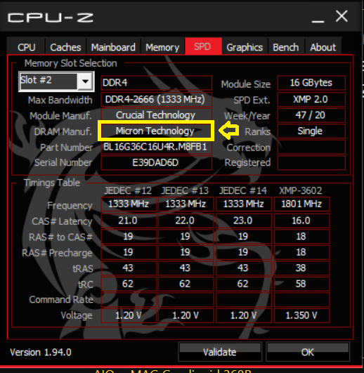

Schau mal nach mit CPU-Z, ob die Module von Venegeance auch HYNIX Module sind ...
In CPU-Z findest du den Reiter SPD > Slot 2. Was steht bei DRAM MANUFACTOR.?
Wenn das auch HYNIX Module sind, gilt das gleiche wie bei den AEGIS!
Auch dort werden die Probleme auf den HYNIX RAM geschoben ...
Die Ballistix Module sind Micron und fast 100% kompatibel mit dem Ryzen!
Und bei 3600er Modulen auch keine Probleme mit XMP Profil!
