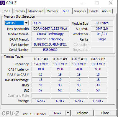

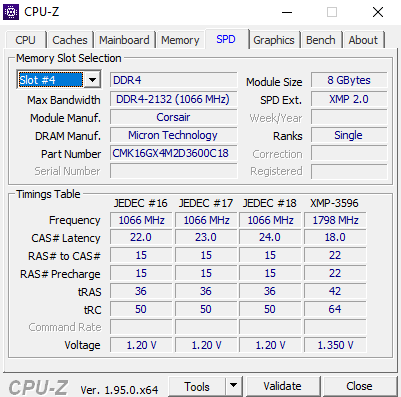

@Schildkröte09
Lt. CPU-Z sind die beiden aktuellen RAM-Riegel von Corsair auch mit Micron bestückt.

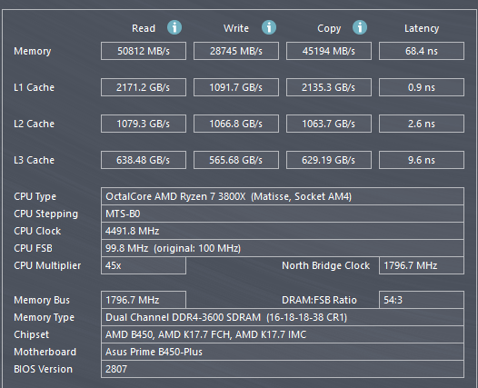

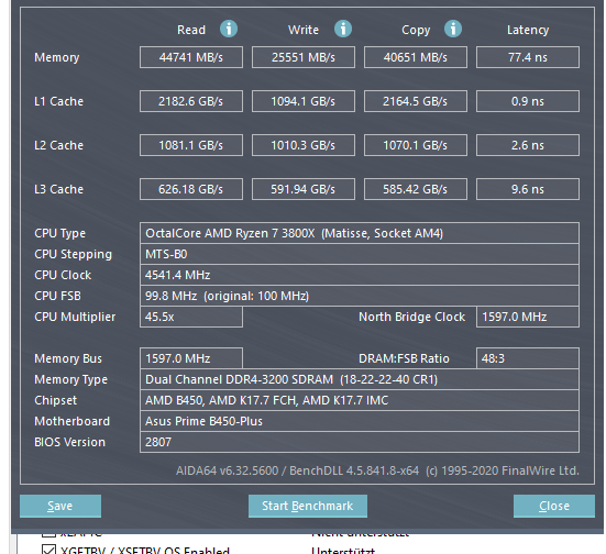

Ich habe mal einen Cache und Memory "Benchmark" gemacht. Einmal mit meiner alten CPU (Ryzen 2700) und dem alten RAM und einmal mit der neuen CPU (3800x). Ich gebe zwar nicht zu viel auf diese zahlen, aber man ist ja doch neugierig. Und da ist mir aufgefallen dass der Wert "Write" im Vergleich zu den anderen beiden ungewöhnlich niedrig ist. Ich habe leider den Screenshot vom Test mit der alten CPU und dem alten RAM nicht mehr. Dort bewegten sich die Werte allerdings alle so im mittleren 40.000er Bereich. Und beim neuen RAM, oder der neuen CPU lediglich bei knapp 25.000?! Vllt. auch ein Hinweis, dass etwas mit dem Speicher oder der CPU nicht stimmt.

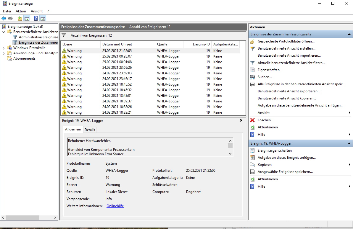

DAnn habe ich nochmal einen Screenshot der Ereignisanzeige gemacht. Die Meldungen dort kamen quasi im 5 - 10 Minuten Takt. Allerdings nur mit dem XMP Profil auf 3600. Auf 3200 runtergesetzt läuft es ja bis jetzt auch wunderbar und gab keine Meldungen mehr. Der letzte Eintrag ganz oben resultierte aus meinem Test als ich dann doch nochmal kurz auf 3600 gestellt hatte. Ein paar Minuten später kam dann gleich der letzte Whea Fehler und dann habe ich wieder sofort im BIOS zurückgestellt.

Übel stoßen mir die Meldungen der WHEA Fehler auf, die vom Prozessorkern verursacht werden.
Vielleicht doch wieder ein defekter Speichercontroller?
Aber der Speichercontroller scheint die WHEA Fehler aufzulösen ... (behobener Hardwarefehler).
Deshalb deutet doch alles auf die RAM Riegel selbst hin ... anstatt des Speichercontrollers.
Der Schreibwert bei den RAM´s ist in der Tat sehr ungewöhnlich niedrig. Der sollte eigentlich in etwa beim Wert des Lesens sein ... und 77,4 ist auch eine sehr hohe Latency!
Welche BIOS Version ist eigentlich geflasht?
Die Meldungen der Ereignisanzeige darf man nicht allzu ernst nehmen ...
Ja die Timings waren von dem RAM nicht gut. Vllt. liegt es daran.
Aber die Write Rate ist immer noch nicht viel höher!?
Hier mal mit dem aktuellen RAM. Da sieht die Latenz auch besser aus. Aber die Write Rate 😖 Oder gibt es noch ein anderes Tool zum Testen...

In der Tat scheint die Schreibrate einzubrechen ...

OK, BIOS ist auf aktuellem Stand. Steht ja im Bild. Version 2807.
Deine RAM Riegel sind nagelneu! Hergestellt in der 4. Woche 2021.
Das ist normal bei den 6 und 8 Kernern, denn die haben nur ein CCD.
