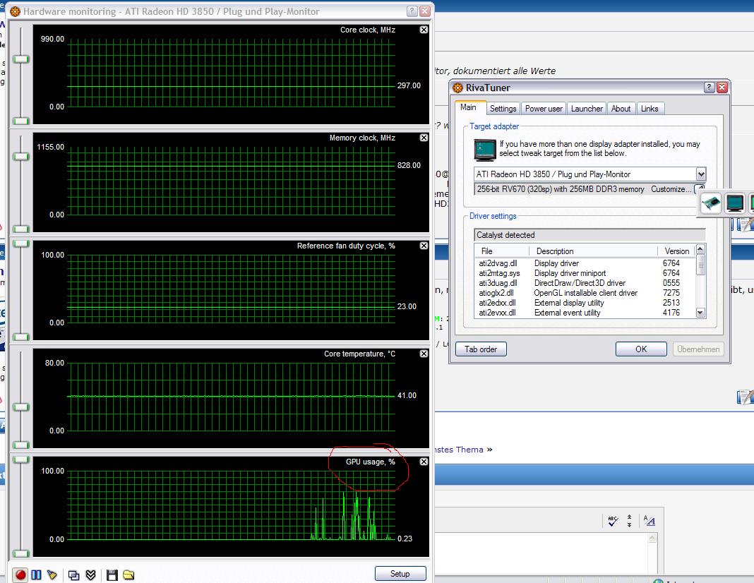

Wo man die Auslastung sehen kann: Rivatuner und dann Hardwaremonitor, dokumentiert alle Werte

Geht mit dem ATI Catalyst. Oder etwa mit dem Rivatuner...da kann man es auch in einem Diagramm wiedergeben lassen wann die GPU Auslastung wie war :)

kann mir nun noch jmnd. sagen mit welchen programm das messbar ist? wäre sehr nett.
Wie oben bereits von mir geschrieben :P

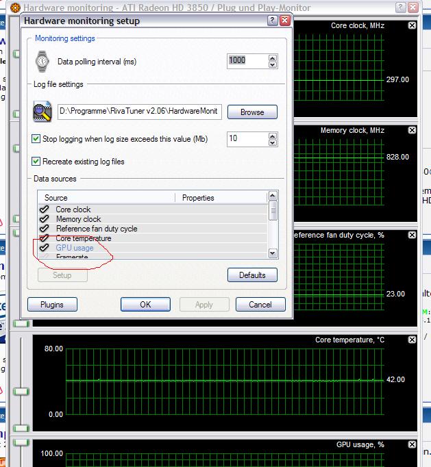

Nix für ungut, aber ich kann mir im RivaTuner wirklich alles anzeigen lassen, nur kann ich wirklich nichts finden was die GPU Auslastung ausgibt, und schon gar nicht in %
sieh hier :P

Das ist schön und gut, nur hilft mir das nicht weiter -.-
Was hast du unter Setup alles aktiviet und welche Plugins sind eingeschalten?

hilft das weiter?
