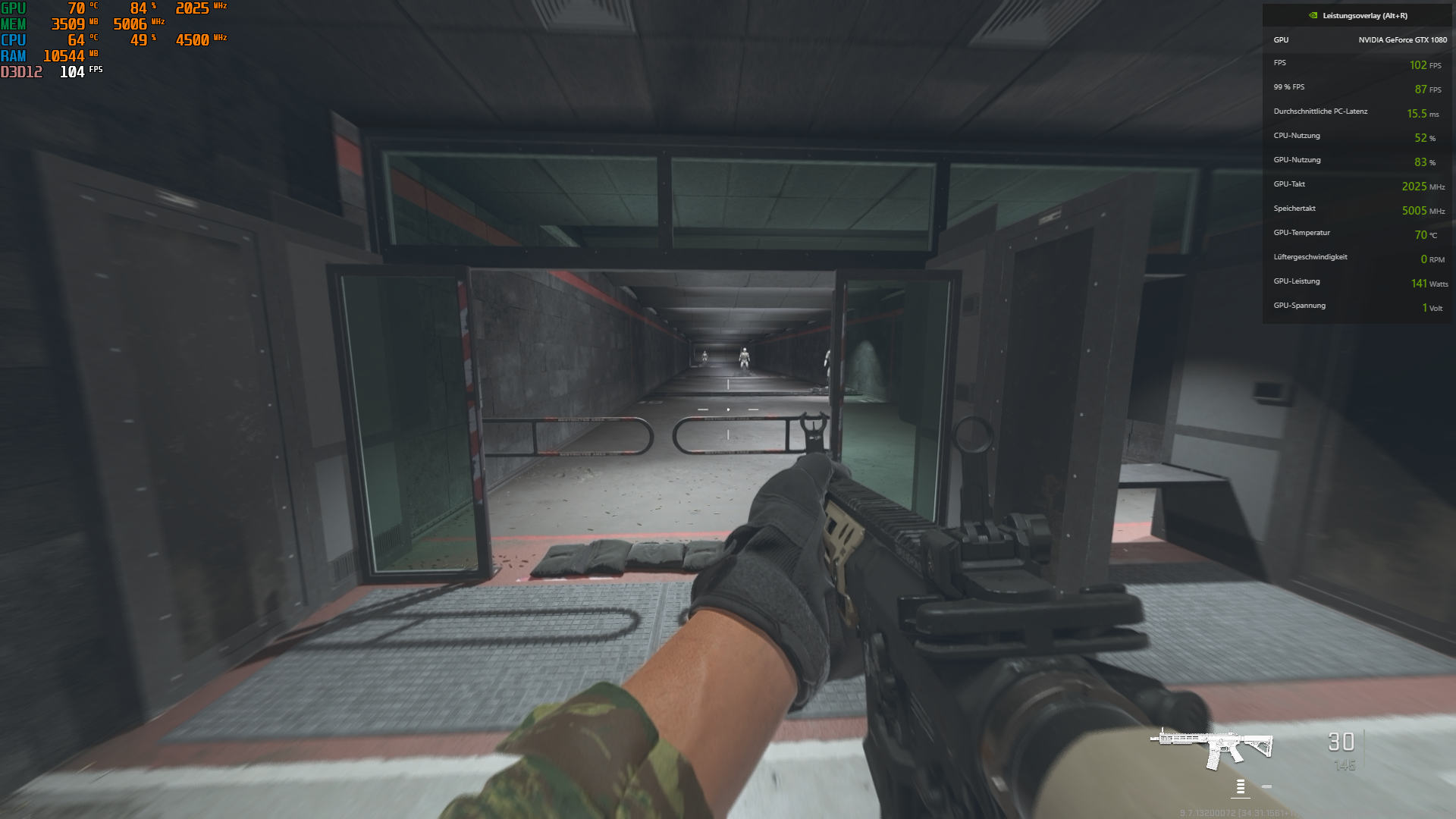

Hi,
habe folgendes Problem und zwar komme ich in warzone (mw2) nicht über 100fps. Obwohl meine gpu noch power für mehr hätte.
In low settings ist sie zum teil nur zu 50% ausgelastet, was mich sehr wundert ist dass die cpu ebenfalls nicht ausgelastet ist und sie somit auch nicht der Flaschenhals sein kann oder ?

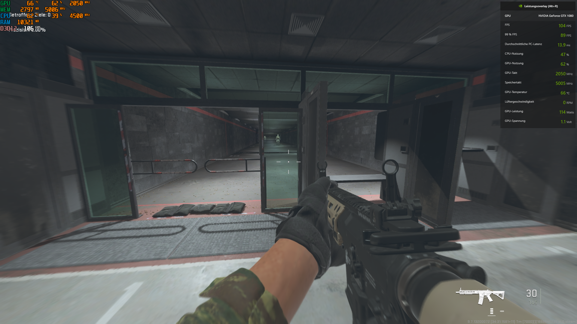

Ebenfalls merkwürdig ist, dass wenn ich die Settings auf high stelle ich die gleichen fps habe aber die gpu nun mehr ausgelastet ist ca. 85%. Habe mir alle Daten ingame anzeigen lassen und zwei screenshots gemacht ein mit low Settings und einen mit ultra.
Egal was ich einstelle ich habe immer nur 80-100 fps würde gerne auf schlechteren Settings meine gpu voll auslasten um dann mit mehr Frames spielen zu können. Habe alle möglich Grafik Einstellungen getestet und auch ein wenig in der Nvidia Systemsteuerung rum getestet ohne Unterschied.
Es fühlt sich an als hätte man irgendwo die fps auf 100 begrenzt, was natürlich nicht der Fall ist.
Hatte in mw(2019) und warzone 1 ähnliche Probleme und habe sie da auch nie ganz lösen können. Alles andere läuft so wie es soll.
Neuester Grafik Treiber ist natürlich auch schon installiert.
