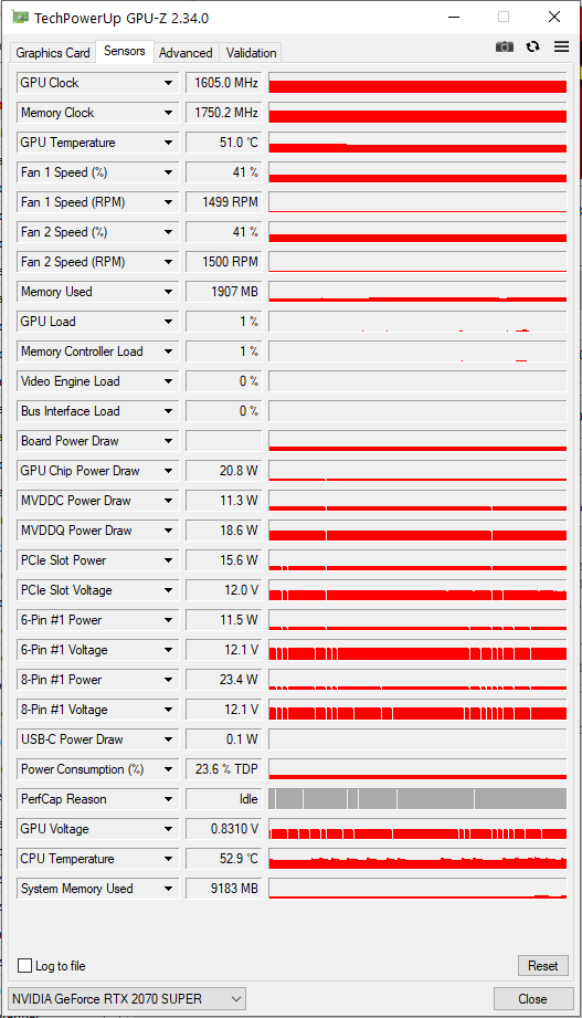

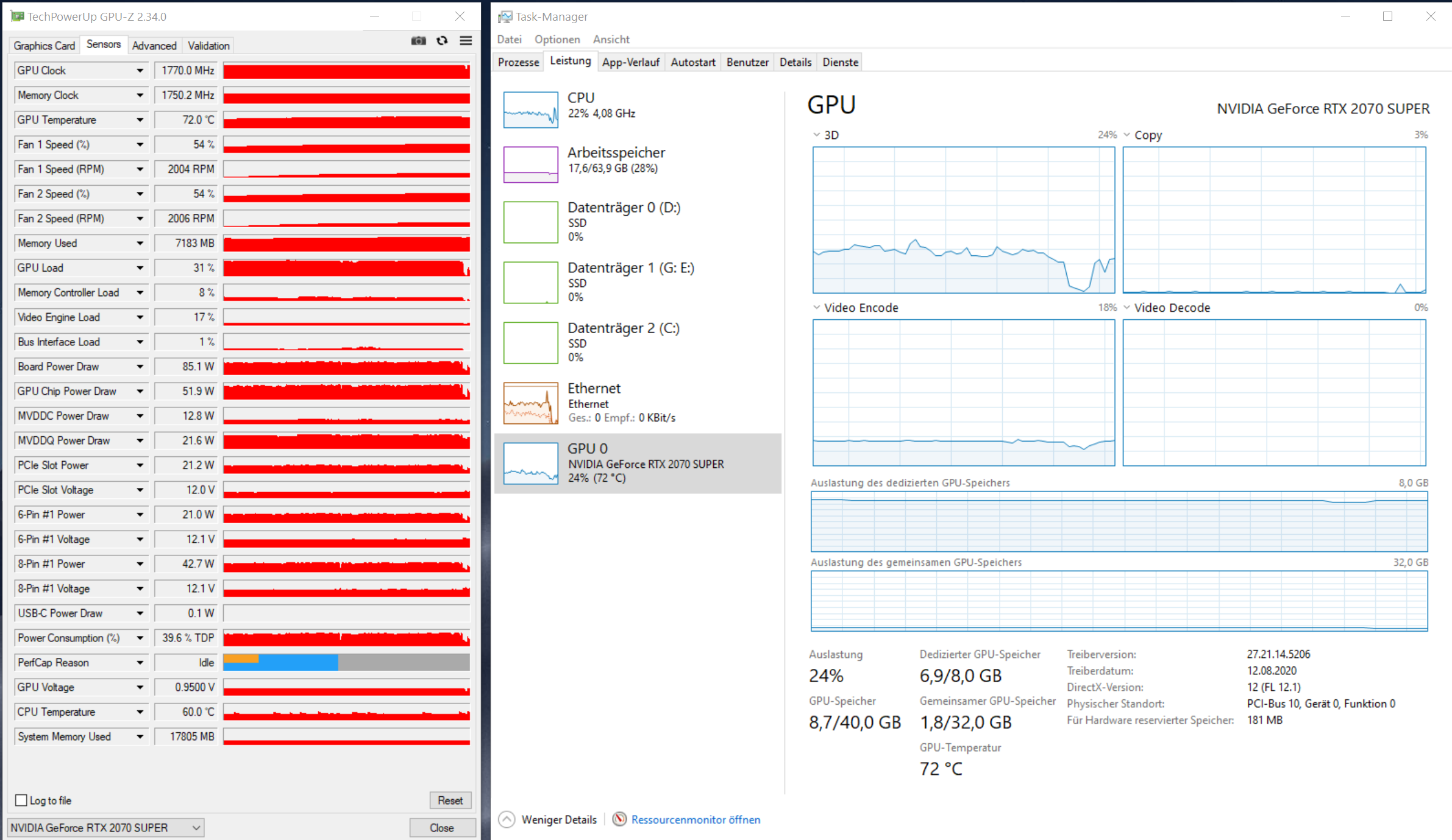

Hier ein Screenshot währen das Spiel läuft. GPU-Z sagt, dass die GPU ausgelastet ist, aber im Taskmanager ist diese bei 30%. Kann mein PC vielleicht keine stabielen 120fps schaffen? Aber warum dann die Frame einbrüche?

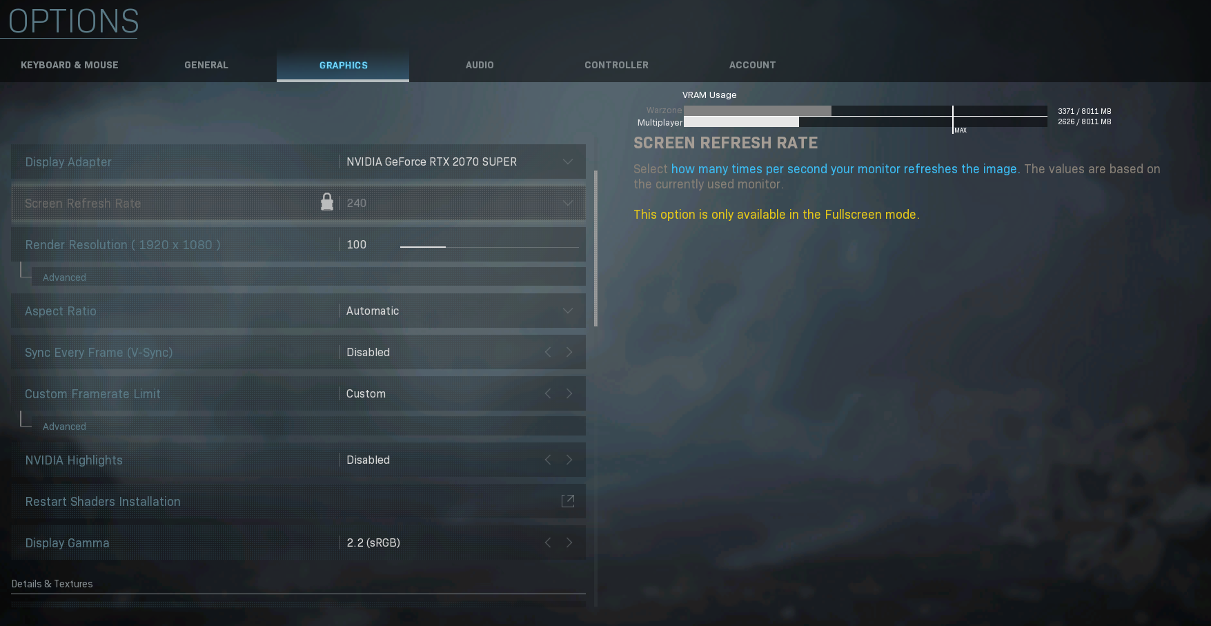

Du könntesttheoretisch in nem CPU Limit hängen - auf was für Einstellugnen spielst du denn?

Welche Einstellungen ahst du im Spiel..? Ich hab es leider selber nicht und kann daher nur schwer was sagen wie die CPU-Last bei dem Game ist.
Nein, GPU-Z sagt genau das gleiche wie der Taskmanager. 31% GPU-Load

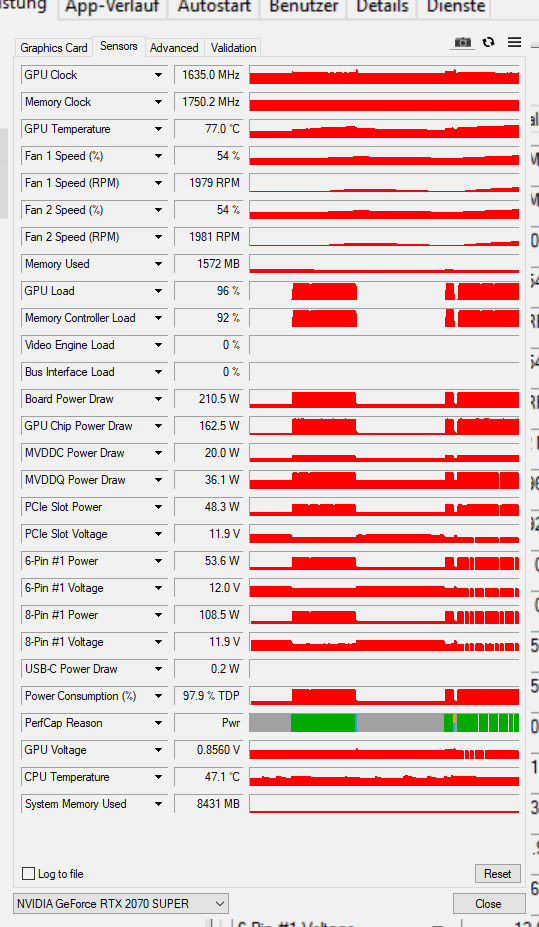

unmittelbar bevor die screenshots entstanden sind war die GPU laut GPU-Z aber praktisch voll ausgelastet. davon ist beim TM nichts zu sehen.

@Deathangel008 Okay werde ich machen. Aber woran kann es liegen, dass mein TaskManager sagt meine GPU ist zu 30% ausgelastet und GPU-Z sagt dann 98%?
