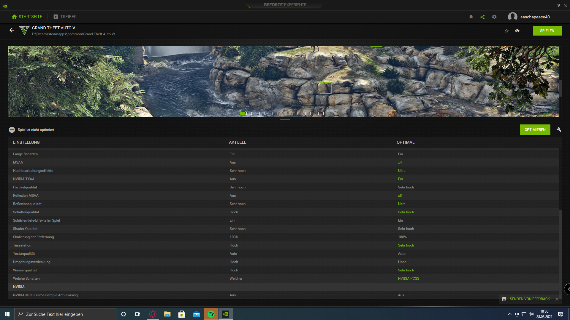

Bei GTA spiele ich die Standardwerte, erweiterte Grafikeinstellungen alle deaktiviert.

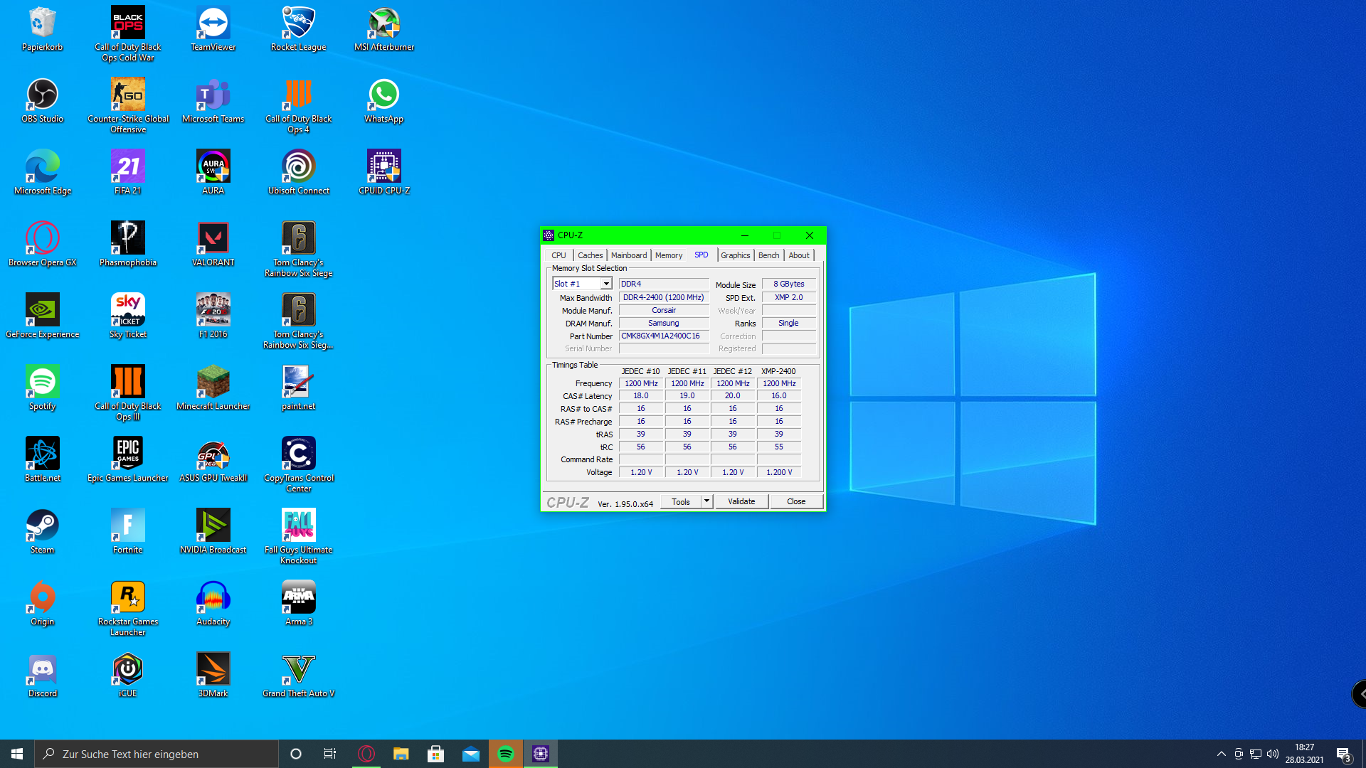

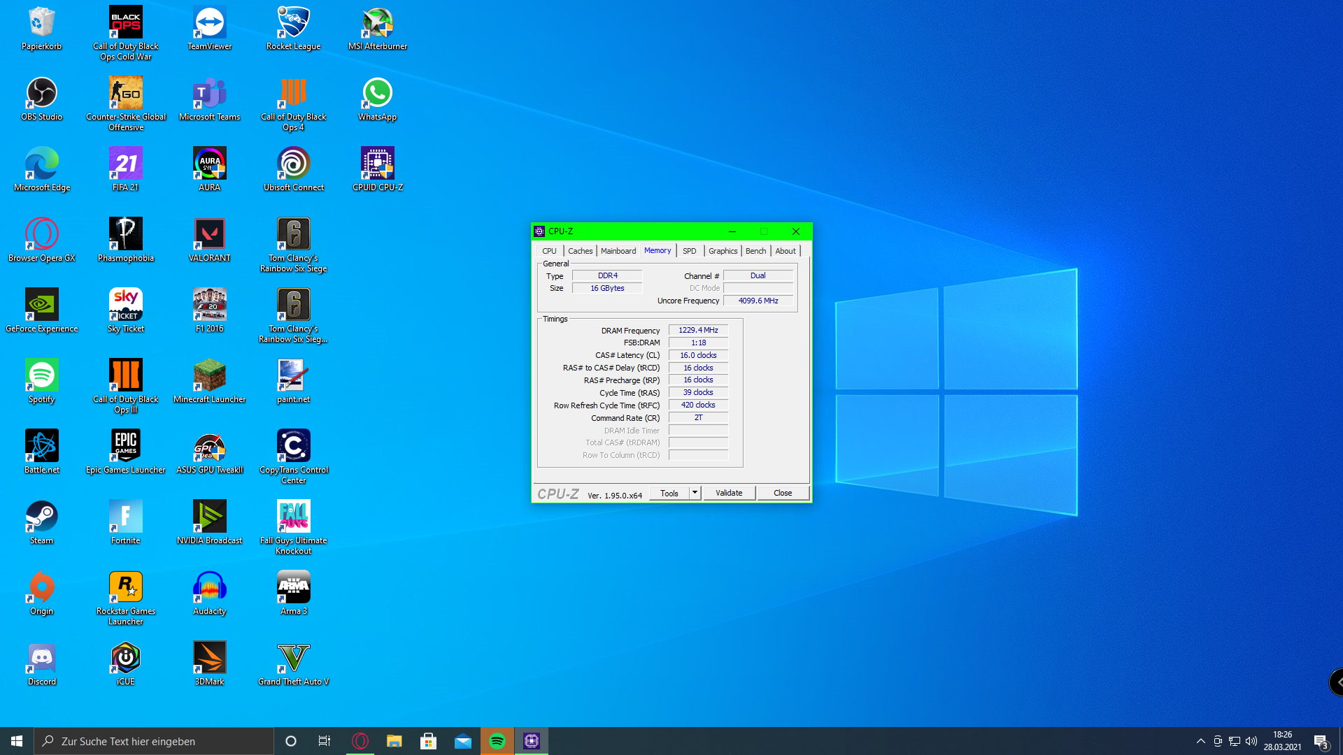

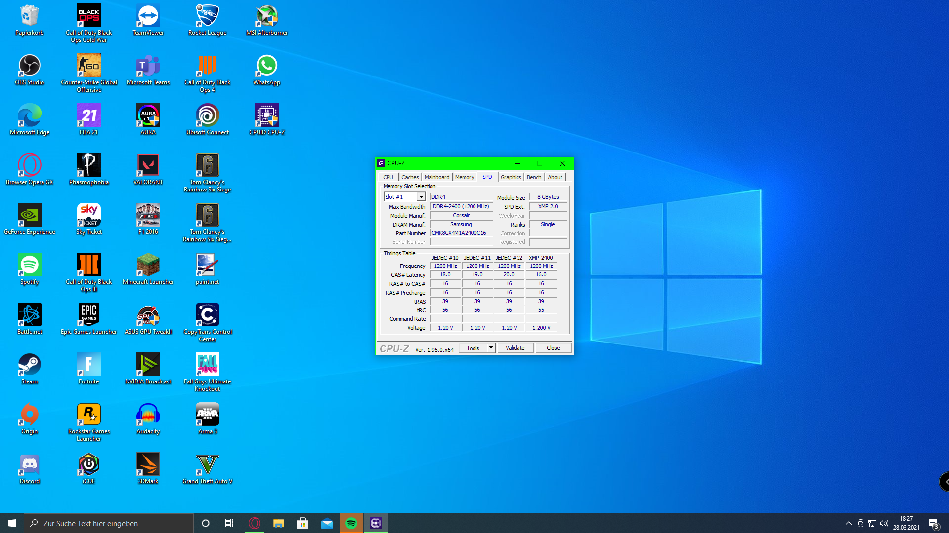

RAM läuft im dualchannel? welcher takt?
Damit vermindert sich wahrscheinlich die GPU Last weiter und verstärkst deinen CPU Flaschenhals (kann schon erreicht sein wenn nur 1 CPU Kern zu 100% ausgelastet ist).
Deine Auflösung ist wahrscheinlich 1080p wo das Spiel mit einer 3070 sicher von der CPU/RAM Geschw limitiert wird.
Lösung: Auflösung rauf (benutz DSR) und Grafikoptionen hoch, draw distance evtl runter (entlastet eher die CPU).
RAM hat glaube ich nur 2300mhz
RAM hat nur 2300MHZ...

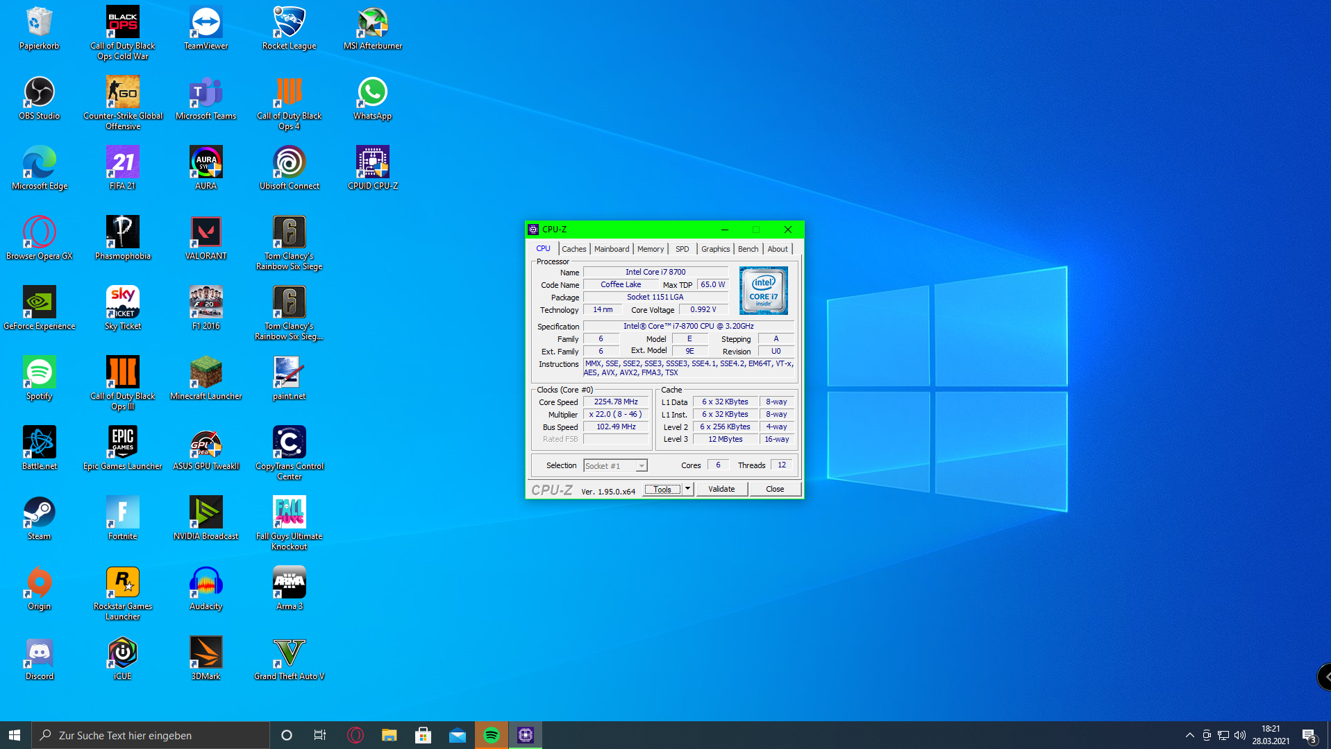

Setz mal dein Bus Spead wieder auf 100. Das führt sonst zu instabilitäten aller Art.
Reaktionen: Alexander2

dualchannel ist gut. warum nur so lahmer RAM? und warum ist der BCLK bei 102,49MHz? sollte bei 100MHz sein.

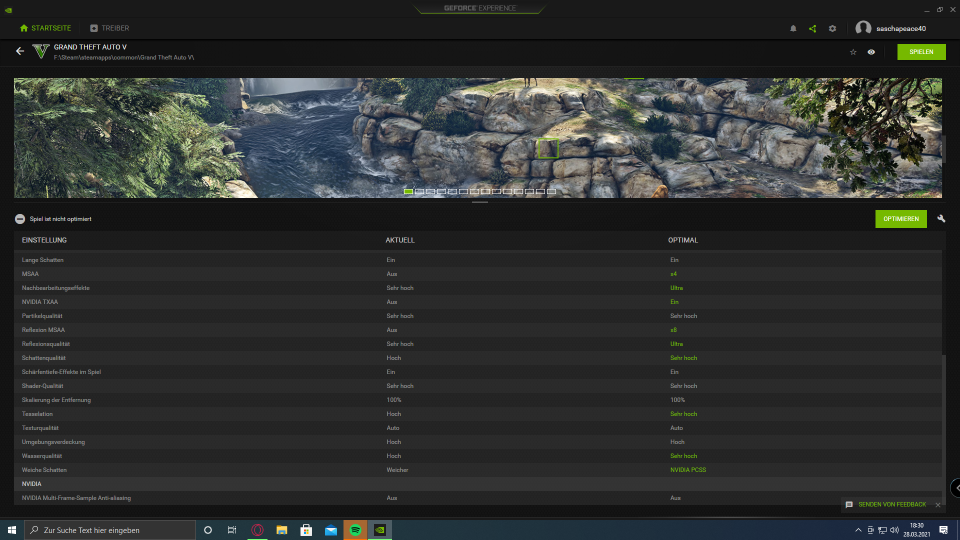

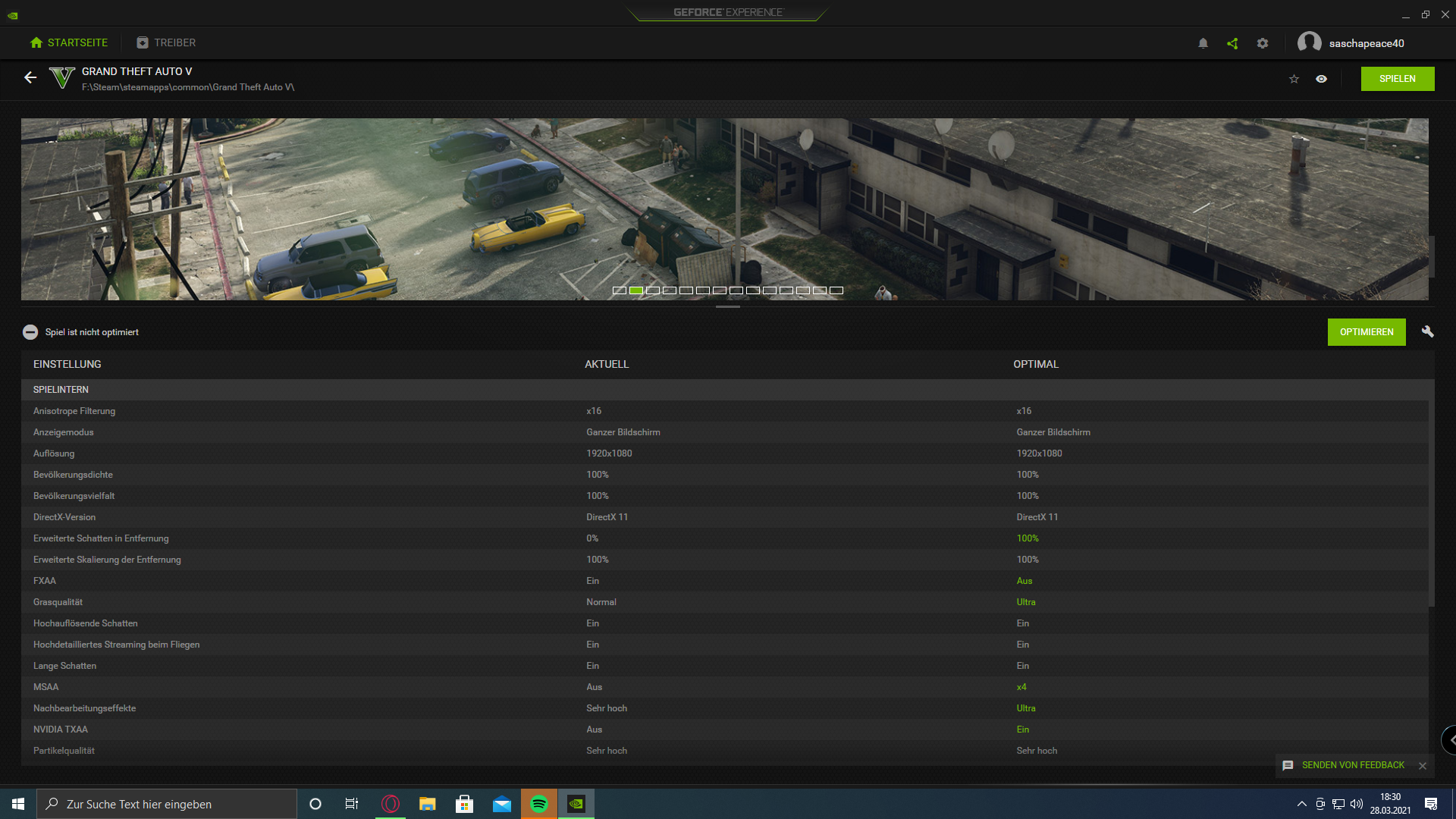

dreh doch mal MSAA hoch, ohne muss man sich GTA5 in FHD doch echt nicht geben. und die graka hat dann auch mehr zu tun:D

Der Ram läuft jedenfalls auf vollem Tempo (dem XMP Profil) von daher passt die Einstellung schon. ist allerdings zeimlich lahmer RAM
Habe gerade gesehen das dein RAM mit 1,2V Standard läuft. Den könntest du auf deinem Z-Board übertakten. z.B. 2933/3000 MHz CL 16 18 18 bei 1,35V. Hersteller machen das auch so bei den schnellen Modulen ;-)
FSB /BCLK im Bios auf Auto oder auf 100 MHz setzen. Auto-OC oder ähnliches solltest du deaktivieren.

@Sascha_zhn Der Bus Speed "BCLK" ist im Bios zu finden und einzustellen. Optimalerweise gibt es eine Einstellung "automatisch" oder Auto oder Standard - etc. Das sollte jedenfalls bei der CPU auf 100MHz stehen.
Reaktionen: NameHere

Dass er Lahm ist, ist mir leider bewusst... aber habe mir den PC über die Jahre aufgerüstet und als ich von einem i5 7500 auf den i7 aufgerüstet habe, hatte ich ein single channel und da waren die RAM-Preise ziemlich hoch... Da ich noch zur Schule gehe ging dies nicht anders... habe msaa auf maximum gestellt. Lobby war relativ voll .

habe das jetzt mal getan, in cpu-z steht nun Bus Speed 99.78 MHZ und schwankt immer ein klein wenig bis 99.68 MHz
