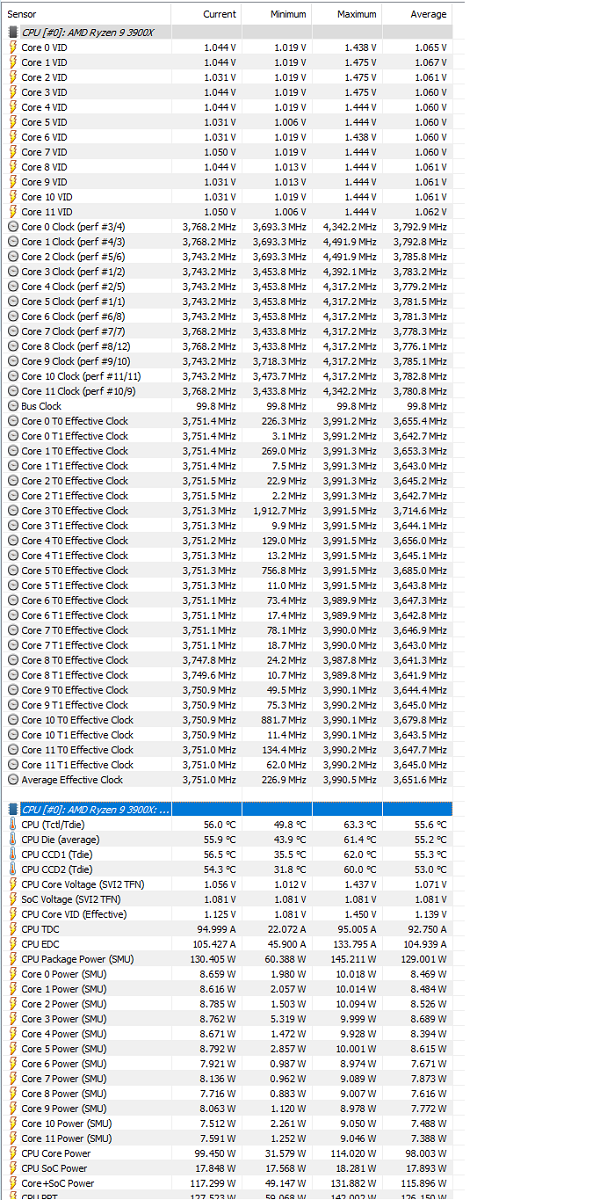

So nach meiner Odyssee habe ich einen neuen 3900x bekommen. Habe auch wegen dem ganzen meine Kühlung auf einen MoRa3 umgebaut. Interessant ist jetzt aber das ich bei Small FFts in prime95 nur einen Takt von 3.75 ghz erreiche, obwohl die Temperaturen mit 55°C eigentlich sehr Gut sind? Ich laufe anscheinend ins Power Target. Hat der Chip eine zu hohe Güte, also wenig Wiederstand und das behindert Ihn nun?

Da die automatisch gesetzten Werte bei einem 3900X (TDP Klasse 105W) folgende sind:
TDP 105 = PPT 142W TDC 95A EDC 140A
wirst du eventuell bemerken, dass du in das TDC Limit rennst.
Das kannst du umgehen, indem du im Bios die Werte auf "Mainboard" stellst oder einen manuellen Wert einträgst.
Ich würde davon abraten, aber falls du es dennoch machen möchtest, weißt du nun woran du drehen musst.

Chip Güte, ganz einfach.
Hab's grad selbst mal getestet, bei mir sind es 3900mhz und es werden die Limits eingehalten.
Allerdings sagt der "Effective Clock" Wert, es sind nicht alle Kerne auf 3900MHz, sondern einige sogar nur auf 200MHz (beim Screen nicht, da war der niedrigste Wert 967MHz aber du verstehst hoffentlich auf was ich hinaus will)
Bei dir im Screen sind alle auf 3700MHz also hast du im Endeffekt gleiche, wenn nicht sogar bessere Leistung nur wird bei dir die Last anders verteilt.
Das kann an der CPU liegen, oder auch am Board
Also mach dir kein Stress, die CPU funktioniert wie sie soll (wenn alles auf Auto steht)

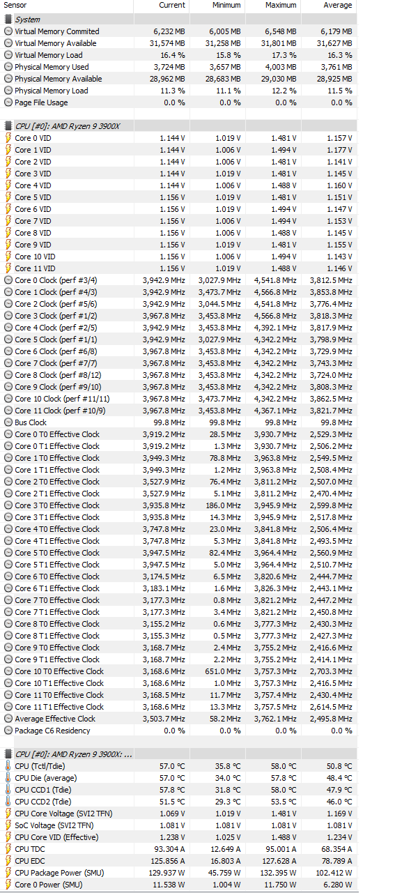

Hier noch der Screen.
