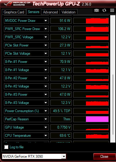

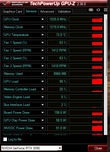

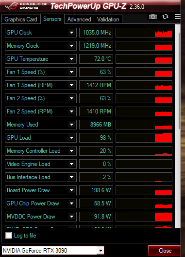

Ich kann da leider nichts erkennen. Soeben habe ich nochmals Furemark laufen lassen und 2 Screenshots gemacht.

Laut dem zweiten Bild findet die GPU die Umgebung zu heiß.
"PerfcapReason" steht auf "Thrm".
Aber es werden auch 72°C bzw. 70°C angezeigt, was aber ein gutes Stück vom
Temperaturlimit entfernt ist.
Reaktionen: BoDyGuArD
Zweiter Screenshot:
  • PerfCap Reason: Thrm (= Thermal = Temperatur)
Irgendwas an der Karte scheint heiß zu laufen, weshalb gedrosselt wird.

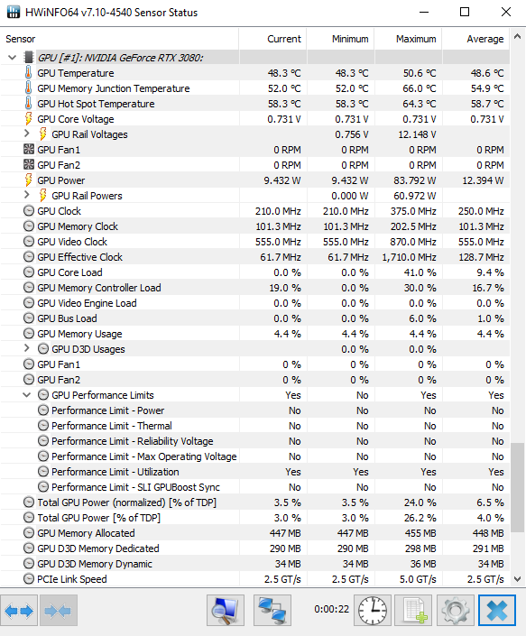

Installiere dir mal HWiNFO64 (im Sensor-Modus starten) und prüfe weitere Temperaturen der Karte.
Sieht bei meiner 3080 FE (im Idle) zum Vergleich so aus.
Reaktionen: GTrash81

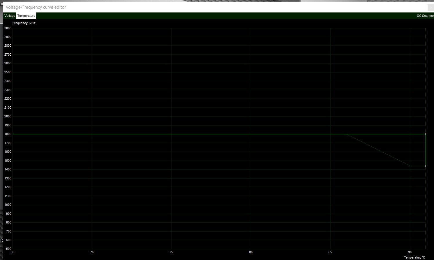

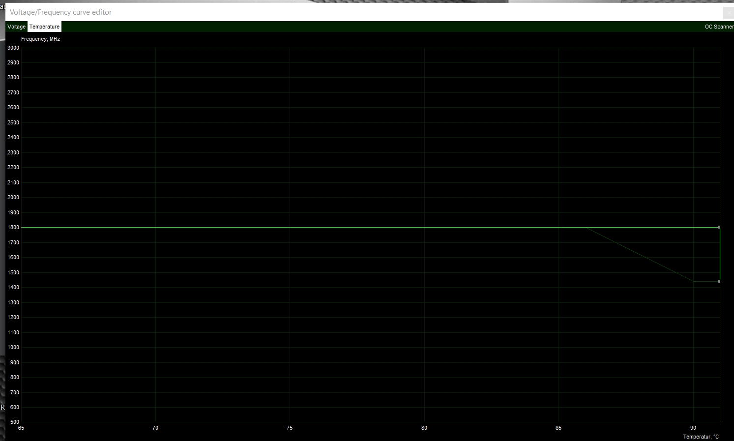

es gibt im Afterburner neben der Spannungskurve noch die Temperaturkurve, evtl hat die was mit
dem PerfCap Reason zu tun?

Es ist kein richtiger kompressor. Es ist so ein Staubsaugerähnliches Gerät welches ich mal für 30 Euro im Elektromarkt gekauft habe. Ich habe die KArte nun gereinigt und nochmals Furemark laufen lassen. Die Drosselung setzt bei 68 Grad ein - Ab dann erscheint die Thrm-Meldung und der Takt wird auf 1035 Mhz dauerhaft reduziert. Ich widme mich nun noch HwInfo. Gibt es eine Möglichkeit die Firmware nochmals neu zu flashen?

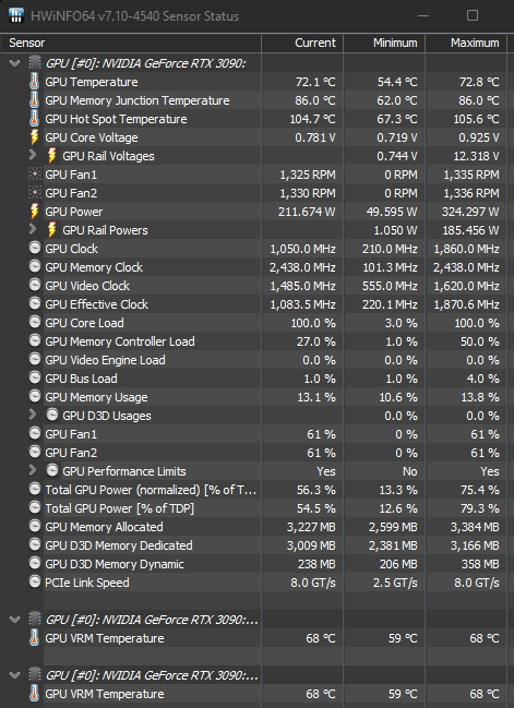

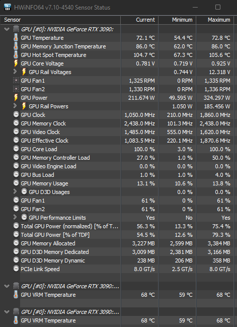

Anbei nnoch die HwInfo. Ist die HotSpot Temperatur normal? Die Temperaturkurve im Afterburner habe ich schon geprüft. Die passt.

Schick mal bitte Screens aus HWinfo64.
Wie sieht die Memory Temperature (memory junction) aus?
Such mal nach: 3090 thermal pad mod
Vielleicht wäre das bei dir ein Grund.
86 Grad sollten noch in Ordnung sein denke ich
Oh, der Edit von dir kam wahrscheinlich während dem Schreiben.
Memory junction sieht okay aus. Das Delta zwischen GPU temp und Hot spot von über 30 Grad ist dagegen eher sehr schlecht. Liest man tatsächlich auch bei anderen Besitzern von 3090 Strix Modellen. Da scheint der Kühler nicht genügend Anpressdruck zu haben, oder die Pads sind Mist, während andere Kühler besser performen. Da hat Asus wohl einfach Mist gebaut, zum Premiumpreis.

Zeigt dir HWinfo64 auch das Thermal limit? Klapp den Tab GPU Performance Limits mal auf.
Deine Karte taktet wegen der Hotspottemp runter.
Die sollte am besten unter 100° bleiben.
Vermutlich liegen die Wärmeleitpads nicht richtig auf
