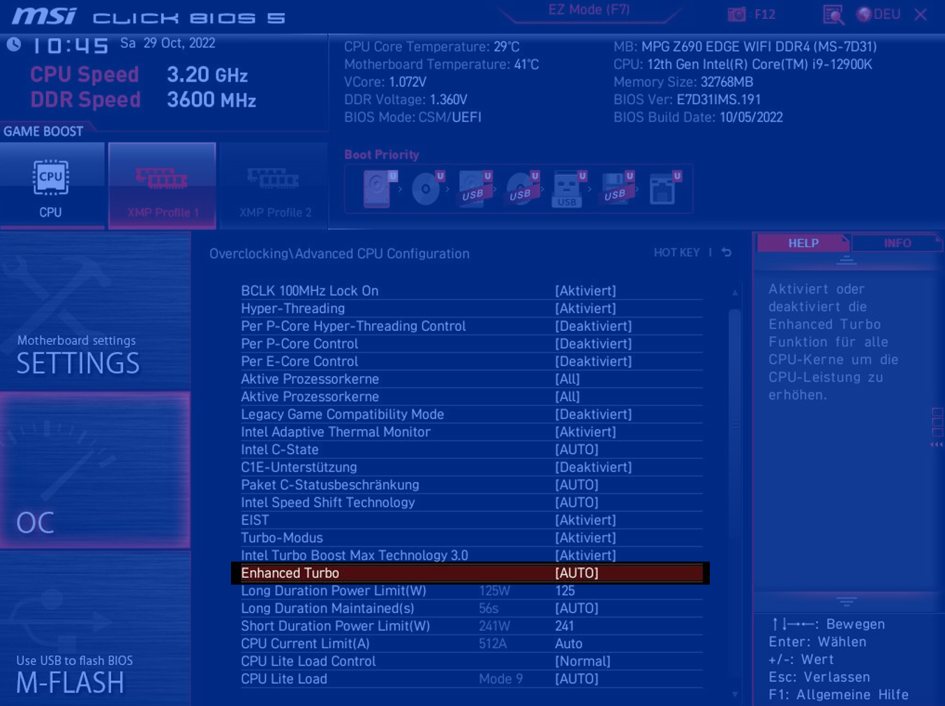

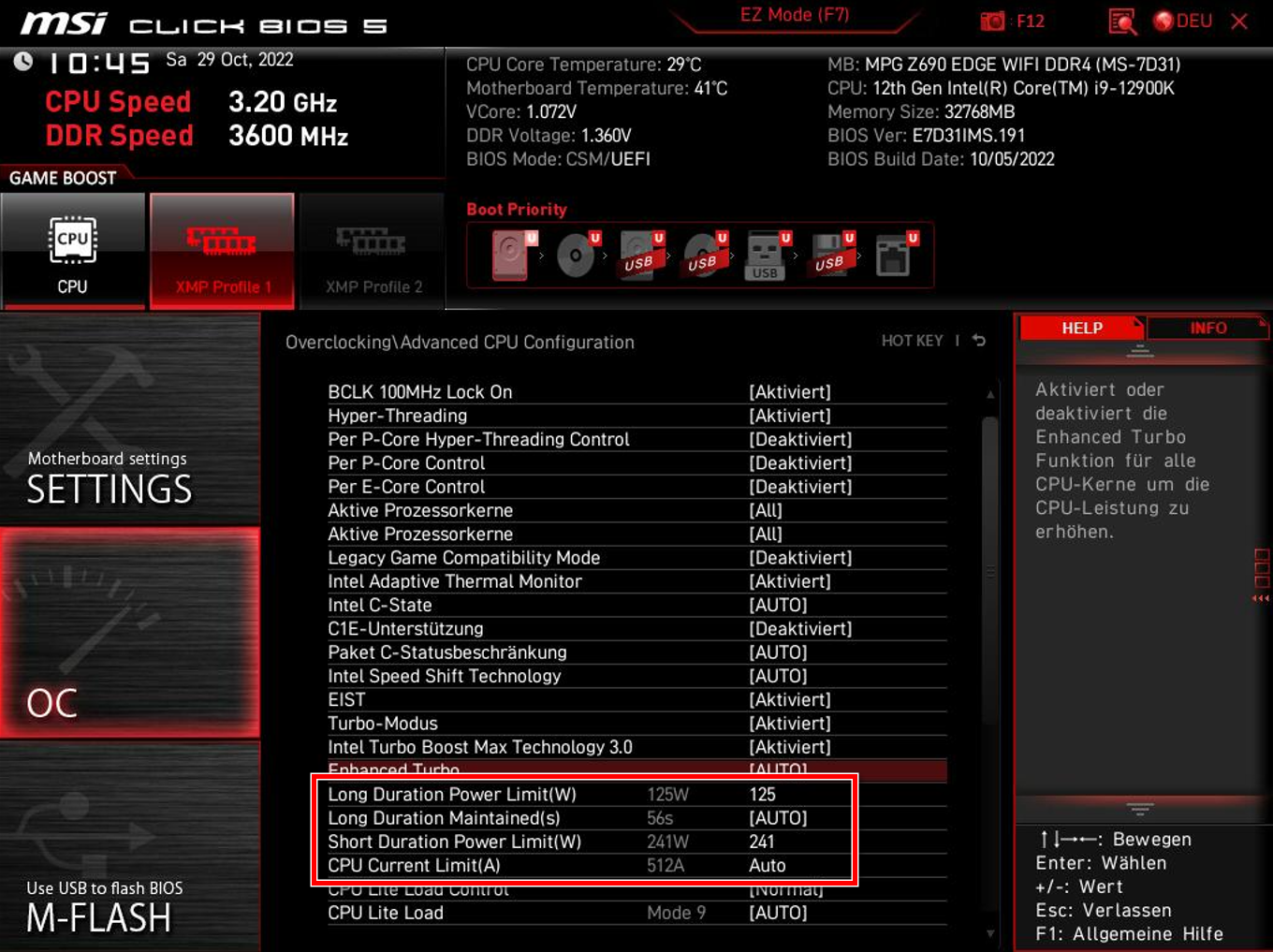

Die Limits findest du mit MSI hier:
In meinem Beispiel ist P2 auf 241 Watt eingestellt und P1 auf 125 Watt.
Die Zeitangabe habe ich auf Auto stehen, was 56 Sekunden bewirkt. Bedeutet, 56 Sekunden dürfen 241 Watt anliegen und dann geht es runter auf 125 Watt. Ob ein Limit erreicht wird, hängt immer von der Anwendung und deren Leistungsaufnahme ab.
Wobei ich mich frage, wer bei dir die Limits so eingestellt hat.
Ich würde P2 auf 180 Watt oder weniger setzten und P1 auf 125 Watt.
Natürlich muss der Prozessor herunter takten, sobald Limits erreicht werden, denn es soll ja verhindert werden, dass eine vorbestimmte Leistungsaufnahme überschritten wird.

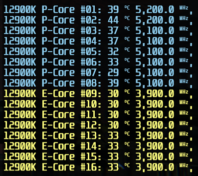

Wenn ich dieses mit meinem 12900K nutze, kommt in Games auch dieses dabei raus:
Würde ich dir aber nicht empfehlen, denn das wird je nach Kühlung dein Prozessor nicht mitmachen und ggf. ins Temperaturlimit laufen. Zudem wird deine Leistungsaufnahme auch stark mit ansteigen.

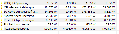

Ich habe jetzt nochmal mit Cinebench rumgespielt und dabei HWInfo offen gehabt. Generell sind meine Werte viel zu niedrig. Im Singlecore habe ich so 1.850 Punkte (CB-Test 12700k 1.935, sollte also einigermassen passen), aber im Multi: mein 12700 ca. 16.600 Punkte, CB-Test mit 12700k hat 22.800 Punkte, also ein deutlicher Abstand.
Was mir in HWInfo aufgefallen ist als Cinebench lief: die CPU geht kurz auf 170W, aber nach wenigen Sekunden (ca. 7-8 würde ich schätzen) wieder auf knapp unter 85W:
Macht auch Sinn, PL1 ist ja bei 85W eingestellt. Im BIOS habe ich jetzt unter CPU Power Management die Einstellungen gefunden:
Was ich aber nicht verstehe: für Short Duration frisst er meinen Wert egal was ich eingebe. 170W, 179W, max. Wert 4096. Hier sehe ich diesen Wert dann auch als PL2 in HWInfo.
Bei Long Duration übernimmt er meine Änderungen aber nie! Und: Im BIOS steht als aktueller Wert 65W drin, HWInfo zeigt mir für Long Duration (PL1?) aber stets 85W an und die CPU zieht auch nur die 85W.
Mit Cinebench ist es auch kein Wunder, das Programm kommt Prime95 gleich und lastet alle Kerne auf 100 % voll aus. Da rennst du natürlich dann auch voll ins Limit und dein Prozessor muss runter takten. Dadurch kommen auch weniger Punkte zustande. Um die volle Punktezahl zu erreichen, darf mit Cinebench kein Limit gesetzt sein. Aber dann rennst du möglicherweise ins Temperaturlimit.
