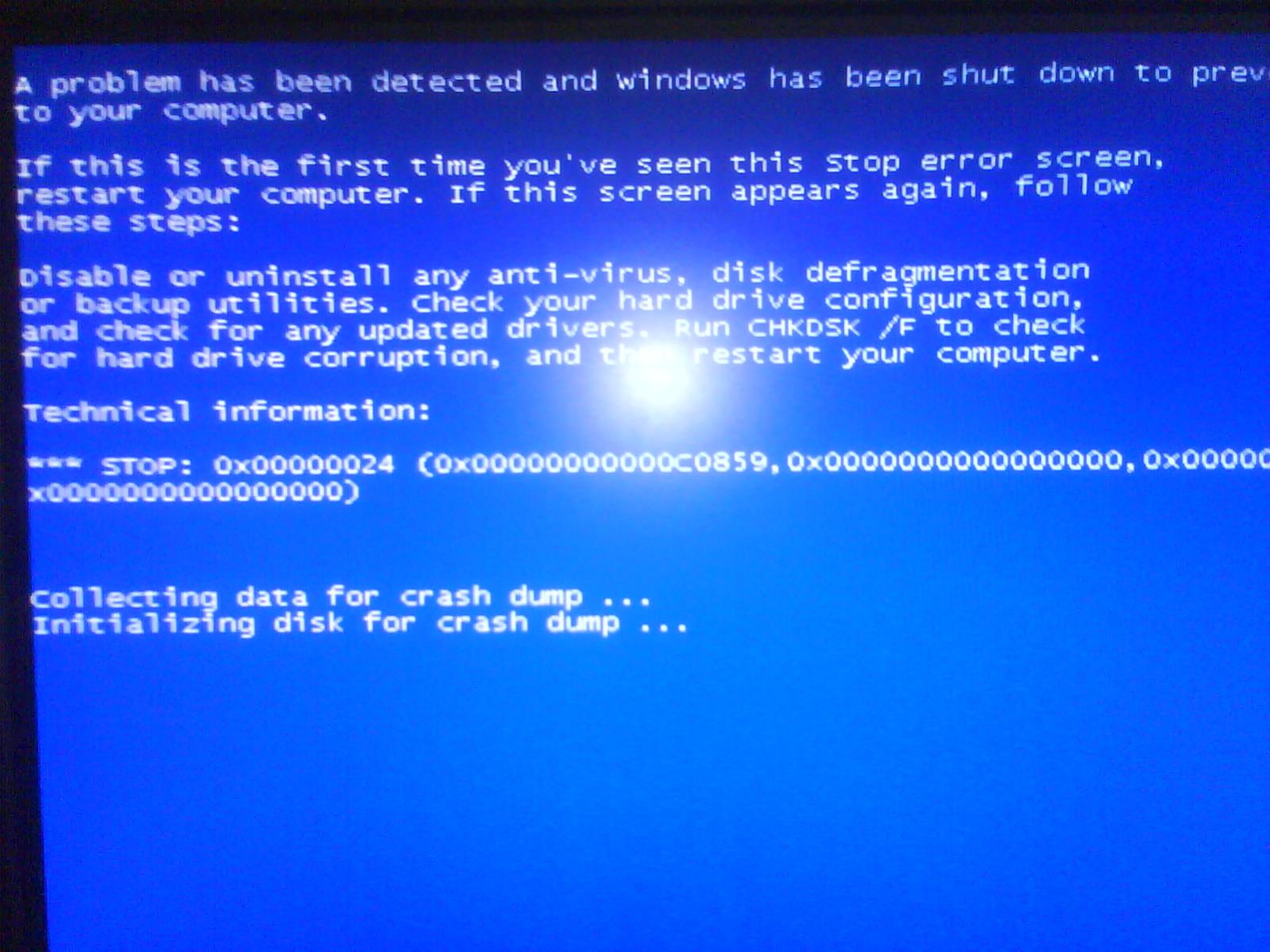

Hey leute,
Folgendes problem...wenn ich mit Vantage einen Benchmark mache, und der erste test lädt kommt so nach ~ 10 sec ein bluescreen! 3DMark 06 funktioniert ohne probleme, meine hardware müsste auch kompatibel sein ! Also jemand ne lösung oder das selbe problem?
sicher eine dumme frage, aber du hast nicht zufällig XP?
ansonsten alle treiber/vista auf dem aktuellsten stand?
€: welchen cpukühler benutzt du? (temps überwacht)
Nein hab kein XP, hab Vista x86!
Mein cpu hat ne wakü...die temps gehn unter last nicht über 55-60°!
Runtertakten auf den standart takt will ich ihn net, bin net so der Große übertakter^^ ich hab das OC damals von nem bekannten machen lassen
kannst du mal testweise SLi deaktivieren?
Hi ....
Dieser Fehler kann auftreten, wenn ein Problem mit der Datei "Ntfs.sys" vorliegt. Die Datei "Ntfs.sys" ist eine Treiberdatei, die es dem Computer ermöglicht, NTFS-Partitionen zu lesen und zu schreiben. Schäden am NTFS-Dateisystem, beschädigte Abschnitte der Festplatte oder beschädigte SCSI- oder IDE-Treiber können diese Fehler ebenfalls verursachen.
- probiere es mal mit chkdsk/f bzw chkdsk/P/R
MfG
Jez hat es funktioniert, aber ich würd halt schon gern ma mit SLI probieren!
Den post vor mir versteh ich leider net evtll. mal etwas einfacher schreiben :D Danke:D
