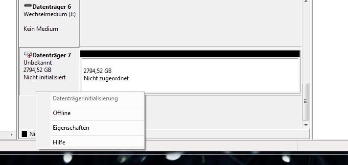

Ich hatte meine Seagate Barracuda aus einem externen Gehäuse genommen und intern genutzt.
Nun will ich aber die Platte wieder in das externe Gehäuse haben, diese wird aber nicht mehr korrekt erkannt.
Umwandlung in GPT habe ich intern gemacht und die Platte ist auch Formatiert.
Nachdem ich die Externe starte, dauert es ungefair 10 Minuten bis sie in der Datenträgerverwaltung erscheint.
Sieht dann so aus:
Keine Einstellungsmöglichkeiten.... weder bei der Platte noch beim Volumen.
Kleinere Festplatten gehen in dem Gehäuse einwandfrei.
Was mach ich falsch?

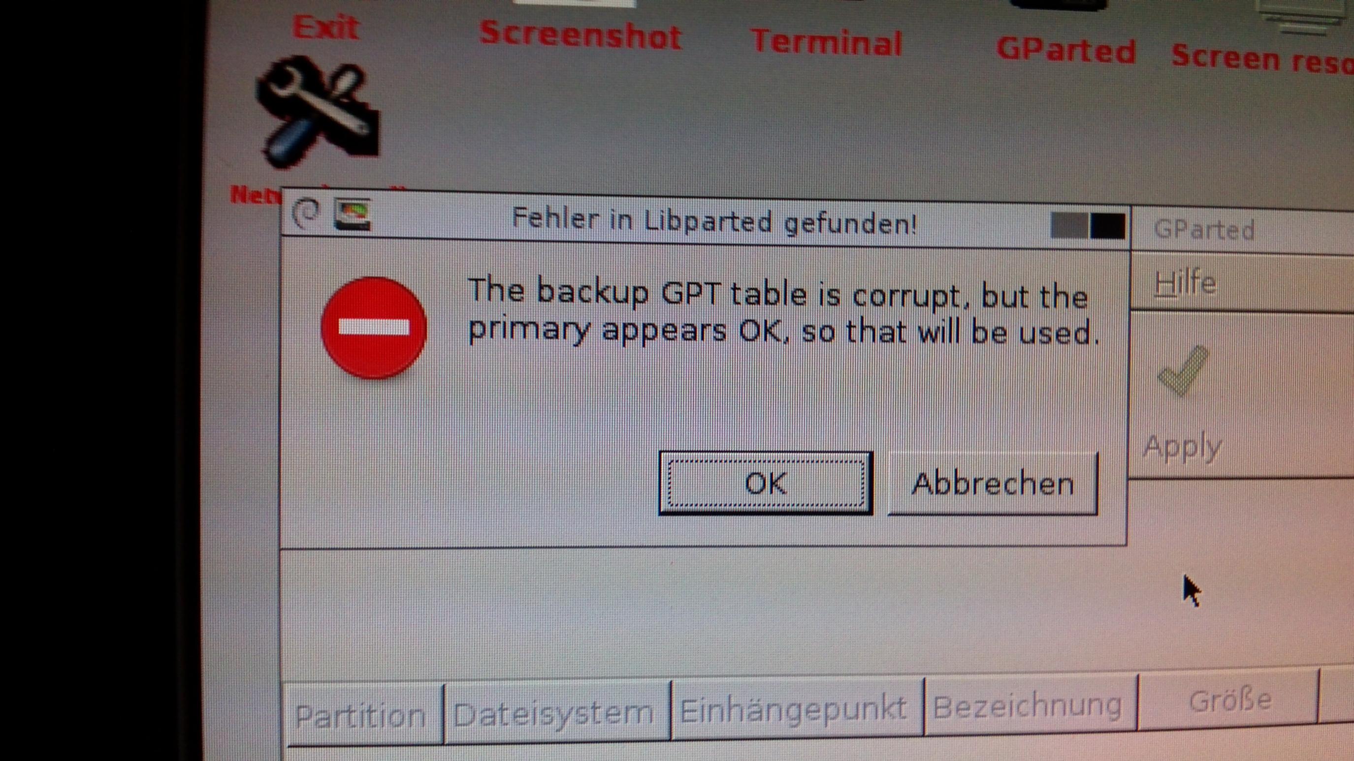

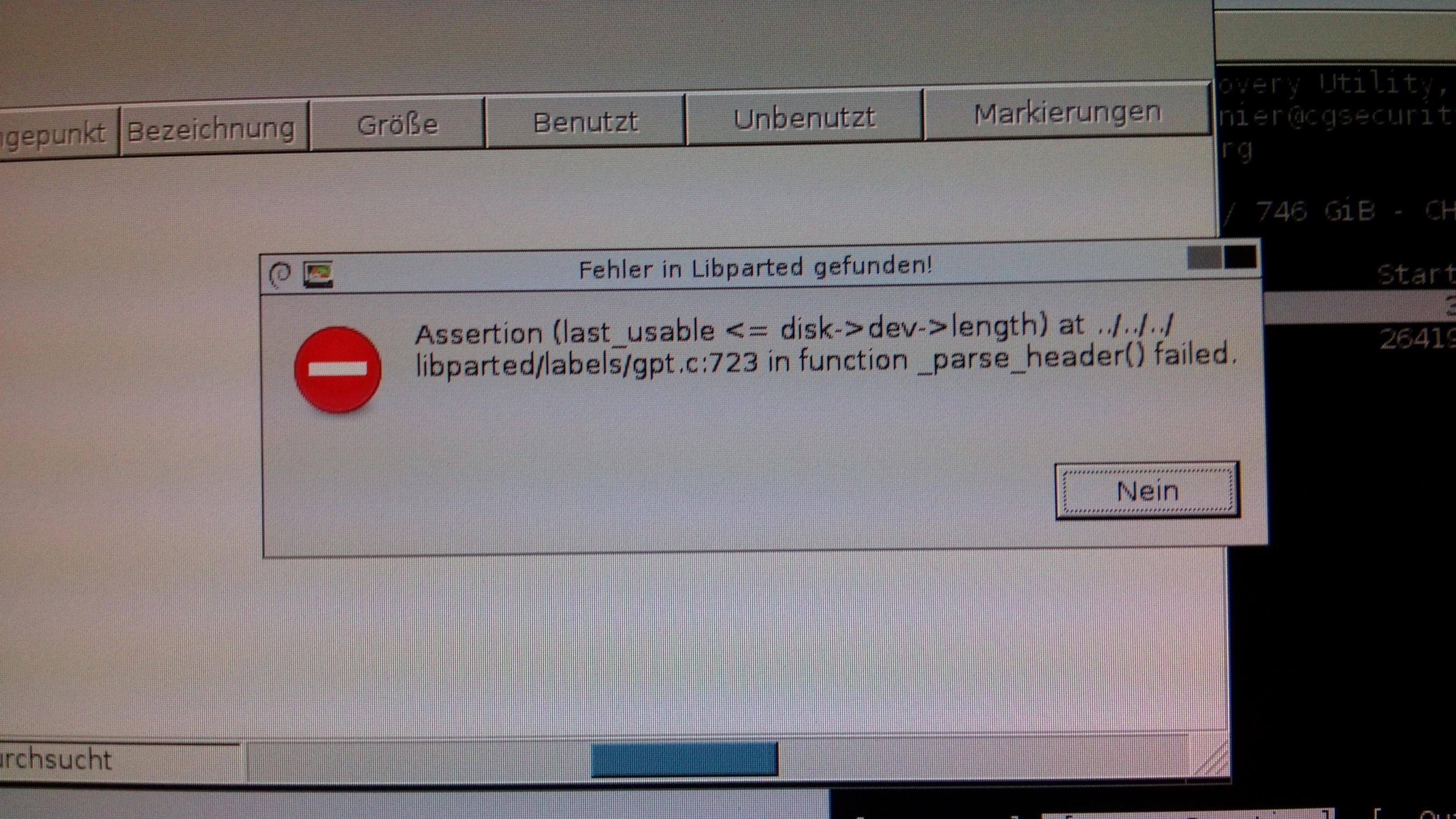

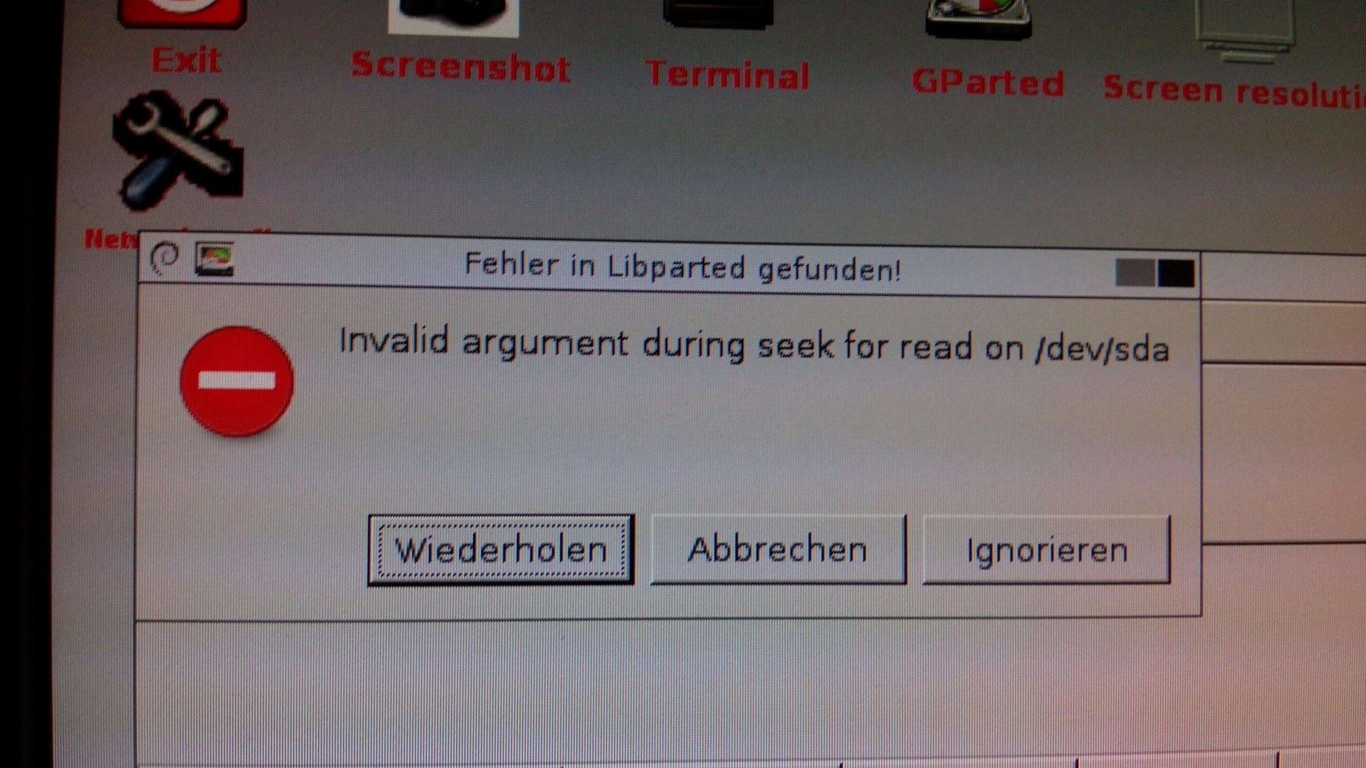

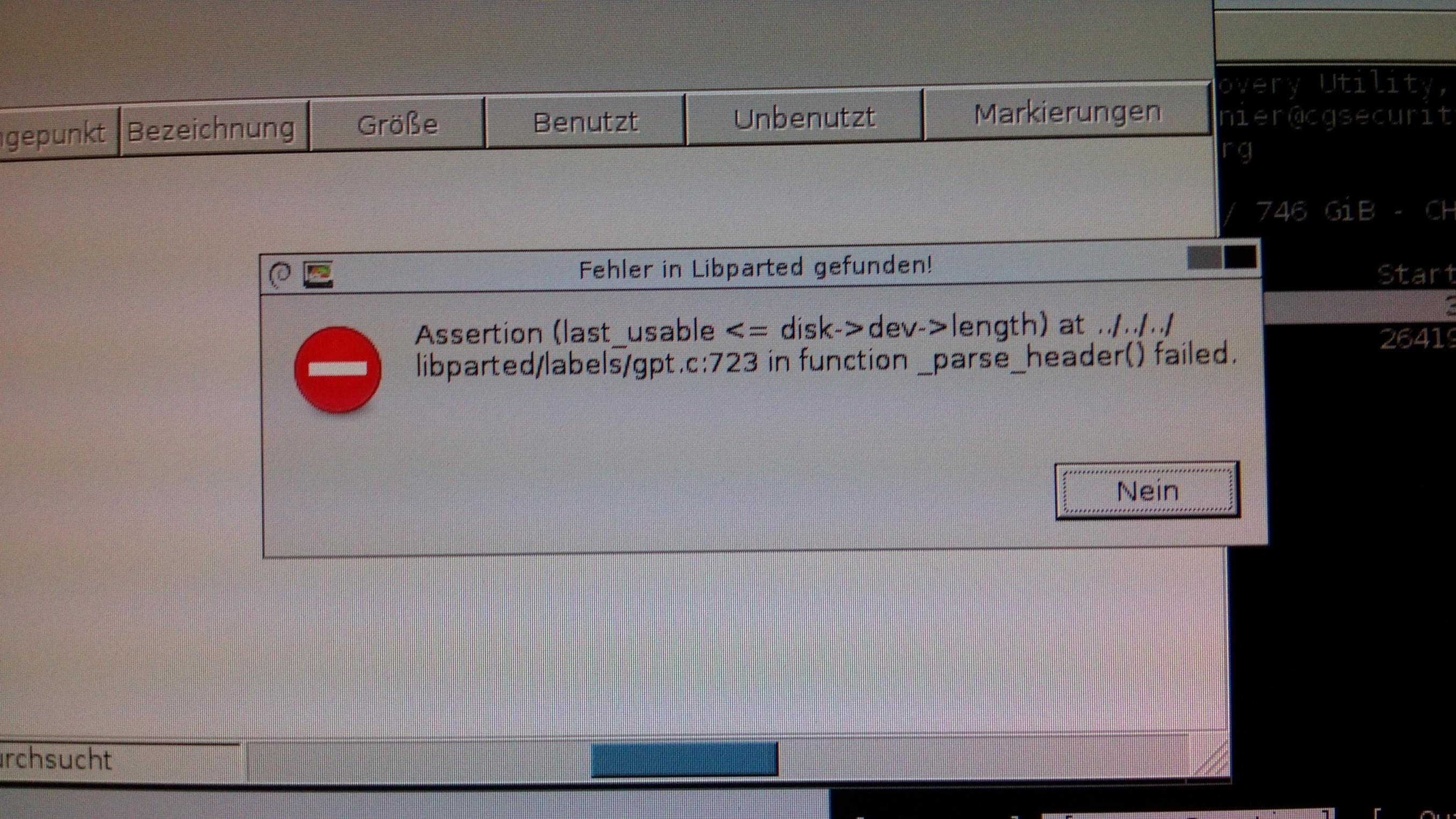

Habe es mal mit gparted versucht was mir Simpson474 empfohlen hat.
Leider nur Fehlermeldungen und konnte somit nichts an der platte verändern :(
