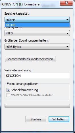

4 GB USB Stick lässt sich nur auf 400 MB formatieren
L
Ledeker
an was kann das liegen?
Als Dateisystem wurde NTFS jedoch ausgewählt.
Ist der Stick defekt?
Danke.

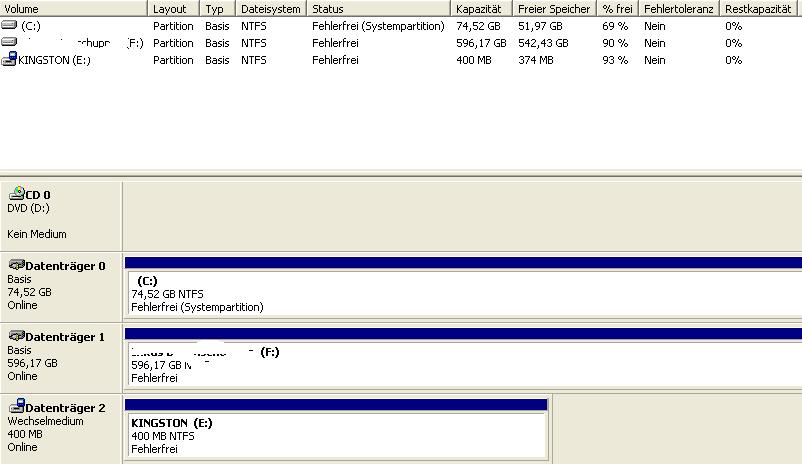

Also entweder hat er nur 400MB oder er hat einen defekt den das Tool nicht kennt/anzeigt. Mal an einen anderen PC probiert? Was steht in der Datenträgerverwaltung?
Naja, welche Größe steht denn da? Bzw ist da ein unpartitionierter bereich? Sieht ja irgendwie danach aus als ob der mal partitioniert wurde und jemand ne 0 zu wenig dran gehängt hat oderso.
So siehts aus:
@ VelleX - auf dem Stick steht 4 GB - unter Windows 400 MB. Also doch zu 99 % defekt?
