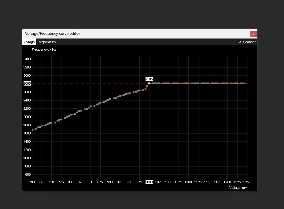

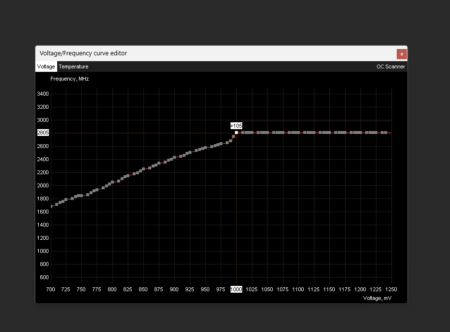

CrazyWolf_84 schrieb:Ergänzung ()
hier nochmal das 2805mhz eingestellt sind bei 1000mV
Beobachte mal die Kurve nach einigen Systemstarts, die macht was sie will, total bekloppt das Programm oder die nVidia Firmware die das evtl. überschreibt?
Oder noch besser, wenn man das eingestellte Profil laden möchte, und statt der geraden Linie plötzlich eine kaputte Kurve dargestellt wird und man so gut wie jeden Punkt neu einstellen muss, WUSA
YouTube
Ich bin damit einverstanden, dass YouTube-Embeds geladen werden. Dabei können personenbezogene Daten an YouTube übermittelt werden. Mehr dazu in der Datenschutzerklärung.
Die Kurve muss es doch irgendwo als Textform hinterlegt sein, warum nicht einfach copy & paste alle Werte dort eintragen, geht doch um ein vielfaches schneller...
Und wenn ich 2805 MHz haben möchte, muss der auch 2805 MHz übernehmen, worüber gibt es hier überhaupt eine Diskussion?

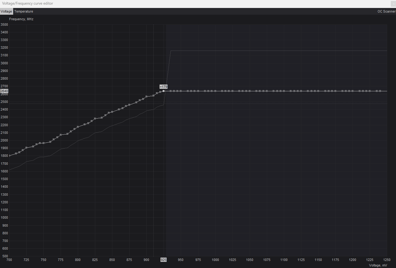

Meine aktuelle 4070 TiS läuft dauerhaft stabil und durchgehend mit 2640 MHz bei 910 mV, aber bereits 2650 MHz sorgen bereits für Spielecrashes, also ist der eingestellte Takt schon entscheident.

@Azghul0815 Das ist halt die Stock Kurve. Viele heben dann nur an der gewünschten Stelle an und flachen danach ab.
Gibt ja zig Wege die im Netz beschrieben werden. Ich mache es im Prinzip so, dass ich die ganze(!) Kurve nach oben ziehe. Also quasi OC. Bei mir sind das 150 MHz. Und erst DANN ziehe ich die Kurve bei der gewünschten Spannung glatt.
Das sind bei mir dann eben besagte 2565 MHz bei 925 mV. Stock liegt dort halt eigentlich der Takt bei 2415 MHz. Logisch.
Würde ich dasselbe Spielchen bei 1000 mV machen, hätte ich 2775 MHz anliegen.
Nach meiner Erfahrung die beste Variante.
Der TE wird es wie gesagt so gemacht haben.
1000 mV. Den Punkt auf den gewünschten Takt (2805 MHz, dass dürften auch bei der normalen 4070 180 MHz über "Normaltakt" sein - das ist tatsächlich sportlich) gehoben und alle dahinter quasi angeglichen.
Dadurch kommt dann der "Hüpfer" in der Spannungskurve, weil die Kurve halt nur ab 1000 mV Aufwärts angepasst wurde.

Von dem Punkt, den du als Fixen Punkte haben willst.
Also von 1000mV mit "shift + Maus" Damit bewegs du die ganze Kurve etwas nach Oben.

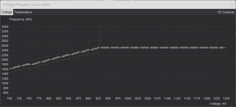

Meine Kurve:
Meine Kurve:

du musst danach ja trotzdem die Kurve anpassen und bei 1000 mv auf 2805 fixieren
sonst zieht er die +180 ja bis ganz zum Ende durch...das es dann knallt wundert ja nicht
Edit:
Drücken wir uns so unverständlich auch
Curve Editor öffnen.
den Punkt bei 1000 mV suchen, den mit "Shift-Klick" auf 2805 ziehen
dann alles neben 1000 mV markieren und dann alle Punkte unter 2805 ziehen
Bestätigen, fertig
ODER was @kachiri sagt...
Kurve mit +180 mhz anheben (oder weniger, ka was die Differenz zwischen dem Standard und dem Soll bei 1000 mV ist)
Curve Editor öffnen
Bestätigen, fertig

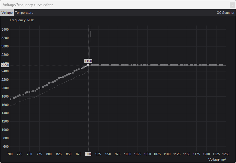

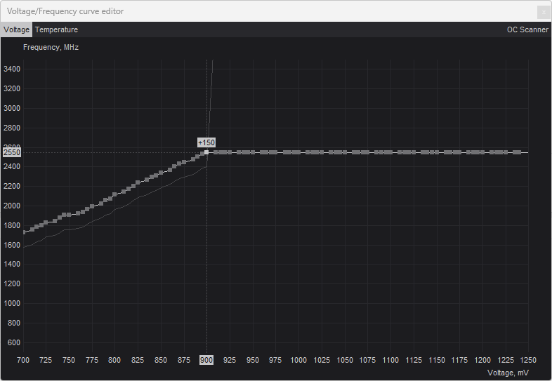

Dann begrenze doch die Spannung in der Kurve.Technico schrieb:Wenn ich noch den Verbrauch senken könnte mit der 4070. das wäre mega.
Hier ein Beispiel meiner 4090, die läuft mit 2550MHz@900mV.

Bei mir geht max nur 920mV danach geht die FPS auf Talfahrt.DriveByFM schrieb:Dann begrenze doch die Spannung in der Kurve.
Das ist jetzt auf 925mV- 50 Watt weniger Verbrauch, ich danke dir.
