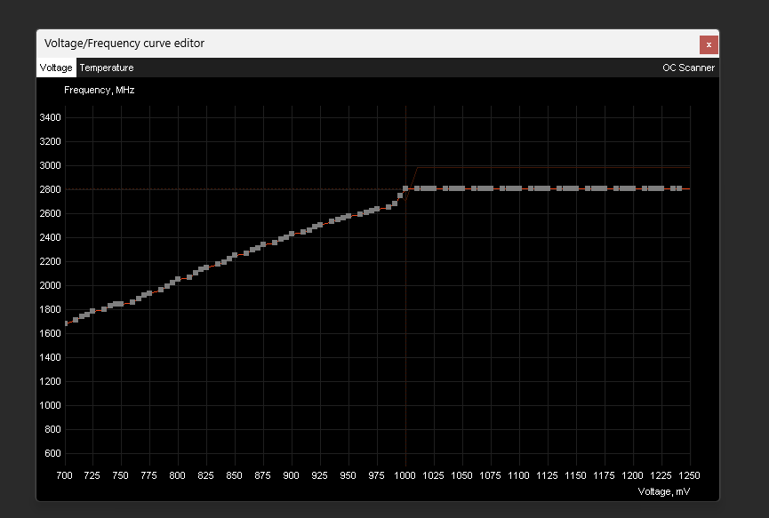

bei meiner 4070 klappt UV nicht mehr ganz.
hab 2805Mhz und 1000Mv eingestellt.
eine weile hab ich auch 2805 Mhz aber dann springt er auf 2820Mhz
so sollte das doch nicht sein..
woran liegt es?
Was nutzt du, Afterburner?
Hast du einen Screenshot der Voltage Kuve?
Wir sind keine Hellseher...
Reaktionen: racerli
Ja Afterbruner 4.6.5

Die Skala von MSI AB ist bei Dir sehr grob. Vermutlich hat sich die Einstellung auf 2820 gesetzt, weil sie nicht ganz sauber eingestellt war oder es manchmal passiert, dass beim Übernehmen sich die Curve selber nochmal leicht verstellt.
Manchmal hilft es schon die gespeicherte Einstellung per Klick zu laden und nochmal zu übernehmen, weil der Afterburner die Kurve gelegentlich nicht 100%ig nach einem Neustart übernimmt.

Frag mich nicht warum, aber bestimmte Takte mag der Treiber/die Curve nicht. Habe das gleiche Problem bei meiner 4080 Laptop.
Ich stelle z.B. 2400 ein und er springt beim Klick auf "übernehmen" dann auf 2415. Gelegentlich geht es dann aber doch. Das kenne ich so eigentlich schon ewig.
Was jetzt wirklich gerade aktiv ist, kann man aufgrund der Skala leider nicht auf dem Screenshot erkennen.
