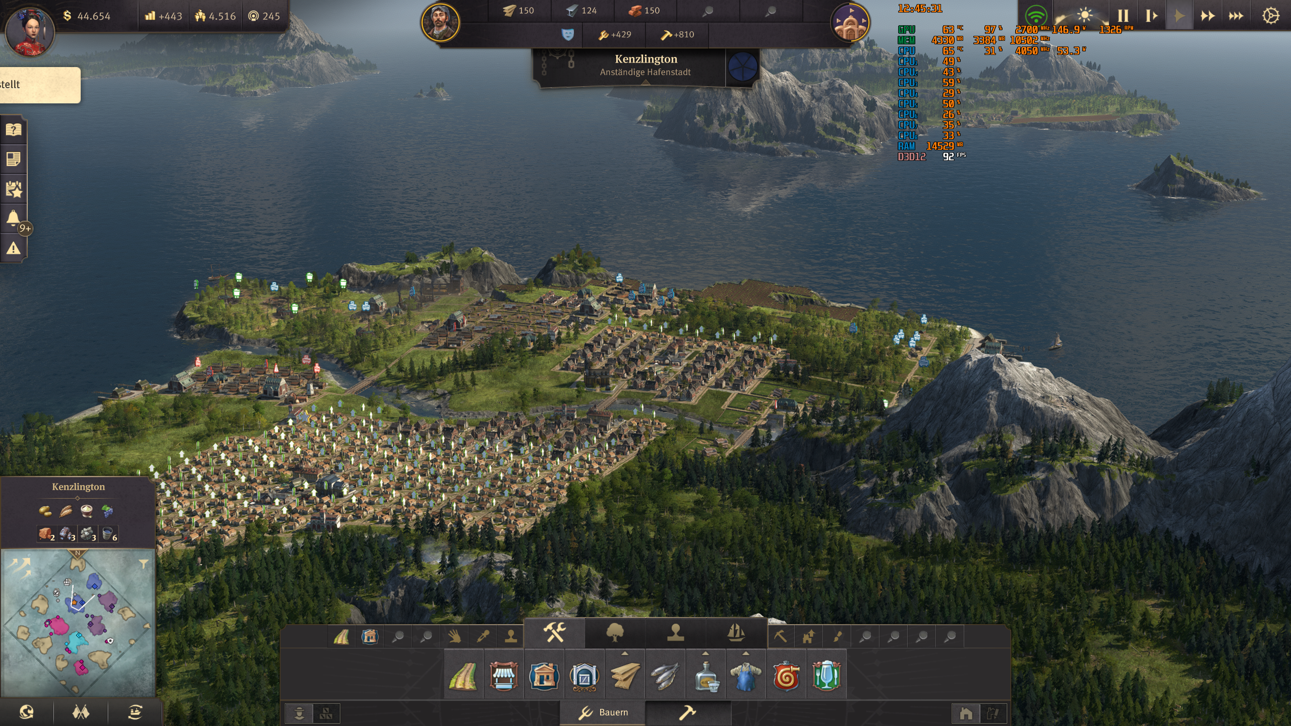

Bisher läuft Anno 1800 ohne Probleme, ist aber schon hart auf kannte, ein wenig mehr 2715mhz mag er nicht mehr.
Jetzt zocke ich gerade WOT und es läuft ohne Probleme.

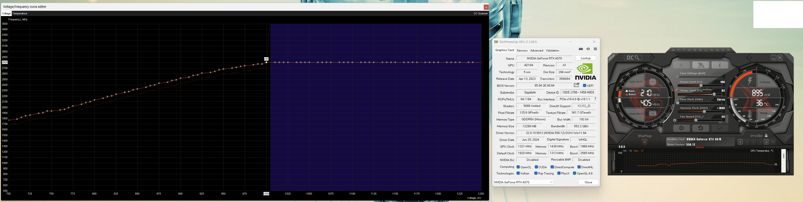

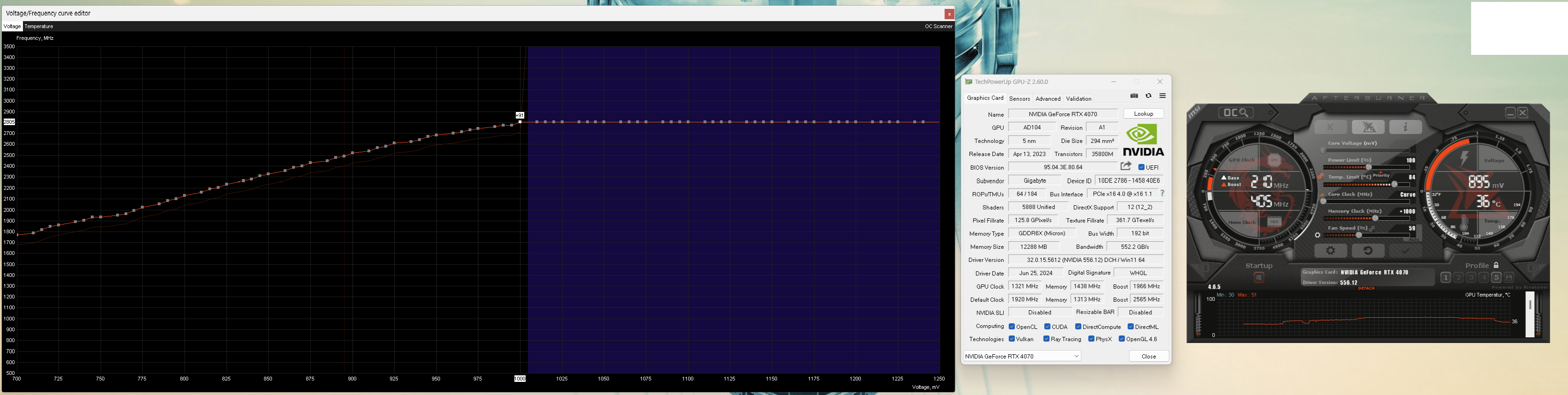

hab ich jetzt so gemacht wie im Video..
aber dann geht doch der Default Clock und Boost Takt bei der Karte runter.
siehe Bild bei GPU-Z

Default Clock und Boost Takt .. soll man bei GPU-Z nicht beachten?
und was sollen die werte dann bei Gpu-Z
Die kannst du ignorieren wenn du UV betreibst, guck auf die Sensoren was die anzeigen.

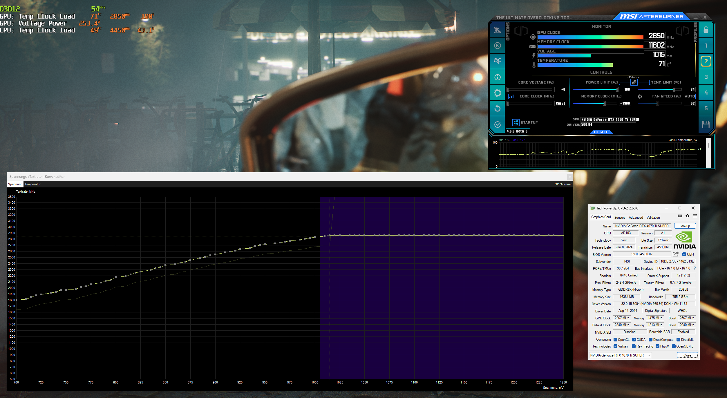

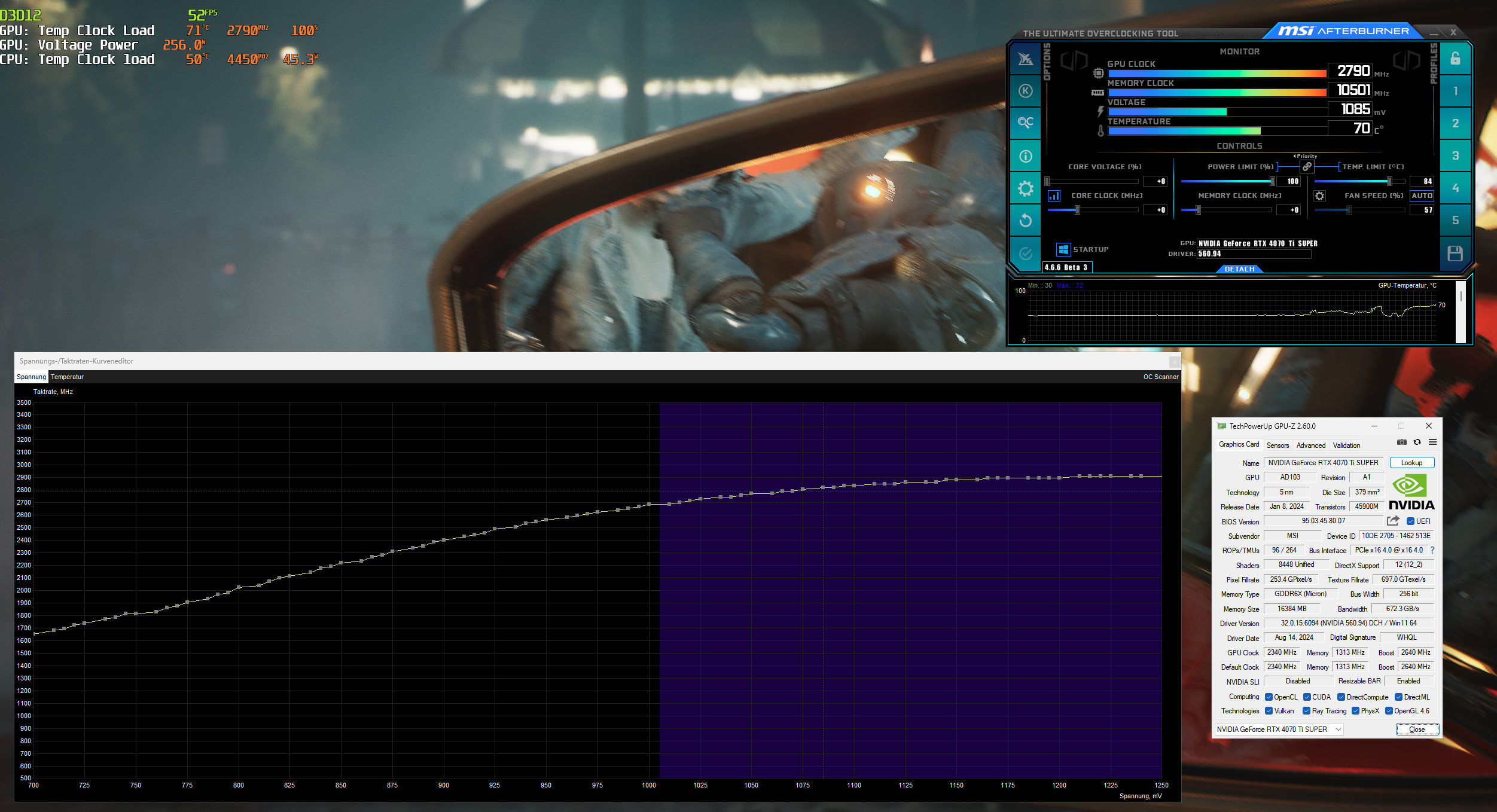

Ohne Anpassung im Afterburner:
Mit Anpassung:
Die Karte taktet 60 Mhz höher als vorher und braucht dabei 70mV weniger Strom. Was interessiert mich denn dan, was GPU Z anzeigt?

hab ich jetzt eingestellt.. lief auch erst mit 2805Mhz.. musst mal Pc neustarten..
hab dann nochmal geschaut und siehe da wurde wieder tiefer gesetzt auf 2790Mhz..
langsam nervt mich das
Liegt an der Temperatur.
