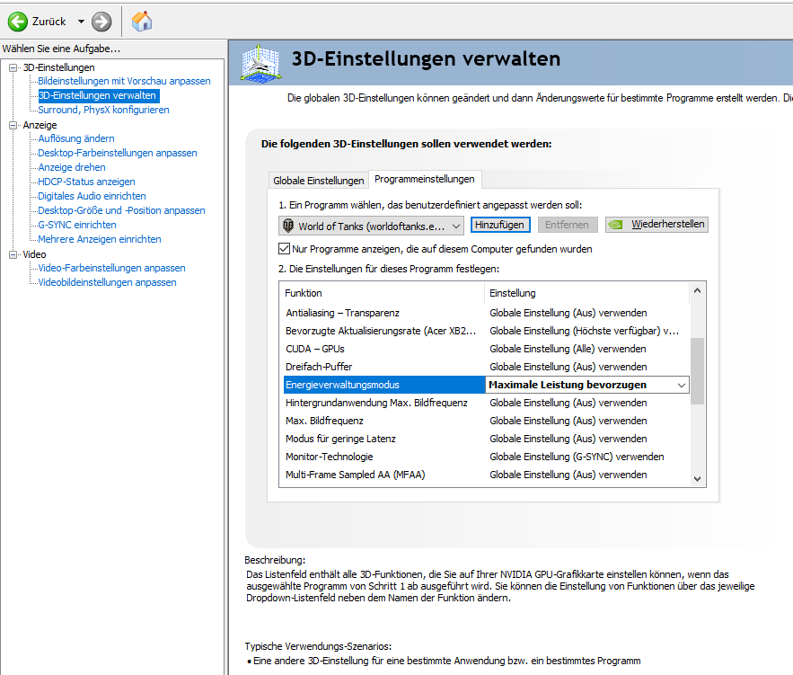

In der Nvidia Systemsteuerung unter 3D Einstellungen.
Register Programmeinstellung, die WoT.exe auswählen und dann unten die Energieverwaltung auf Maximale Leistung setzen (siehe Screenshot).

@Mojo1987 Hat leider keine Veränderung gebracht. Es ist halt echt komisch, dass die Karte an ein und der gleichen Stelle, an der man steht, mal 180 FPS und mal 380 FPS erreicht.
Dann ist es Engine bedingt.
@Mojo1987 Ja nochmal drauf geachtet, hänge laut GPU-Z in VRel fest
