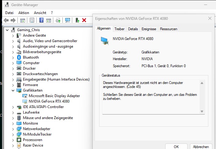

Ich hatte die interne GPU des Prozessors deaktiviert im Bios, da ich keine 2 Grafikarten brauchte / wollte und schon garnicht AMD mit Nvidia mischen wollte. Vor einigen Wochen (kurz vor oder nach dem Bios Update auf 2.02 kann ich nicht genau sagen) ist mir aufgefallen, dass der Rechner beim booten kein Bild zeigte. Hab mir nix dabei gedacht, Rechner aus und wieder an und alles ging wieder. Einige Zeit später ist mir dann eine 2. Grafikkarte im Windows aufgefallen. Obwohl ich im Bios nichts geändert hatte, wurde die interne Graka der CPU wieder aktiviert und taucht seitdem im Gerätemanager auf. Ich schätze mal, dass mein schlaues Bios die interne GPU der CPU entgegen meiner Einstellung selbstständig aktiviert hat, da beim booten keine andere GPU gefunden wurde. Das wäre zumindest plausibel. Wenige Wochen später das gleiche Bild: Beim booten kein Bild, interne GPU wieder aktiviert. Da ich die interne GPU aktiv lasse seit dem "Vorfall", hab ich mal geschaut was denn genau los ist, wenn ich kein Bild habe beim booten und siehe da: PC fährt ganz normal hoch ins Windows. Habe dann mal ein HDMI Kabel angeschlossen ans Mainboard und sehe im Geräte-Manager, dass NUR die interne GPU vorhanden ist. Die 4080 ist nicht installiert (siehe Screenshot). Natürlich habe ich das Gehäuse und die Hardware nicht angefasst. Nach 1-2 Neustarts ist auch wieder alles normal, die 4080 ist wieder da, die DP Ports geben das Bild wie gewohnt aus.
Ich kenne die Thematik, dass die 4090 (und auch die 4080?) vom MB nicht erkannt werden und das via Bios Update gefixt wurde. Habe ich etwas ähnliches? Dieser Fehler damals war jedoch etwas anders, die GPU wurde doch NIE erkannt, bei mir wird sie vielleicht alle 1-2 Wochen mal nicht erkannt. Und mein Bios ist aktuell. Evtl hab ich mir diesen Fehler auch mit der Bios Version eingefangen...Rechner läuft seit Januar 2023 fehlerfrei, dass die GPU nicht erkannt wird kam erst kürzlich, vielleicht mit der aktuellen Bios Version. Ein Hardware Defekt kann natürlich sein, das hier sieht mir aber sehr nach Bios aus, oder?
Schwierig, da meistens alles funktioniert. Ich habe mal gehört / gelesen, dass dieses Fehlerbild zu einer Art Netzteilfehler passen würde, bei der die GPU beim Einschalten kein / zu wenig Strom bekommt und deshalb nicht erkannt wird. Das wäre das einzige was ich mir an Hardware Defekt vorstellen könnte...ansonsten bleibt für mich Bios als Ursache. MB oder GPU tauschen wollte ich eigentlich erstmal nicht. Netzteil könnte ich mir wie gesagt vorstellen, das wäre schnell gemacht, aber mit Aussicht auf Erfolg?
Meint Ihr ich sollte mal auf die 2.01 zurück oder sogar auf die 1.28, die letzte non-Beta? Kann ich bei AsRock überhaupt zurück mitm Bios? Wenns ein Fehler im Bios ist bin ich doch nicht der einzige, oder? Da müsste man doch mehr Berichte drüber finden. Reddit? Oder hat AsRock ein eigenes Forum?

Da bleiben leider nur wenige Schritte:
  • Infrage kommende Komponenten sukzessive tauschen (Mainboard, GPU, Netzteil)
  • Andere Biosversionen ausprobieren
  • Damit leben

Bevor du anfängst wild irgendwelche BIOS Versionen zu flashen, prüfe ob es mechanisch/elektrischen Fehler gibt. Stecke alle Kabel des Netzteils aus und wieder ein. Prüfe alle auf korrekten Sitz, gerade beim 12VHPWR der GPU. Prüfe den richtigen Sitz der Grafikkarte im PCIe Slot. Ist die Grafikkarte gebogen? Hat oder braucht sie eine Stütze? Ist diese richtig eingestellt?
System testen -> besteht der Fehler weiterhin könntest du schauen ob du einen zweiten PCIe x16 Slot hast und diesen ausprobieren, oder den Slot auf PCIe 3.0 stellen.
Beim BIOS würde ich maximal zum vorletzten non Beta zurückgehen.
Du könntest beim Start jedes Mal genau auf die GPU schauen und gucken ob die LEDs und Lüfter laufen.
So, habe am Bios nichts geändert, das stell ich erstmal nach hinten, ist immer ein Aufwand alle Einstellungen neu zu machen, das kommt zum Schluss. Graka in den unteren Slot setzen funktioniert leider nicht, kein Platz mehr nach unten :(
Habe aber mal den PCI Slot von Auto (Vermutlich PCI-E 5.0) auf 4.0 gestellt. Nach ner Woche dann, also heute, wieder kein Bild beim booten, Graka nicht erkannt, System bootet mit der internen Graka.
Ob ich das mal noch auf PCI-E 3.0 stellen sollte? Dachte 4.0 ist ein bewährter alter Standard, ich mein wenns mit 3.0 paar Wochen läuft, tausch ich dann das MB oder was nützt diese Info dann? 3.0 wären vermutlich auch ein paar % Leistungseinbußen, wobei das bei ner 4080 nicht weiter wild ist.
Ansonsten bleibt ja neben Bios nicht mehr viel einzustellen. Graka Bios wirds wohl auch nicht sein, oder? Dann bleibt nur Hardware tauschen. Da wollte ich mitm Netzteil anfangen, schrieb ich ja, hab mir die Dark Power 13 von bequiet genauer angeschaut. Leider lese ich da viel über üble Geräusche wie brummen ect. Hat jemand nen Tipp für ein semi-passives 850 / 1000 W Netzteil in Titanium bzw. mit sehr sehr hoher Effizienz? War echt negativ überrascht über die Kommentare zu den bequiet :(
