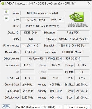

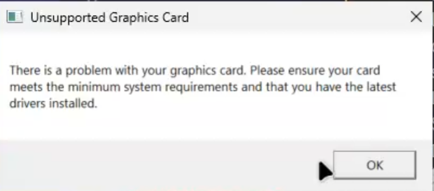

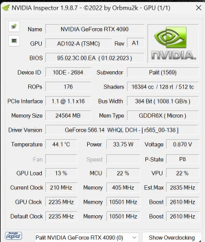

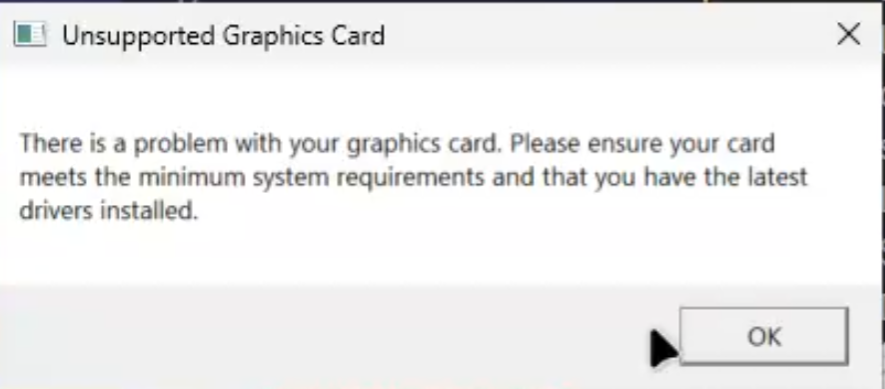

Ich habe folgendes Problem: Ich habe mir gestern das neue Update von Nvidia heruntergeladen ( die neue APP ), weil ich permanent genervt wurde bez. Update und ca. 4-5h Später fing mein PC an Abstürze zu bekommen, im Sinne von Blackscreen auf allen 4 Monitoren. Manchmal hab ich meine Freunde noch über Discord gehört und manchmal nicht. Dadurch, dass ich eine Bildschirm Übertragung an hatte, konnten mir die Jungs verraten, das ich eine Meldung auf dem Screen bekommen habe, das ich nicht sehen konnte, weil meine Bildschirme kein Singal hatten ( Der PC hat den Videoutput auf die Integrierte Grafikeinheit umgeschalten, daher hab ich nix gesehen, aber die anderen schon ).In der Stand, das meine Grafikkarte nicht Supportet ist ( Bild im Anhang ).
Nun fing die große Fehlersuche an, Ich fing an erstmal mit DDU den Grafiktreiber zu löschen, das hat soweit geklappt und habe dann eine ältere Verison von Geforce drauf geschmissen, das ging 1-2 Stunden gut bis es wieder zu abstürzen kam. über CMD habe ich dann Befehle wie z.B sfc /scannow probiert und es wurden tatsächliche kaputte Dateien Gefunden und Repariert, aber paar Minuten Später ist es wieder mit einem Blackscreen abgestürzt. Ab und zu kam es jetzt sogar dazu, das die GPU garnicht mehr erkannt wurde weder im BIOS als noch in Windows selbst.Nach austesten verschiedener PCI Slots und das Säubern der Slots sowie den PC ging es auch nicht. Aber nach dem 1000x Restart wurde sie plötzlich doch wieder erkannt.Was ich probiert habe, ich habe die GPU im PC angeschlossen, aber kein Video Output dran, sondern nur am Mainboard und nach paar Minuten fing an die GPU auf maximal zu drehen und mein Bildschirm fing an zu flackern, dort sah ich auch das erste mal den Fehler mit der unsupported Graphicscard. im Anschluss bootete mein PC übringens auch neu.Der Pc ist natürlich nicht übertakten und Bios update wurde ebenfalls auf 3.08 durchgeführt.
Ich vermute, dass die Treiber einen Knaxx weg haben, weil Hardware technisch bin ich mir sicher, dass da eigentlich alles gut sein müsste.Zumal der PC erst exakt ein Jahr alt ist.Vielleicht hat von euch noch jemand eine Idee? gibt es extremst Performante Treiber für die RTX? die zu 100% sauber laufen? oder ist die GPU eventuell doch kaputt.Vielen Dank für Eure Hilfe <3

Schwarzer Schirm und Treiber timeout ist oft ein Anzeige für eine defekte GPU, ab und zu auch BIOS oder Treiber fehler durch extrem alte Treiber. Das die GPU anscheinend einen knacks hat sieht man schon daran das sie ab und zu nicht erkannt wird.
Des weiteren es gibt kein "extremst Performante Treiber für die RTX" alle paar Wochen kommt ein neuer raus nach dem Motto 10 Fehler beseitigt 5 neue hinzugefügt.
Den aktuellen Treiber runterladen und den Hacken bei neuinstallation an machen und danach installieren.
