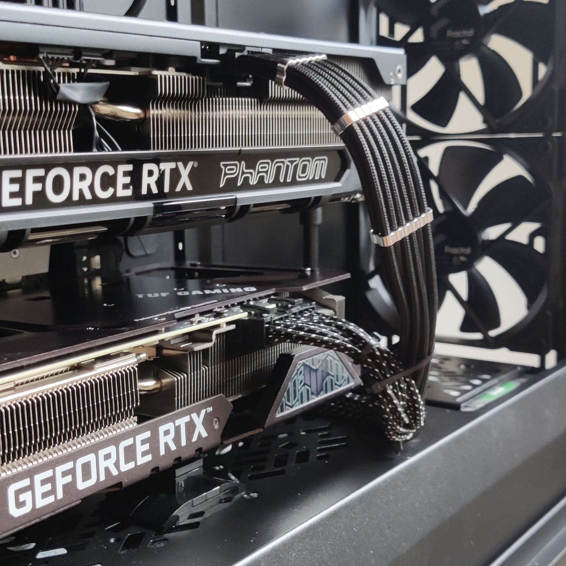

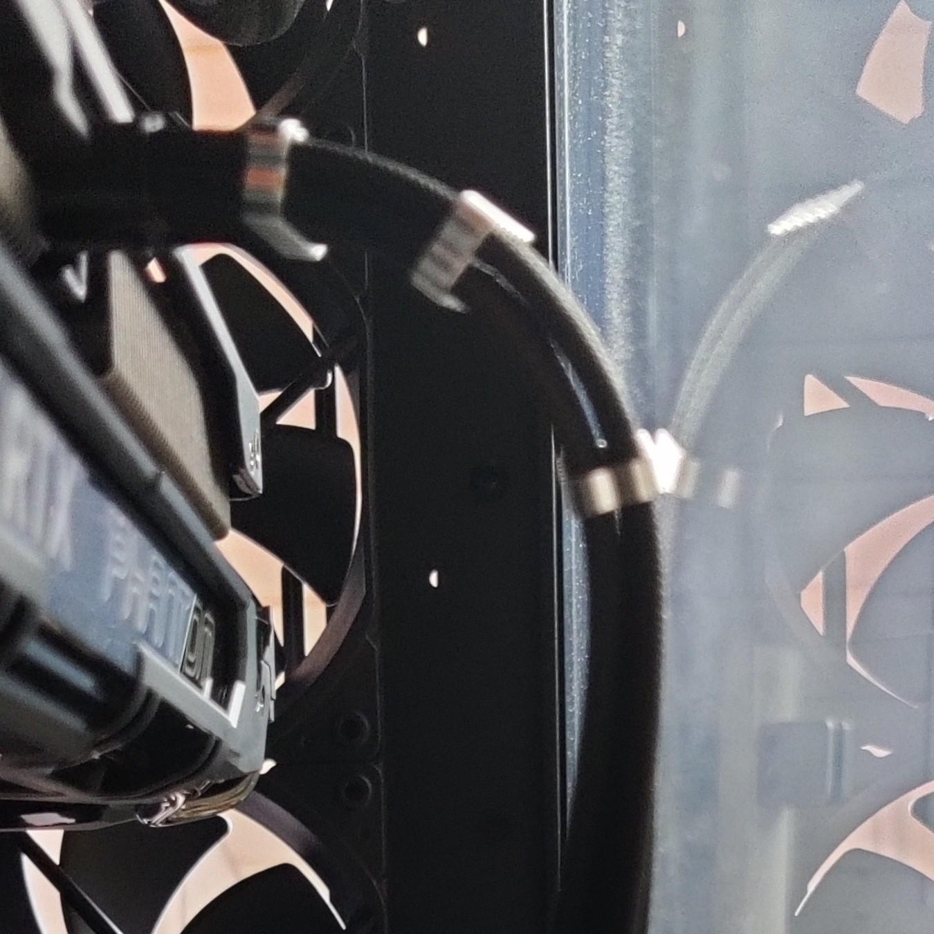

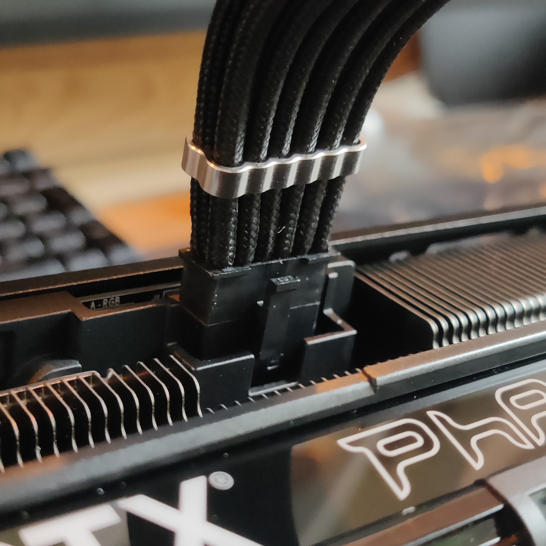

Sooo. Dank des cablemod Kabels konnte ich alles schön sauber verlegen.
Die Kabelbinder sind nicht sexy, ich weiss, aber so habe ich, eine Zugentlastung.
Ich habe den Biegeradius so weit wie möglich gemacht. Das Panel und das Kabel haben noch ein Quantimeter Zwischenraum.
Kein Druck von Panel aufs Kabel.
