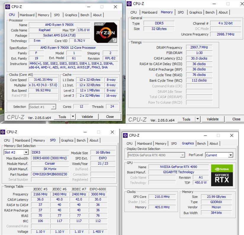

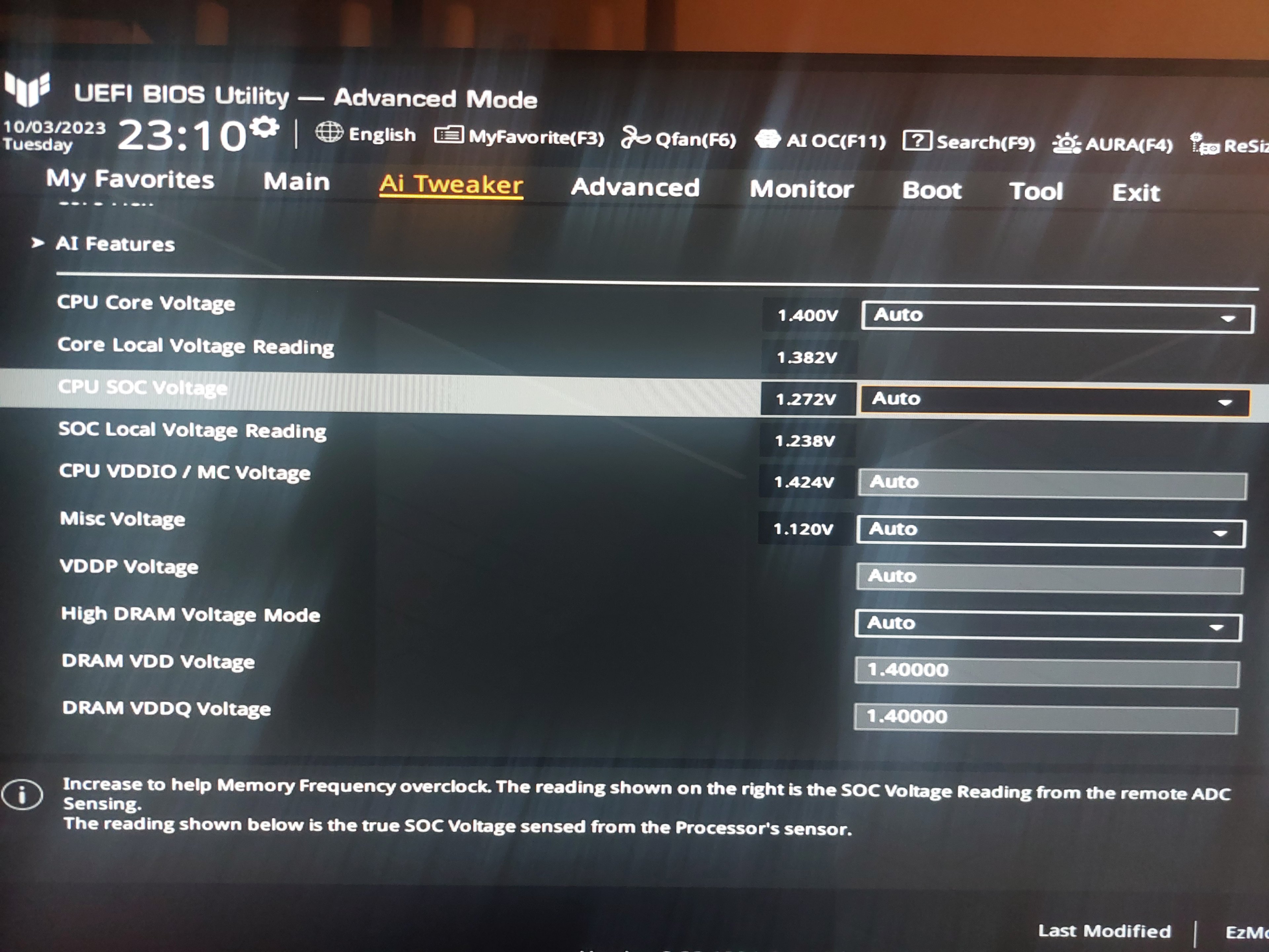

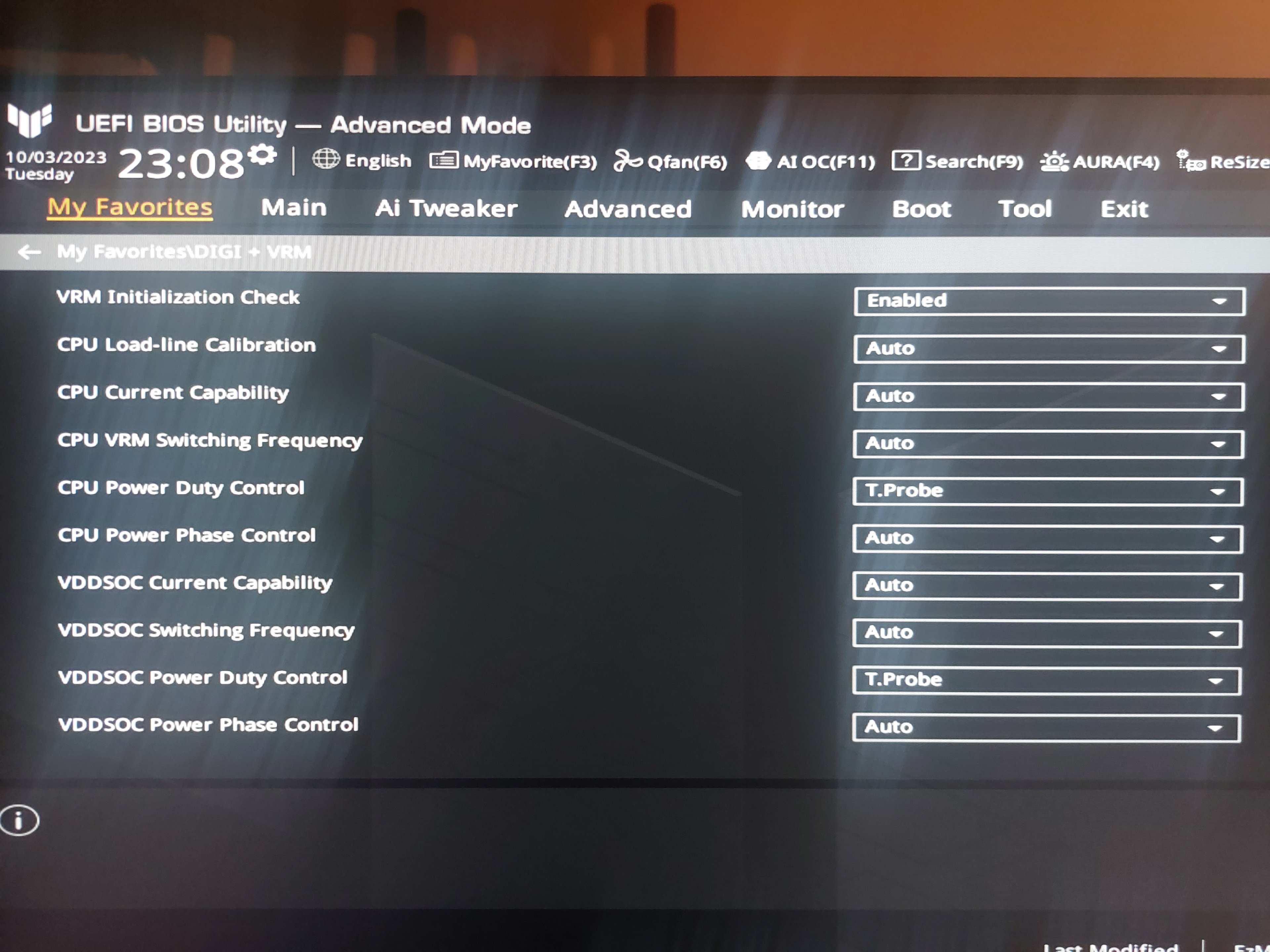

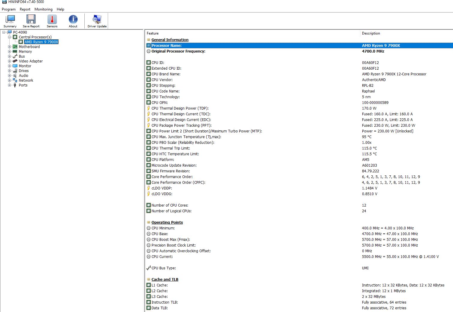

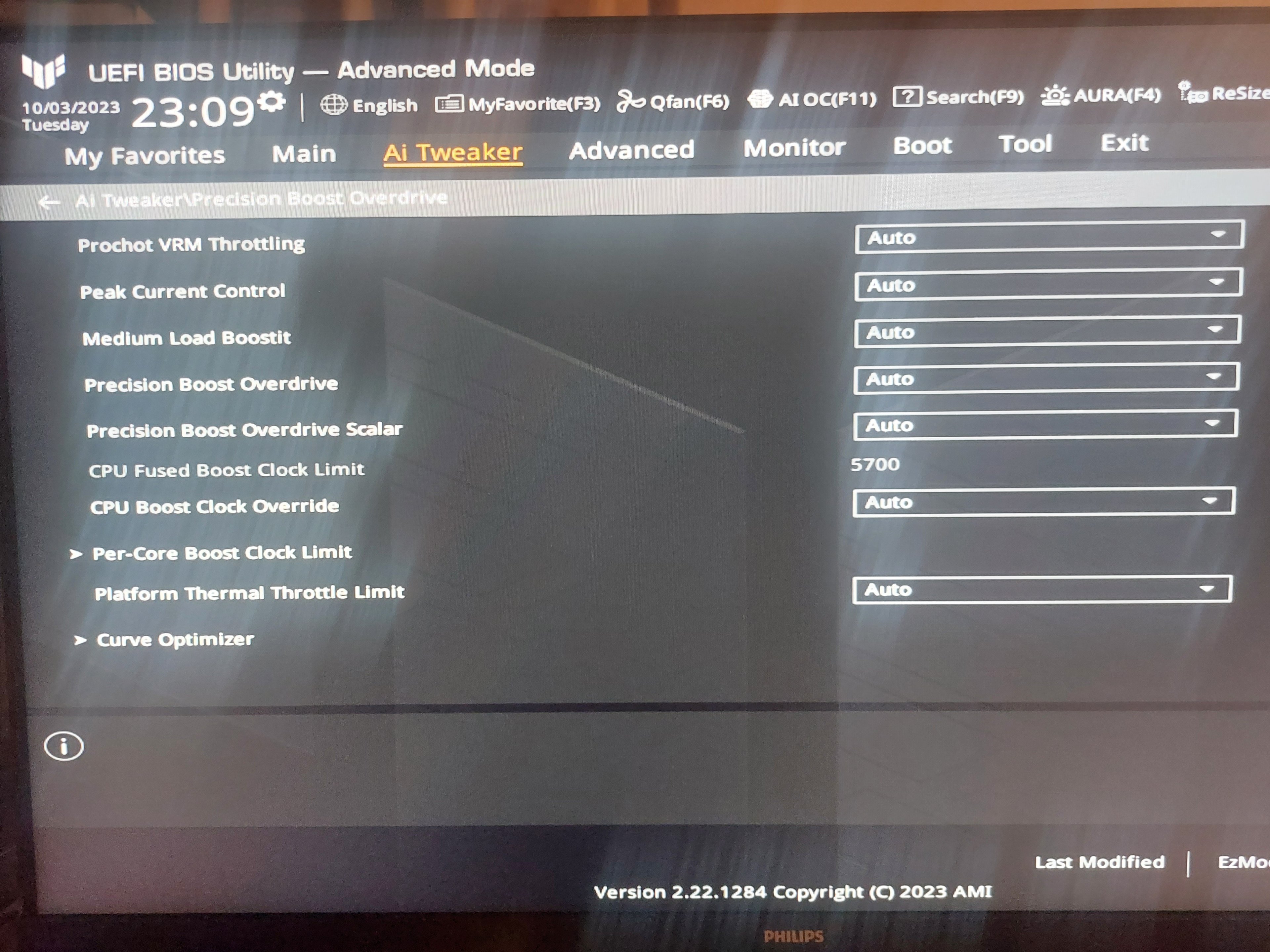

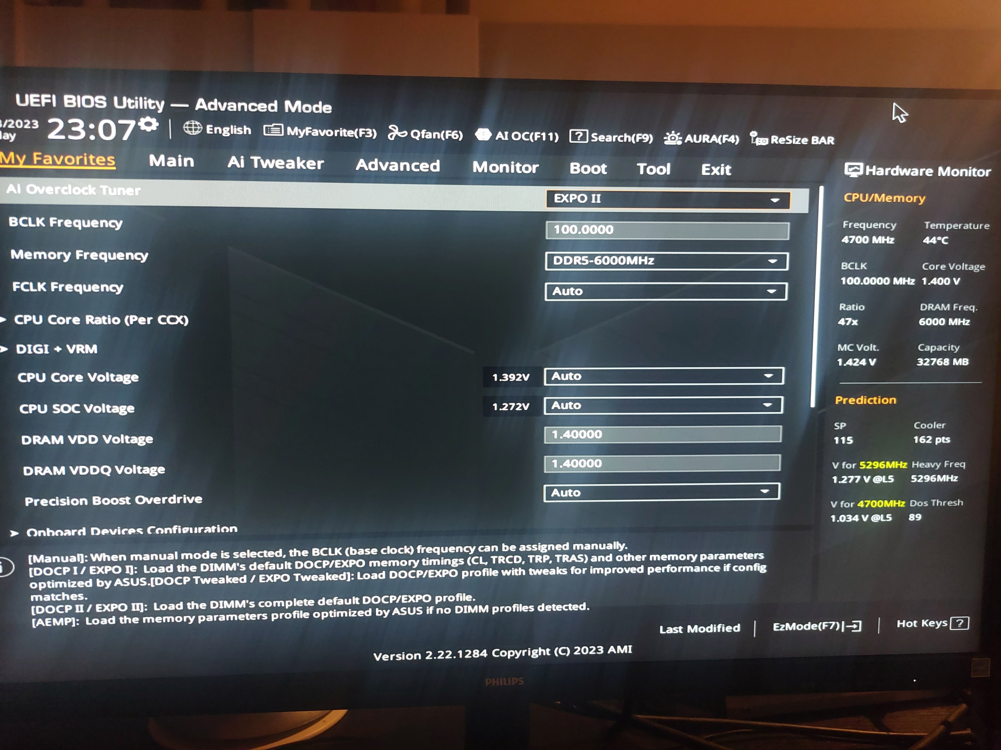

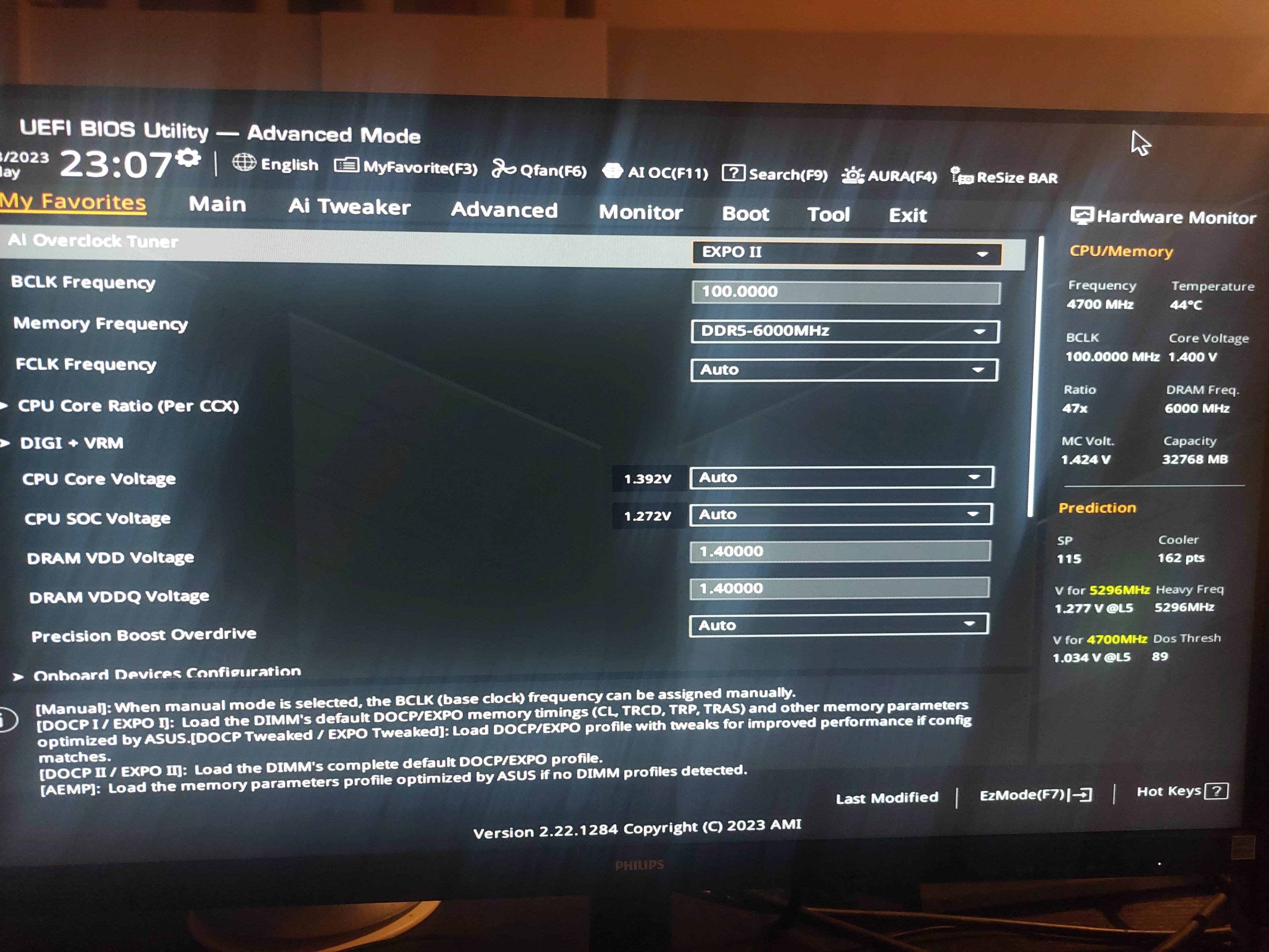

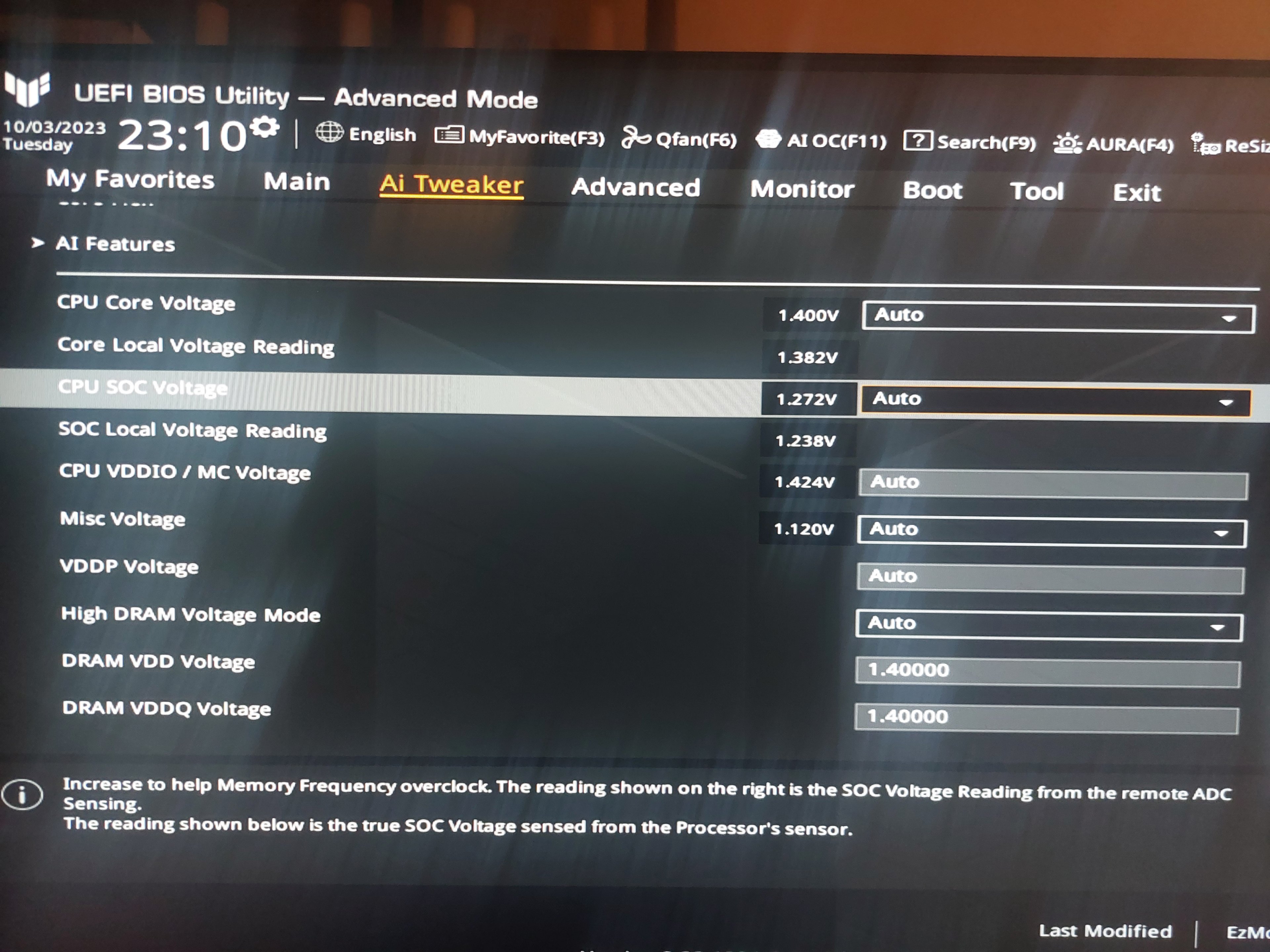

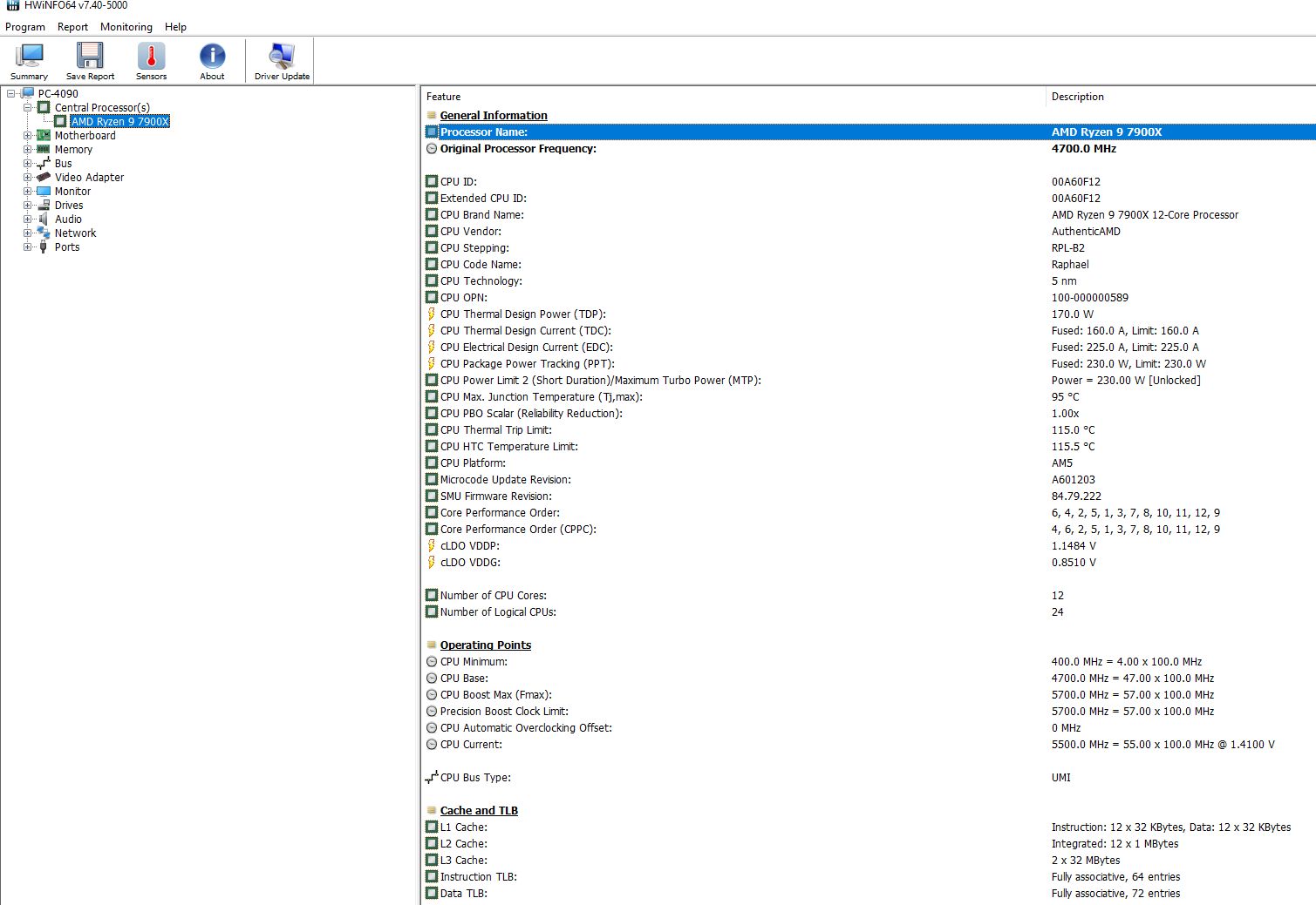

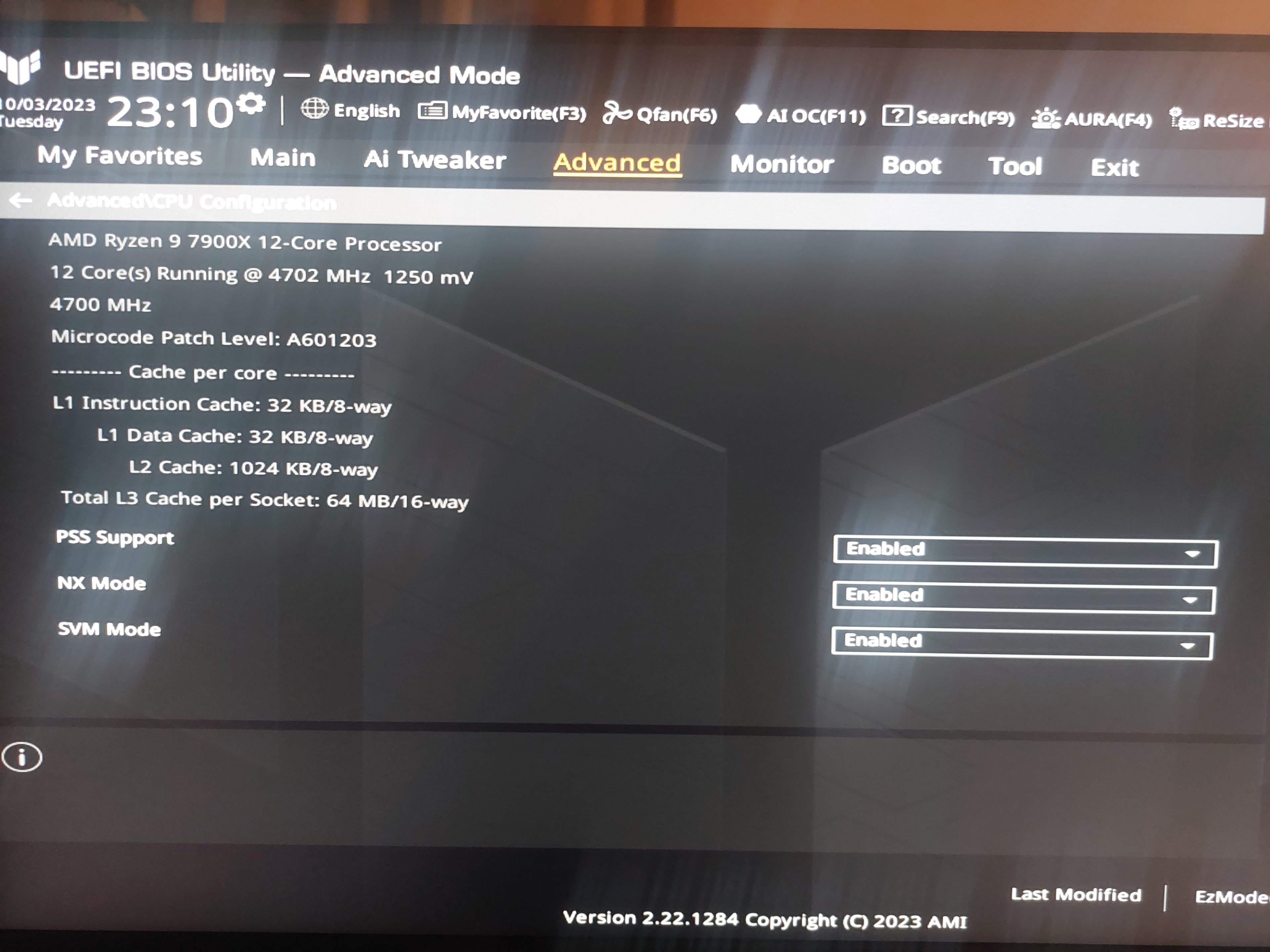

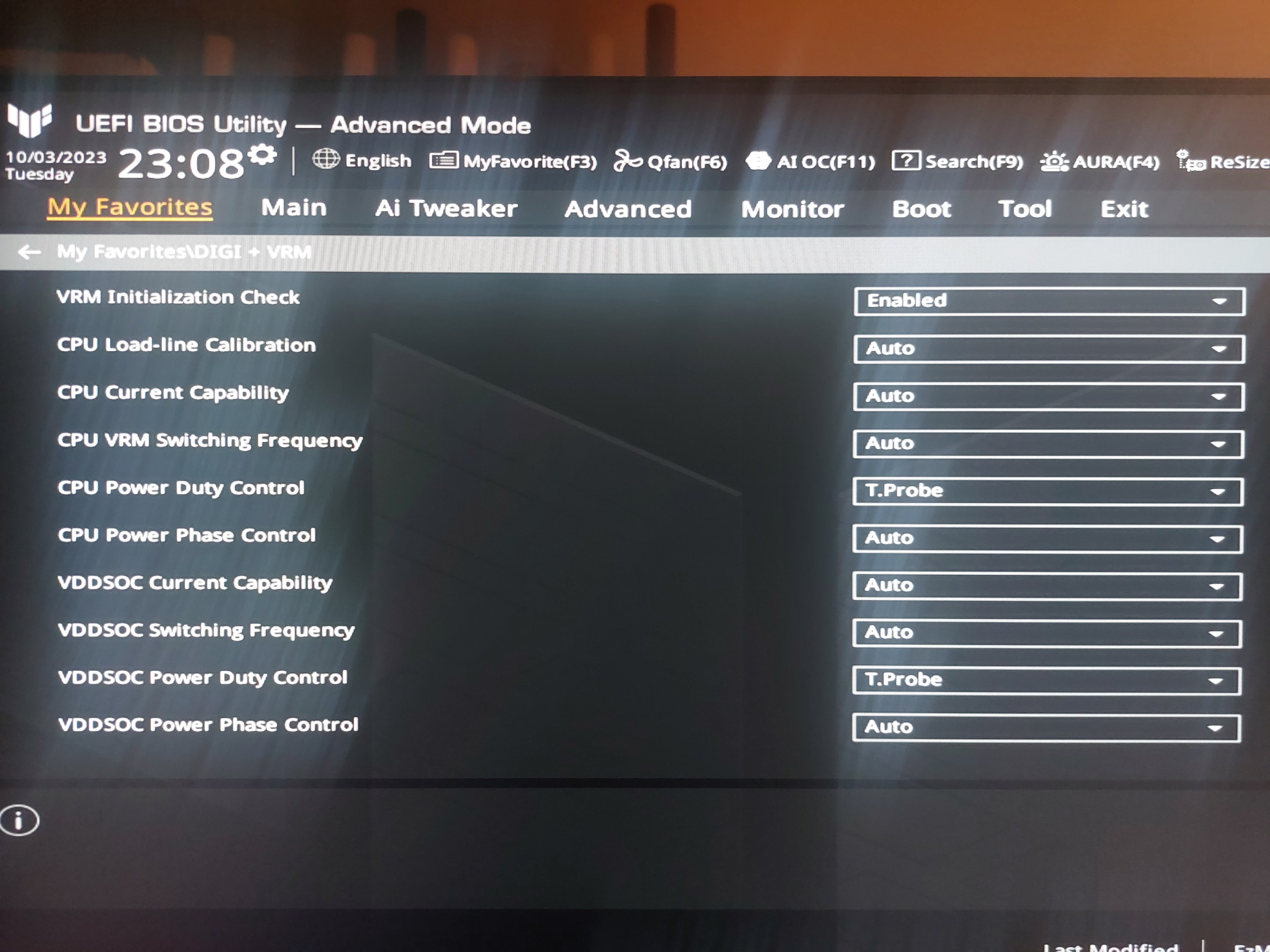

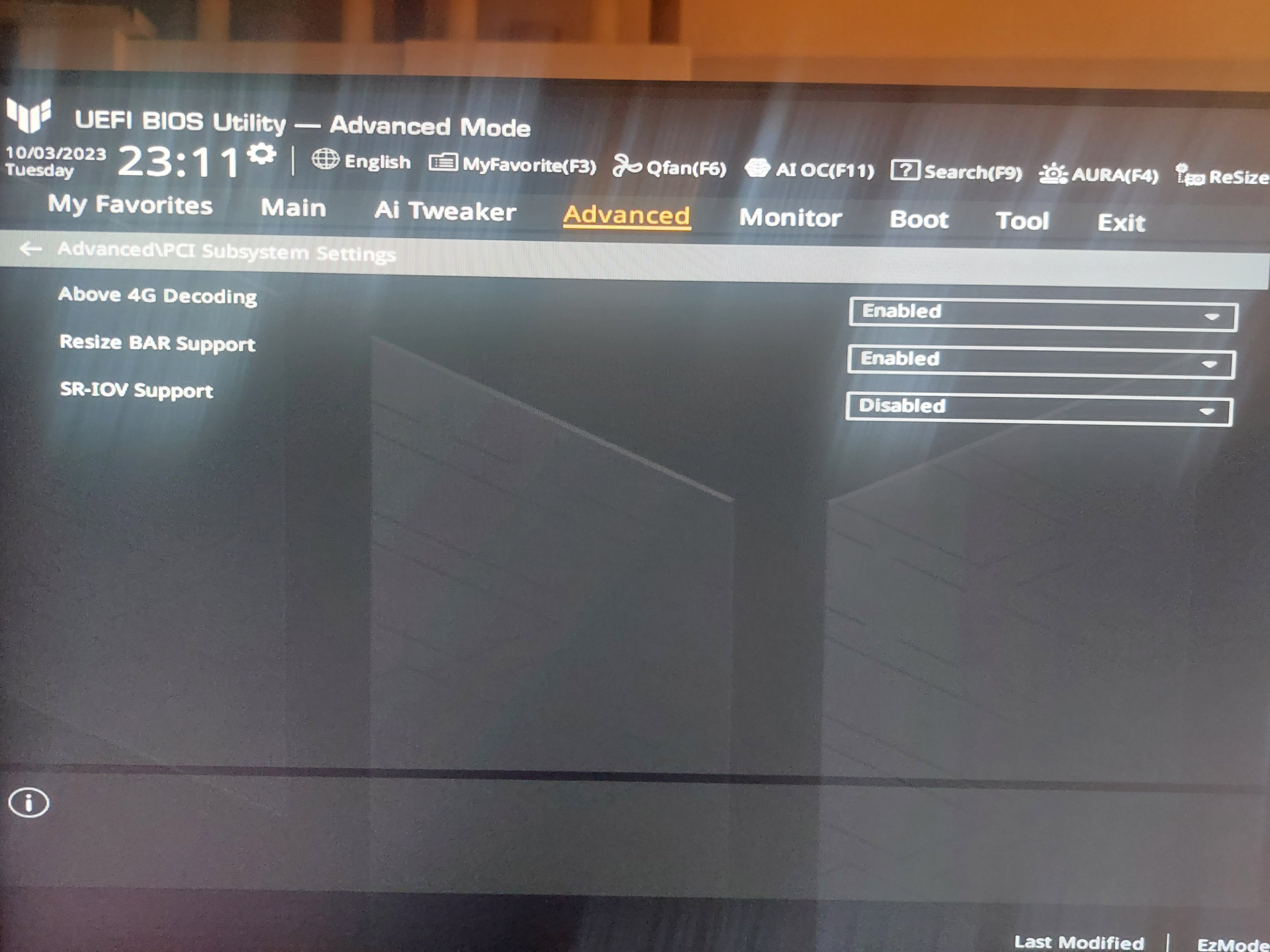

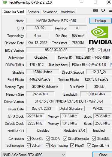

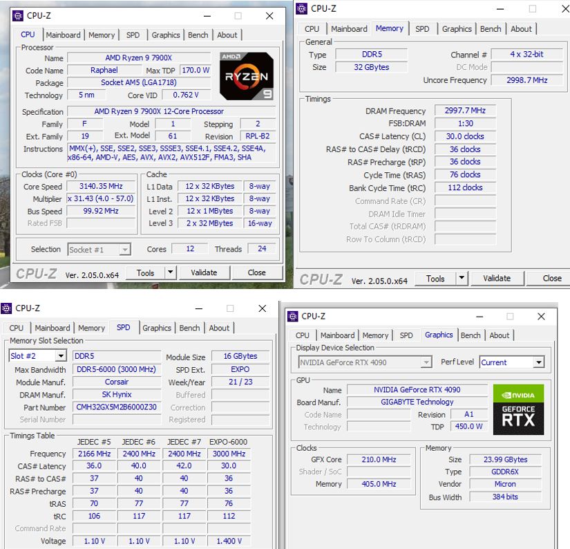

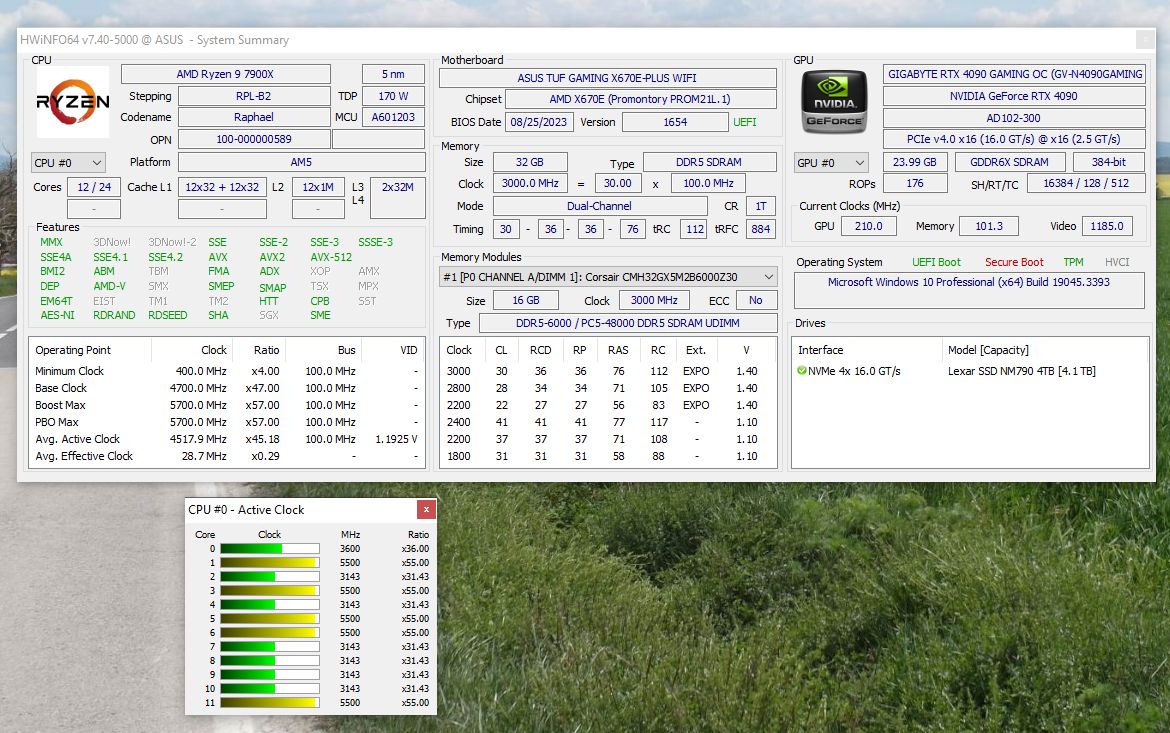

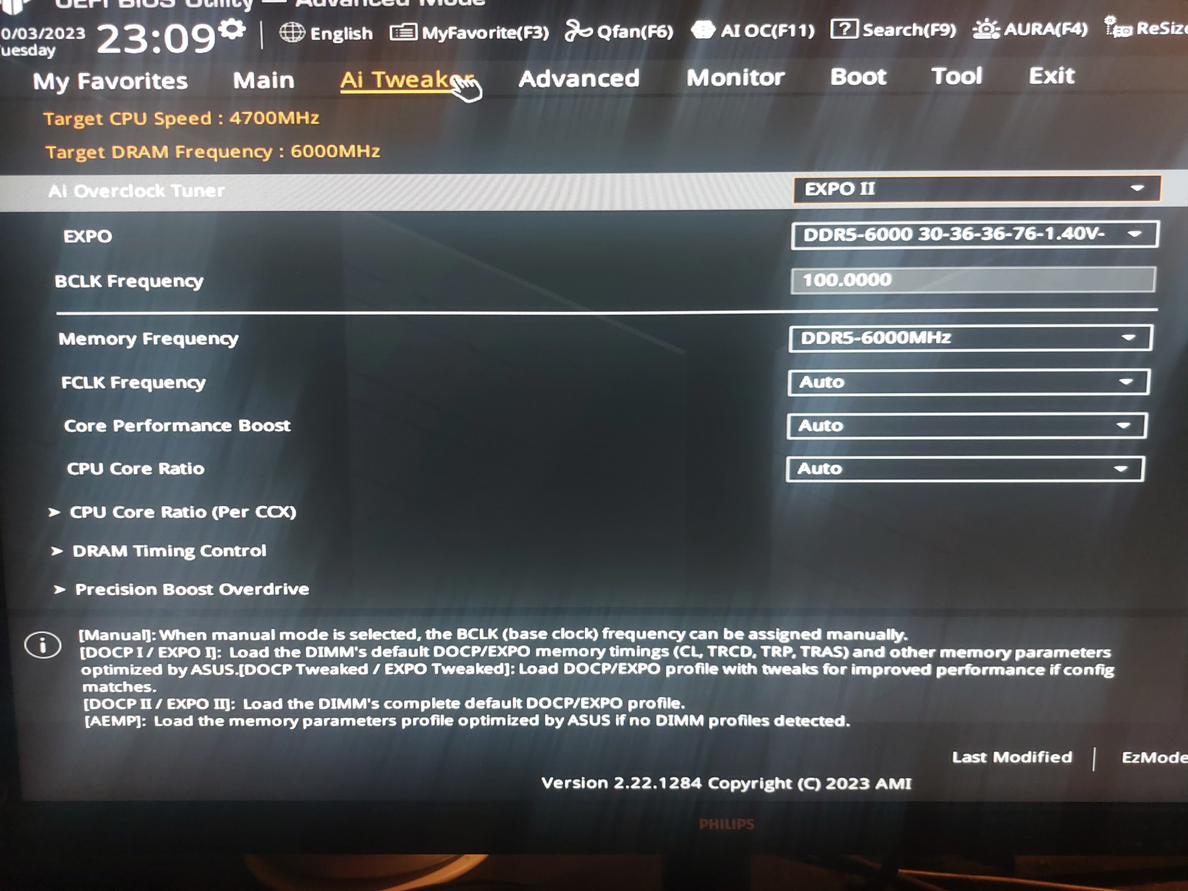

Ich habe kuerzlich einen Computer mit GPU 4090 und CPU 7900x gekauft. (Ich will noch einen 4K Monitor kaufen, momentan habe ich nur 24 Zoll FHD (1920x1080) 75 Hz.
Im Netz sagt man, dass man damit in Counter Strike 2 mehr als 500 FPS in 1920x1080 erreicht. Ich bekomme aber nur 350-390 FPS. Auch ohne Undervolting und ohne CPU Eco modus bekomme ich nur 350-390 FPS.
Was soll ich in Setting ändern?
Ja ich weiss, mein jetziger Monitor hat nur 75 HZ, und mann merkt nicht unterschied zwischen 350 und 500 FPS, aber ich kann es nicht fasses, dass ich nur 350 FPS bekomme....

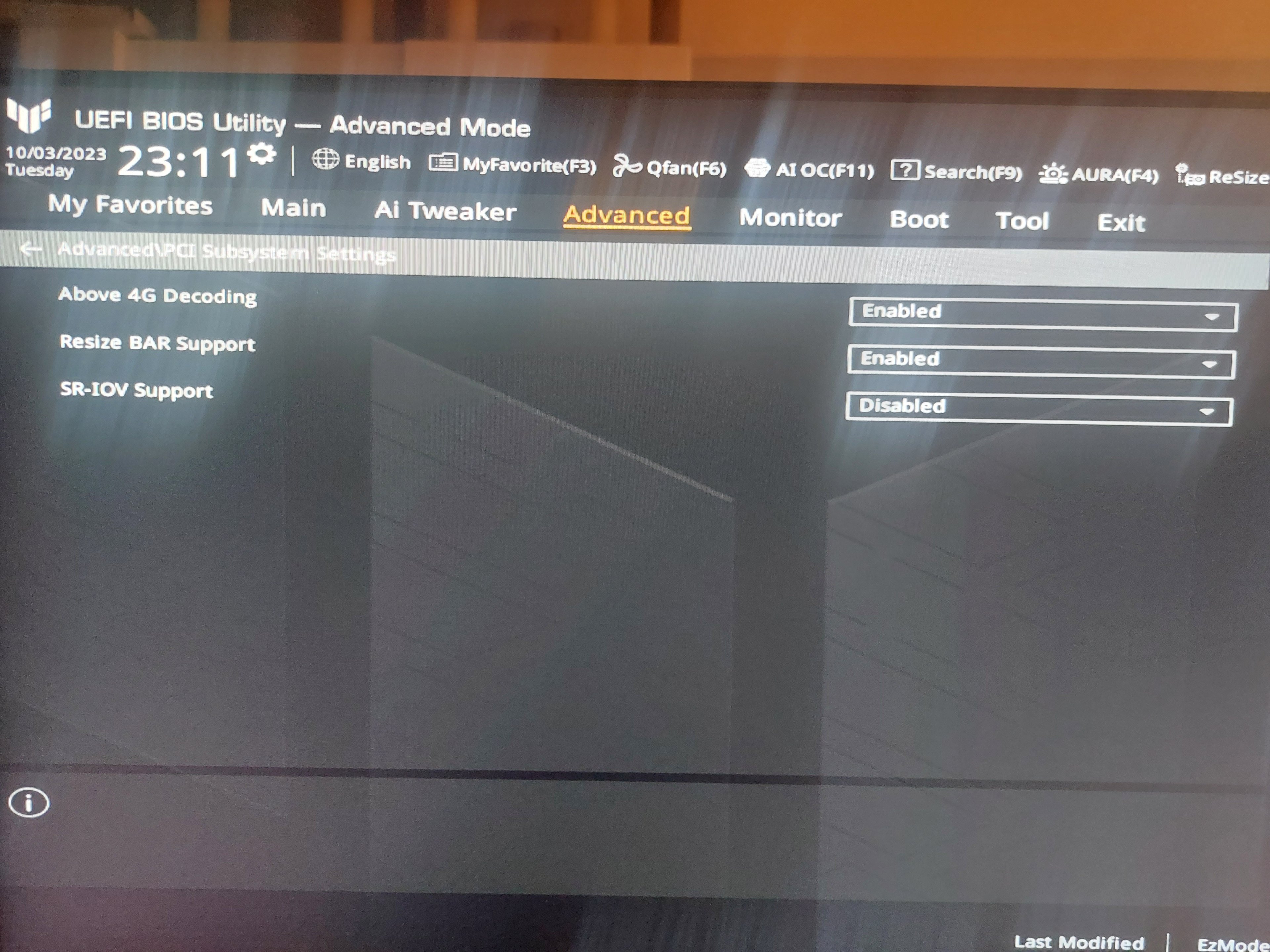

Auch in MSFS bekomme ich in New York in 1920x1080 nur 51 FPS. Bekomme ich mit einem 4K monitor nur 10 FPS? Resize bar ist aktiv. DDR5 ist auf 6000 MHz gesetzt....

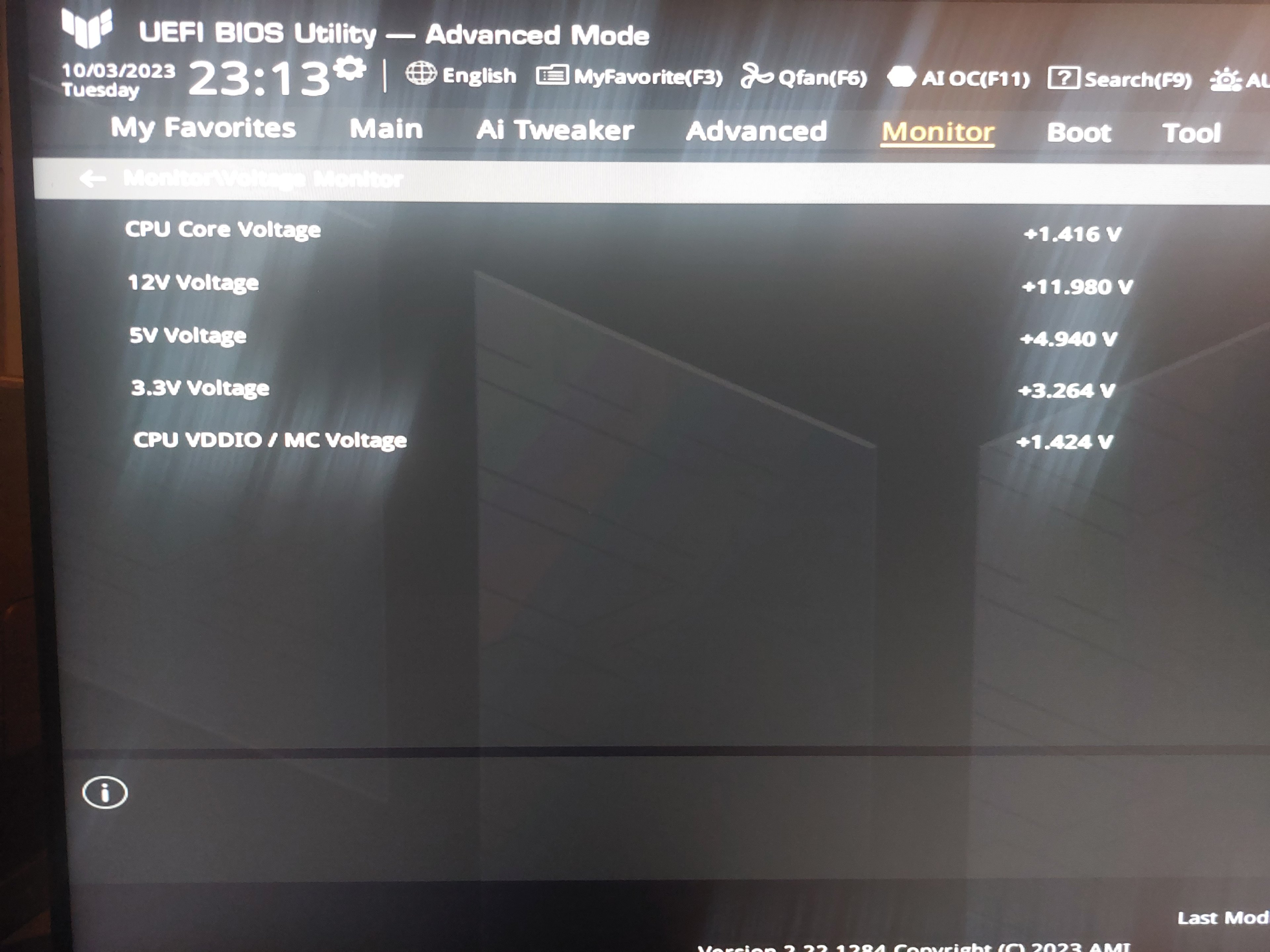

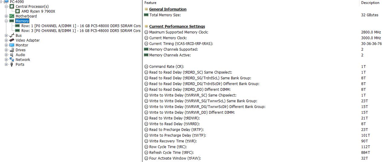

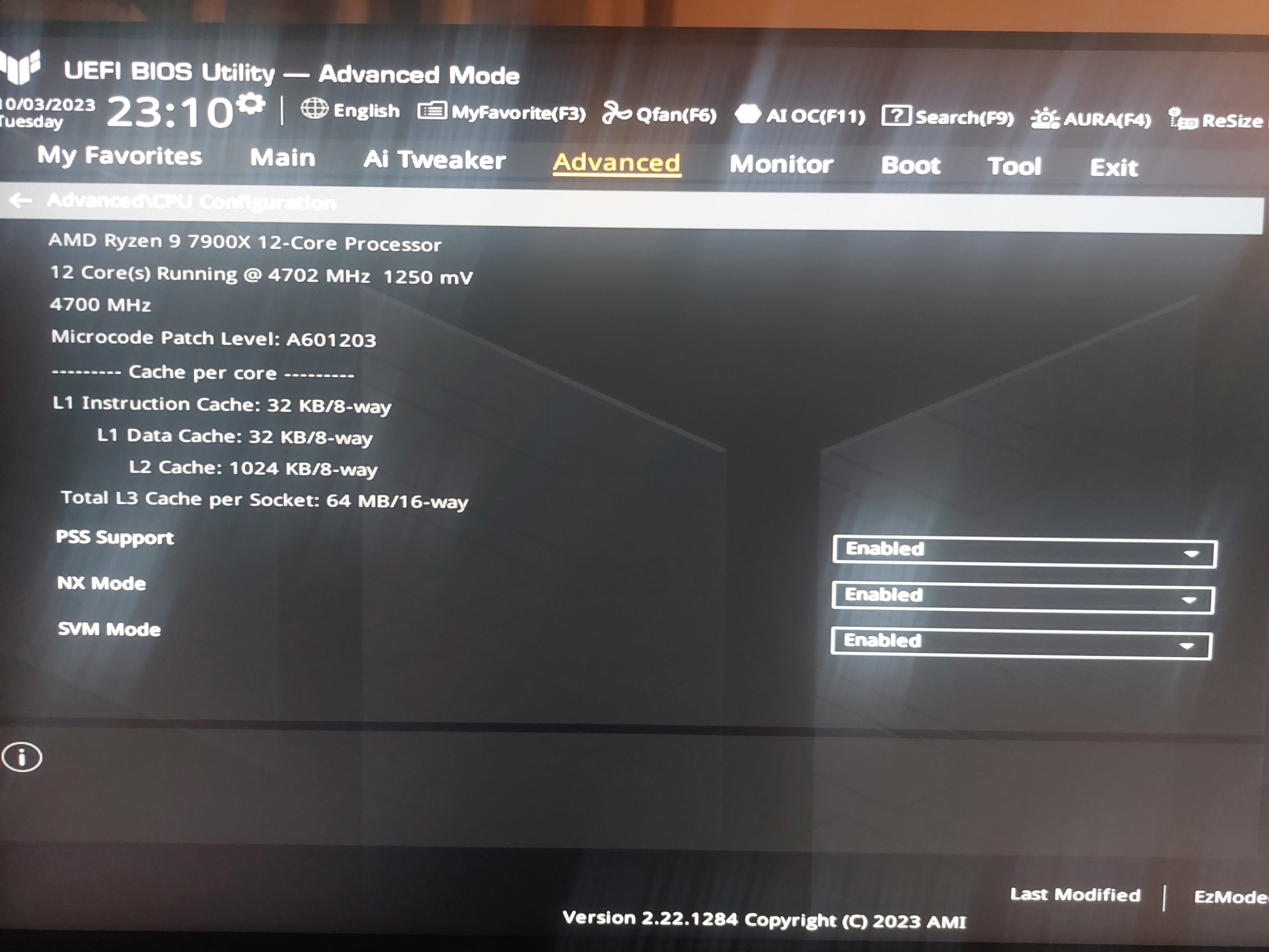

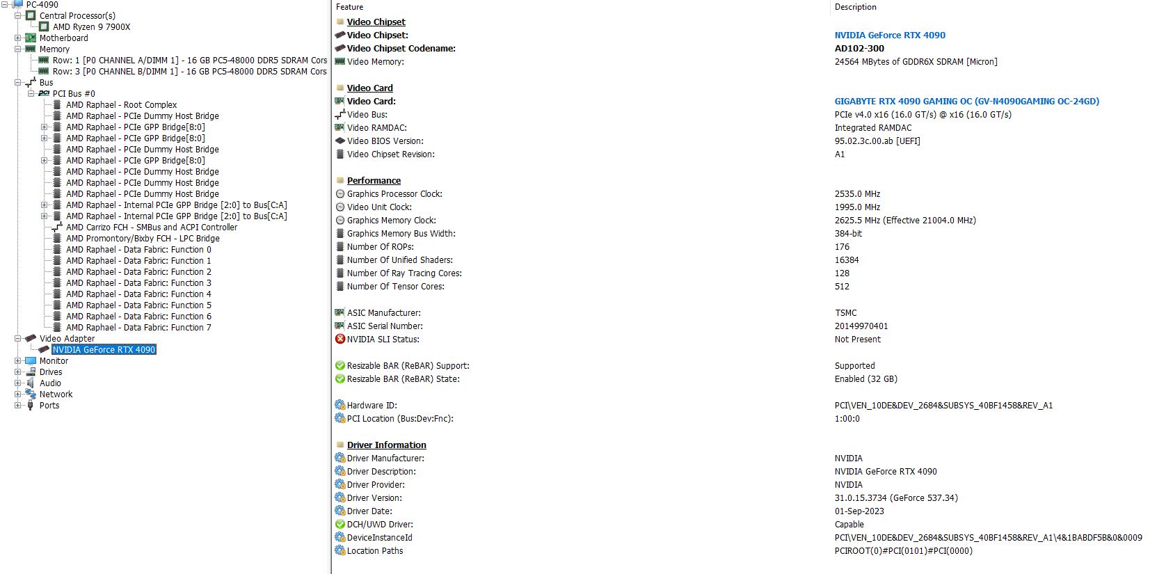

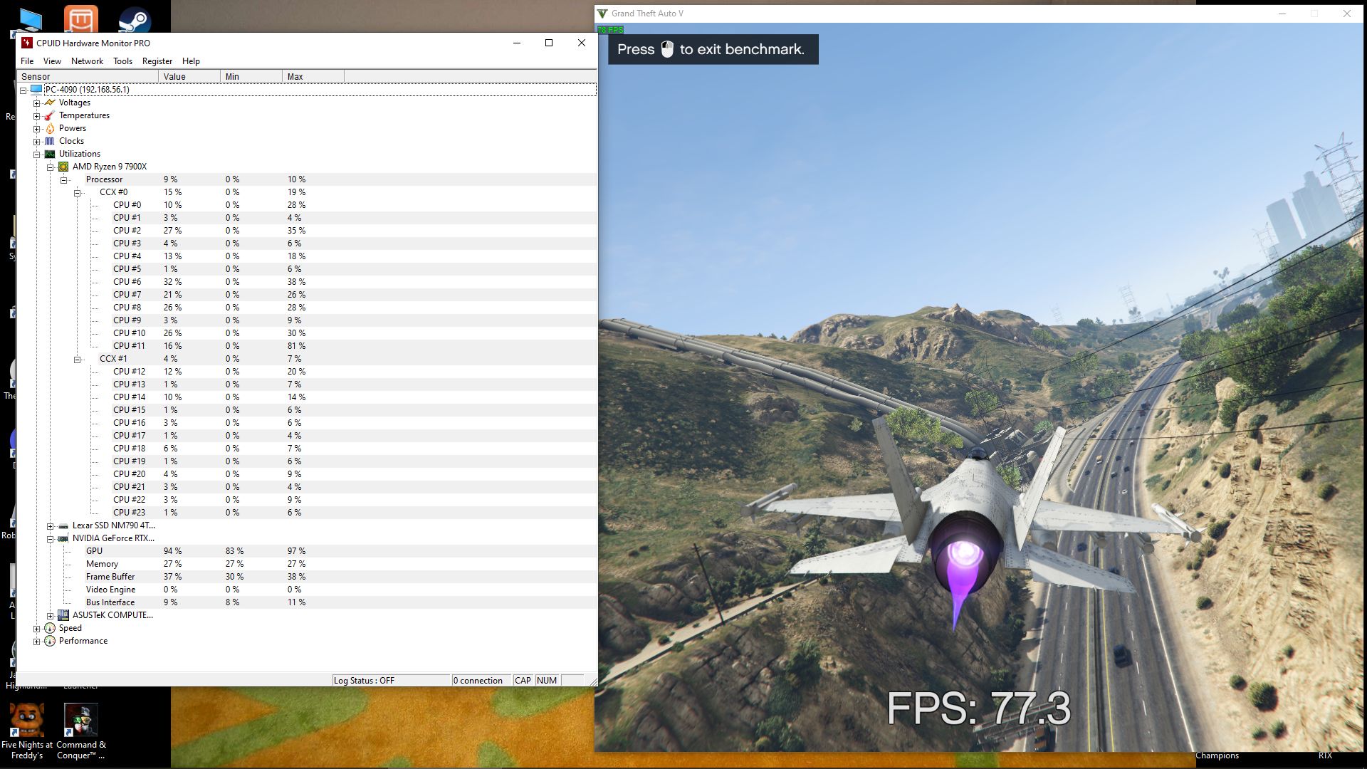

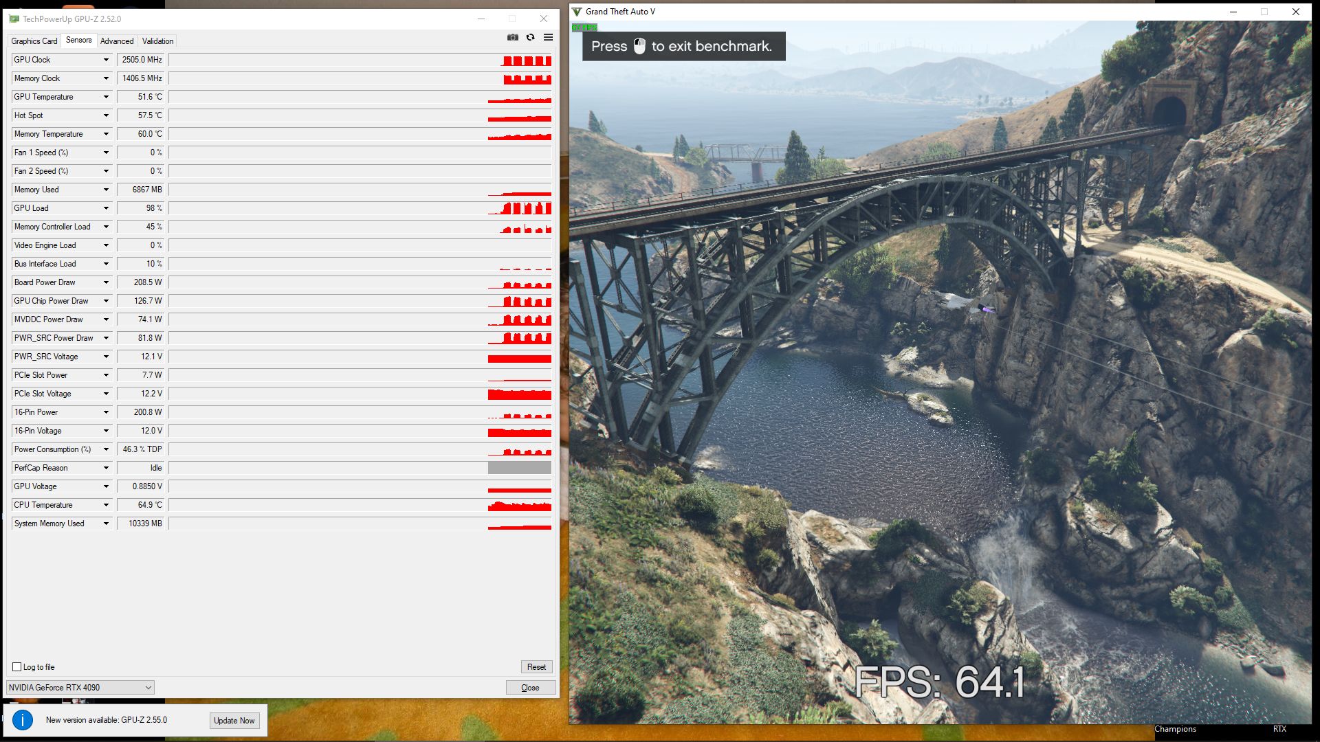

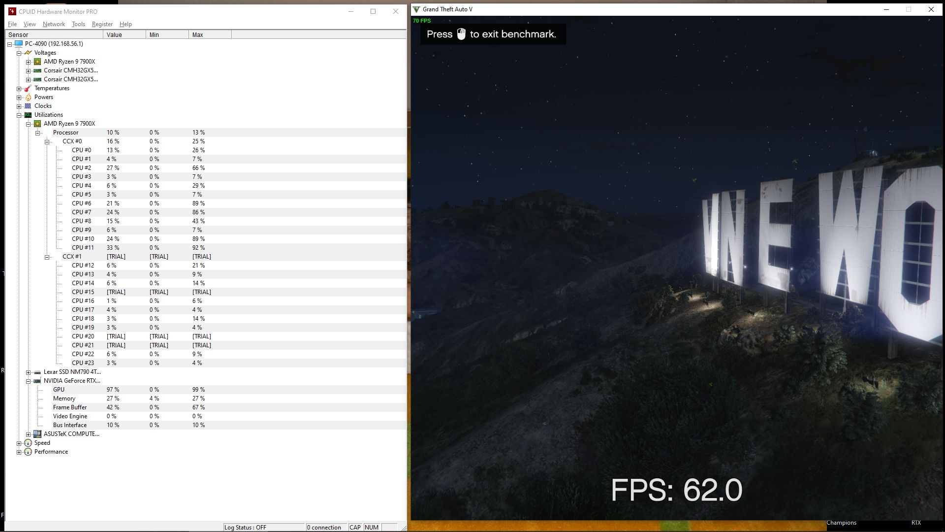

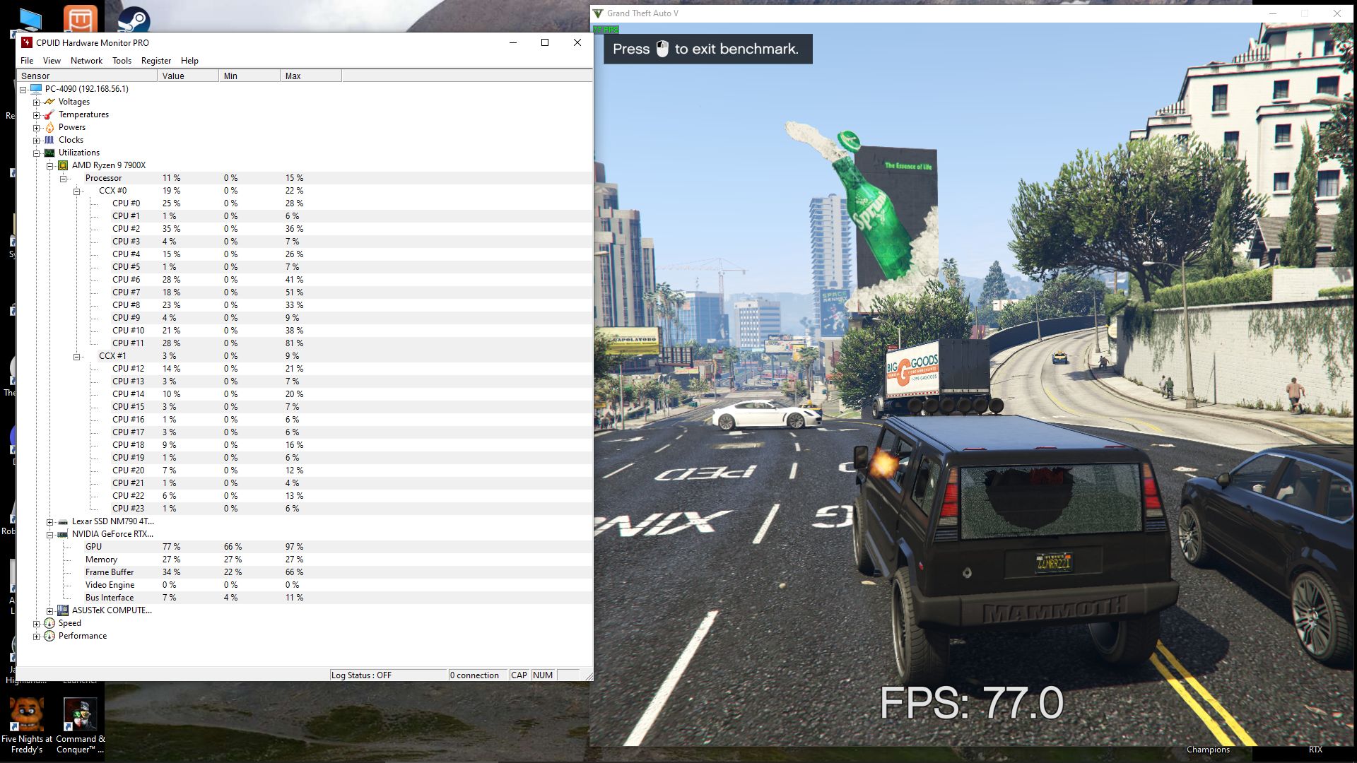

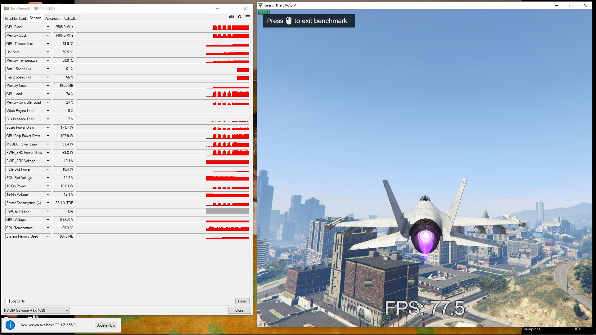

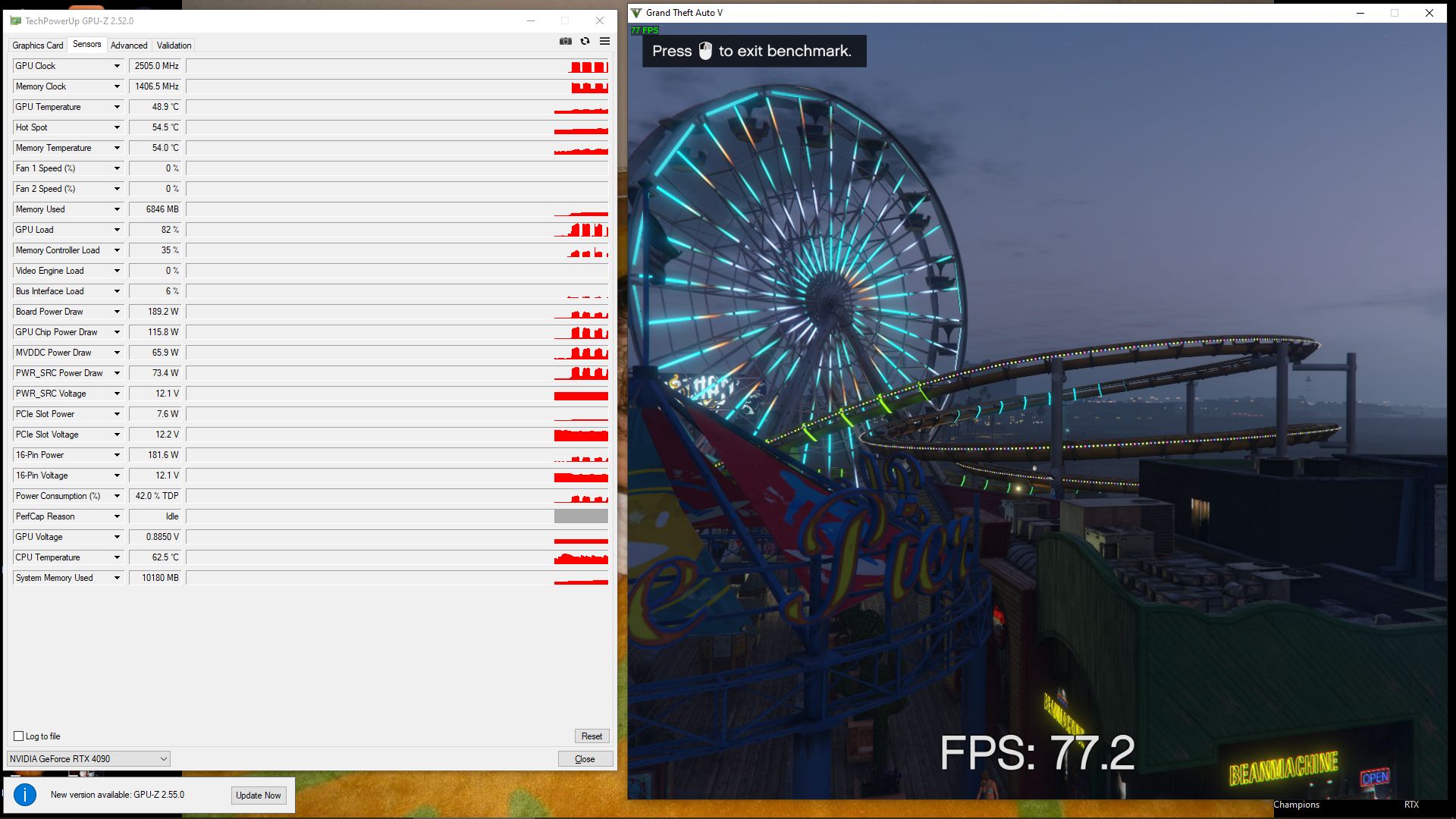

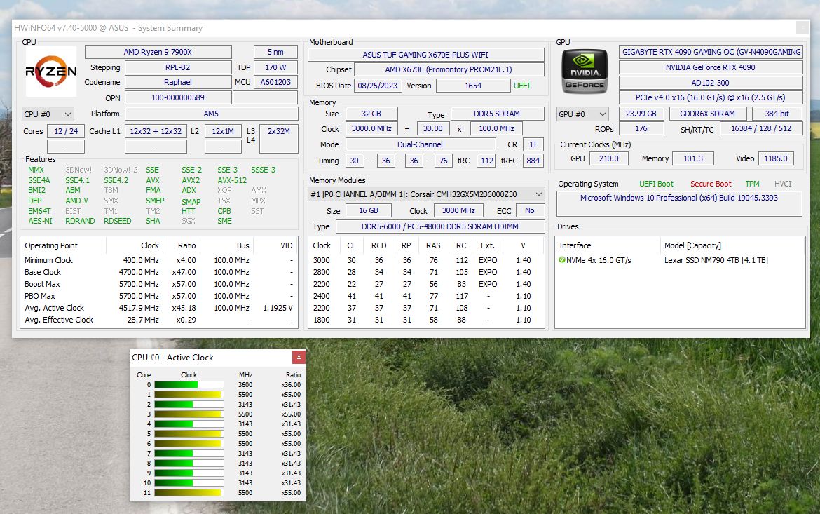

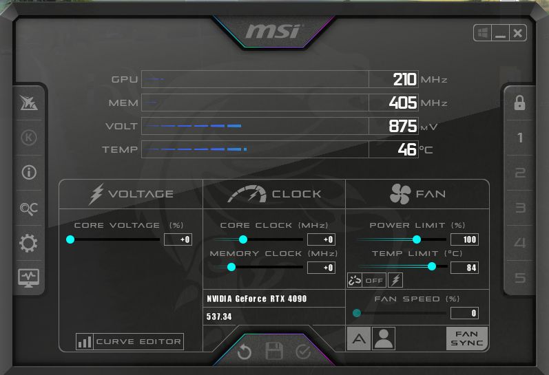

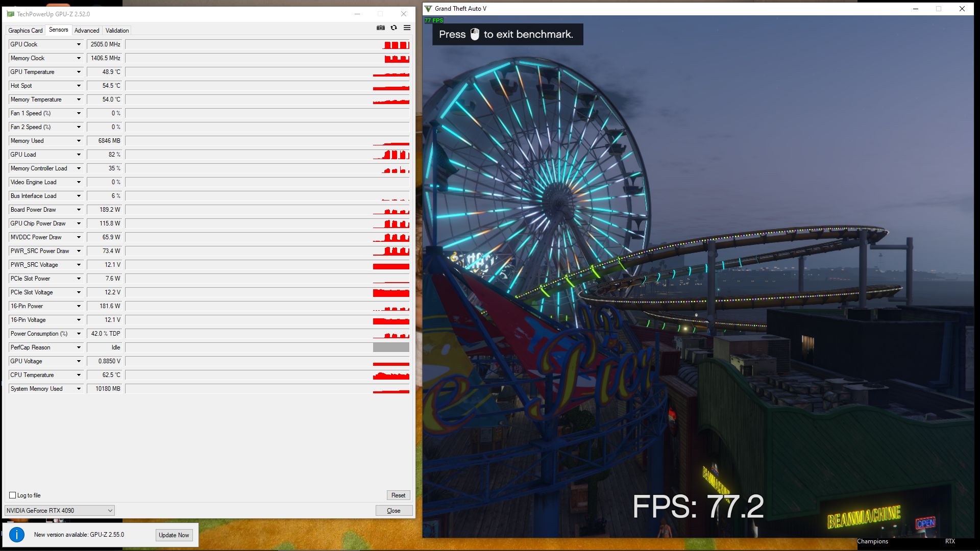

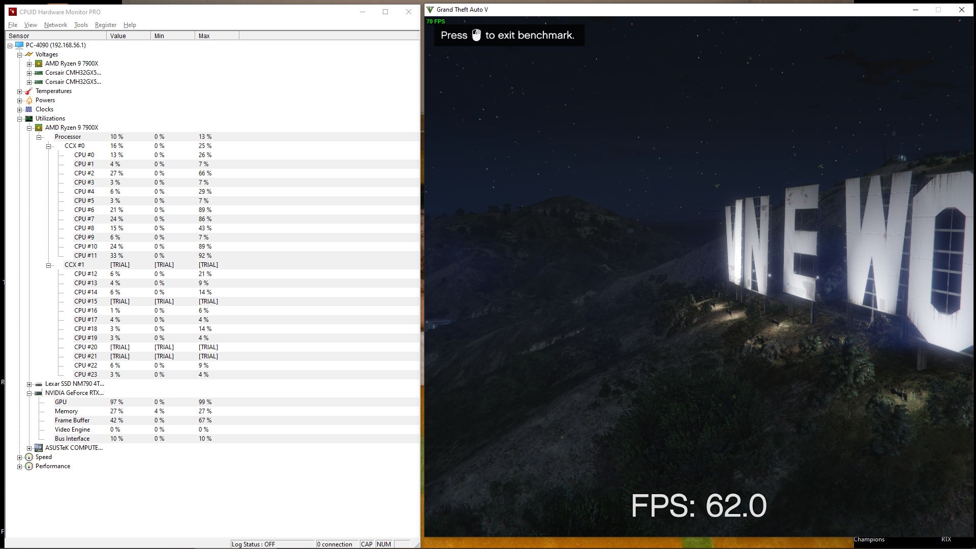

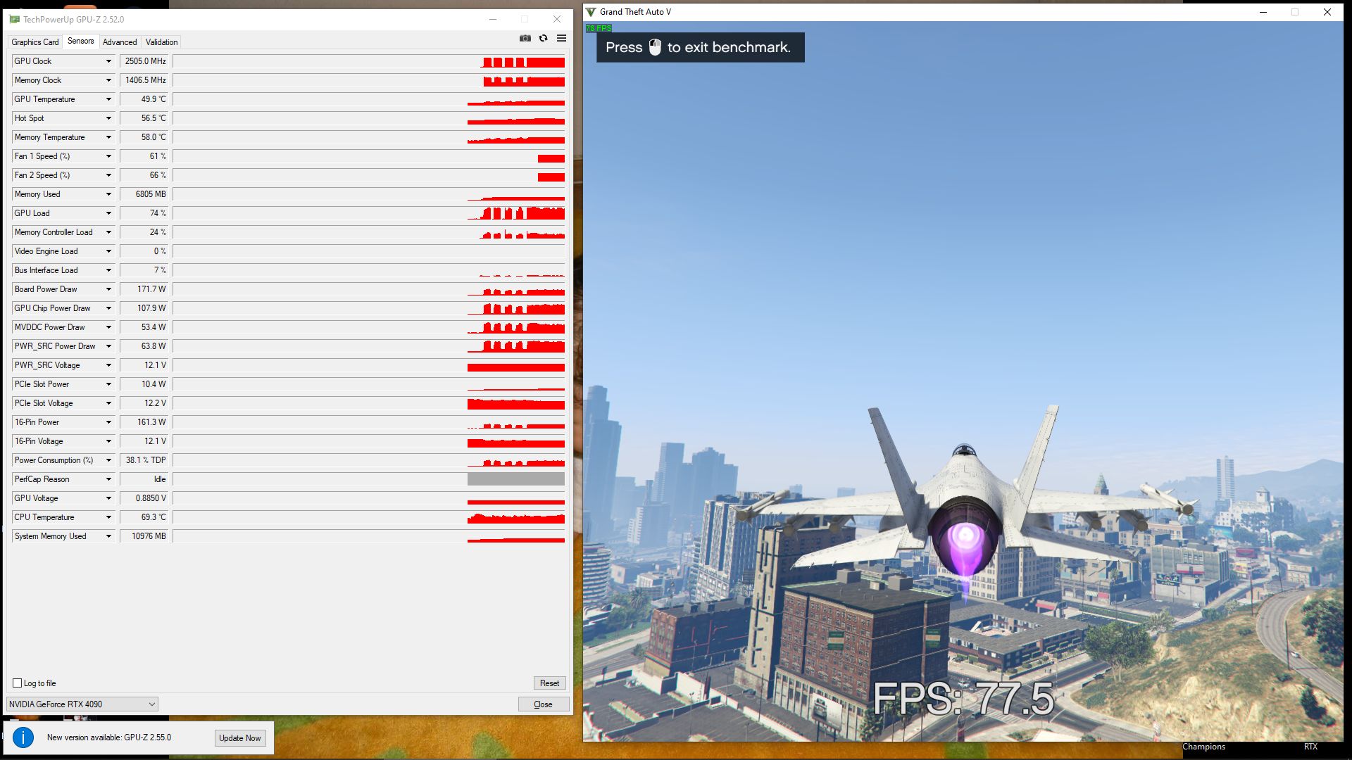

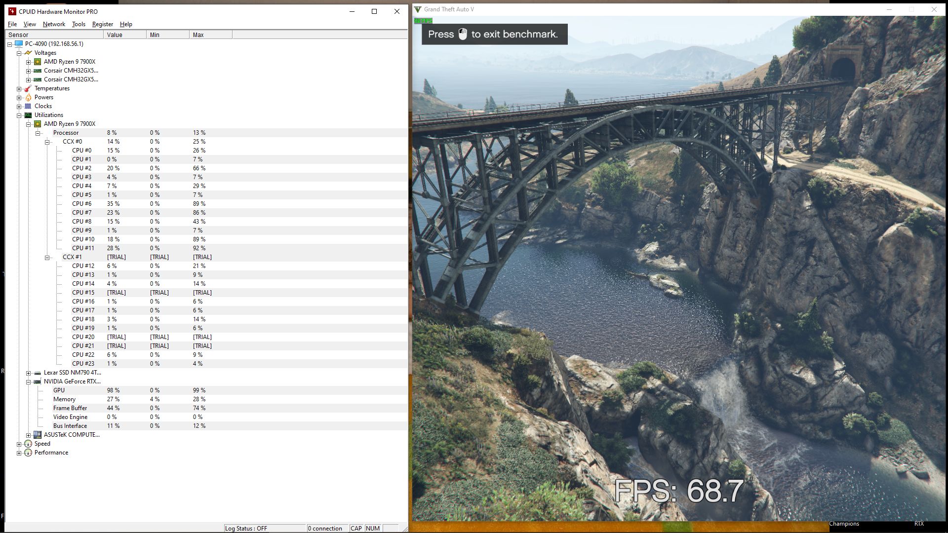

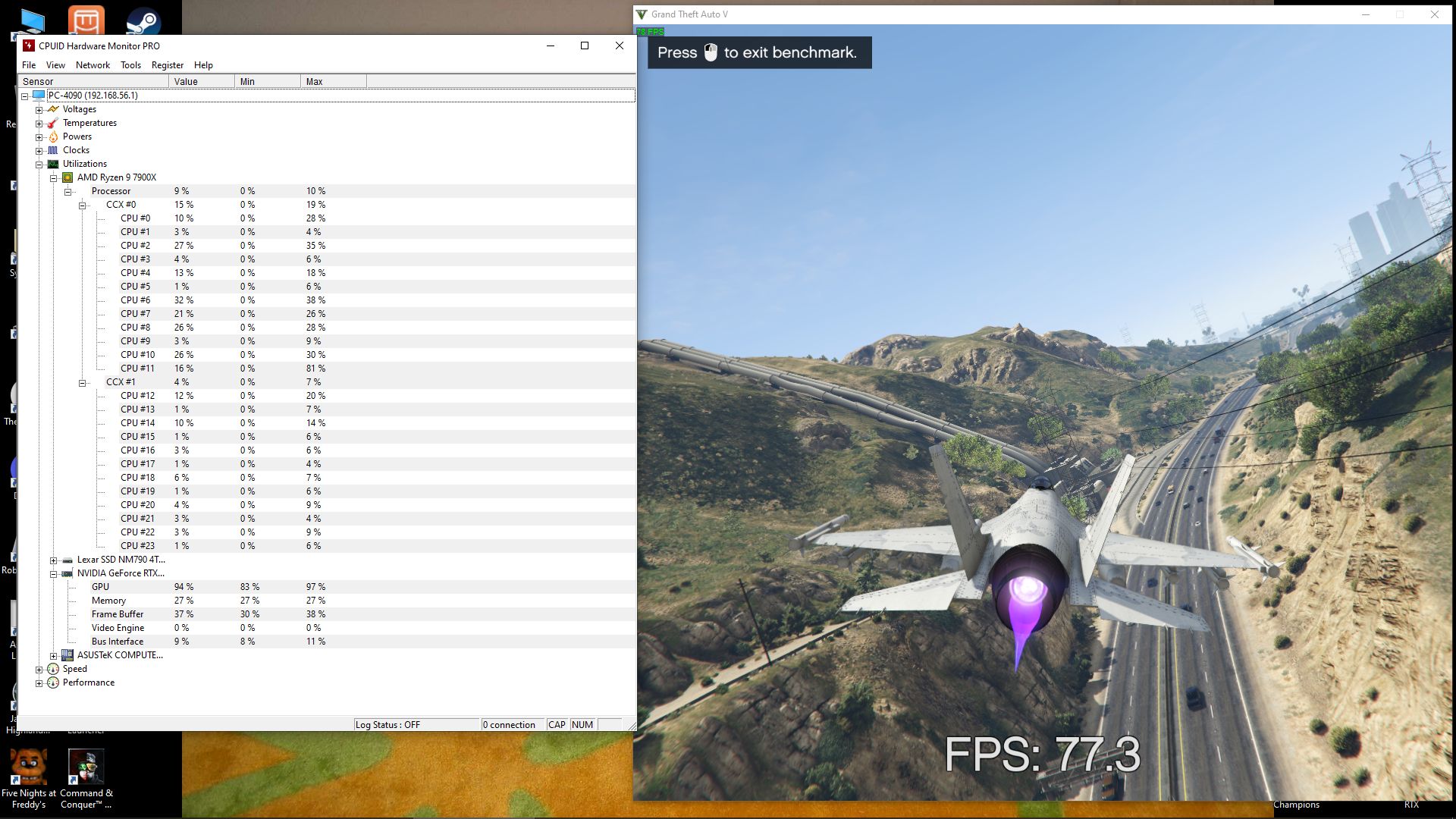

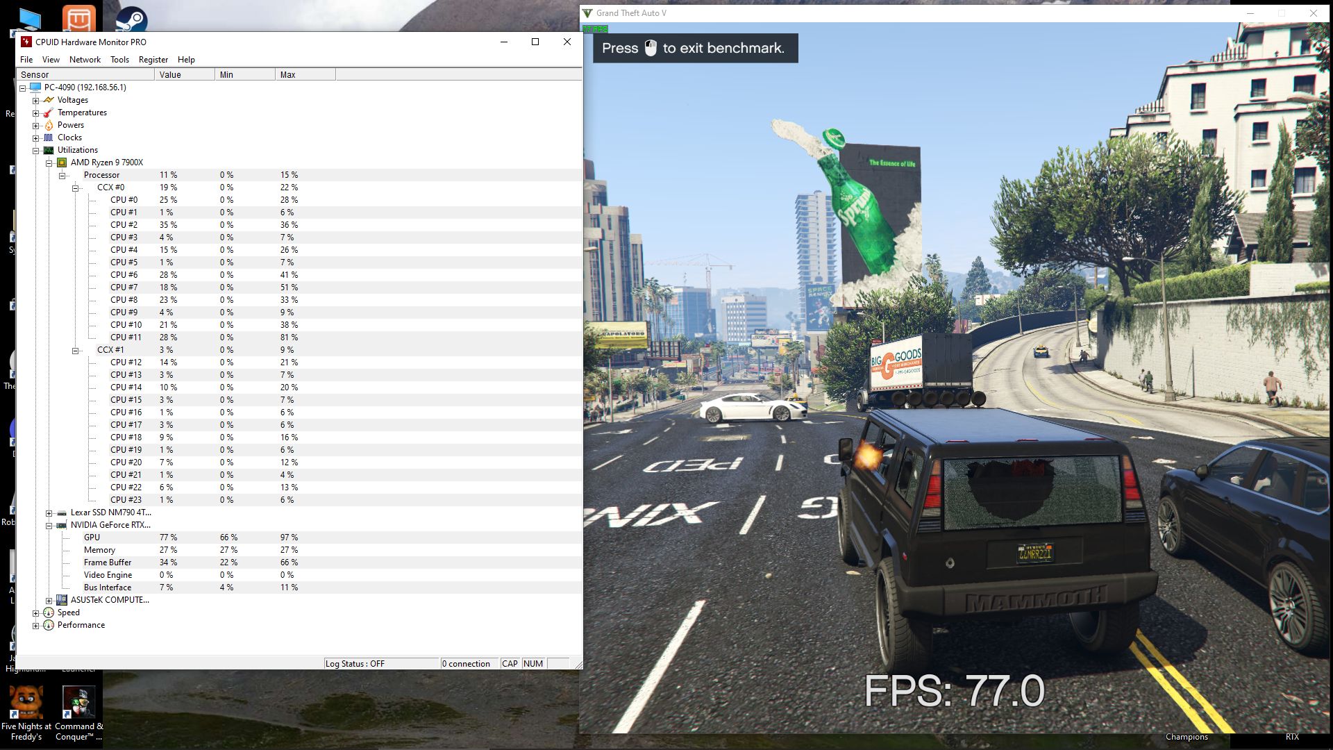

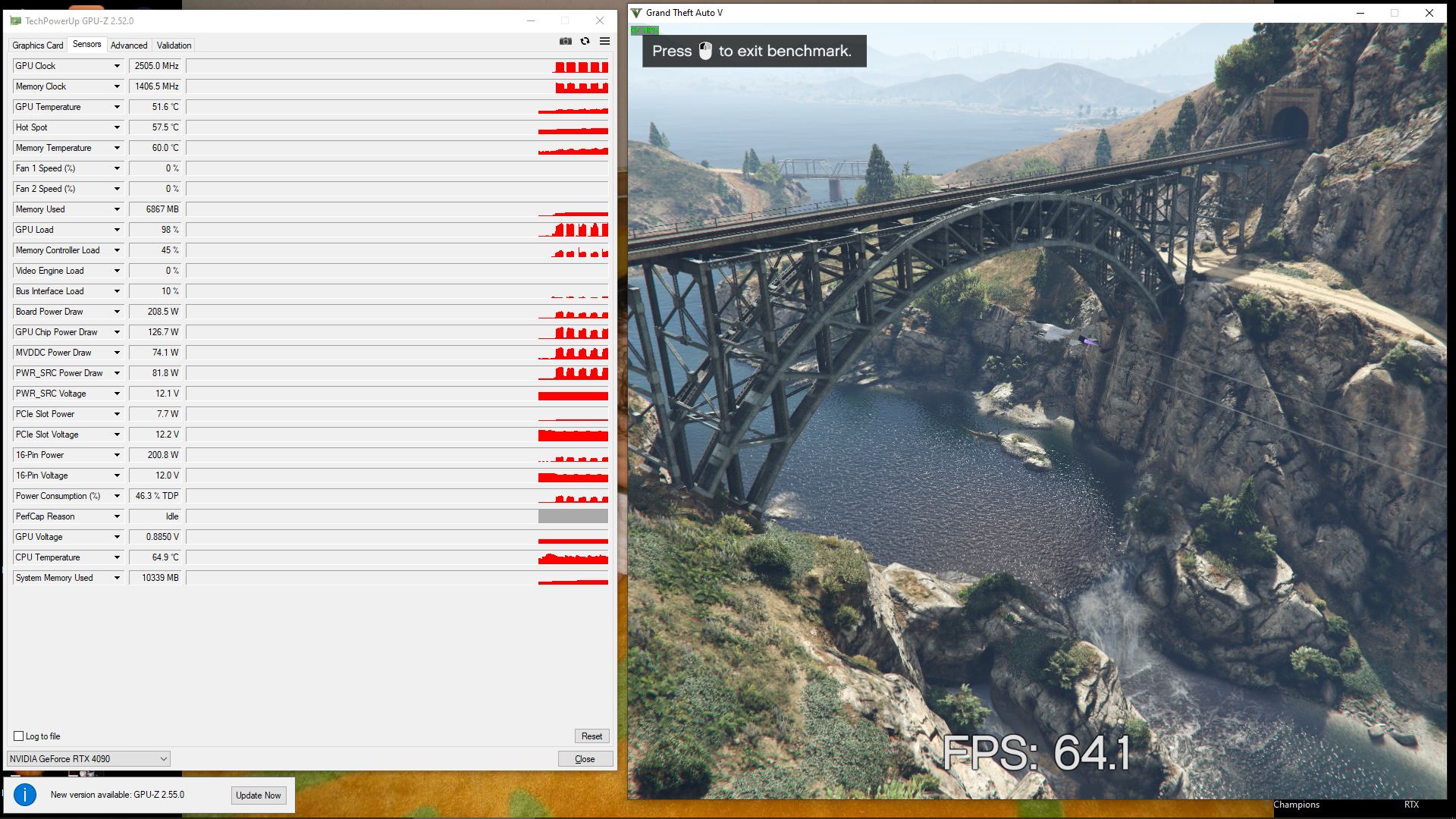

In 1920x1080 habe ich folgendes festgestellt (HWMonitorPro und TechpowerUp GPU-Z):
GTAV 45FPS (InGame Benchmark), 100% Auslastung GPU, 25% CPU%.
Counter Strike 2, 370 FPS, 85% GPU, 14% CPU
Black Mesa, 300 FPS, 45% GPU, 8% CPU
Hitman 3, 280 FPS, 82% GPU, 48% CPU
Payday 2, 280 FPS, 70% GPU, 18% CPU
Starfield, 60 FPS, 98% GPU, 31% CPU

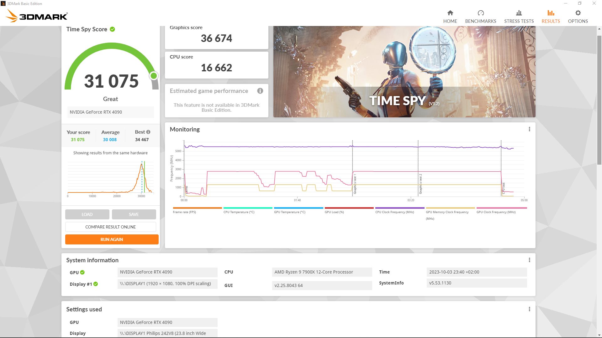

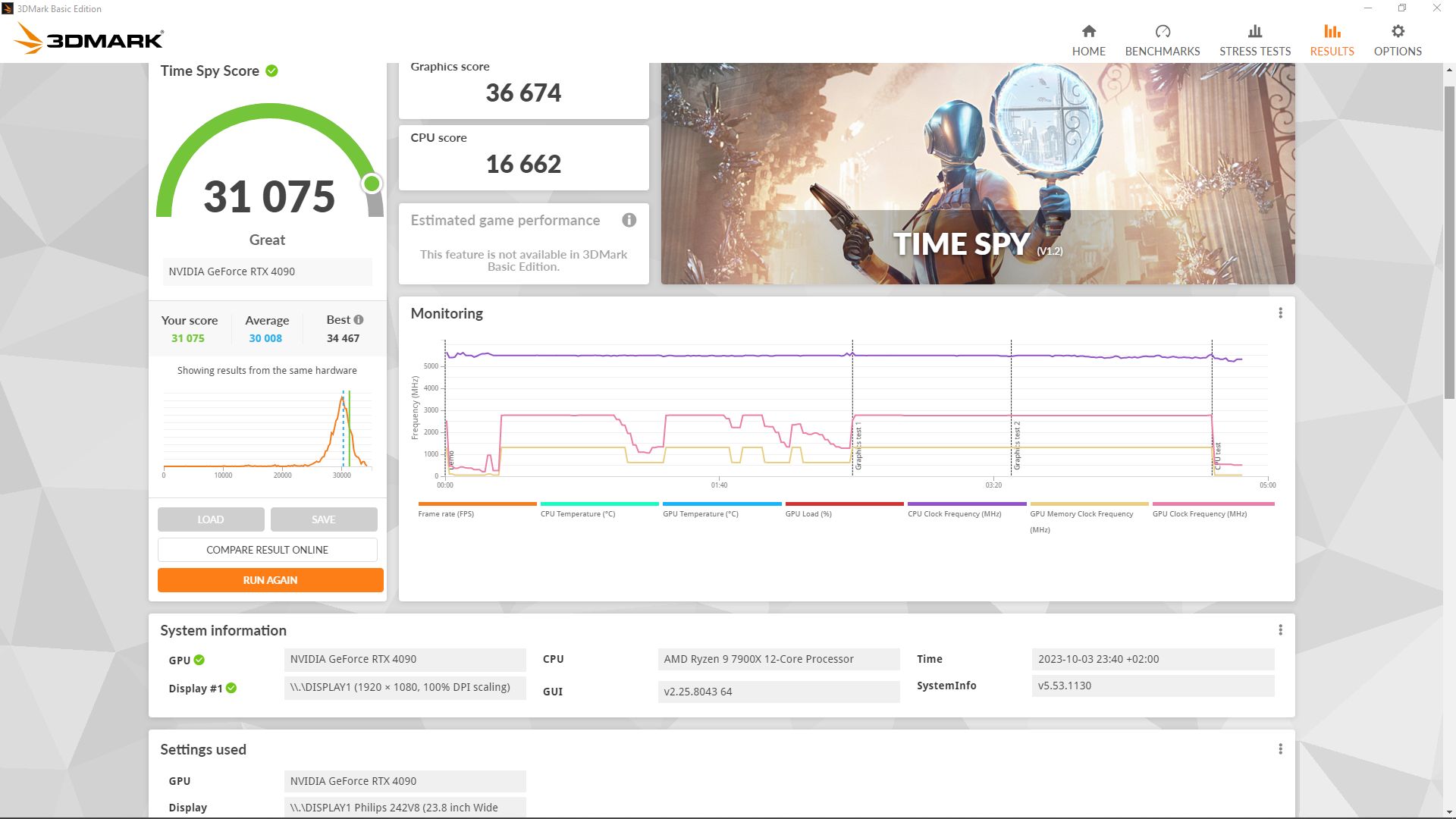

In 3D Mark, in TimeSpy 2016 habe ich 31000 Punkte erreicht.
HVCI / VBS ist deaktiviert. Ich benutze keinen FPS limiter oder V-sync.
Trotzdem bleibt mein Computer sehr leise.
Welche Einstellungen soll ich ändern?

Hättest die X3D Variante der CPU genommen, hättest mehr fps.
Reaktionen: bulldozer1, saalzwasser, Harpenerkkk und 3 andere
Liegt an der CPU.
Reaktionen: bulldozer1, Harpenerkkk, Shinigami1 und 4 andere

Du hast halt die wichtigsten Sachen vergessen, welche Settings du nutzt und die Auslastung in Game auslesen.
Klaro - er ist mit der Karte bei 1080p im CPU Limit und da hat die X3D CPU klar den Vorteil mehr zu liefern.
Vor allem MSFS 2020 zeigt das extrem.
Hab selbst nen 5950X und nen 5800X3D hier - rate welche CPU in jedem Game klar vorn liegt... vor allem in niedrigeren Auflösungen ala 1080p.

Der TimeSpy Score zeigt ja eigentlich schon, dass nichts großartig falsch läuft.
Zu 1) Wie du schon bemerkt hast, wirst du da keinen Unterschied sehen. Hast du HVCI / VBS an? Das kostet im CPU Limit Leistung bei solch hohen FPS.
Zu 2): Nein, dann hast du vermutlich immer noch 51 FPS ;)
Timespy läuft gut-. Kannste anderes Spiel testen (Cyberpunk?)
Reaktionen: Sinatra81

Seine Benchmark Scores sind doch ok.
Du musst Dich mal mit dem Unterschied zwischen CPU und GPU Limit auseinander setzten.
In dem Moment, wo sich Deine Graka langweilt, hat sie nix mit den angezeigten FPS zu tun. Ist wirklich so einfach. Auch in 4K.
