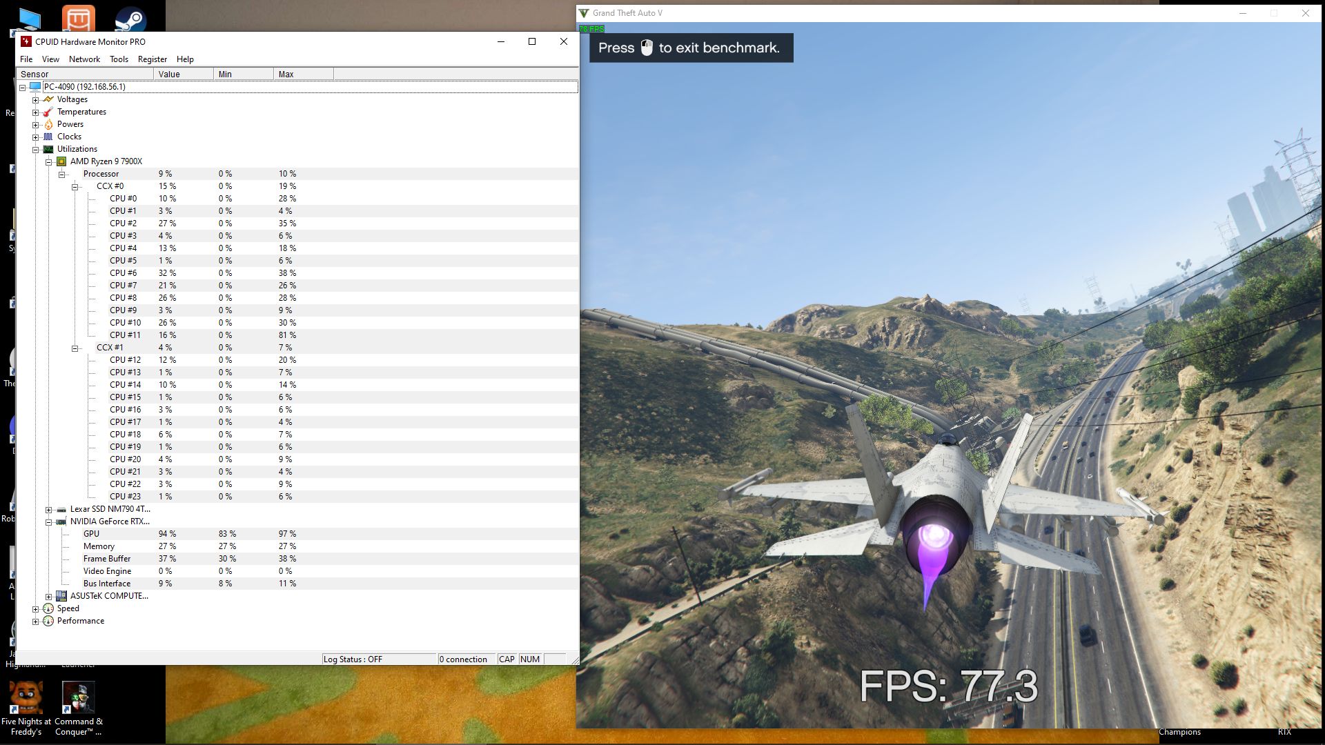

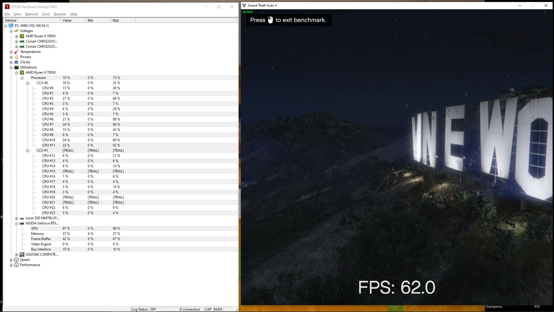

Unglaublich. In 1920x1080 habe ich folgendes (HWMonitorPro und TechpowerUp GPU-Z):
GTAV 45FPS (InGame Benchmark), 100% Auslastung GPU, 25% CPU%.

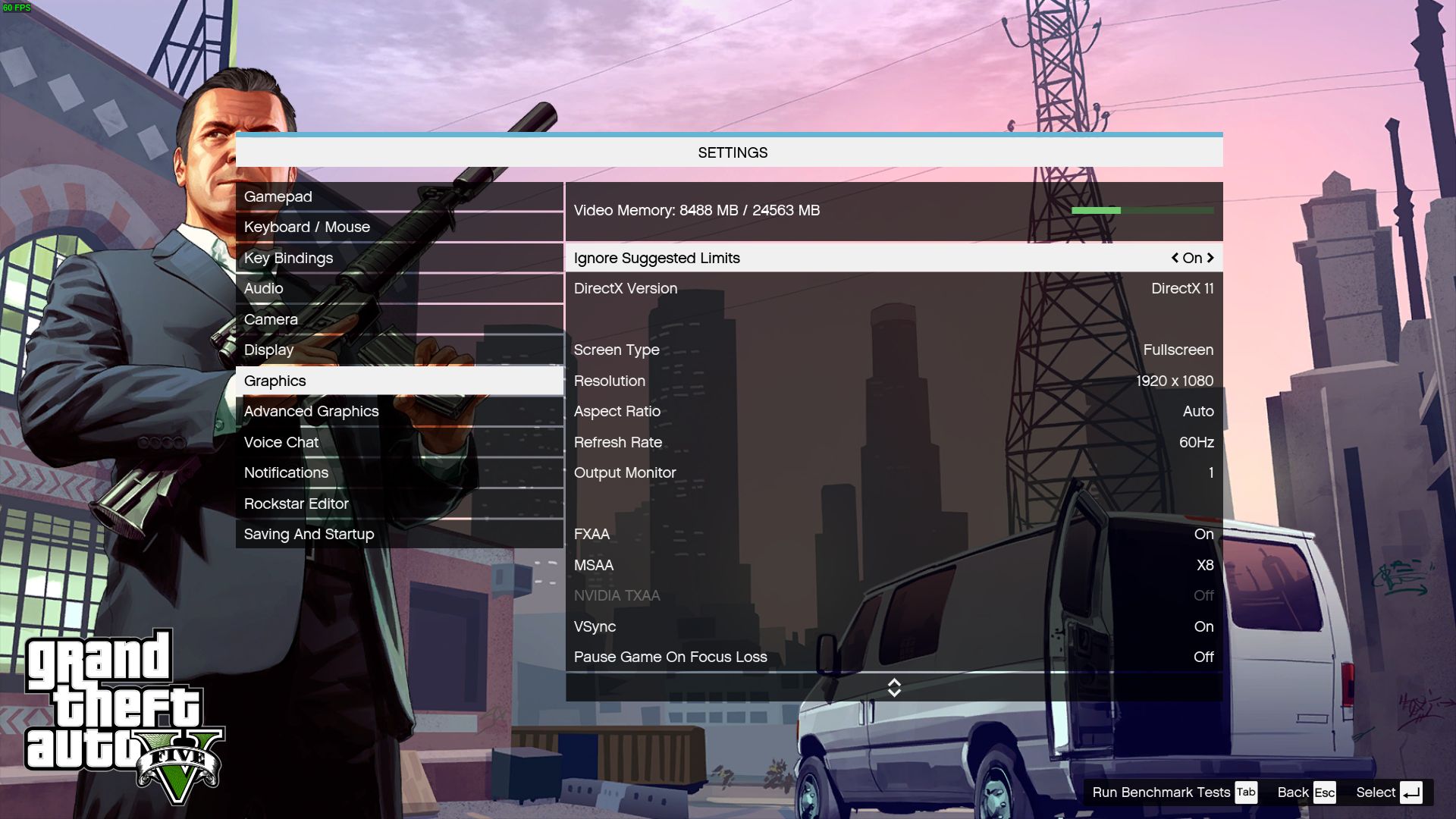

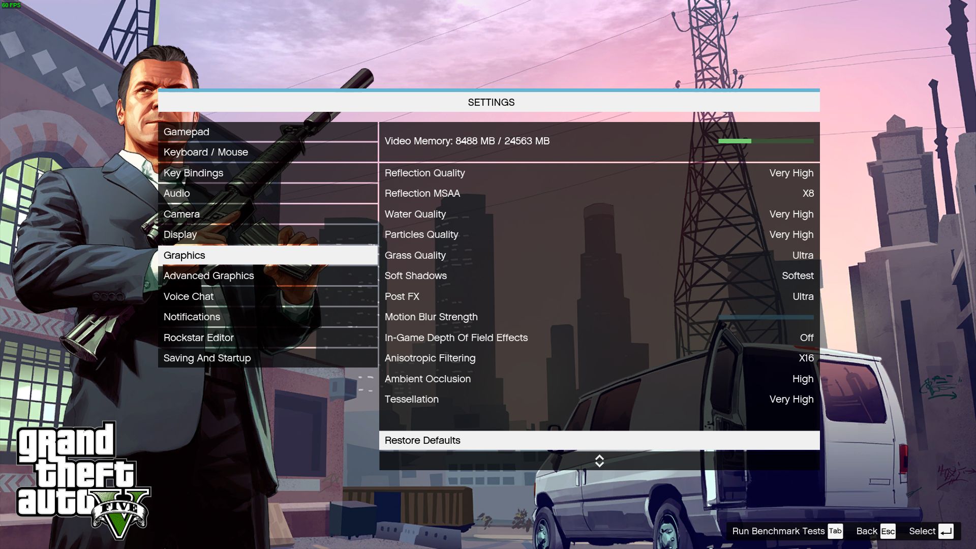

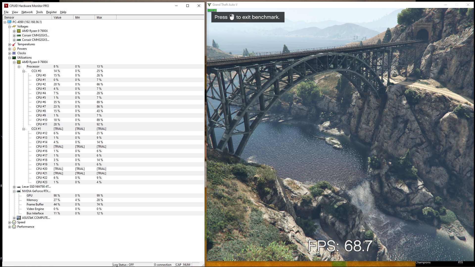

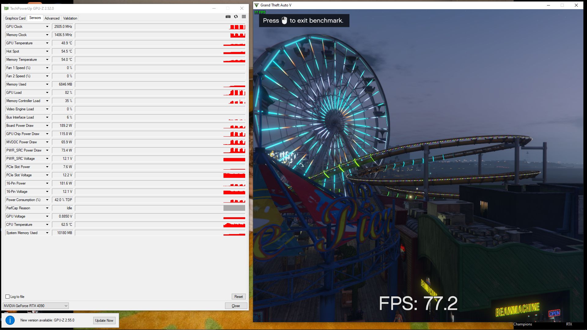

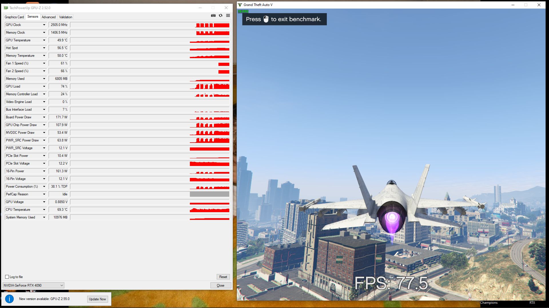

AssassinWarlord schrieb:

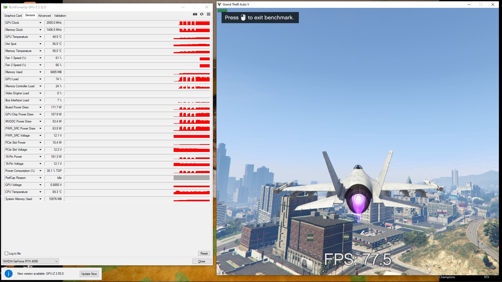

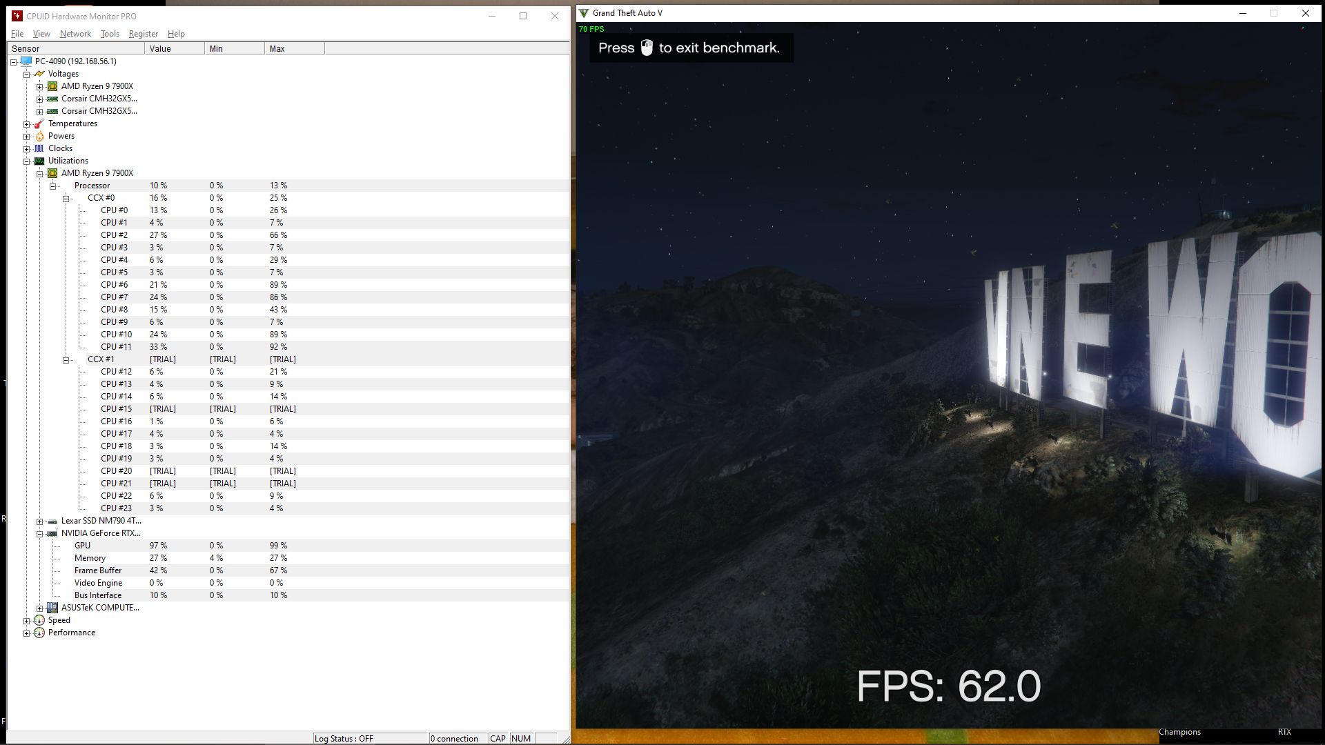

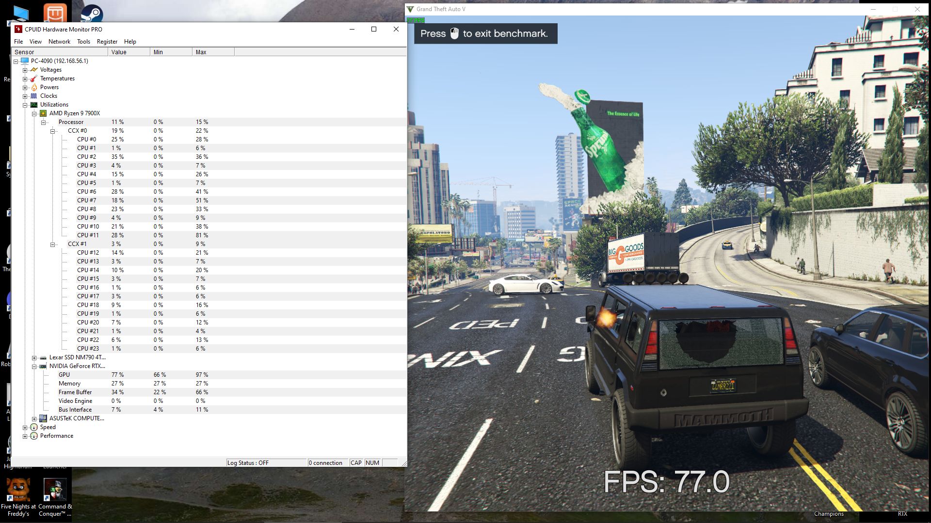

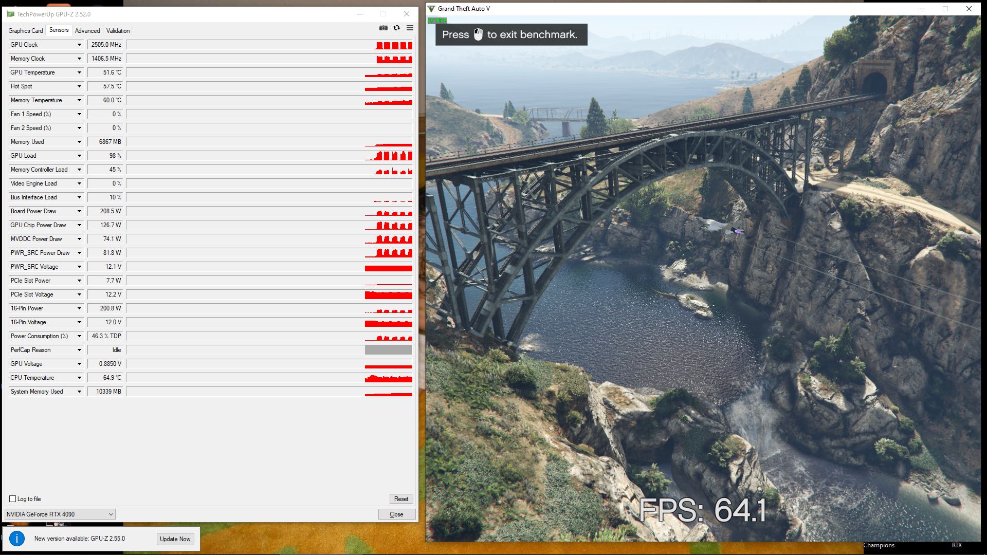

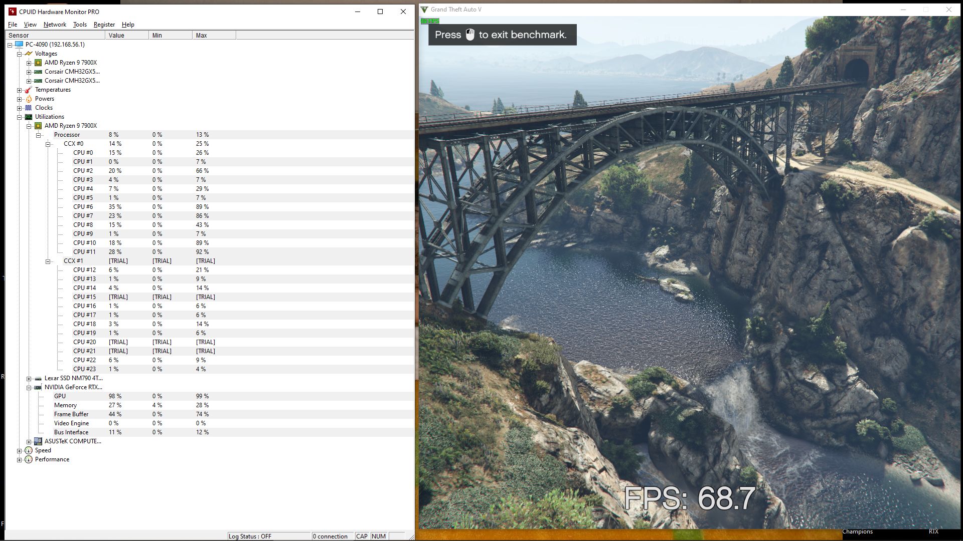

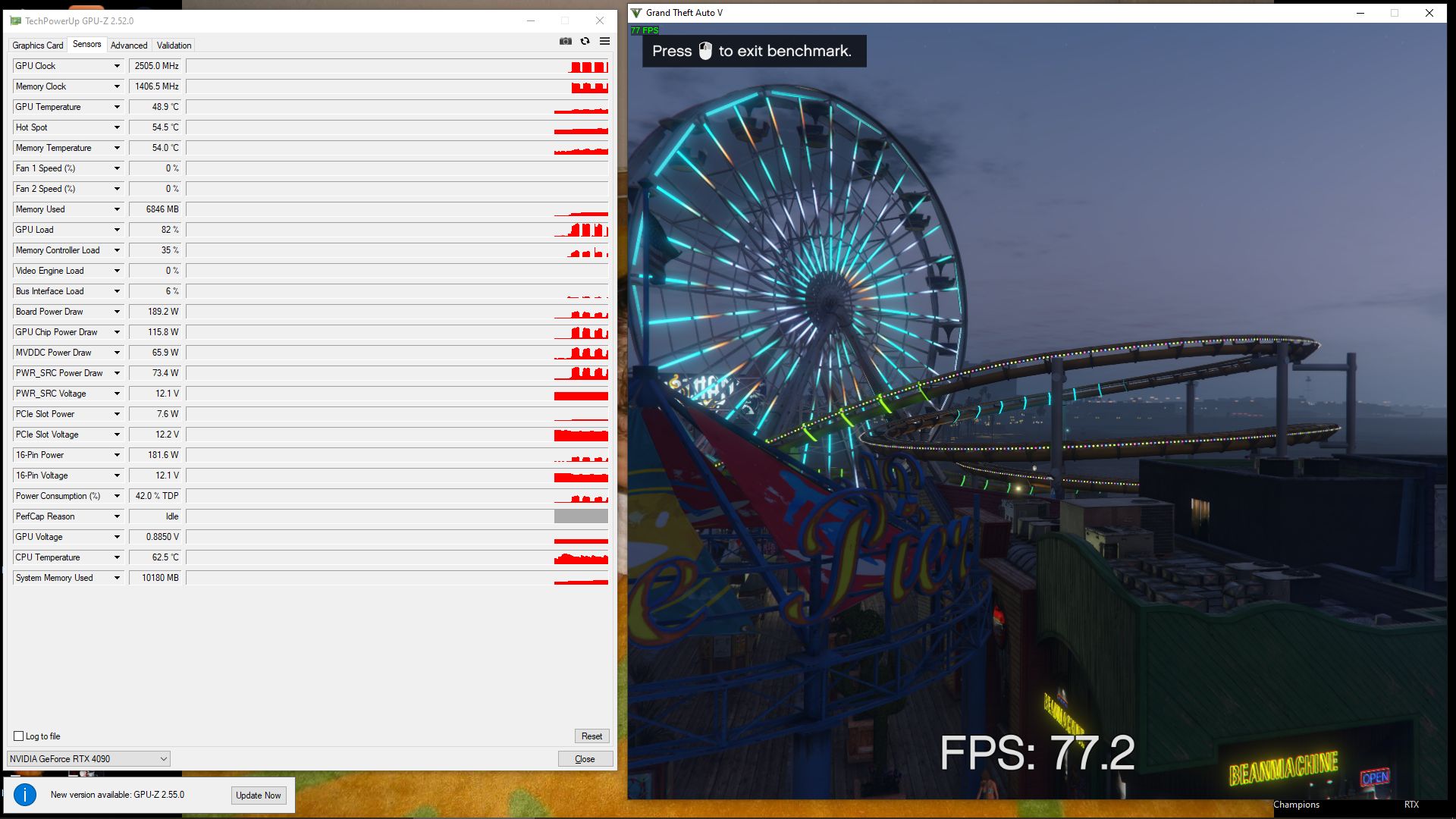

lass mal GPUz nebenbei mitlaufen, ggf. ein Sensor Log machen, oder nen screenshot von den Sensorwerten aus GPUz beim GTA V benchmark.

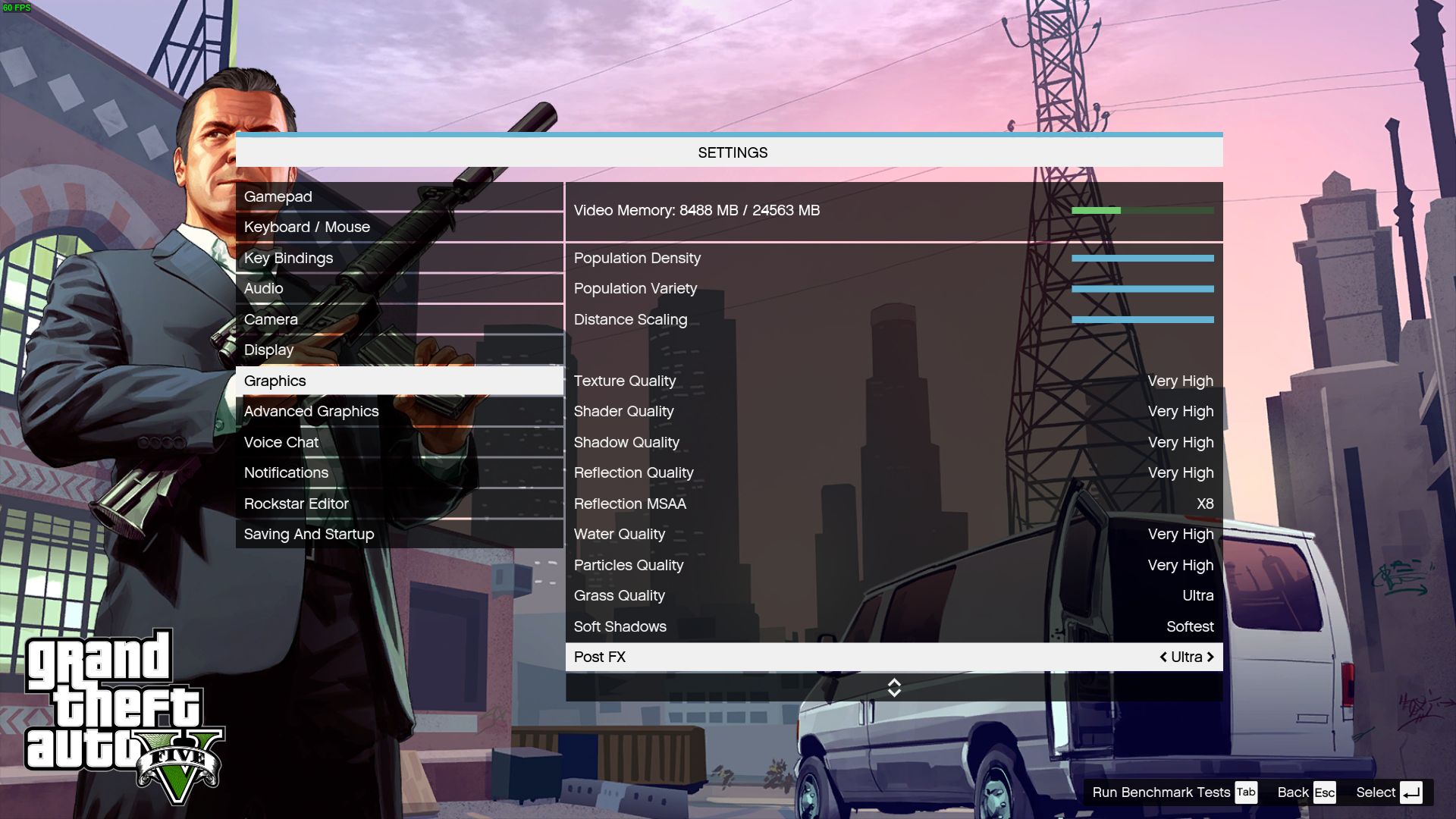

100% Auslastung GPU bei GTA.

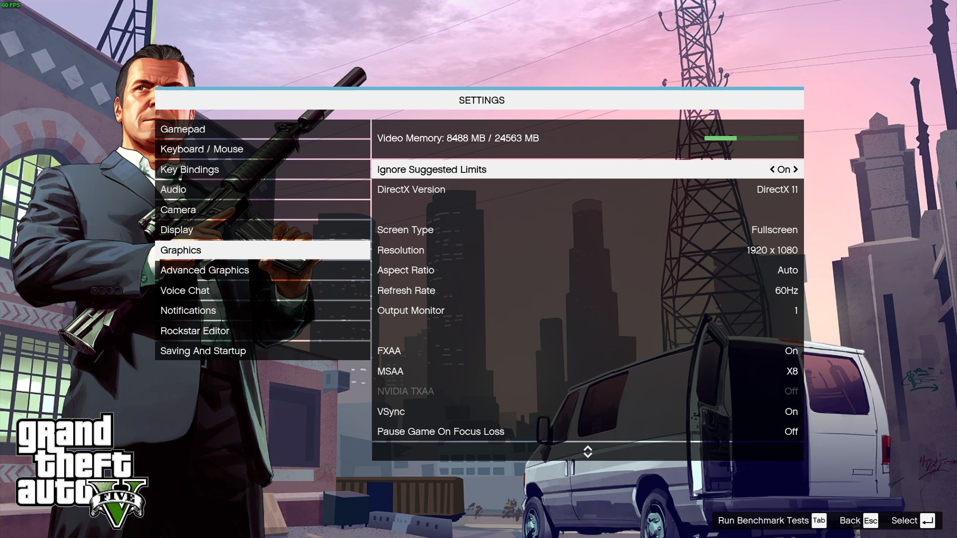

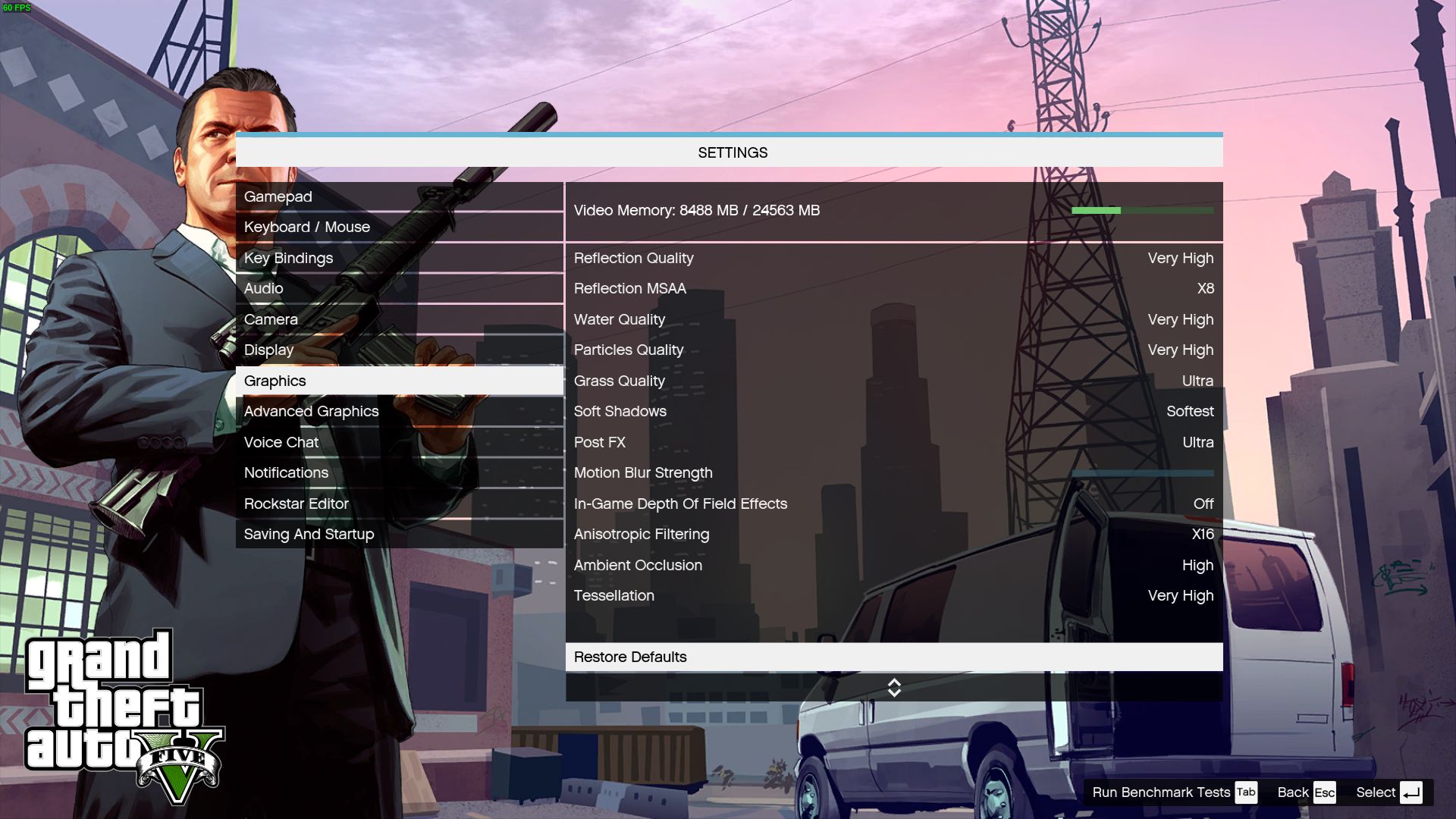

Da hat jemand bestimmt den Res-Scale-Regler voll angeknallt zusammen mit allen Anti-Aliasing-Reglern. Weil mit einer 4090 kann man ja alles maximieren was geht^^
Aber Gehirn abschalten ist auch mit einer 4090 nicht drinne :-)
Reaktionen: Subbi, E1M1:Hangar, Harpenerkkk und 2 andere

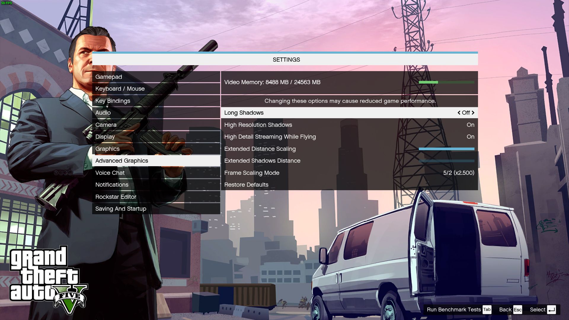

HisN schrieb:
Da hat jemand bestimmt den Res-Scale-Regler voll angeknallt zusammen mit allen Anti-Aliasing-Reglern. Weil mit einer 4090 kann man ja alles maximieren was geht)

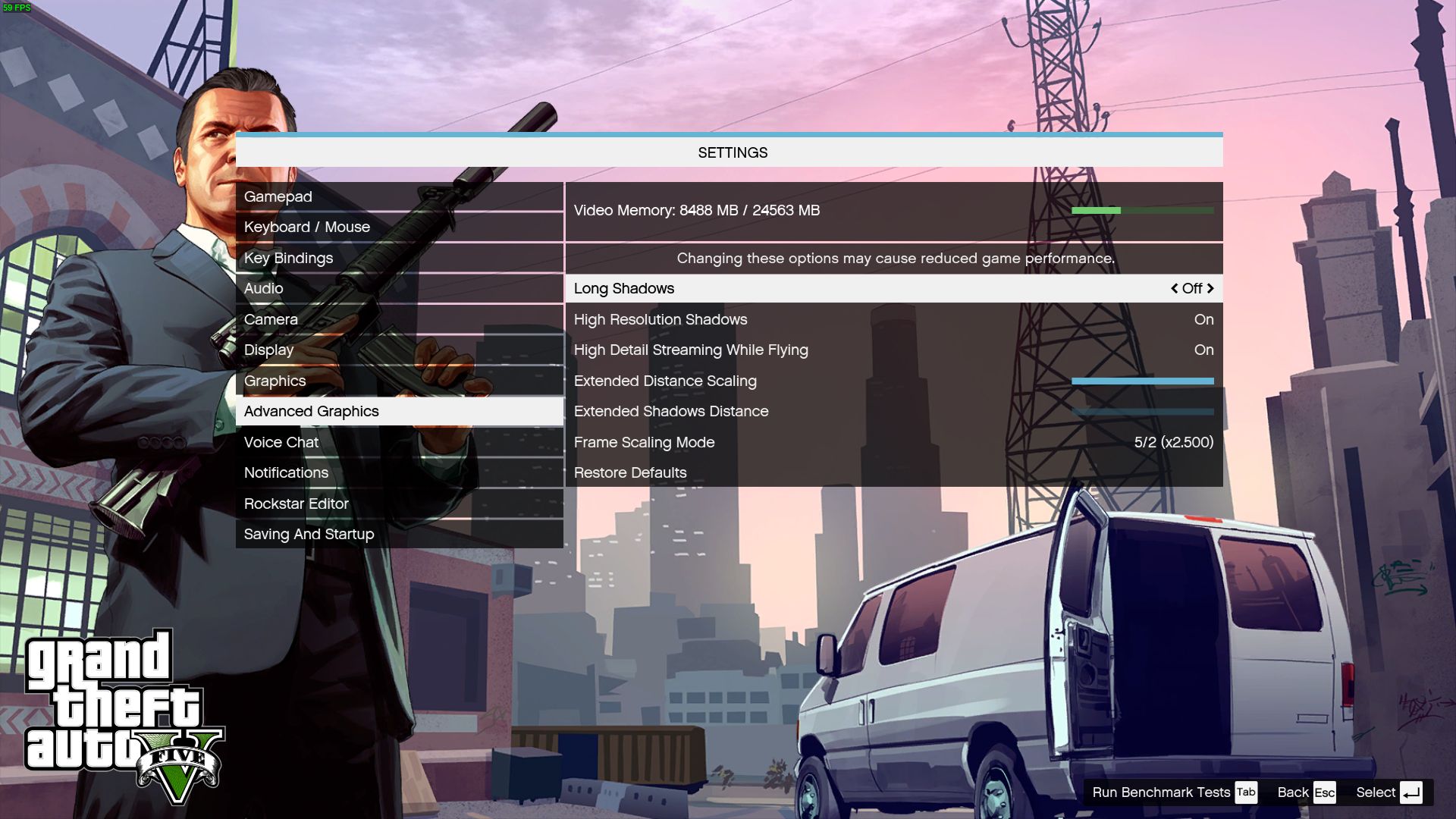

Was soll ich bitte ändern? Vielen Dank
Frame Scaling Mode.
Ist zwar, so wie Du es eingestellt hast, eine Freude für die Augen, weil es das beste Bild generiert.
Aber Dir scheinen ja FPS wichtiger.
Wie gesagt, fang an Dich mit dem ganzen Thema auseinanderzusetzen. Auch eine 4090 schützt Dich nicht davor einfach Blind alle Regler auf maximum zu stellen, ohne sich darüber im klaren zu sein, was die Regler machen.
1: ist Standard. Das bedeutet das Bild wird wirklich in FHD gerechnet.
2.5 ist schon irgendwas oberhalb von UHD.
ABER ACHTUNG.. wenn Du den Regler auf 1 setzt, dann langweilt sich die Graka wieder^^
Aber dann weiste ja wo es herkommt.
Reaktionen: Oudenstekelig, Subbi, Shinigami1 und 2 andere

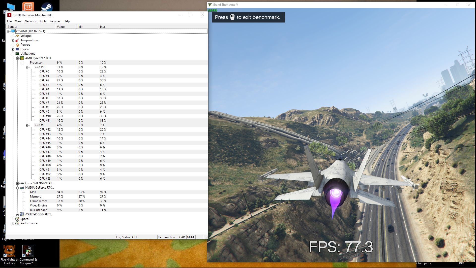

HisN schrieb:
Du musst Dich mal mit dem Unterschied zwischen CPU und GPU Limit auseinander setzten.
In dem Moment, wo sich Deine Graka langweilt, hat sie nix mit den angezeigten FPS zu tun. Ist wirklich so einfach. Auch in 4K.

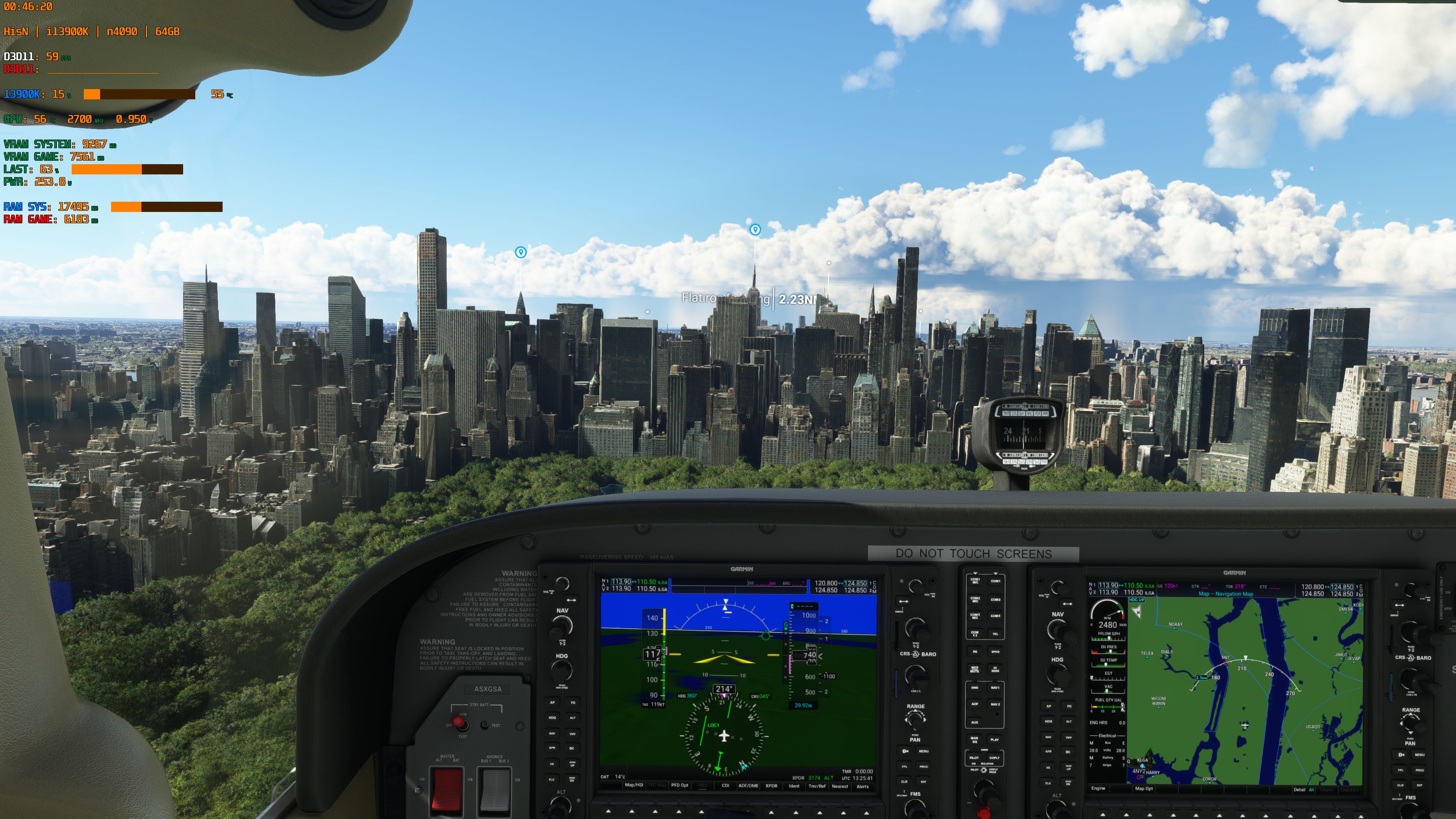

Mich lässt hier eine Sache nicht los. Obwohl er das System teilweise mit Volllast arbeiten lässt, auch wenn es irrtümlich durch Scaling passierte, sagt er sein PC ist leise. Seine Benchmarks zeigen auch das die Temperaturen sehr moderat sind, für ausschließlich Luftkühlung.
Hast du vielleicht den Switch an der Grafikkarte vielleicht auf Silent Mode gestellt?
Ansonsten fällt mir nicht mehr viel ein, V BIOS Update könnte man unter den Umständen noch machen. Ein memtest kann auch nicht schaden. CPU Stresstesten um throttling zu prüfen. Was auch gerne Probleme macht, der Spielemodus bei Windows 11. Falls der aus ist, anschalten.
Viel Erfolg :)
Die 4090er haben überdimensionierte Kühlkörper. Ich höre von der Graka auch nichts. Die sind auf 600W ausgelegt, erreichen aber meist nicht mal 400W (außer bei RT).
