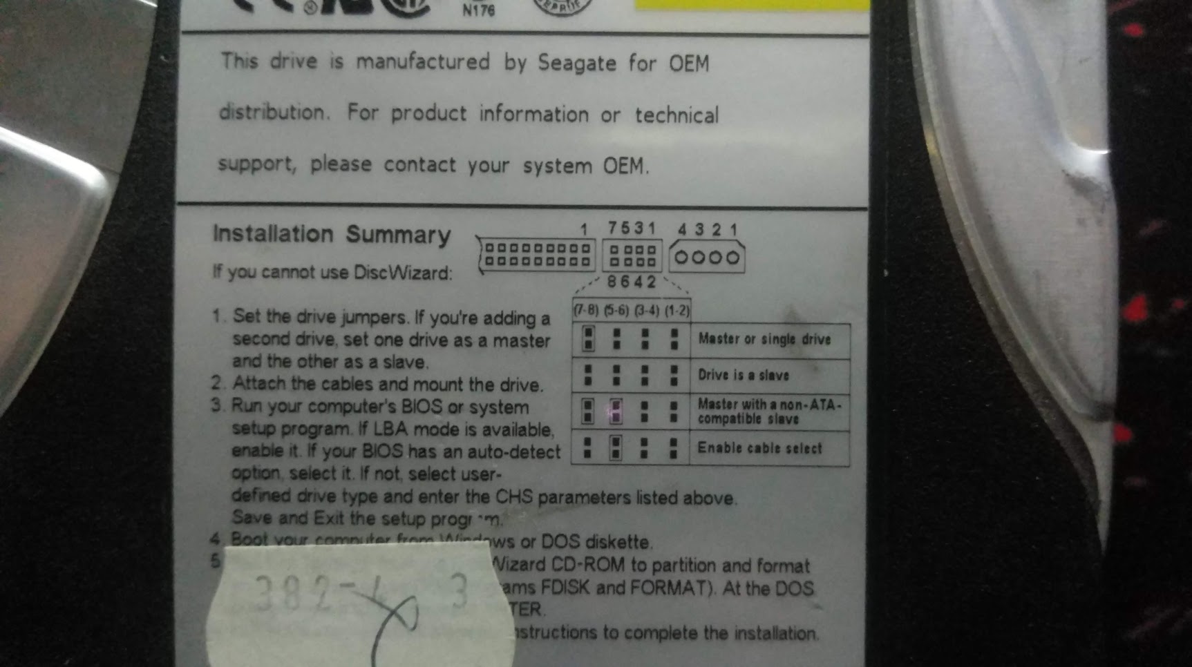

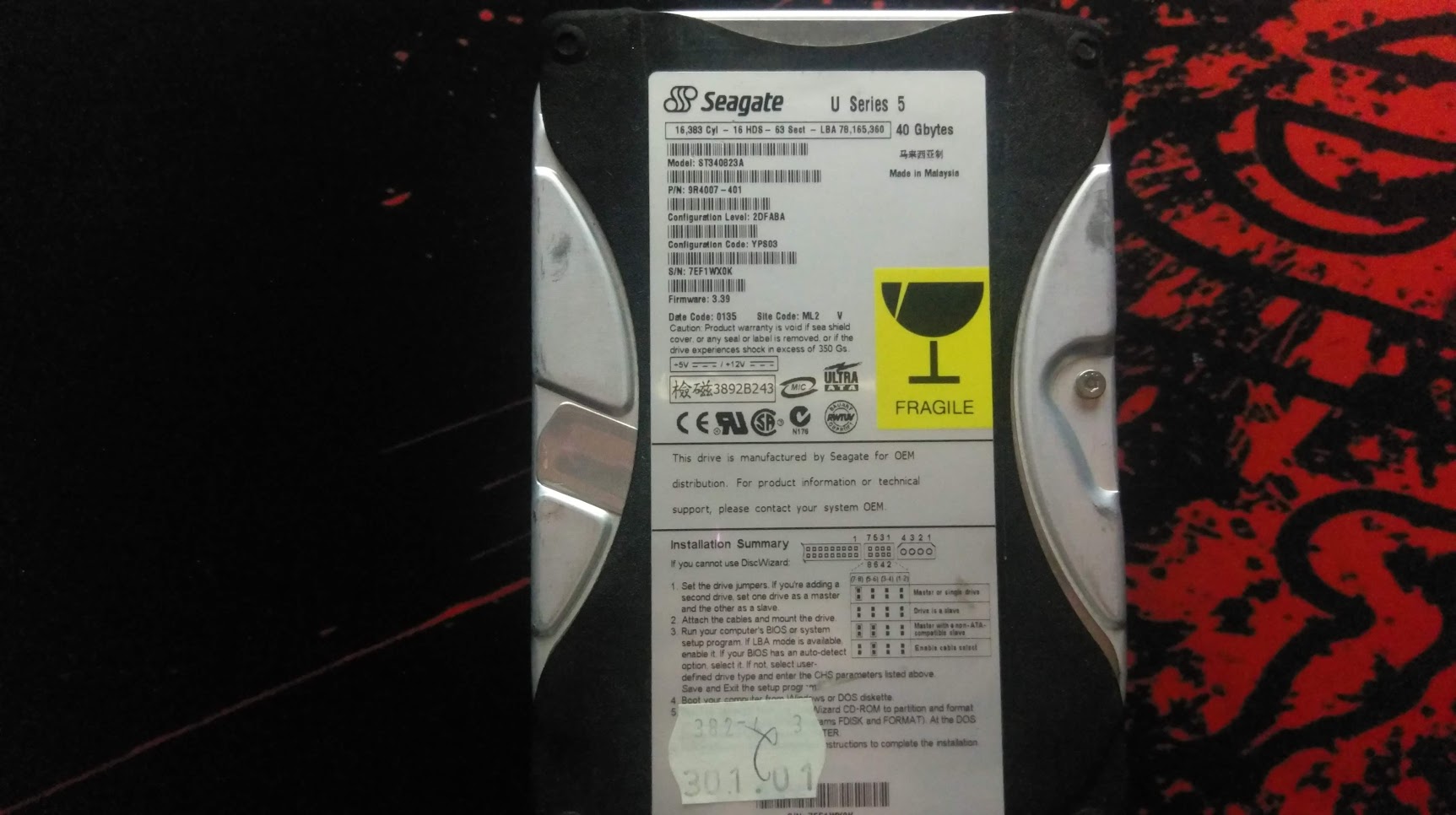

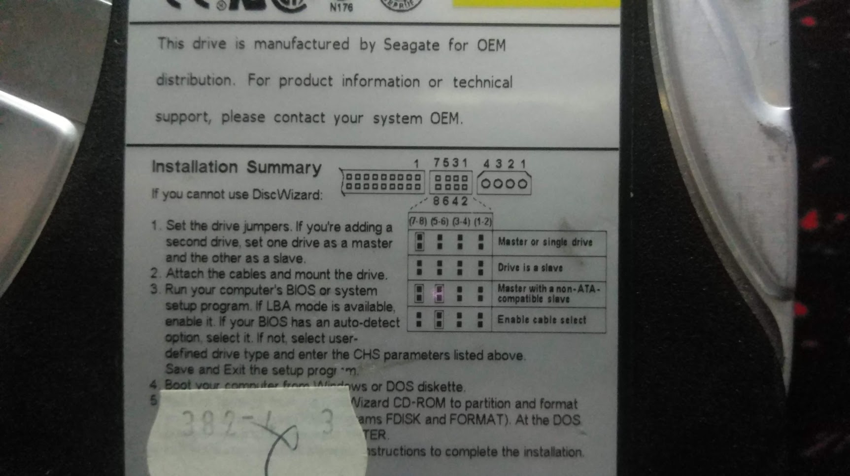

ich habe da keine jumper gesteckt, da es ja laut abbildung doch eigentlich richtig sein müsste.
ich wollte die am 2. IDE port anhängen, also zusammen mit dem CDlaufwerk.
beim booten wird sie ja auch erkennt, allerings wie gesagt im windows nicht.

Dann muss aber am CD Laufwerk einer gesetzt sein, bei den alten Kabeln war ja immer Master und Slave Jumperung nötig, versuche es mal wenn Du das CD Laufwerk abklemmst und die Platte ans Kabelende steckst, evtl mal mit Jumper für Master, Versuch macht Klug.
