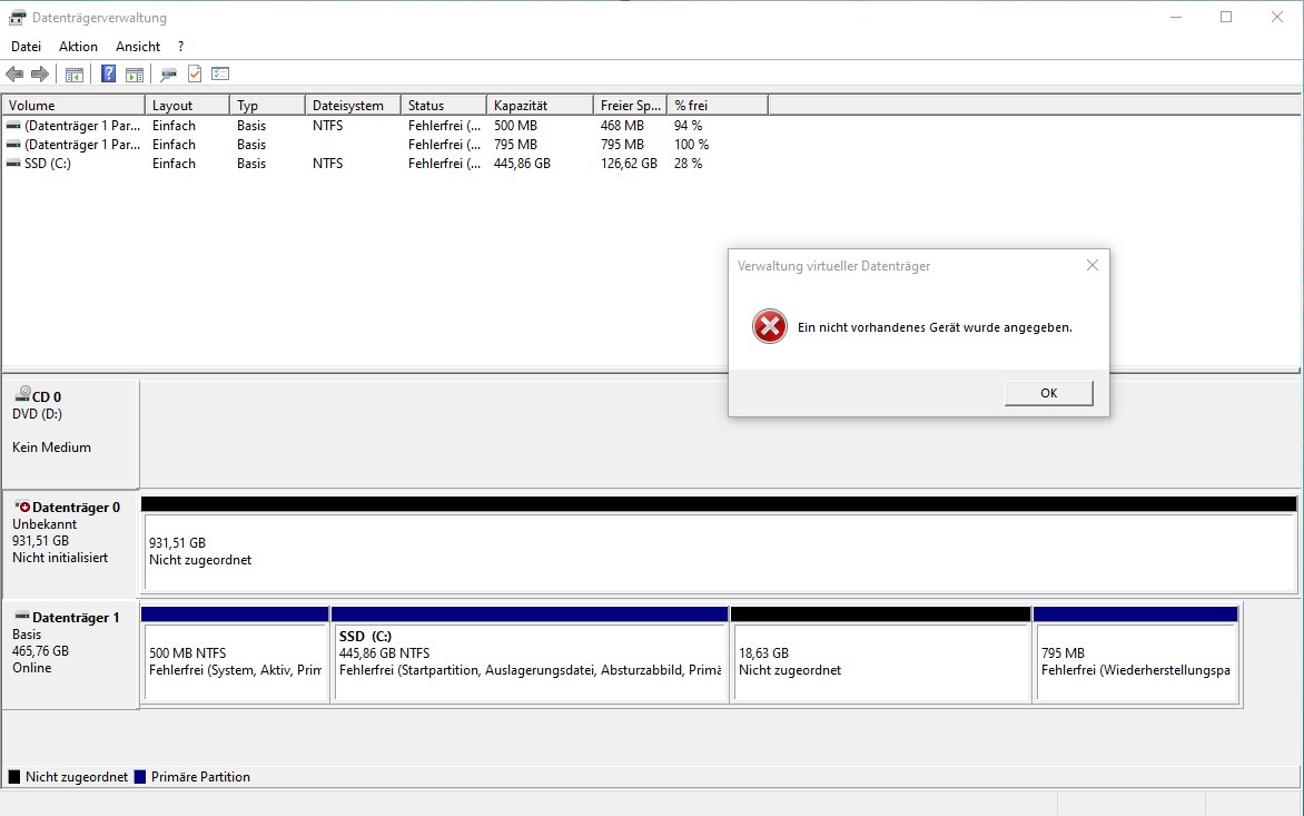

Ich habe seit einiger Zeit das Problem, dass meine Seagate Festplatte nicht mehr richtig erkannt wird. Das äußert sich darin, dass in der Datenträgerverwaltung die Festplatte als unbekannt und nicht initialisiert angezeigt wird (s. Anhang). Wenn ich Sie dann versuche zu initialisieren, kommt wie im Screenshot die Meldung "ein nicht vorhandenes Gerät wurde angegeben".

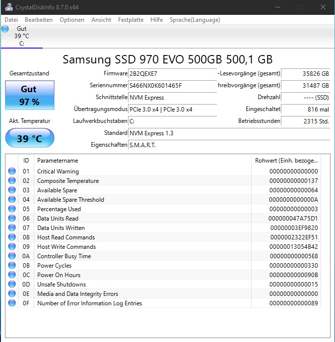

Schau sie dir mal mit crystal disk info an.
Poste Gerne einen screenshot der Werte hier :)
Aber die klingt als würde sie in den Letzten zügen liegen. Ab zum recycling :)
Schauen wir doch mal wie die Smart-Werte der Festplatte ausschauen.
"CrystalDiskInfo"
Fenster von CDI soweit aufziehen, dass man alle Werte auch sehen kann, bis der Scrollbalken weg ist rechts.

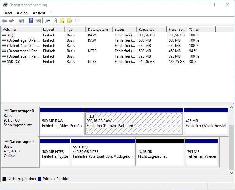

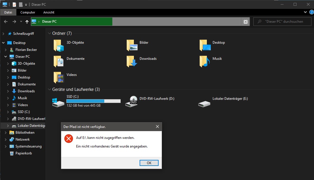

Hab jetzt gerade das SATA-Kabel umgesteckt, jetzt wird die Platte in der Datenträgerverwaltung und im Explorer angezeigt. Jedoch sind die Partitionen RAW und wenn ich etwas mit ihr machen will, ist sie auf einmal wieder ein nicht vorhandenes Gerät. Bestätigt das die Vermutungen, dass sie hin ist?
Wenn sie dann mal wieder erkannt wird, poste doch bitte mal den Screenshot von CrystalDiskInfo für die Platte. Ziehe aber bitte das Fenster soweit auf, dass alle Attribute und auch die Rohwerte vollständig sichtbar sind, also keine Scrollbalken mehr erscheinen.
