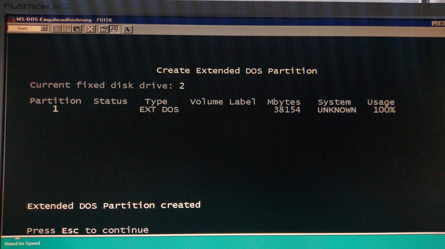

habe mit fdisk mal probiert eine partition zu erstellen, habe da glaube ich aber einen fehler gemacht?!
ich kenne mich mit fdisk leider gar nicht aus :confused_alt:
Ist doch haarklein in der Anleitung, die ich verlinkt habe, erklärt. Du hast eine Partition eingerichtet. Jetzt muss sie noch formatiert werden.

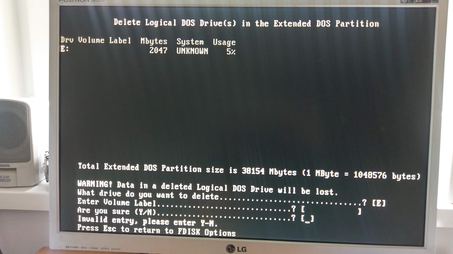

der witz der ganzen sache ist aber, ich darf nichts... aber auch gar nichts mit Y bestätigen.
wobei natürlich Y auch Z sein kann, dass ist klar.
also hänge ich bei diesem menüpunkt erstmal fest :rolleyes:

das geht nicht, sagte ich doch gerade!
er nimmt den befehl nicht an.

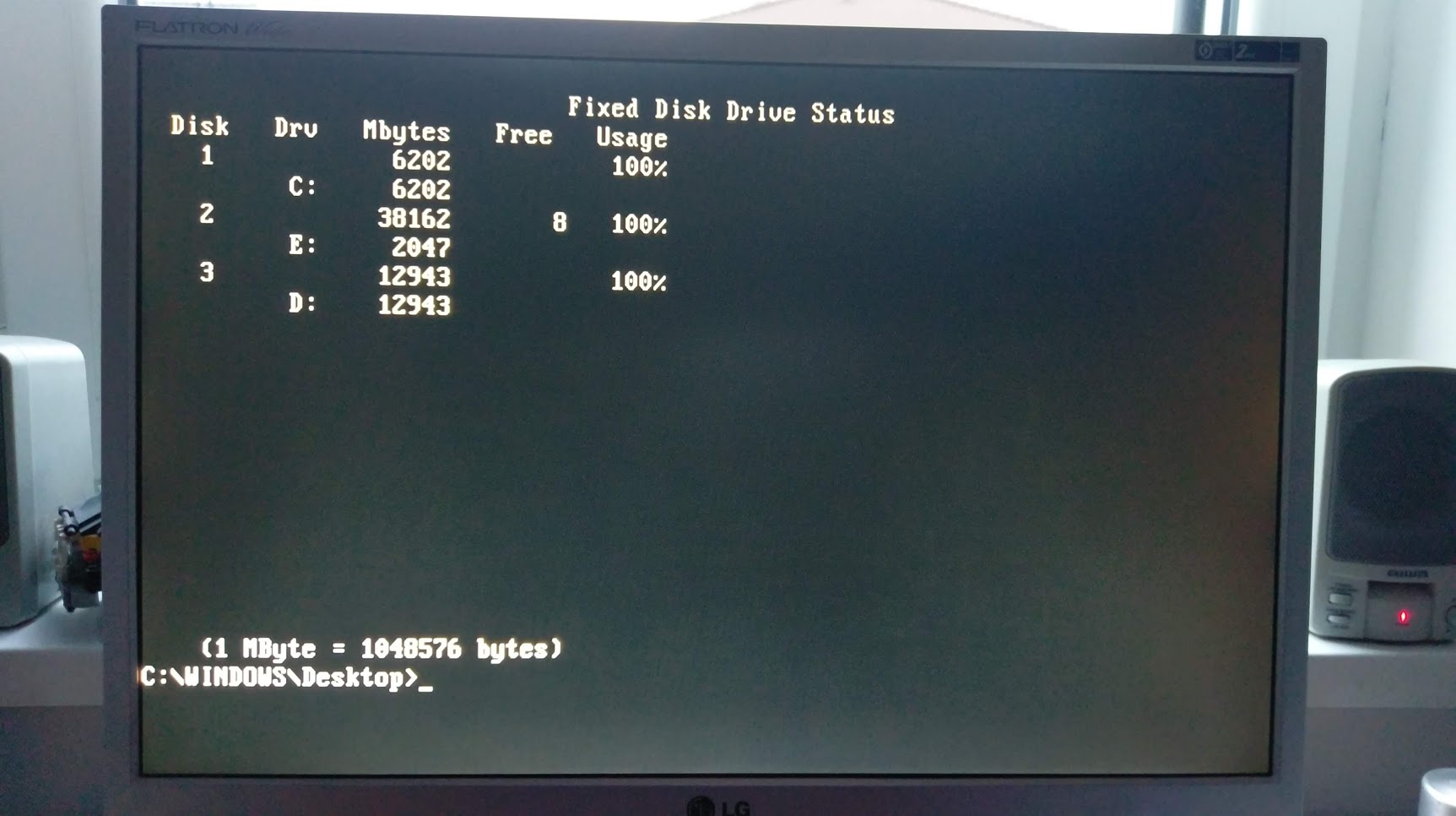

Was zeigt er bei folgenden Befehlen ?
FDISK /MBR
FDISK /STATUS
ok, wenn das nix bringt empfehle ich Dir "XFDisk" bei heise.de zu laden, das kannst einfach auf den Boot-Datenträger mit drauf schreiben.
bei FDISK /MBR passiert gar nichts
und bei FDISK /STATUS wird das, wie im screenshot angezeigt.

offenbar darf ich aber dort nur 2GB einstellen, der hat jetzt die HDD angezeigt aber wie gesagt nur mit 2GB
muss ich die iso von Partition Logic auf CD brennen und dann damit booten?
XFDisk wäre einfacher, aber wenn du eben ein CD-Rohling verschwenden willst ? Ok, hast ja die Möglichkeit und kannst ja ein CD-RW Rohling nutzen.

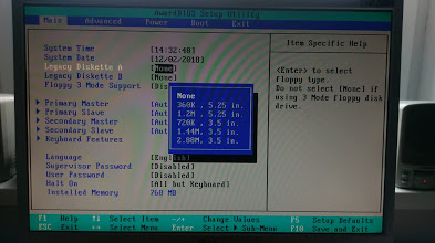

habe grade mal XFDisk auf nen stick gepackt und musste erstmal ein diskettenlaufwerk einbauen.
seltsam das ich dafür löcher bohren musste, da die vorgefertigten löcher nicht gepasst haben, warum auch immer :rolleyes: jetzt habe ich aber ein anderes problem, er erkennt das diskettenlaufwerk nicht. richtig eingestellt sollte aber alles sein :confused_alt:
Floppy 3 Mode = deaktivieren !
Wenn Du nur ne 880/720 Kilobyte Diskette verwendest...da bin ich nicht ganz sicher ob Du das im BIOS eintragen kannst !?
Am Datenkabel wirds nicht liegen, denn passt das nicht startet auch das gesamte System nicht.

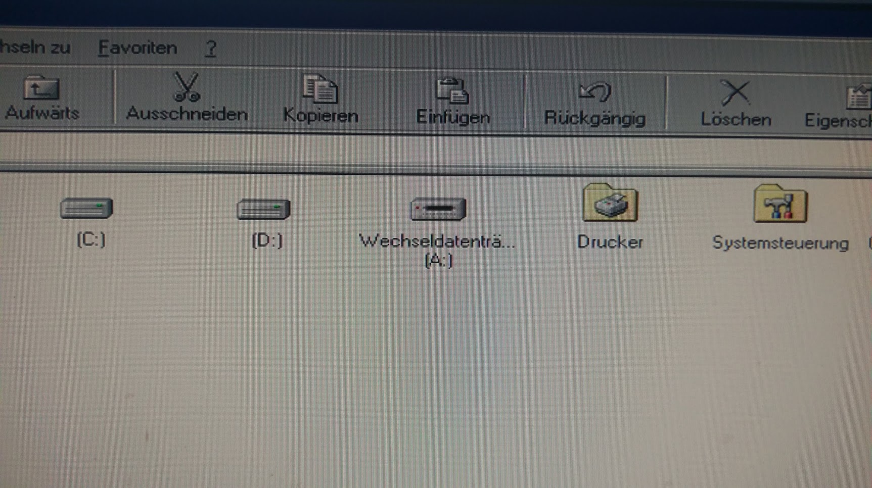

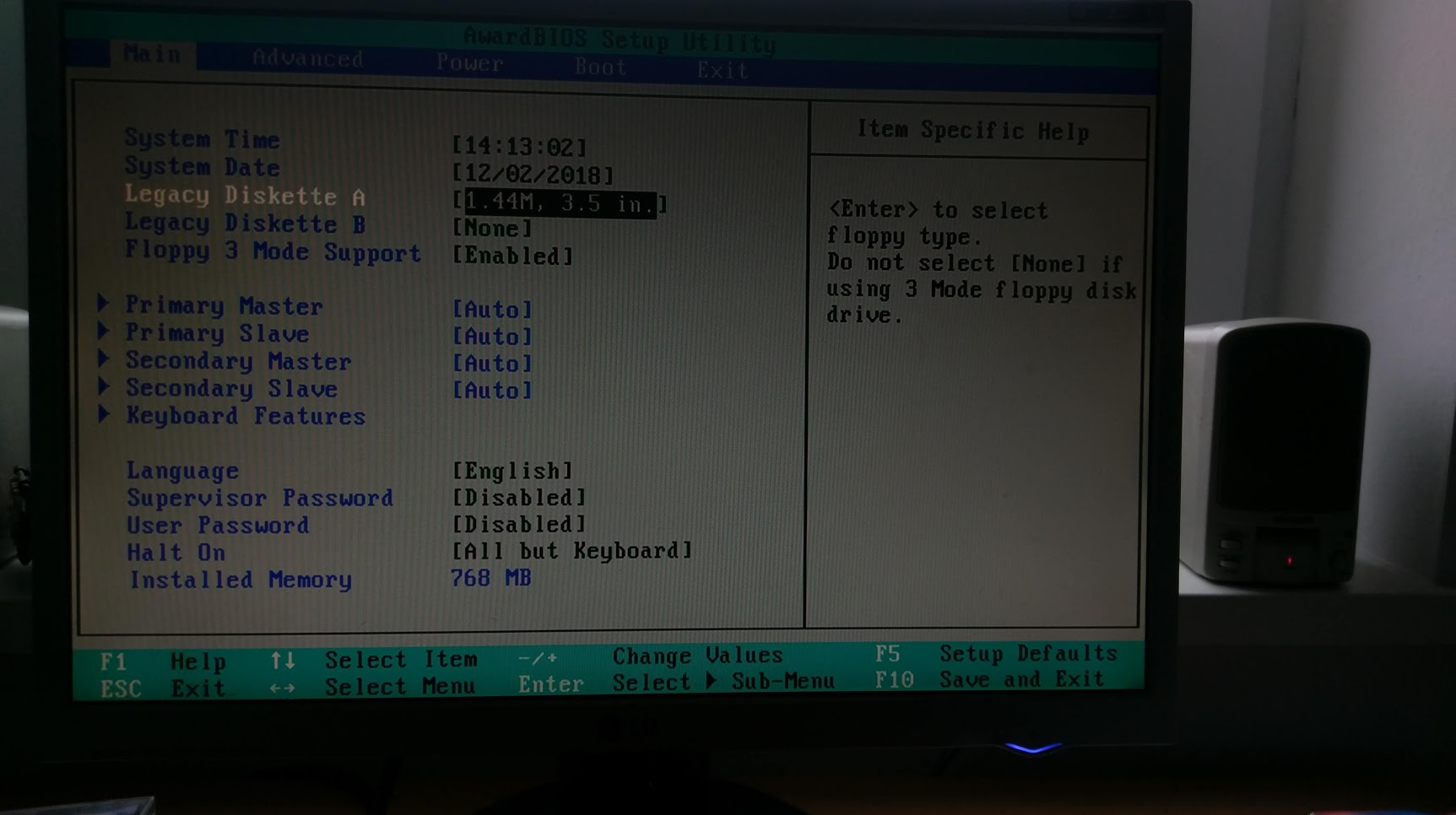

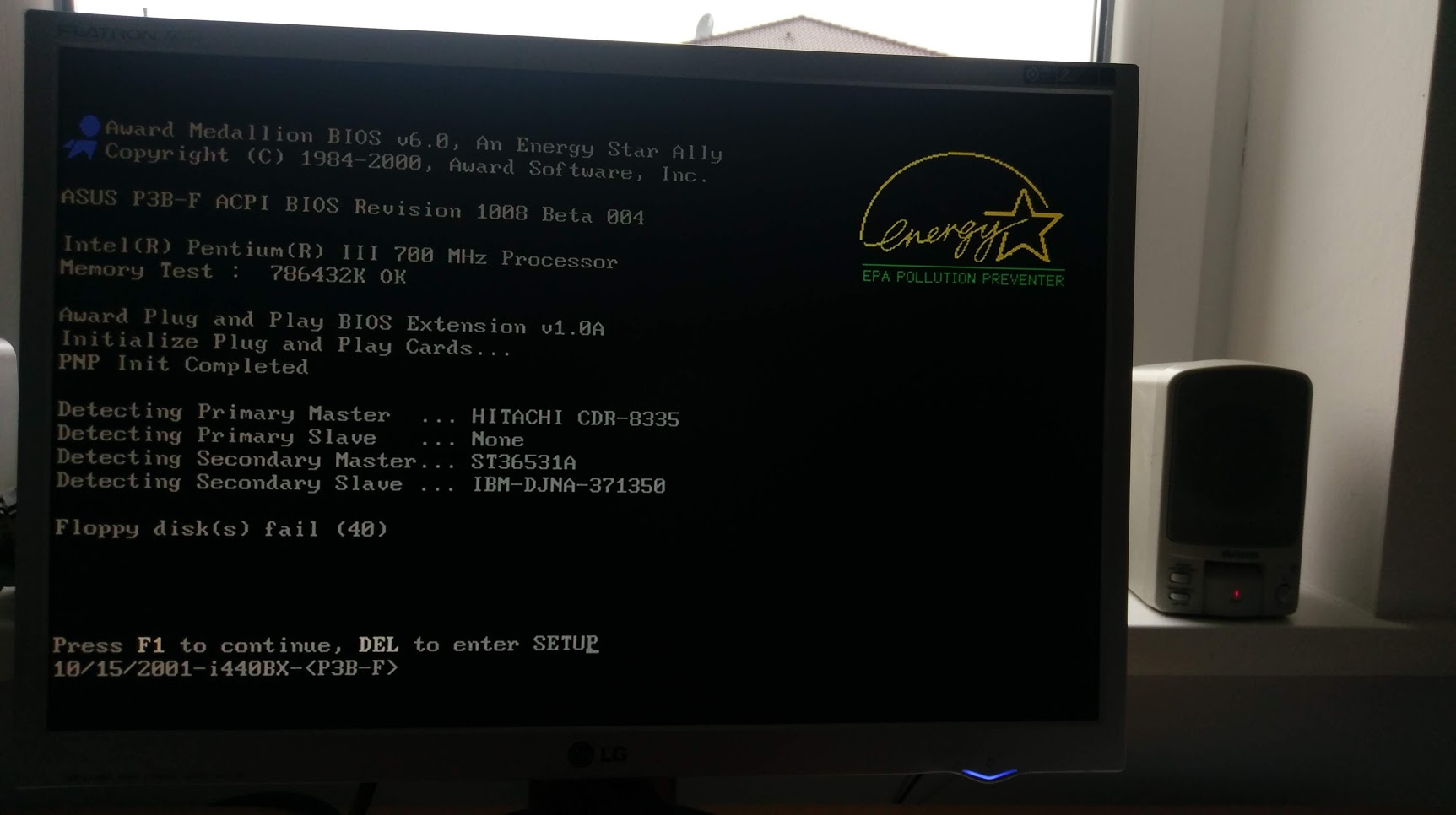

ich habe noch mal 3 screens angehängt vllt. hilft das ja etwas.
wenn du noch paar infos zum system brauchst, frag ruhig.
also am datenkabel liegt es nicht das sist nagelneu aus ner eingeschweißten tüte.
ich habe die WIN98SE version, damit geht das offensichtlich.
komisch ist auch das mir ein wechseldatenträger angezeigt wird (war aber auch schon bevor das floppy verbaut wurde)

Kannst nochmal 720KB/3,5 Zoll probieren, wenn nicht will mußt mal schauen ob die Datenkabel richtig herum drin sind. Anscheinend doch ein Datenkabelfehler, das muß richtig herum drin sein, falsch geht das immer.
ich kann das doch gar nicht falschherum anstecken. da ist doch eine kerbe drin.
ok das mit den 720KB/3,5 hat funktioniert. zumindest was das booten angeht.
allerdings kann ich auf das gerät nicht zugreifen und die diskette formatieren geht dann auch nicht.
