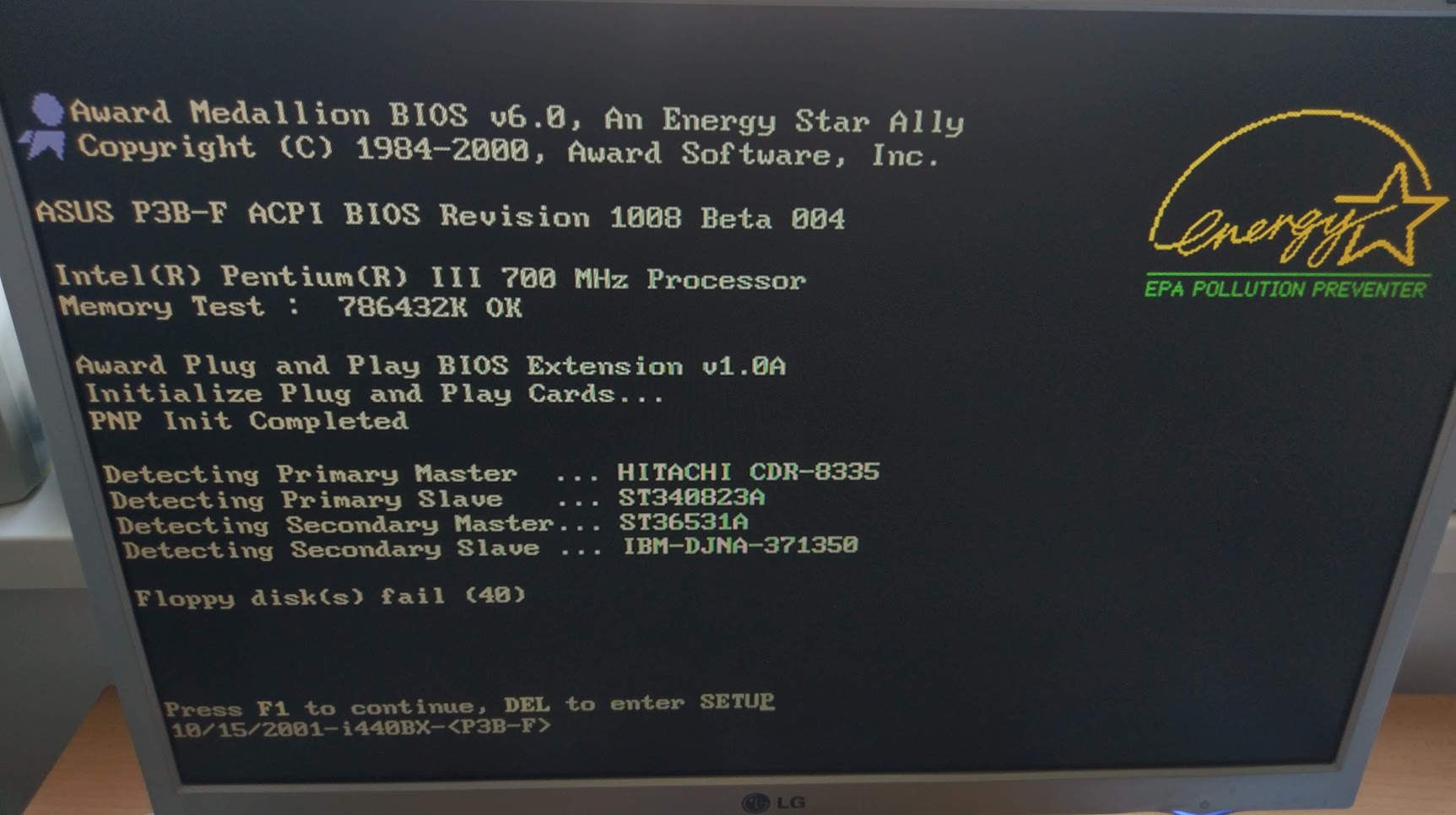

das mit master und slave weiß ich ja, habe jetzt mal testweise auf NONE gestellt und es ist immer noch da.
es wird mir ja nicht als richtiges floppy angezeigt, sondern nur als wechseldatenträger. da war aber nie eines verbaut.

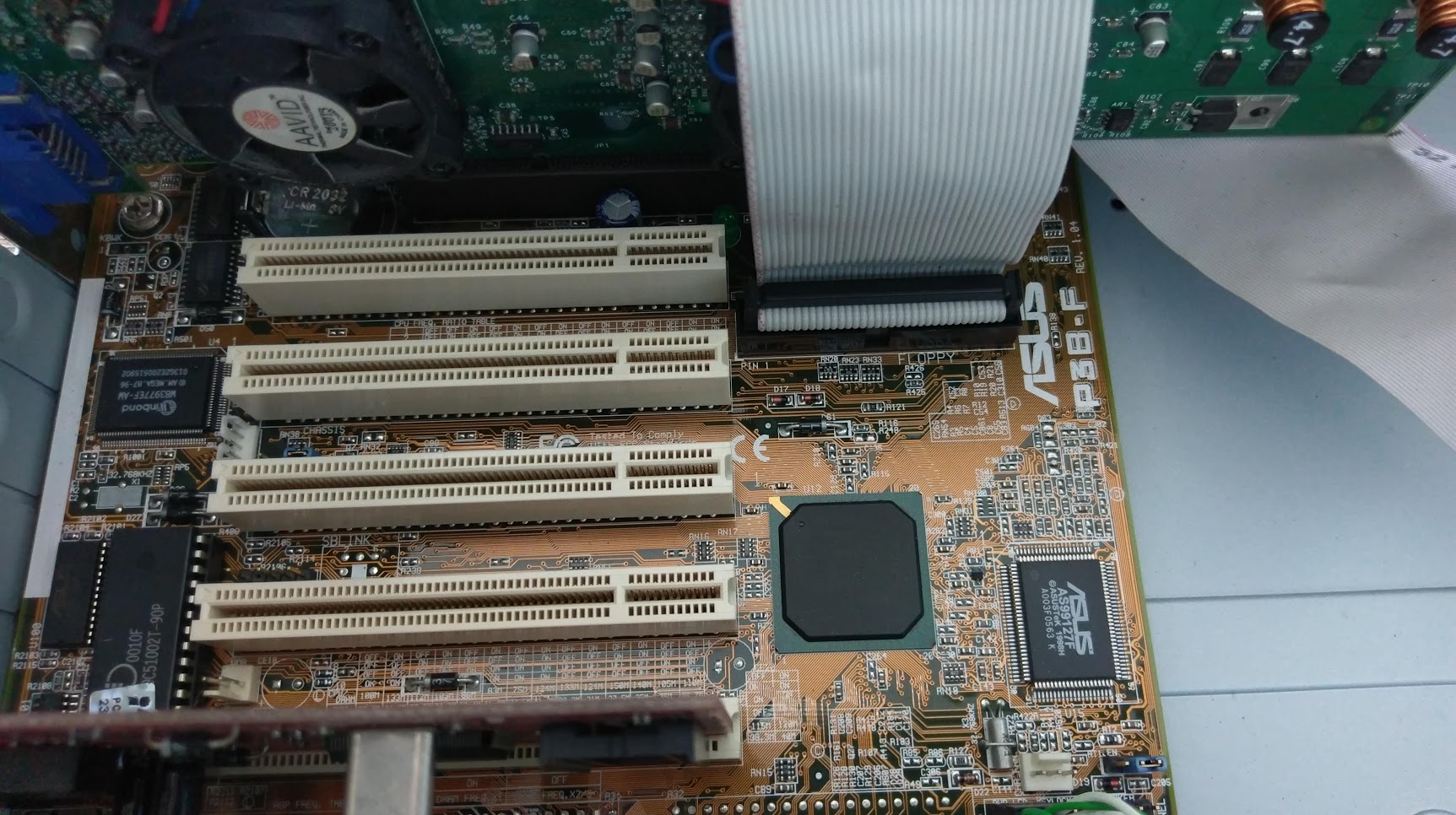

mainboard ist ein Asus P3B-F

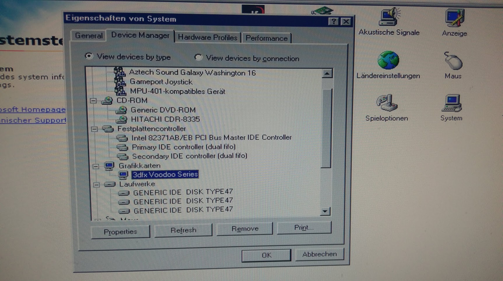

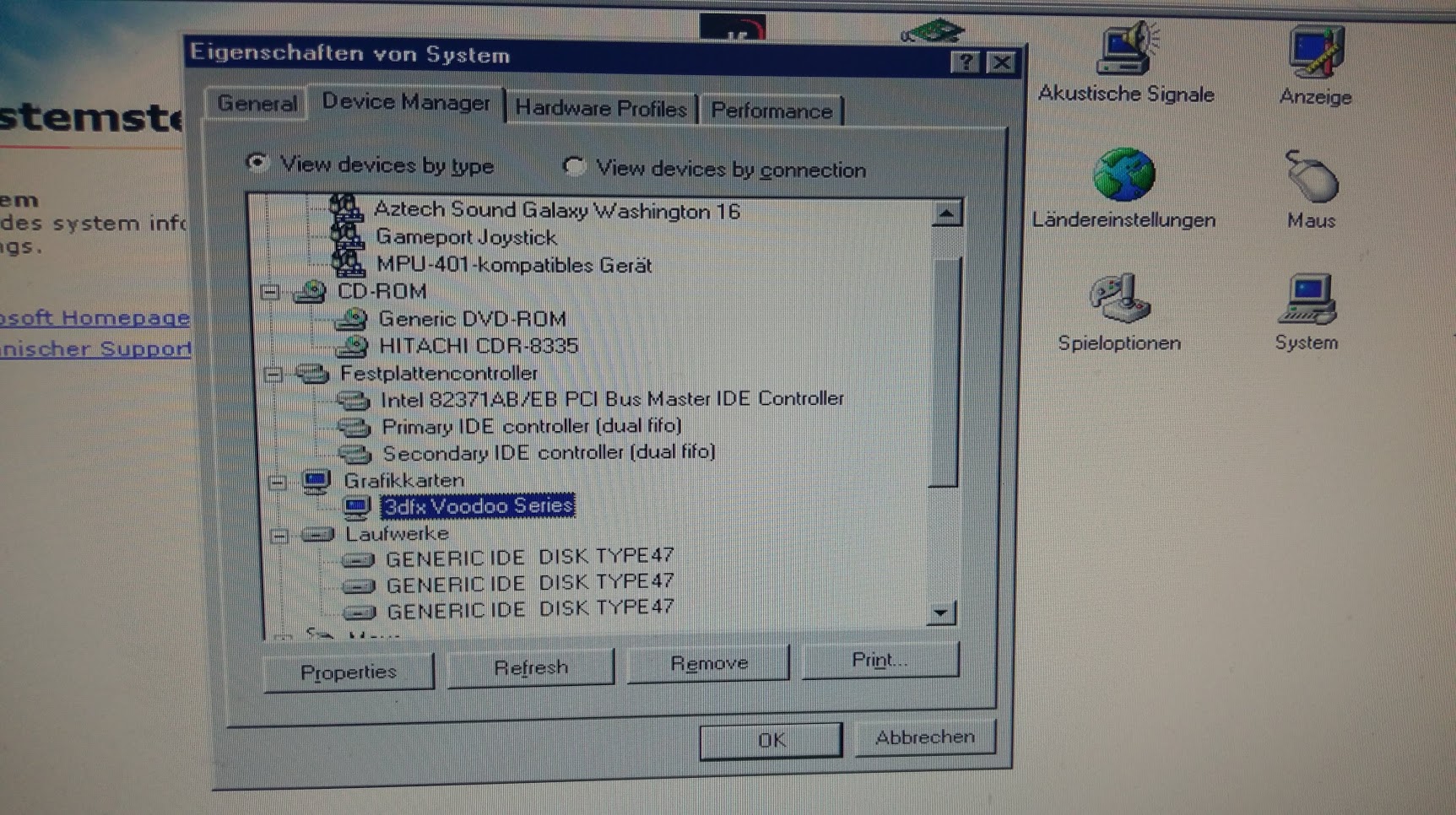

im gerätemanger finde ich auch nichts auffälliges:
bzw. mit partition magic 8.0, hat nur 1 min gedauert

Floppy habe ich immer 1,44M 3.5" eingestellt

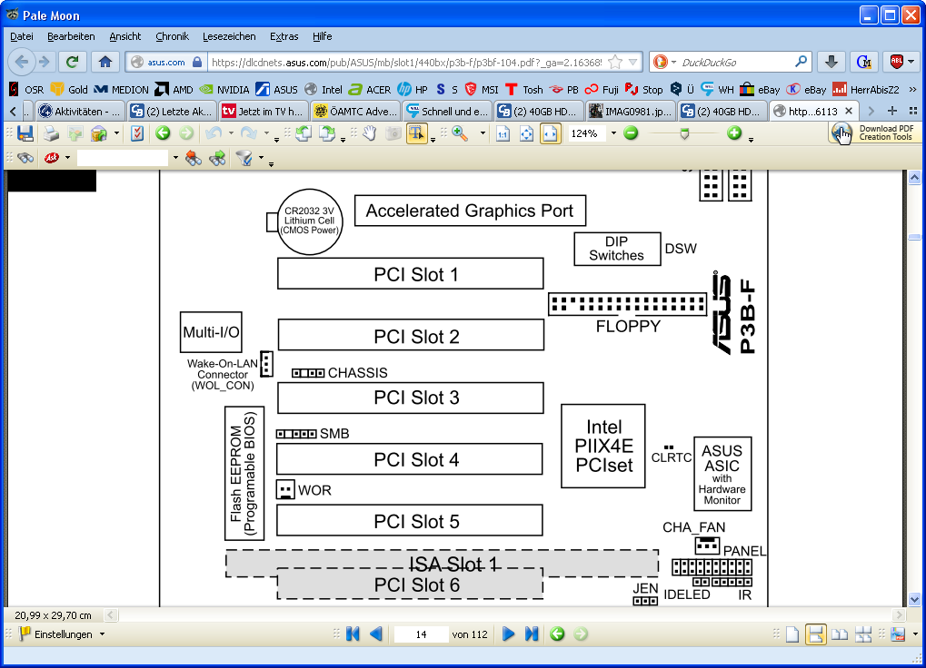

Da gibt es ja noch was: https://www.asus.com/de/supportonly/P3B-F/HelpDesk_Manual/

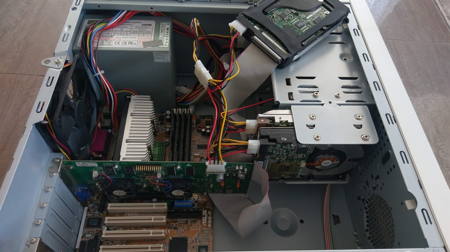

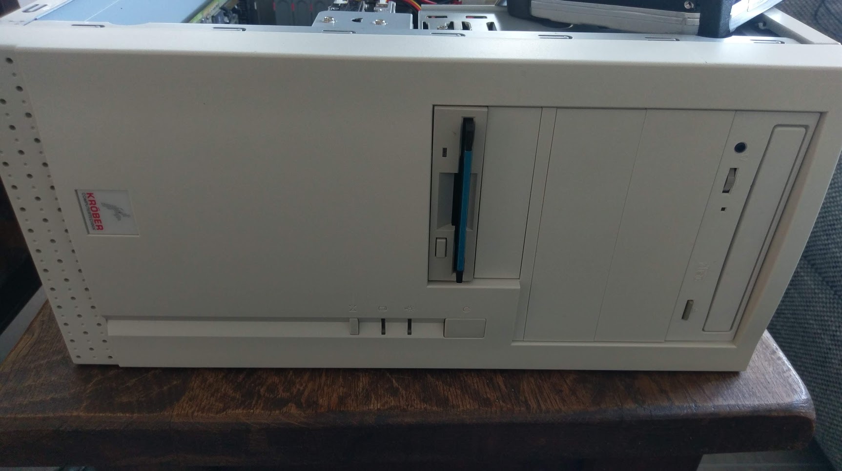

Jetzt bitte FOTOS vom Innenraum bzw. von den Anschlüssen. Danke

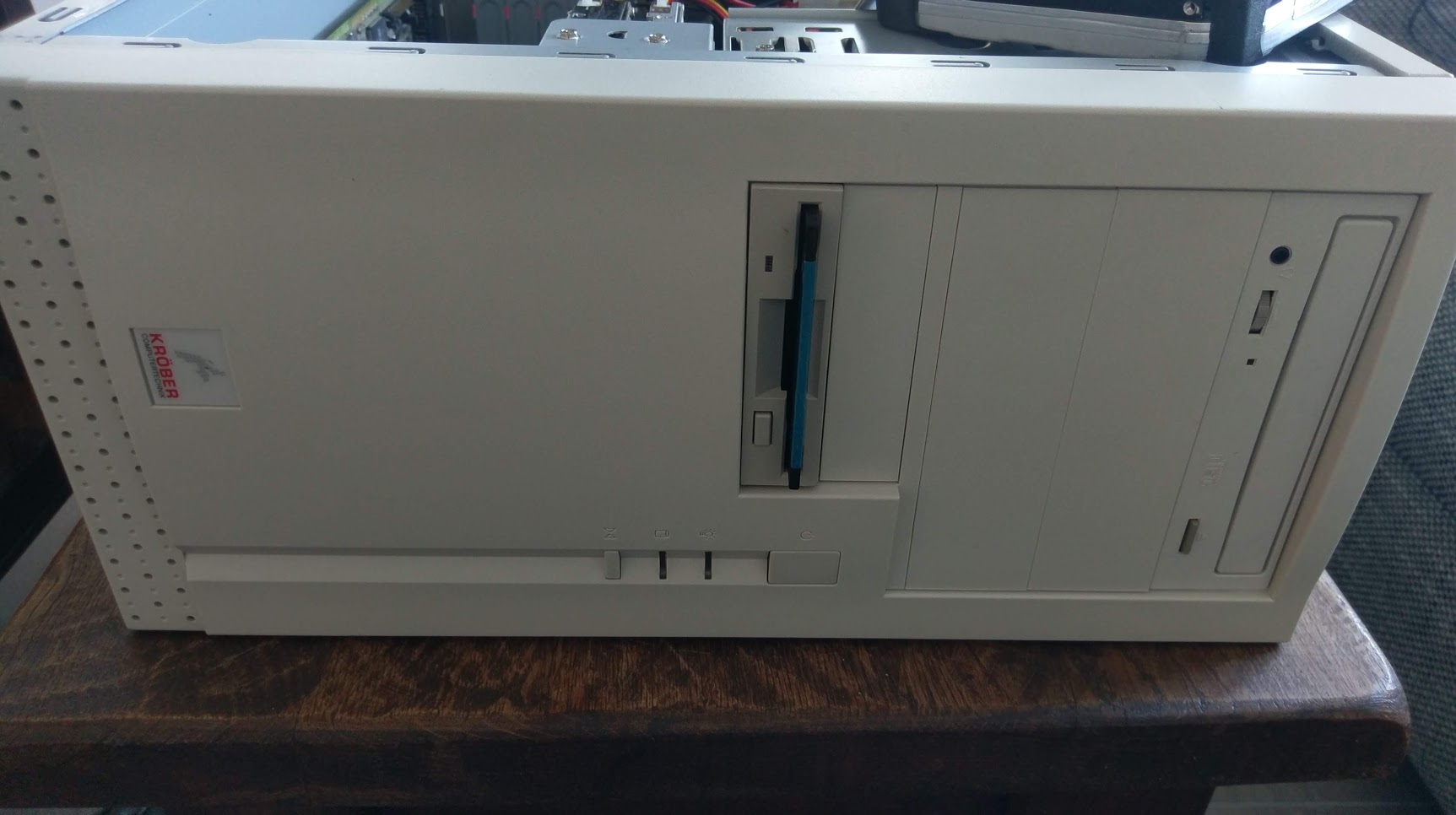

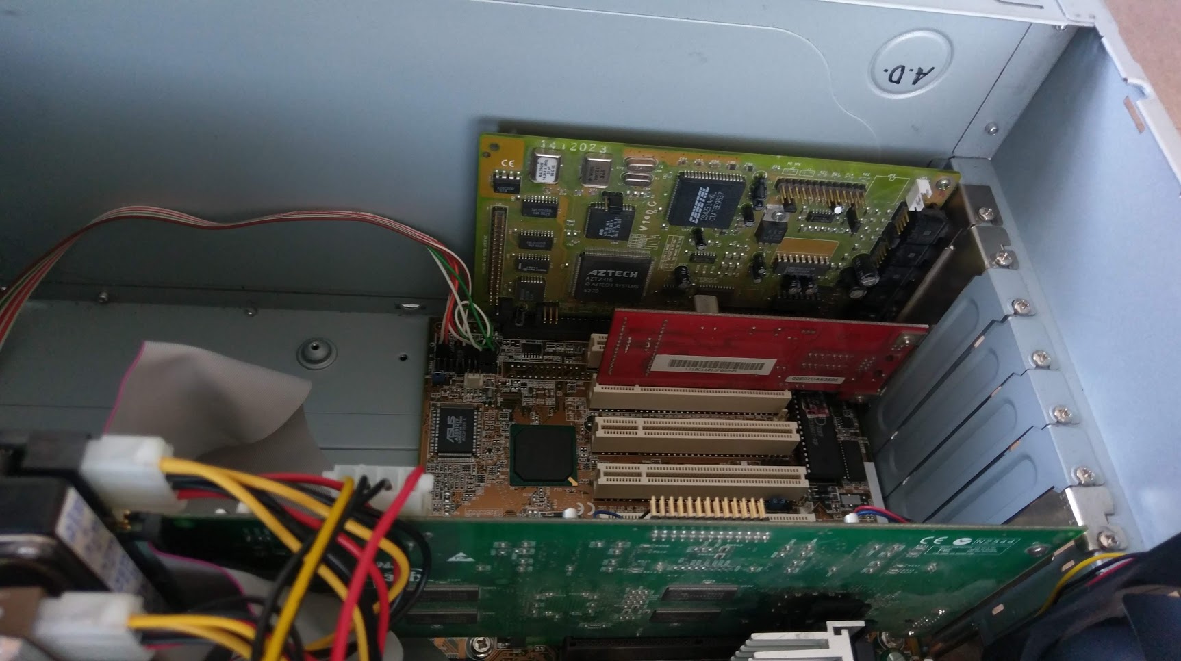

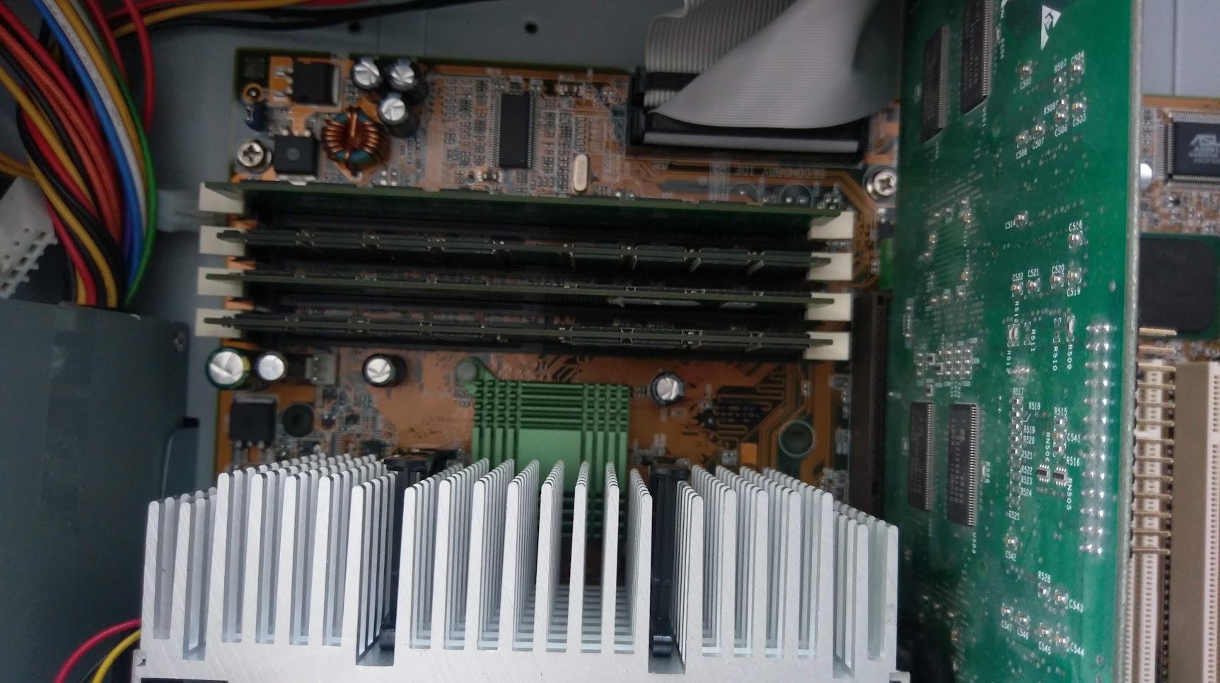

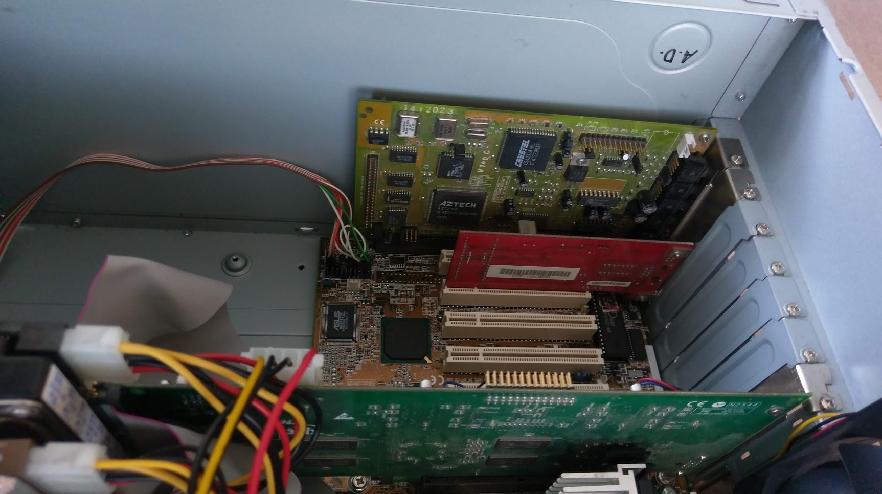

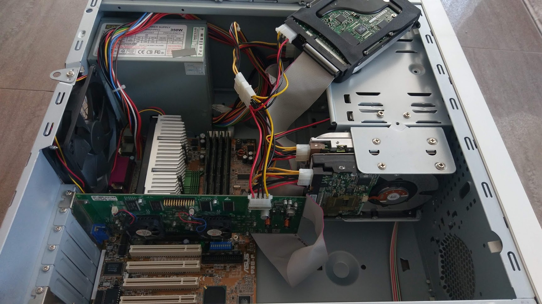

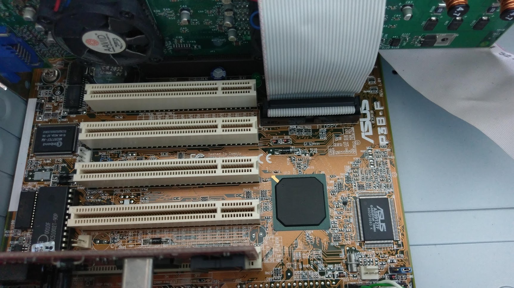

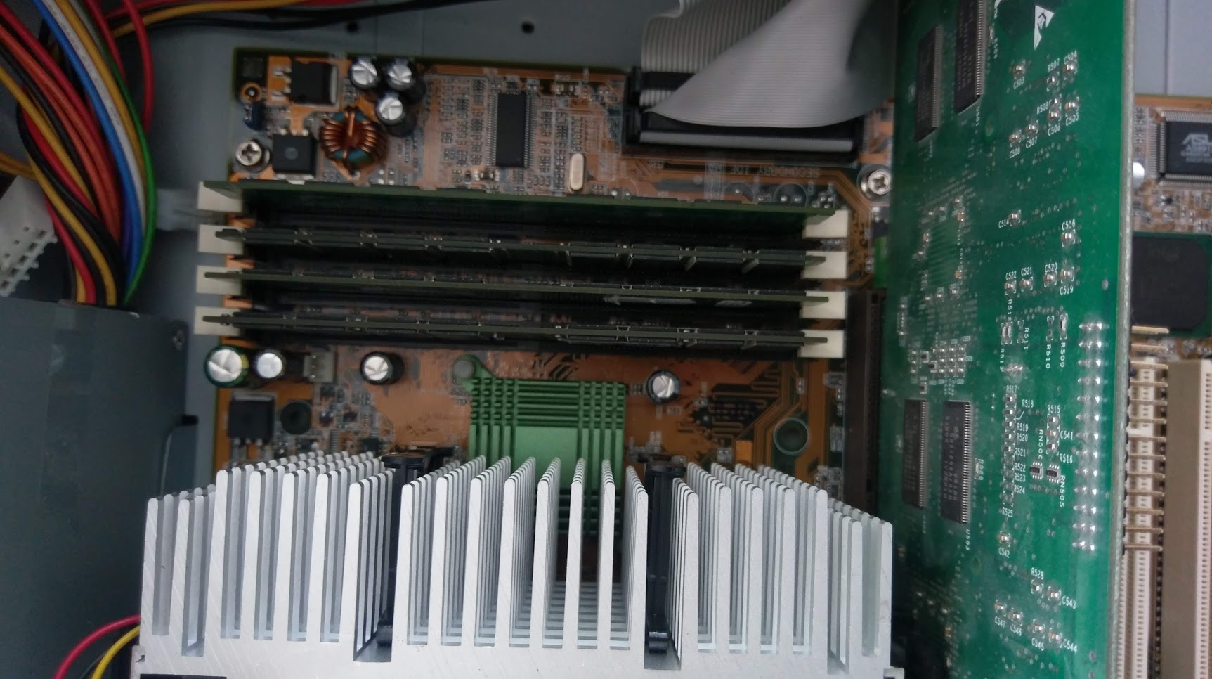

hier die besagten fotos
selbst wenn ich das auf 1,44MB 3.5" stelle, kommt der fehler.
und wie gesagt ich glaube nicht, dass das floppy defekt ist.
vllt. finde ich noch ein anderes im keller, müsste ich gleich mal schauen, versuchen kann mans ja.
E
emeraldmine
Ich sehe die Floppy gar nicht ? Mal mehr von hinten oben fotografieren ? Wäre hilfreich.

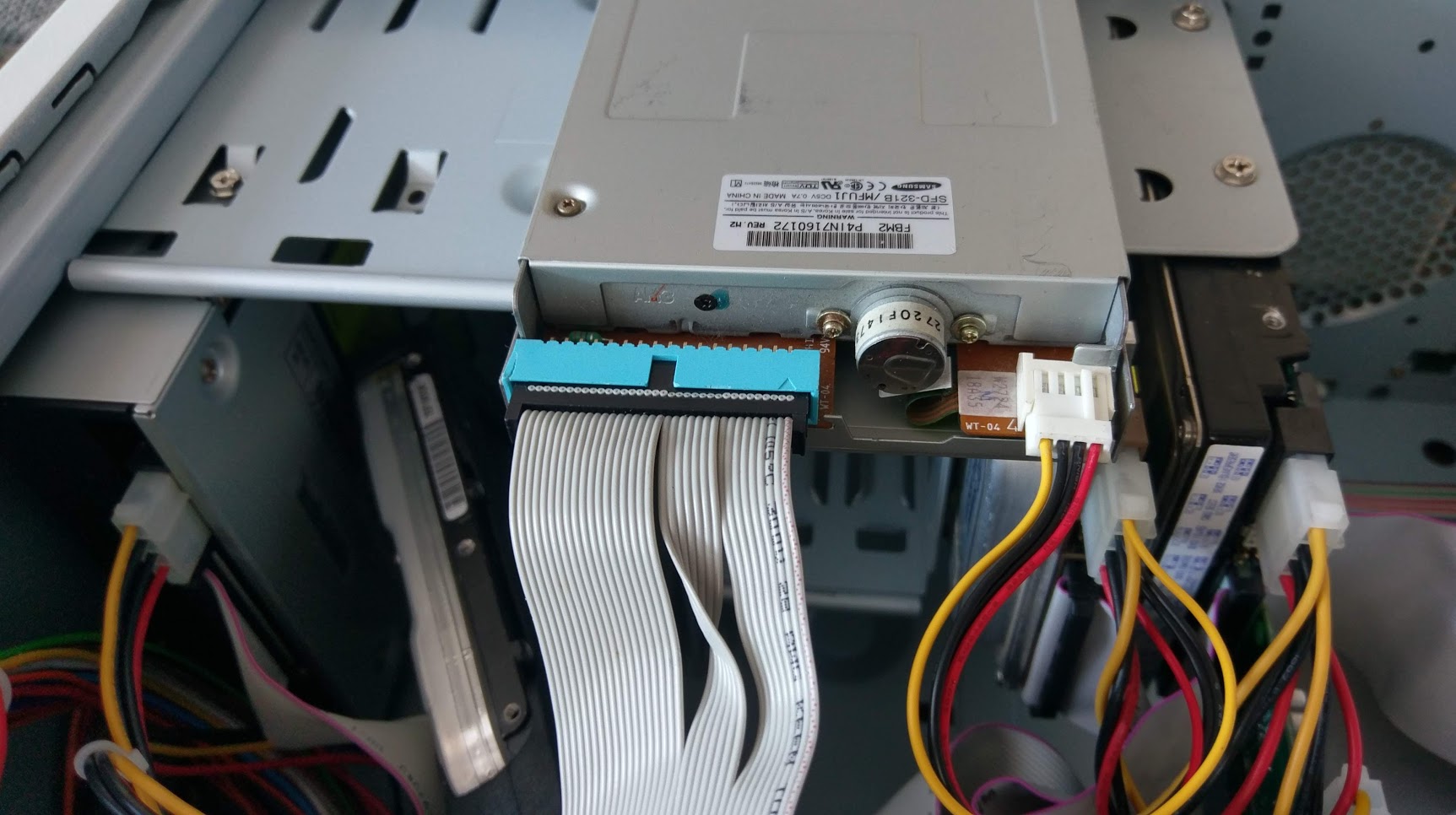

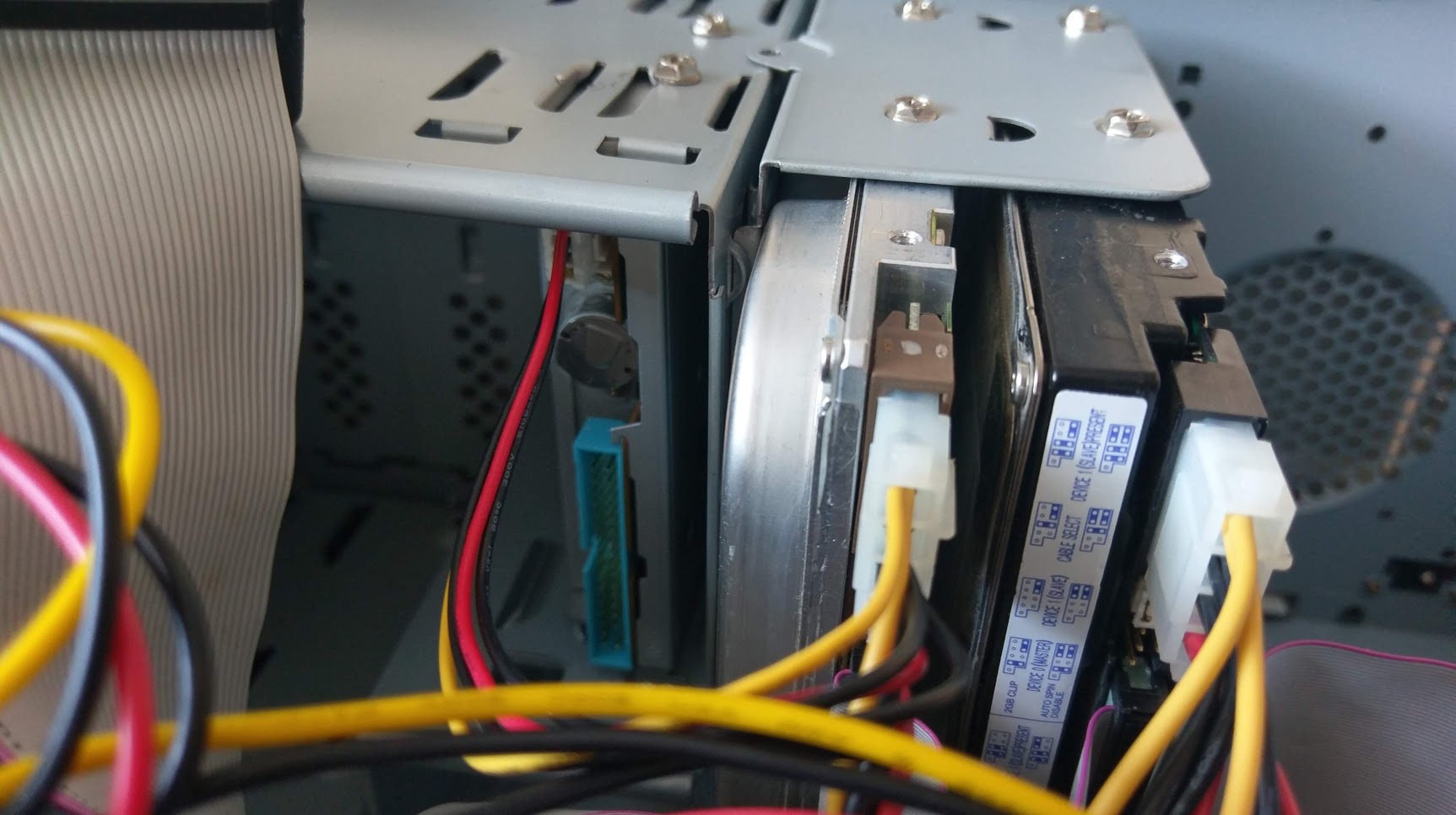

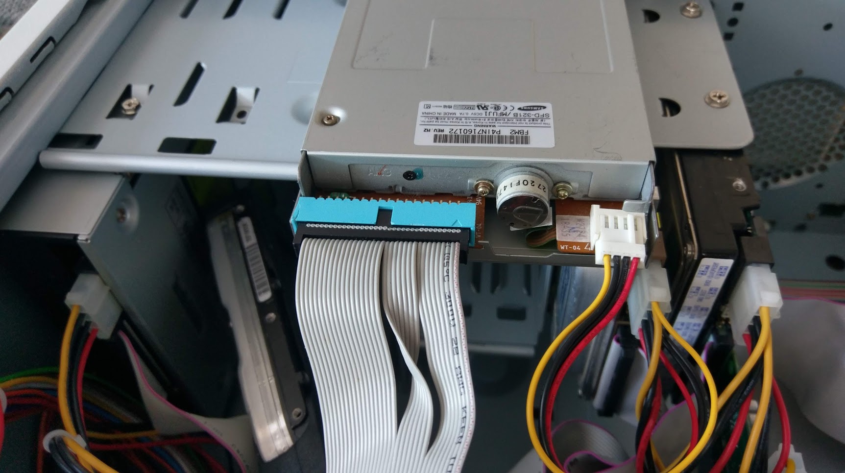

natürlich muss da auch das datenkabel angesteckt werden, habe es nur vorhin abgemacht, da das ja sowieso nicht lief und ich gleich mal die HDD versuchen will da irgendwie fest zu bekommen.
ist ja unter anderem slot mehr frei, oder gibt es ggf. so HDD "käfige" für 3 HDD's?
Stecke die Platte doch oben rein, da ist doch Platz. Das Wechsellaufwerk sollte dann wohl das virtuelle CD sein.
Floppy Kabel muss auch richtig angeschlossen werden, evtl ans Ende stecken. Werden ja wohl mehrere Stecker dran sein.

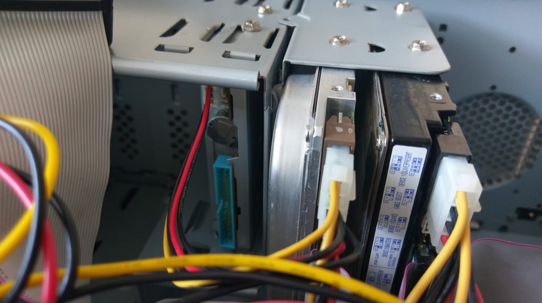

das wechsellaufwerk wird glaube ich nicht das virtuelle CD sein, da ist nämlich auf dem arbeitsplatz schon ein 2. angezeigt. das floppy hätte ich wie folgt angschlossen, sollte doch eigentlich richtig sein.
wobei ich sagen muss das datenkabel passt in beiden richtungen. habe ja jetzt ein anderes mal verwendet, wo keine kerbe vorhanden ist.
E
emeraldmine
VolvoDriver schrieb:wo keine kerbe vorhanden ist.
*trommelwirbel* , wenn das Kabel dranhängt, nochma ein Foto machen.

Überm Floppy sollte die HDD doch passen
Oder mit Adapter ins 5,25" LW - https://www.pgv.at/shop/InLine_HDD_...89cm_3_5_Festplatten.pid.DIV1652.cid.1027.htm
Ich habe auch noch IDE HDD Einschübe

Passt so. Will Mir nicht einfallen woran es liegen könnte !
Doch was: Wenn an dem Datenkabel der Floppy ein ZWEITER Anschlußbalken dran ist, DEN mal anschließen !

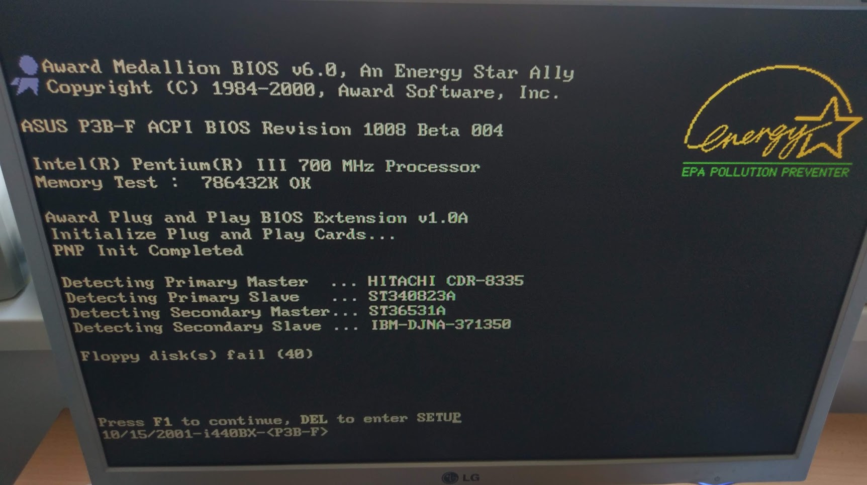

also ich habe jetzt nochmals mehrfach was ausprobiert bzw. rumprobiert.
A + B beide mal aktiviert, nur A (was ich ja von anfang an probiert hatte) und nur B, datenkabel mal am mainboard umgedreht. jedes mal kommt derselbe fehler.
achso und strom hat es auf jedenfall, die grüne LED an der floppy leuchtet dauerhaft.
ich glaube so langsam dürften euch die ideen ausgehen
