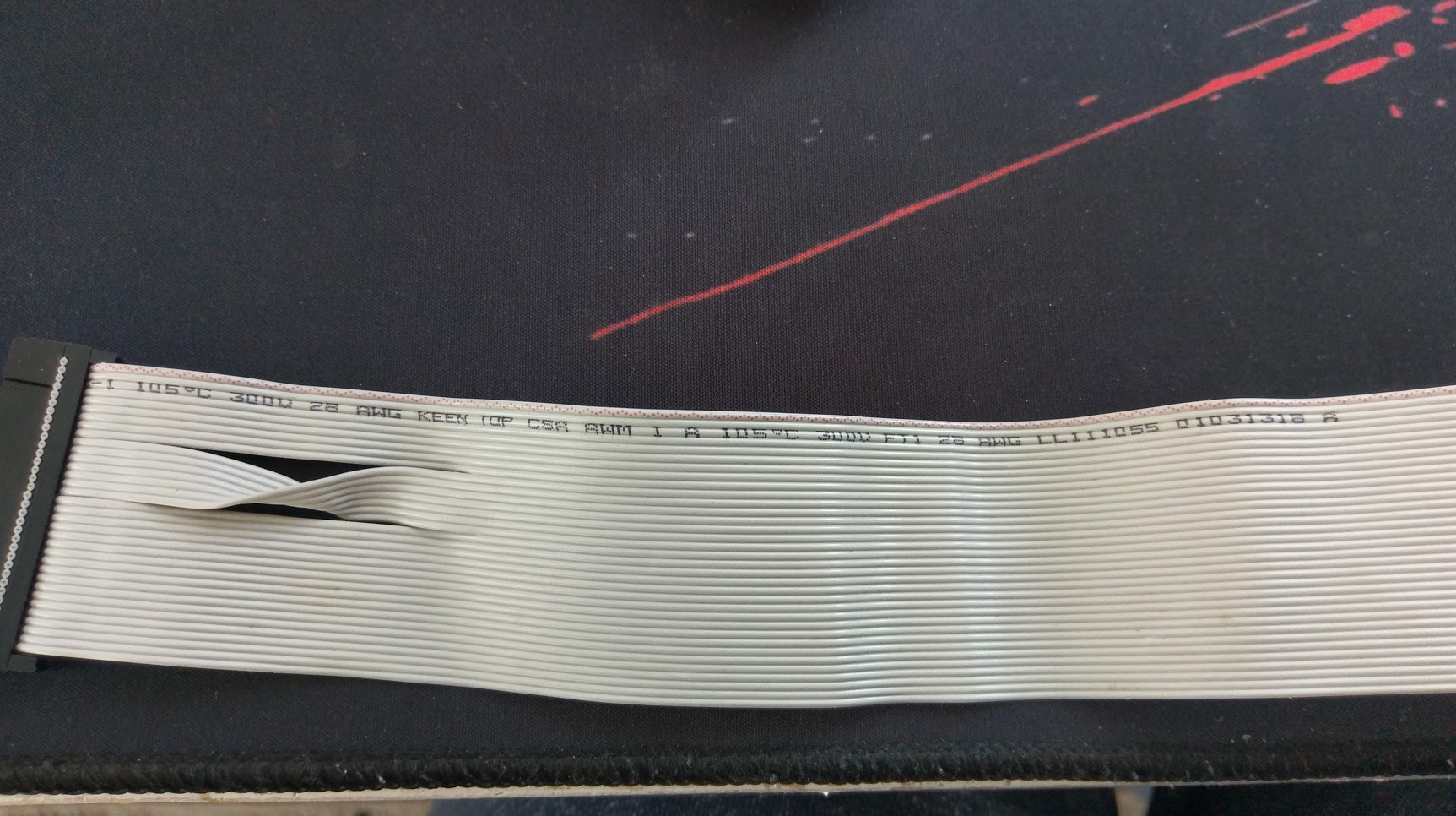

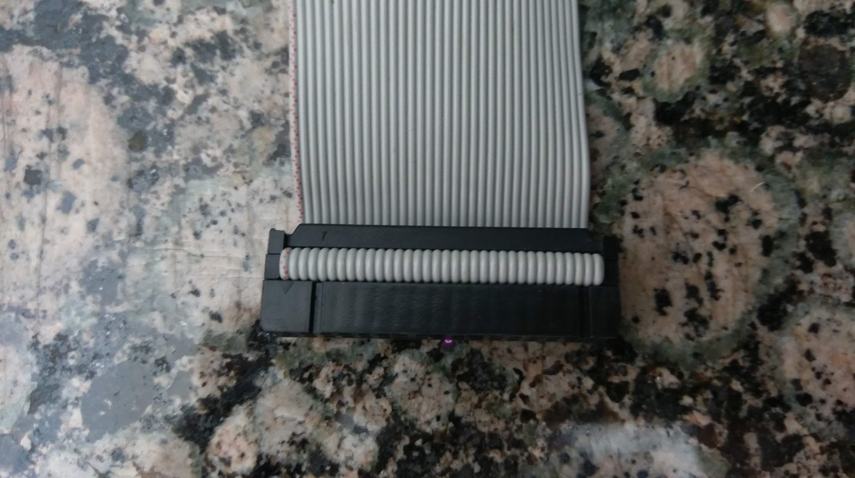

Sind die kleinen Kerben dort, wo der Auslass ist ?
was meinst du mit auslass?

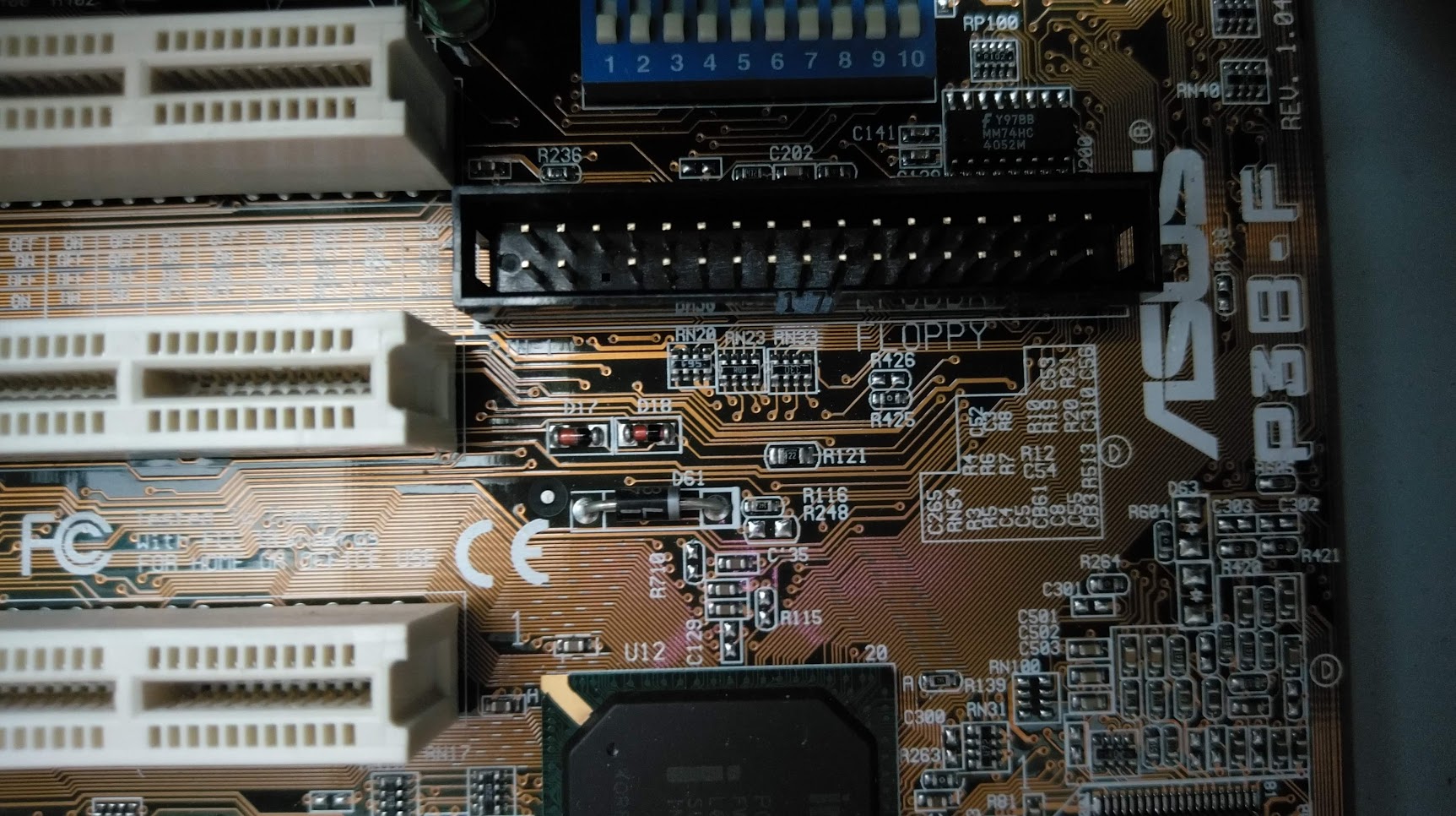

habe noch mal 3 fotos gemacht, frage ist natürlich ob das was hilft.
was mir aufgefallen ist, da fehlt ein pin im floppy und auf dem MB anschluss.
ist aber offensichtlich normal, da es ja kabel gibt wo ein "pinloch" zu ist.

Im Bild zwei sieht man die Kerbe und sogar einen kleine Pfeilspitze - am Floppy Anschluss und am Board ist ein Auslass, für Kabel, die eine Kerbe nach aussen hat, damit man sie nicht falsch anstecken kann. Dies fehlt bei deinem Kabel, aber die kleinen Kerben am Kabel gehören so mWn, das diese beim Auslass sind. Bei deinem blauen Floppy Anschluss sieht man auch die kleine Pfeilspitze
auf dem bild 2 sind aber sogar 2 kerben.
habe grade mal ein anderes kabel genommen was ich aber allerdings schon gestern probiert hatte, es passt ja nur in eine richtung. und bei dem anderen kabel wo nur die 2 kerben da zu sehen sind habe ich auch grade mal drauf geachtet das der pfeil vom kabel auch bei dem anschluss von der floppy übereinstimmt.
und ehrlich gesagt war das nie ein hexenwerk eines anzuschließen, ging immer sofort.
Das sollte am Board Anschluss auch so sein

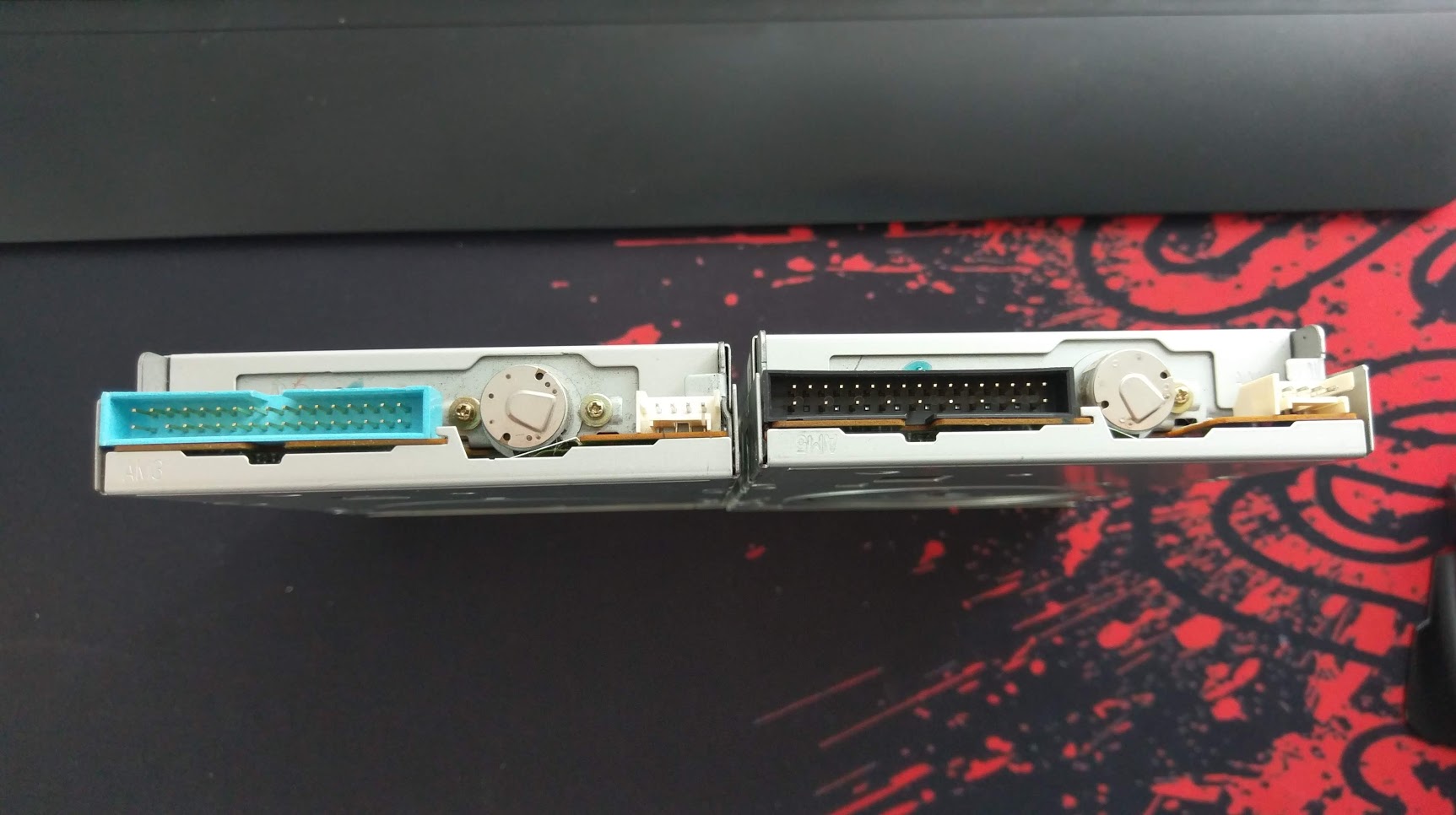

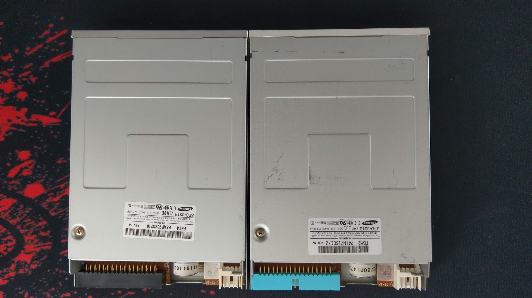

so es gibt neuigkeiten :D
floppy geht jetzt bzw. ein anderes.
also entweder ist das floppy im eimer, oder immer noch das falsche datenkabel.
und komischerweise haben die auch völlig unterschiedliche anschlüsse hinten, obwohl der typ von dem floppy doch baugleich ist also SFD-321B
