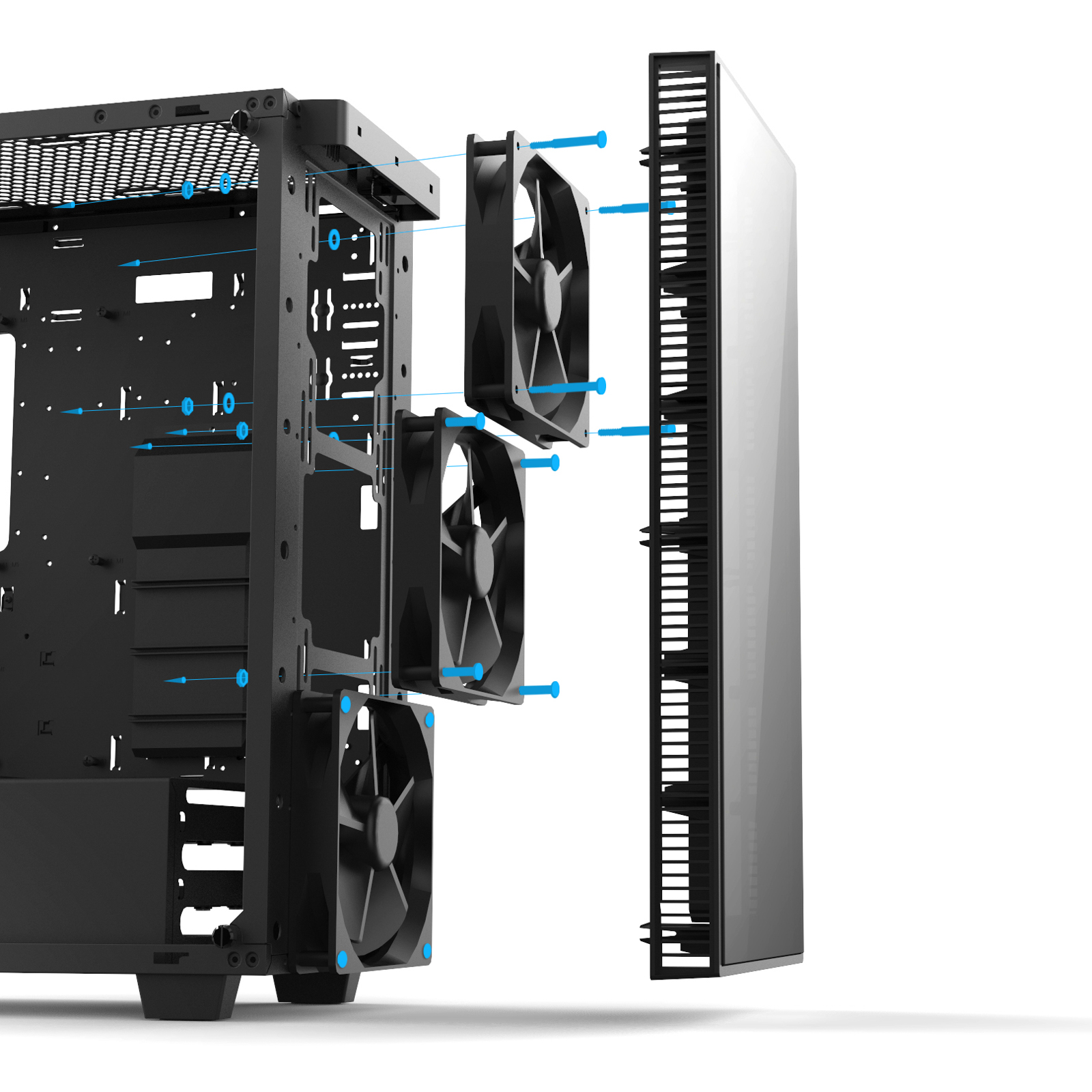

Hey Leute,
ich liebäugle mit dem Case Ai Crystal (Lite) von Anidees (http://www.anidees.com/ai-crystal/ai-crystal-l)
Der Hersteller schreibt in seinen technischen Daten, dass in der Front bis zu 3x 140mm eingebaut werden können, aber Radiatoren maximal bis 360mm passen sollen.
Da ich ganz gerne auf einen 420mm Radiator in der Front und einen 280mm Top anbringen möchte, wäre meine Frage, ob jemand das Case bereits besitzt und definitv bestätigen kann, dass 420mm in der Front nicht möglich sind (was ich etwas bescheuert finden würde, wenn man 3x 140mm vor sieht, aber dann die 2cm mehr Platz für den passenden Radiator nicht mit ein plant).
Oder habt ihr eine (bessere) Alternative für 420+280er Radiator in ähnlicher Optik?
//ach, was mich auch noch interessiert, ich möchte gerne die Lüfter VOR der Lüfterhalterung in der Front anbringen, damit man keine Halterungen an den Lüftern sieht. Hab bisher ein Review gesehen, bei dem das wohl soweit i.O. ging, hat jemand das schon getestet? Passen da problemlos NB Eloops rein?
//edit2: Für alle die es interessiert, bin in den Amazon Rezensionen fündig geworden, hier wurde eine NexXxoS 420mm erfolgreich eingebaut. Ich werde mir nun einen 420er UT60 bestellen und das Build die nächsten paar Wochen umsetzen. https://www.amazon.de/product-reviews/B01LXP222A#review-media-gallery_1492383709621

Wenn ich mir das Case so ansehe, dann passen die drei 140mm Lüfter ziemlich knapp dahin. Ein Radiator hat immer noch Ein-/Ausgänge für die Leitungen, die natürlich nicht auf der Lüfterfläche angebracht sind. Ich nehme mal an die Zusätzlichen 20mm bis 25mm nach oben oder unten hin fehlen dann und somit passt ein 420er Radiator nicht.

also optisch passen da 3x140er Lüfter und es bleibt ca. 20-30mm Reserve. Also 440-450mm
die meisten 420er Radiatoren fangen aber ab 460mm länge an.
Da muss man einen sehr kompakten Radi finden. Entweder meldet sich hier einer, der es für dich ausmessen kann oder halt selbst kaufen und messen.
das mit den Lüftern passt auch. Quelle http://www.anidees.com
UT60 Daten: Abmessungen (LxBxH): 486x144x60mm
ich glaube nicht, dass da 66mm Reserve vorhanden ist
Edit: also dass der nexxxos-st30-420mm mit 459mm länge da noch reinpasst könnte ich noch glauben.
aber die anderen mit 468mm und 486mm irgendwie nicht.

danke für den Hinweis, ich hab gar nicht genau geschaut und übersehen, dass der UT60 etwas länger ist als der ST30, habe den Ut60 storniert und stattdessen den ST30 420 bestellt. Schade, hatte mich schon auf den dicken, weißen Radiator gefreut :D den ST30 gibts leider nur in schwarz.
leider schreibt er nicht in der Bewertung bei Amazon welchen Radi er verbaut hat. Solange hier keiner mit dem Gehäuse meldet, kaufst du halt auf eigene Gefahr.
laut Aquatuning hat der ST30 sogar nur noch 437 x 144 x 30mm. Somit könntest du glück haben.
die anderen sind aber auch da 466-468 lang.
