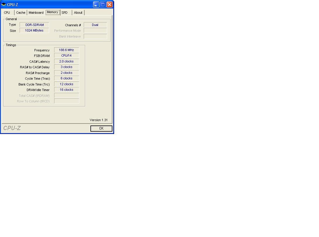

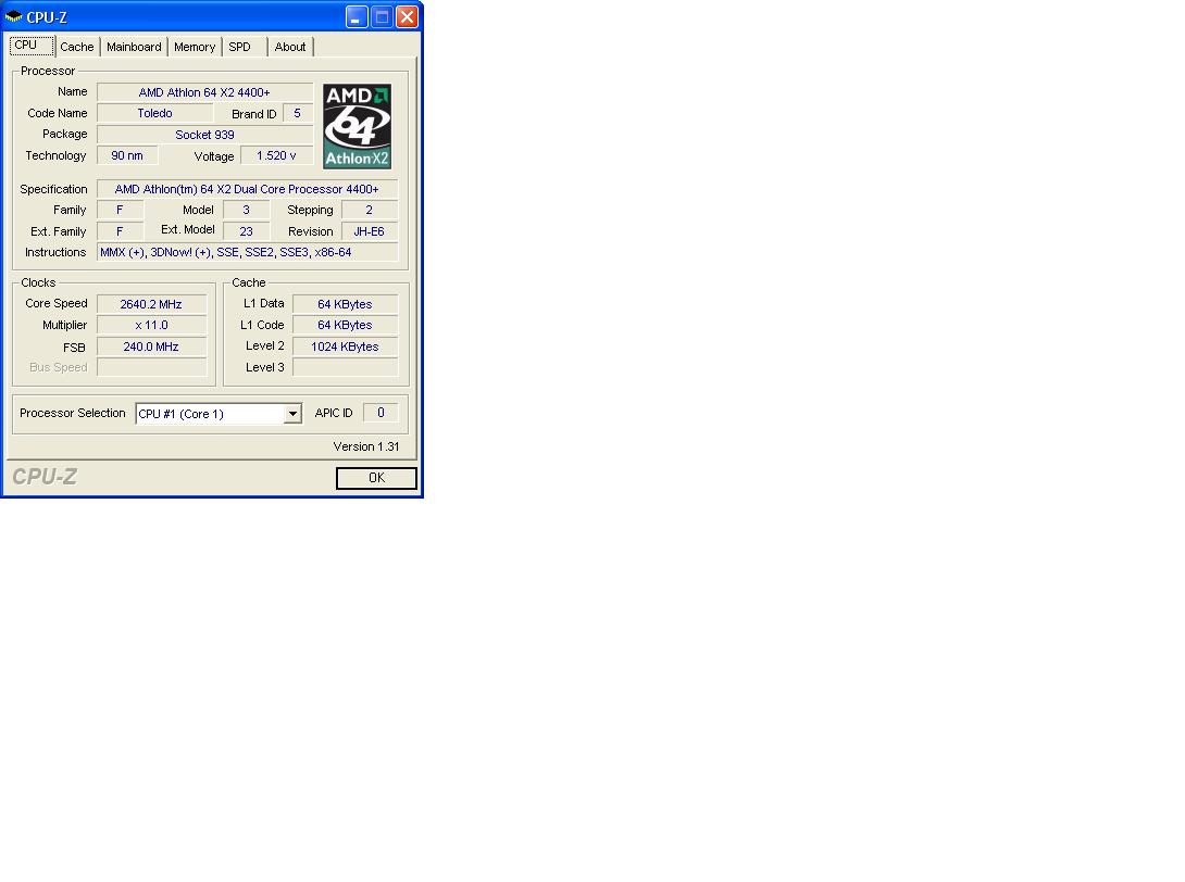

habe jetzt den multiplikator auf 10 gesetzt, in cpu-z wird jedoch 11 angezeigt.
die cpu läuft auf 2640mhz, ram habe ich auf 166mhz gestellt. ist das so in ordnung? siehe screenshots (vcore etc.)

Also mal ehrlich du versuchst den CPU mit 2600GHZ zu betreiben und kastrierst deinen RAm runter auf 166MHZ? Soll das jetzt irgendeinen Sinn machen? Die Leistung die du durch den RAM Takt verschenkst kannst du beim CPU NIE rausholen. 1,52 Volt sollten auch die Lebensdauer erheblich verkürzen. Und was dir CPU-Z anzeigt ist uninteressant. Starte 2X Pime95 und weise jedem der Kerne einmal Prime zu, wenn dein CPU dann 3-4 Std. ohne Fehler läuft kannst du mal anfangen von Dauerbtrieb zu reden. Die Anzeige von CPU-Z sagt dir zwar den momentanen Takt, aber es sagt nicht ob die CPU überhaupt läuft.
Solange du dir nur die CPU-Z Screen-shots anschaust wirst du nie erfahren ob die CPU stabil läuft.
habe mein ddr-400 ram von 200mhz auf 166 runter getaktet (also ddr333)...
nur so komme ich auf 2,6-2,7ghz...
was soll ich tun!? wie kann ich am meisten aus meinem system rausholen, ohne dass irgendwas kaputt geht? bei everest habe ich awuch keine performancezuwachs festsellen können... immer noch 4800MB/s / 2200MB/s.... andere haben ca 7000!

wie kommts eigentlich, dass ich meinen multui nich auf 10 setzen kann!? der setzt immer zurück auf 11 .. in cpuz, everest etc wird dann auch 11 angezeigt! will aber mit 10 laufen lassen. kann mir keiner gute bios einstellungen geben für meine cpu?
