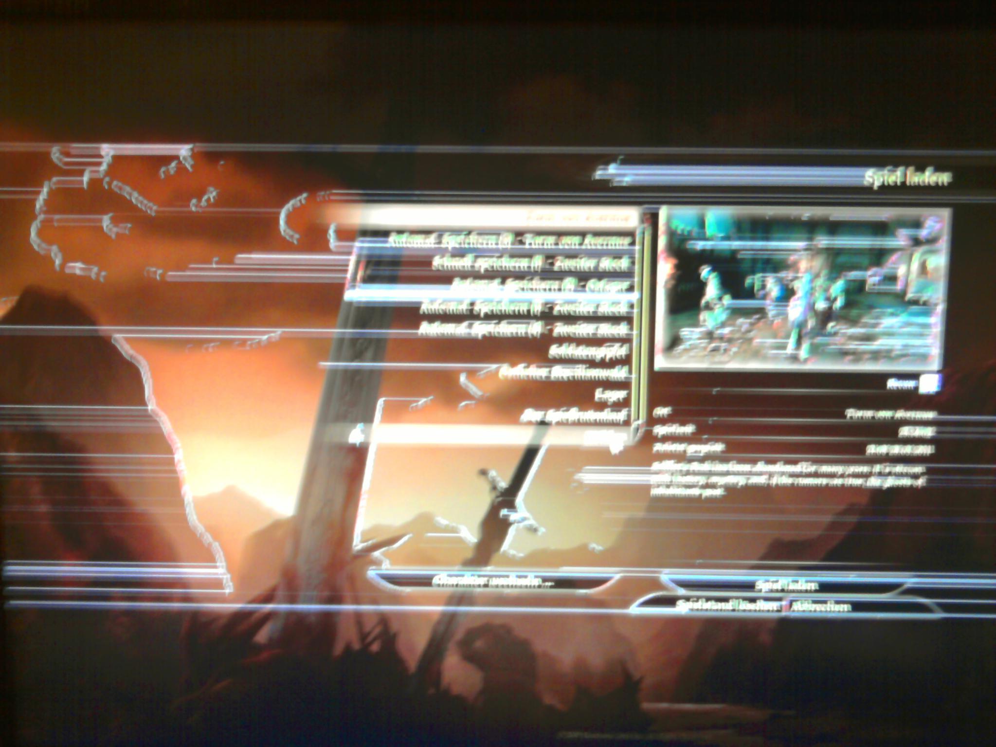

ich hab ein Problem mit meiner Grafikkarte. Es handelt sich um eine 470AMP! von Zotac. Von Haus aus also ein bißchen übertaktet.
Ich habe immer wieder einen Grafikfehler der während des spielens (verschied. Spiele) auftritt: siehe screenshot
Das seltsame ist:
-> tritt der Fehler auf, dann stürzt der Rechner oder das Spiel nicht ab!
-> es kann sein das er von selbst verschwindet ohne neustart des Rechners
-> wenn ich doch neustarte sind manchmal auch im BIOS Pixelfehler, d.h. kein Treiber- oder Win7 problem
-> bei einem neustart ist der Fehler weg oder noch da und verschwindet während des booten
-> Temperaturproblem ist es nicht, diese bleibt bei ca 72 Grad unter Last und der Furmarkstresstest läuft auch ohne weiteres (hab den mehrmals schon über 10 Minuten laufen lassen)
-> reproduzierbar ist das Problem nicht.
Was könnte es sein? der Anfang vom Ende...Ram der Karte? Das Kabel? Die Übertaktung welche die Karte von Haus aus hat? Stutzig macht mich eben das nix abstürzt und die Pixelfehler manchmal einfach so wieder verschwinden...habt ihr ne Idee?
Danke schonmal!

Installiere das aktuelle CCC und reduziere die Taktraten um 10%.
Dann kuck ob das Problem wieder auftaucht.
Sollte dies der Fall sein - Garantie in Anspruch nehmen.
Sollte die Garantie warum auch immer nicht greifen - mit niedrigeren Taktraten leben (macht in diesen Dimensionen sowieso nix aus).

Könnte an allem möglichen liegen.
Temperaturen gecheckt?
VRAM defekt etc.
Zu viel übertaktet...->Montagsmodell
Zuviel AMD im Kopf, natürlich mit der nVidia eigenen Software bzw. Komponente. Riva-Tuner o.a., nVidia liegt bei mir zu lange zurück :)
Hitze hin oder her, diese Art von Grafikfehler deutet einfach auf eine Überlastung hin, also etwas runtertakten.
das mit dem takt ist schonmal ein guter hinweis...ich werds mal probieren...bei den zotac karten ist das Tool Firestorm dabei um mit den taktraten manuell was zu drehen..habs noch net ausprobiert aber werd ich mal versuchen

Moin,
das sieht für mich wie ein Ramfehler aus.
Hatte sowas mal bei einer Karte bei der die Ramkühlkörper nicht korrekt montiert waren. Leider kann kein Tool auslesen ob die Speicher sich überhitzen.. :(
Hilft nur Sichtkontrolle, also ob das schwarze Blech überall schön aufliegt!
Wenn nicht = umtauschen.
Wenn ja, kann es trotzdem sein das da was im Argen ist und dann hilft nur nachgucken, also Kühler abbauen und Garantie riskieren. Sonst einschicken!

hm...ich denke so oder so werd se umtauschen müssen...ärgerlich ist das die erste die ich hatte schon probleme gemacht hat, die hat furmark grad mal 3-4 minuten mitgemacht und dann gabs nen totalabsturz, das war bei der aber von anfang an so gewesen
nach umtausch hab ich dann diese hier bekommen die eigentlich keine fehler aufwieß, bis eben jetzt :(
hm...also etzt is ne neue graka drinne...läuft alles nur grad eben das gleiche fehlerbild wieder.
die weißen streifen sind dann nach paar sekunden von alleine verschwunden...
aber was kann das denn etzt sein? die neue karte denke ich mal nicht..board, prozessor, ram? :(
also ich hab gestern nochmal furmark 15 min laufen lassen...temperatur 64 Grad, kein absturz bzw diese grafikfehler
anschliessend prime95 eine zeitlang laufen lassen...auch keine fehler
den grafikfehler kann man nicht screenshoten, d.h. auf nem screenshot ist das bild ohne fehler...der rechner, weder das program/spiel stürzen ab sondern der verschwindet nach paar sekunden...
Habt ihr noch ne Idee was die Ursache sein könnte? ein defekter RAM oder ein defektes Board kann so ein fehlerbild net verursachen oder habt ihr da andere erfahrung?
(Ich selber tendiere doch mal zu ner Neuinstallation von win7...)
