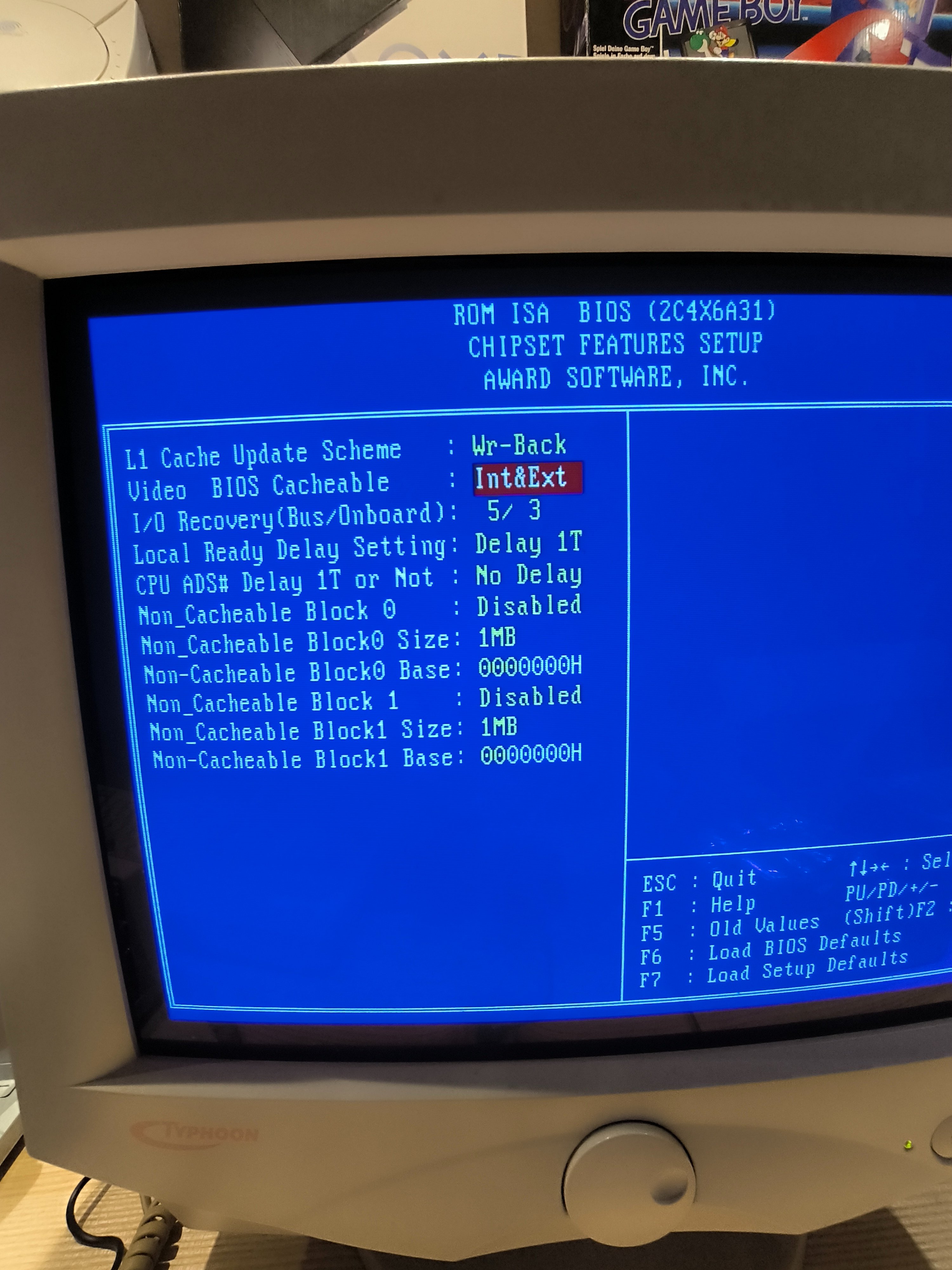

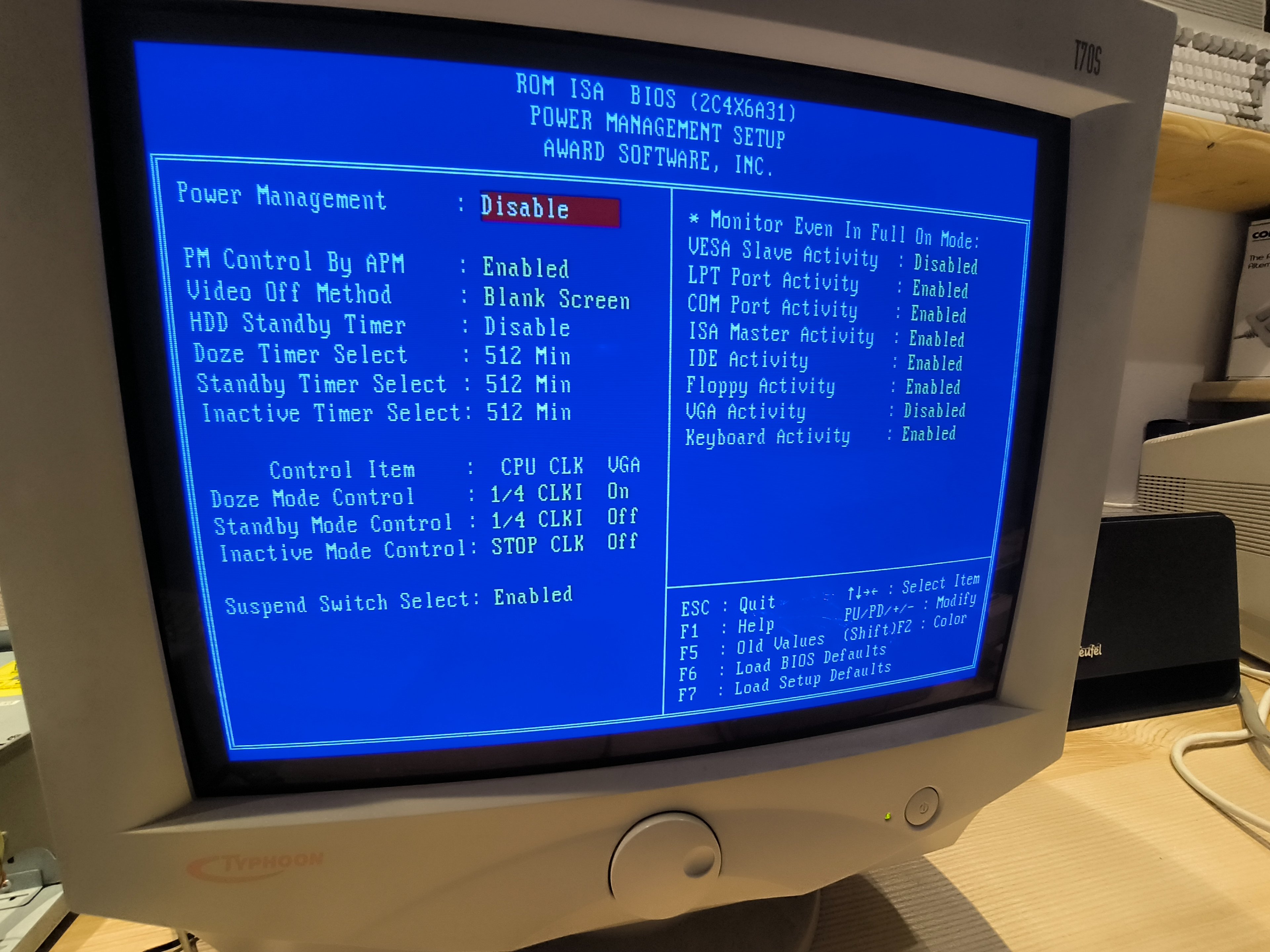

Im Bios hab ich jetzt ja gar nix verstellt, nur Setup Defaults geladen:

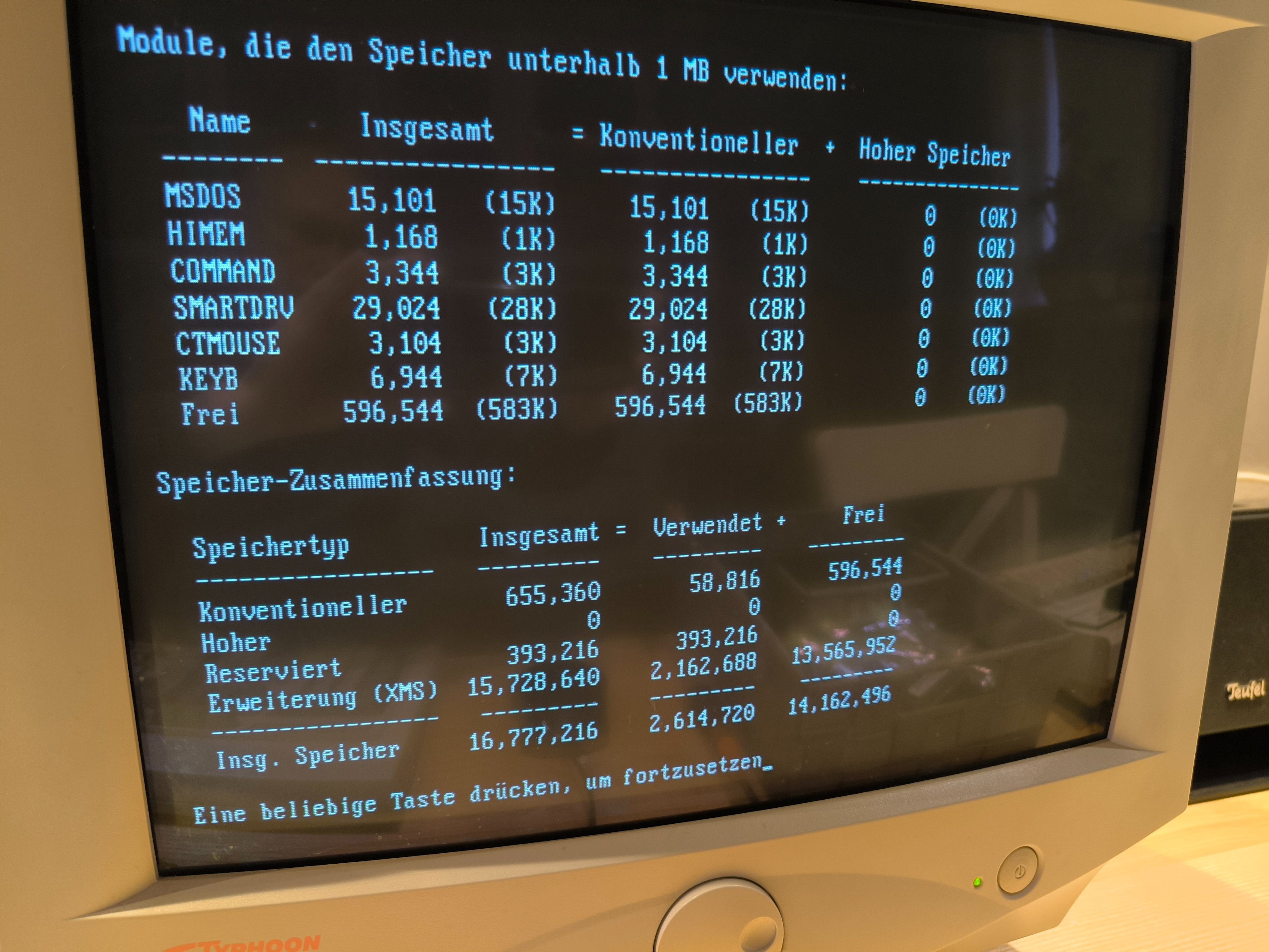

1. MEM /C und posten

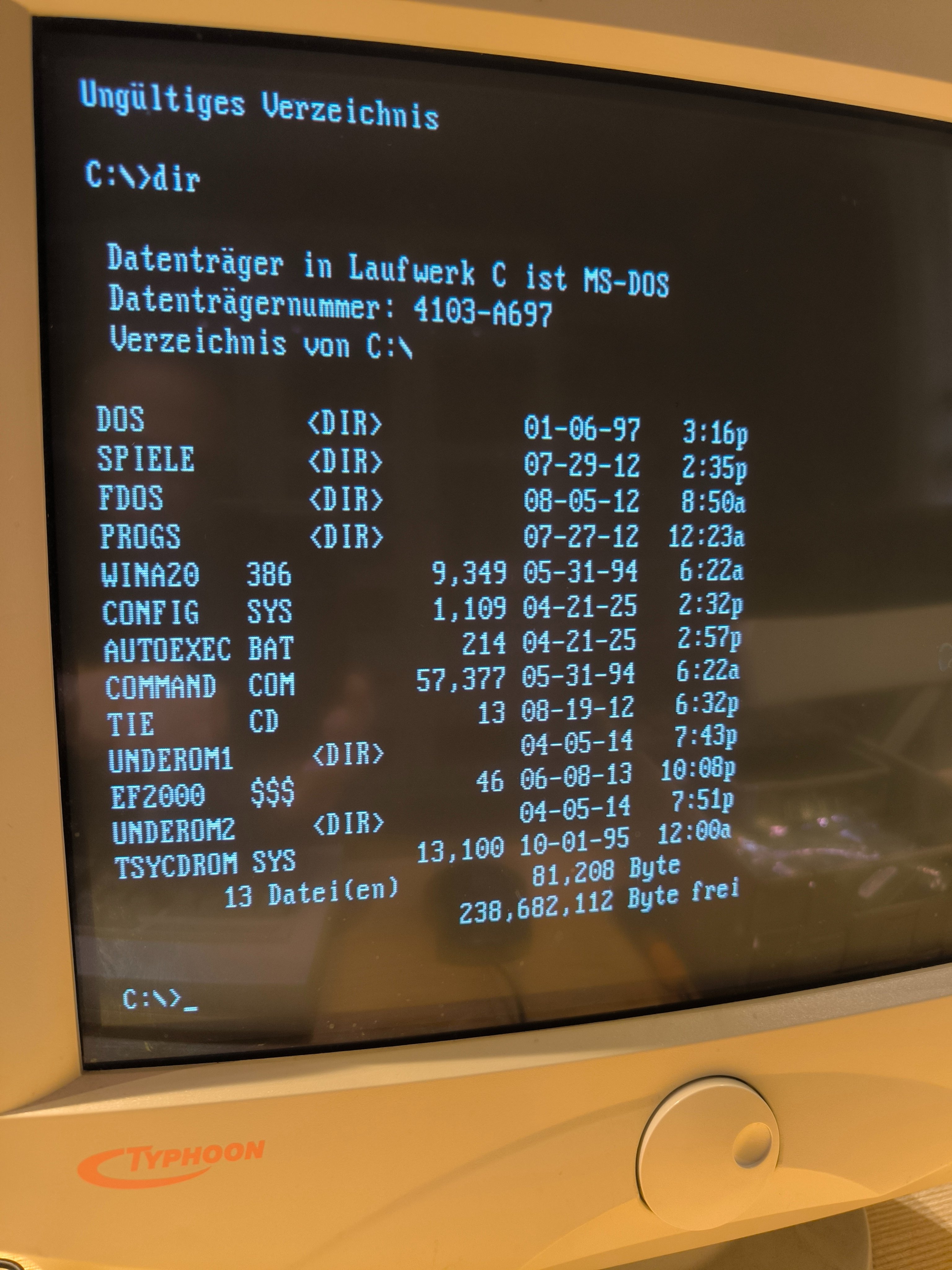

Config.Sys ist noch nicht komplett angezeigt gewesen.
C:.\DOS = C:\FDOS -> Freedos am laufen ?
zumindest sieht die Config.Sys danach aus.

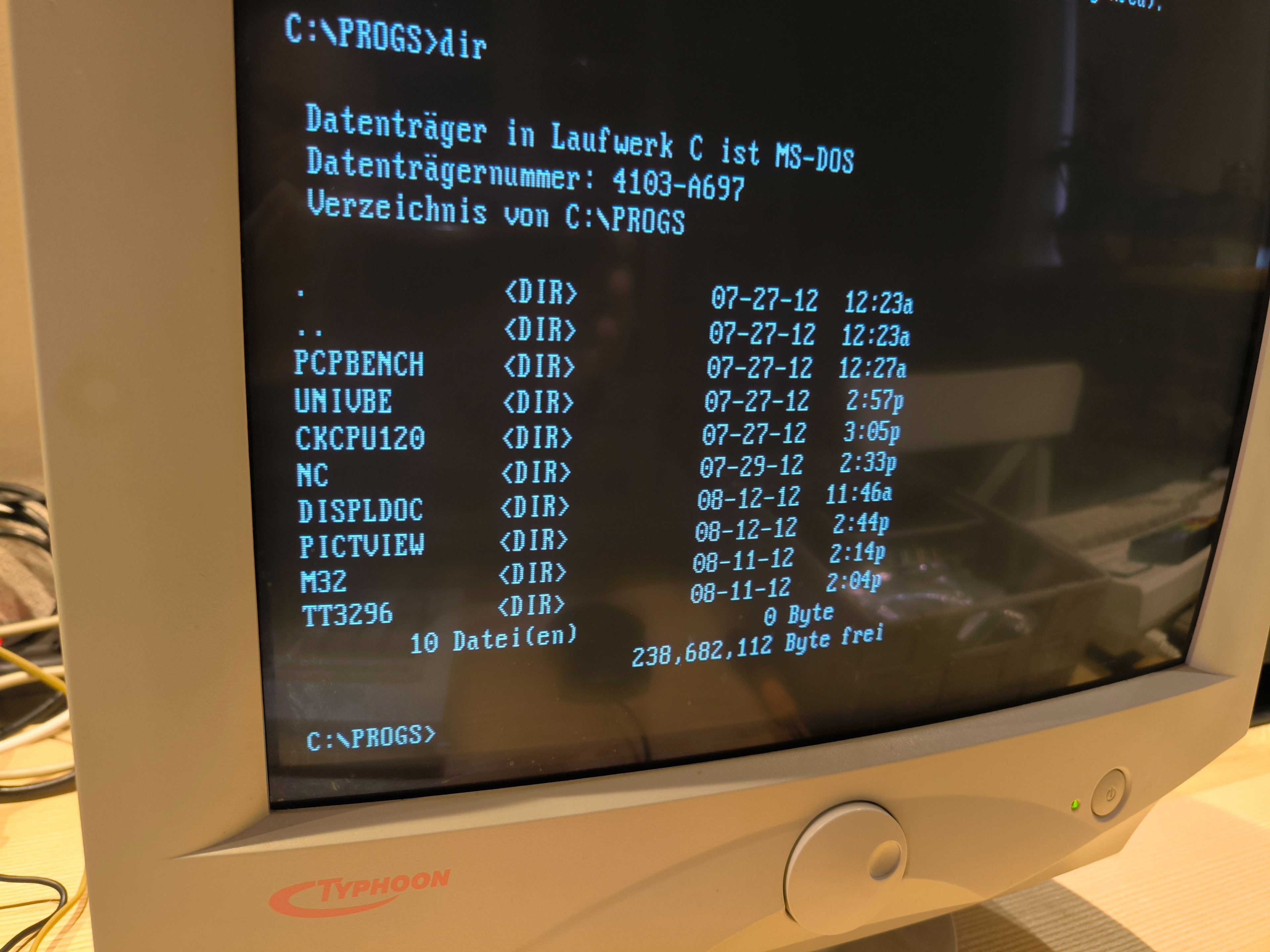

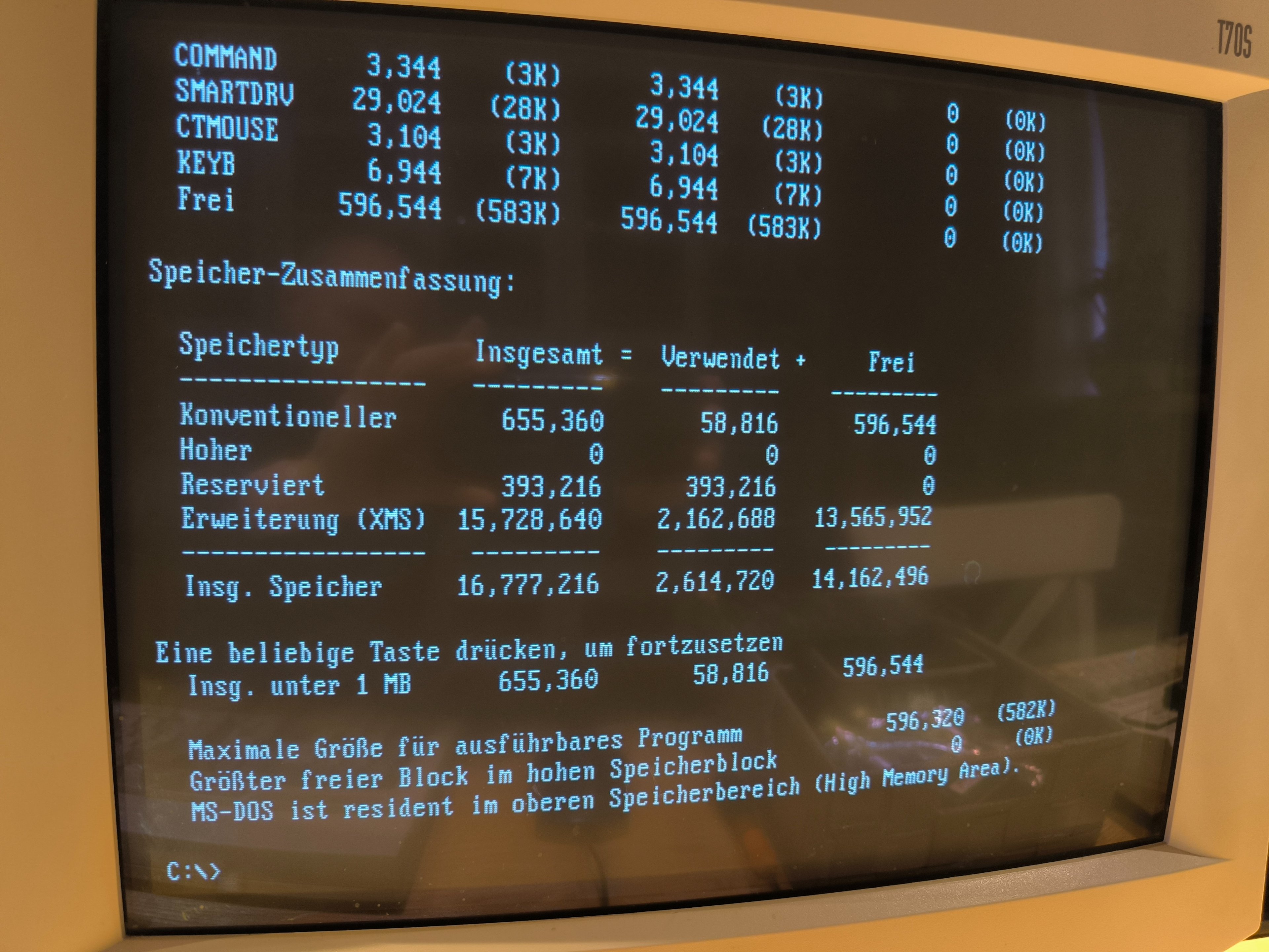

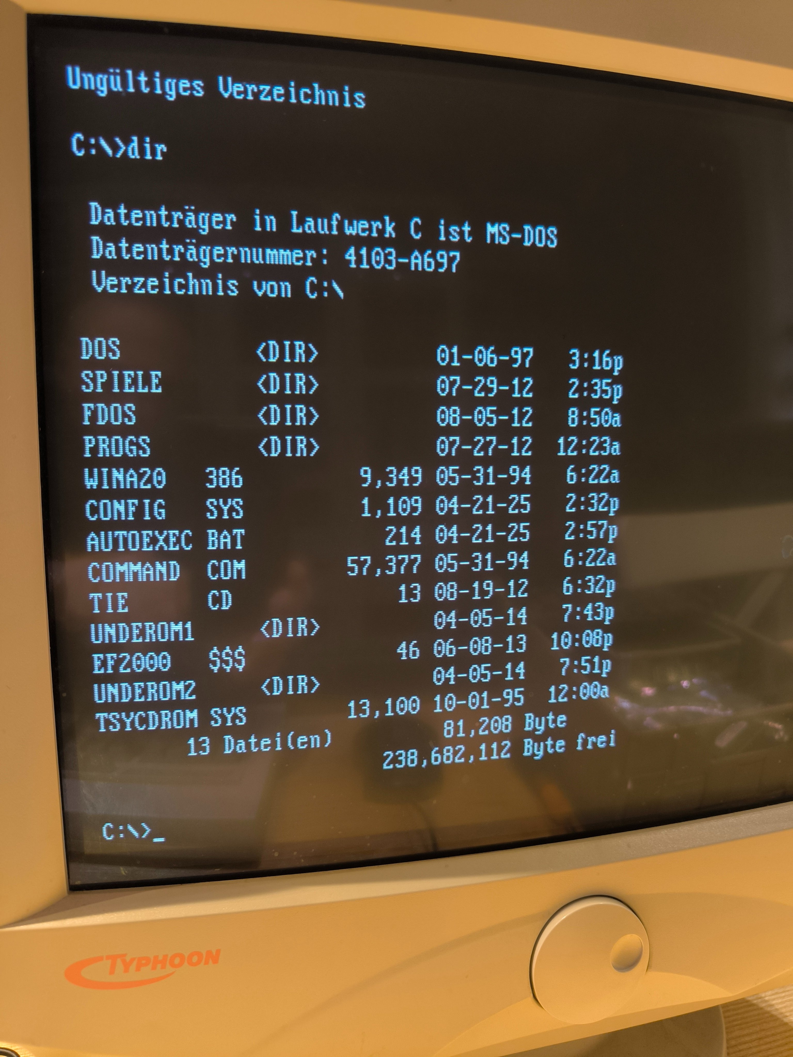

Hab jetzt Doom gespielt bis in den 3 Level. Läuft noch. Hab gespeichert und bin ins DOS.
Hab zuvor Floppy und CD Laufwerk vom Strom getrennt und die Soundkarte nochmal ausgebaut.
smartdrv frisst viel lower RAM ...
Man kann aber auch bestimmte Programme/Tools von FreeDos ohne problem im Normalen MS-Dos 6.22 ausführen, mit dem MSCEDEX, CD-Rom Treiber und dem EMM386 vom FreeDos, habe ich 618K Freien Konv. Speicher.

@TP555 QEMM weil man damit mehr lower RAM freihauen konnte ..
Teilweise waren Spiele limitiert mit dem lower RAM wegen der Soundausgabe sogar ... da ging es um 580 kb ohne Sound ... 595 kb mit Musik ab 610 kb mit Musik und Effekten z.b.
LH Smartrdrv steht zwar in der Autoexec.bat aber er schafft es irgendwie nicht in den Upper Bereich zu schieben ... ach der obere Bereich ist schon bei 0 ...
Maustreiber schauen nicht das dies ein 40 KB Monster ist ... gute Treiber waren unter 10 KB..
MEM /C /P nochmal posten.

xxMuahdibxx schrieb:
@MR2
Auf meinem Bild der config.sys steht ganz rechts oben 100% (nc), mehr kommt da nicht.

@TP555 mit QEMM kommt man einfacher auf 634 kb ;-)
Wow noch 6Kb vom max entfernt :D

Wie schaut es denn eigentlich im Bios so aus mit der Adressen verteilung?

Qemm war der heilige Gral unter DOS - 634kb freier Speicher - alles lief problemlos!
Viel Erfolg beim Retro PC!
