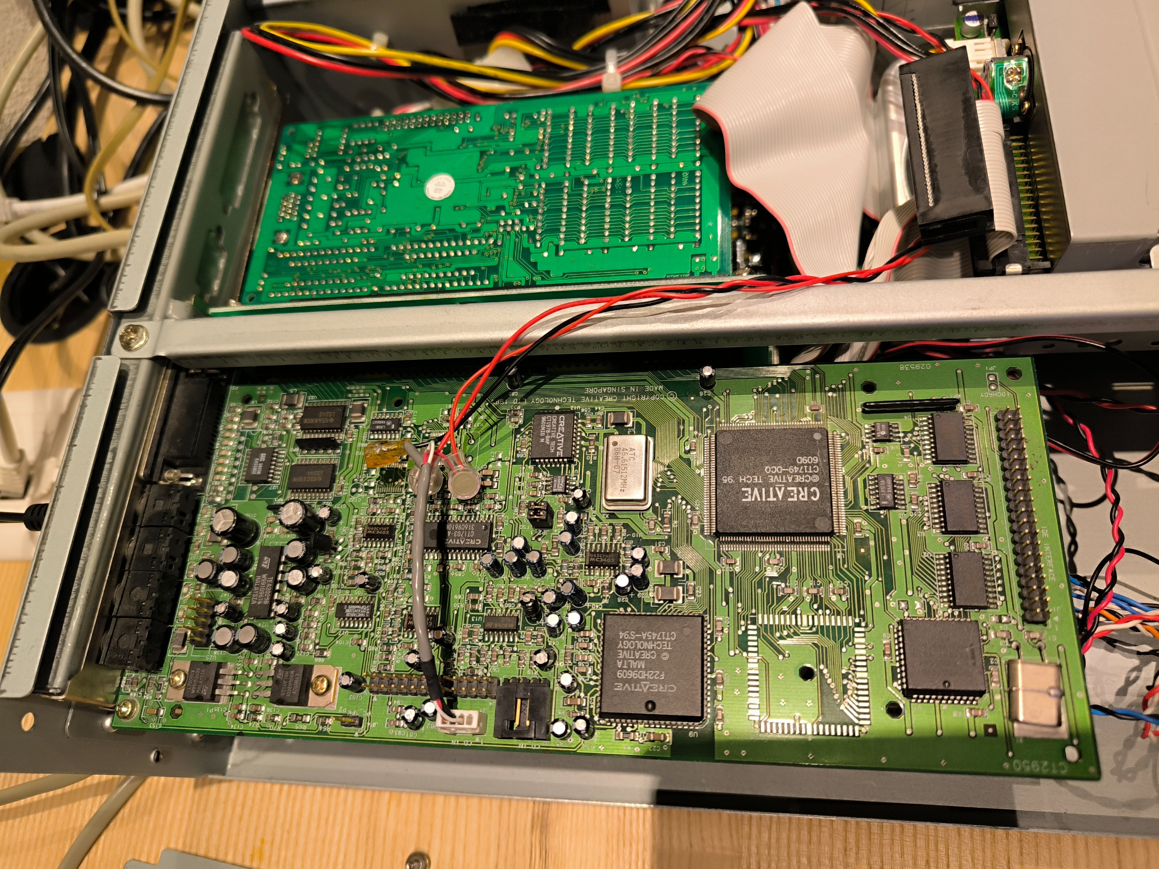

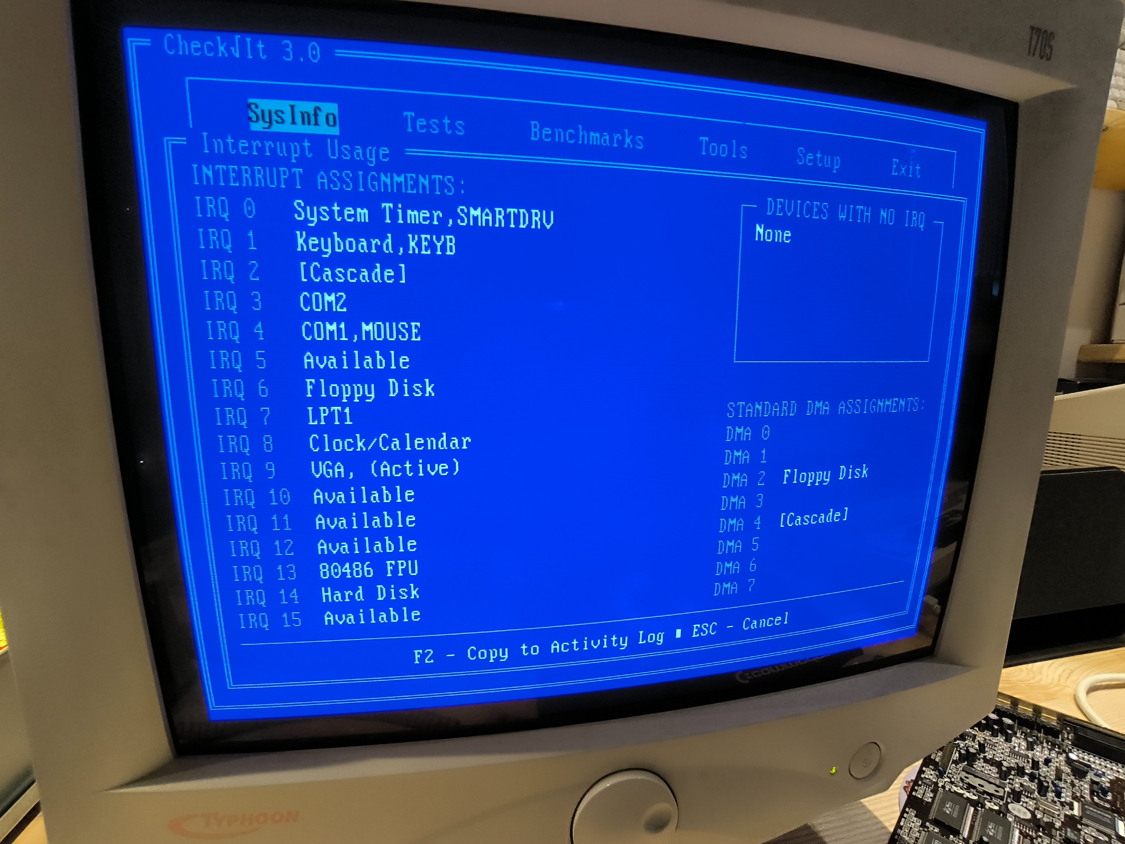

Hab die SB16 bekommen. Alte Maestro Treiber ausgeklammert, neuen PNP Manager und SB16 Treiber installiert. Funktioniert soweit gut unter DOOM. Gleiches Fehlerbild. Das es kaum an der Soundkarte liegt hab ich mir schon gedacht, aber ich wollte eh immer eine für die Wand haben:-)

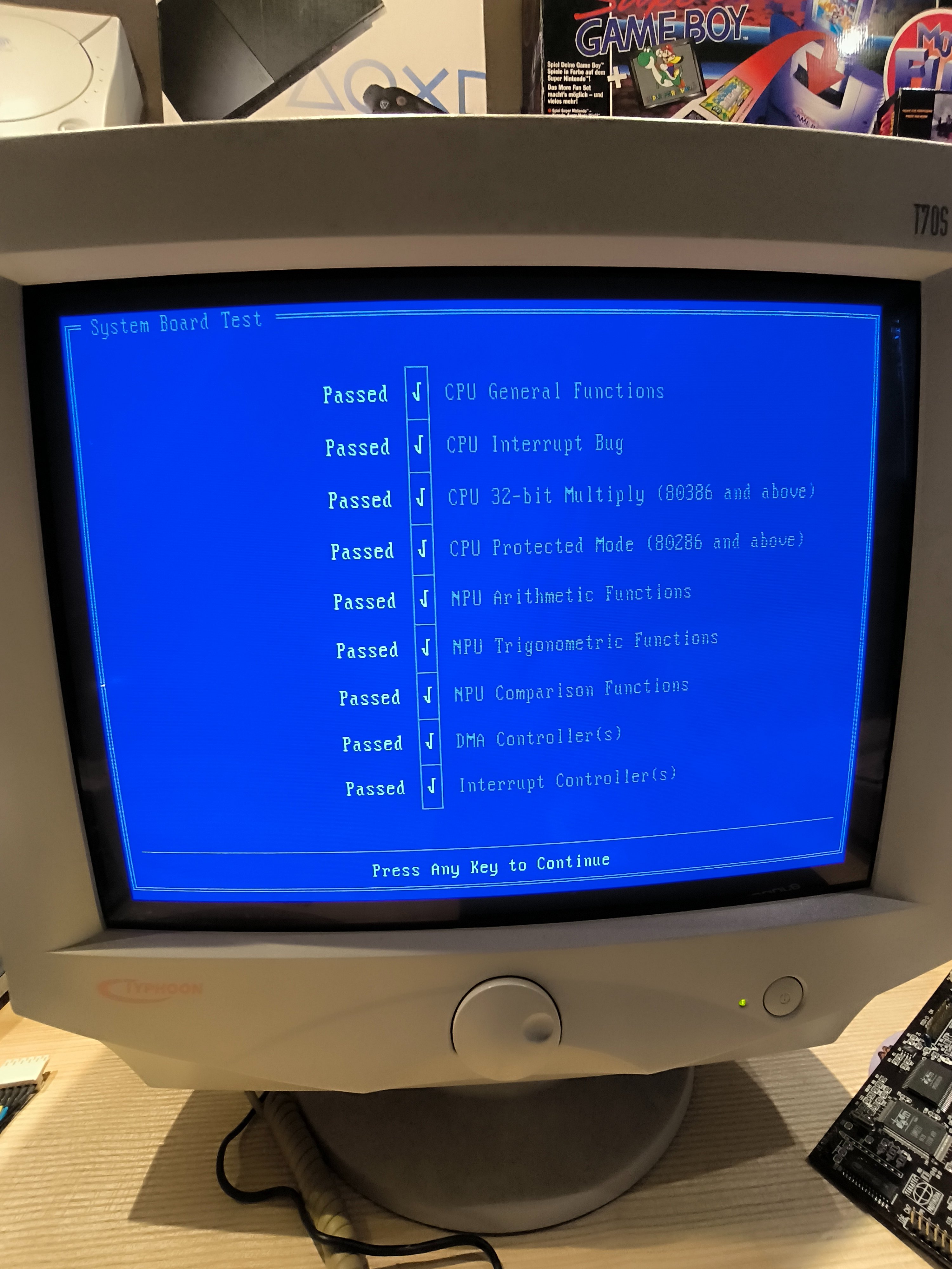

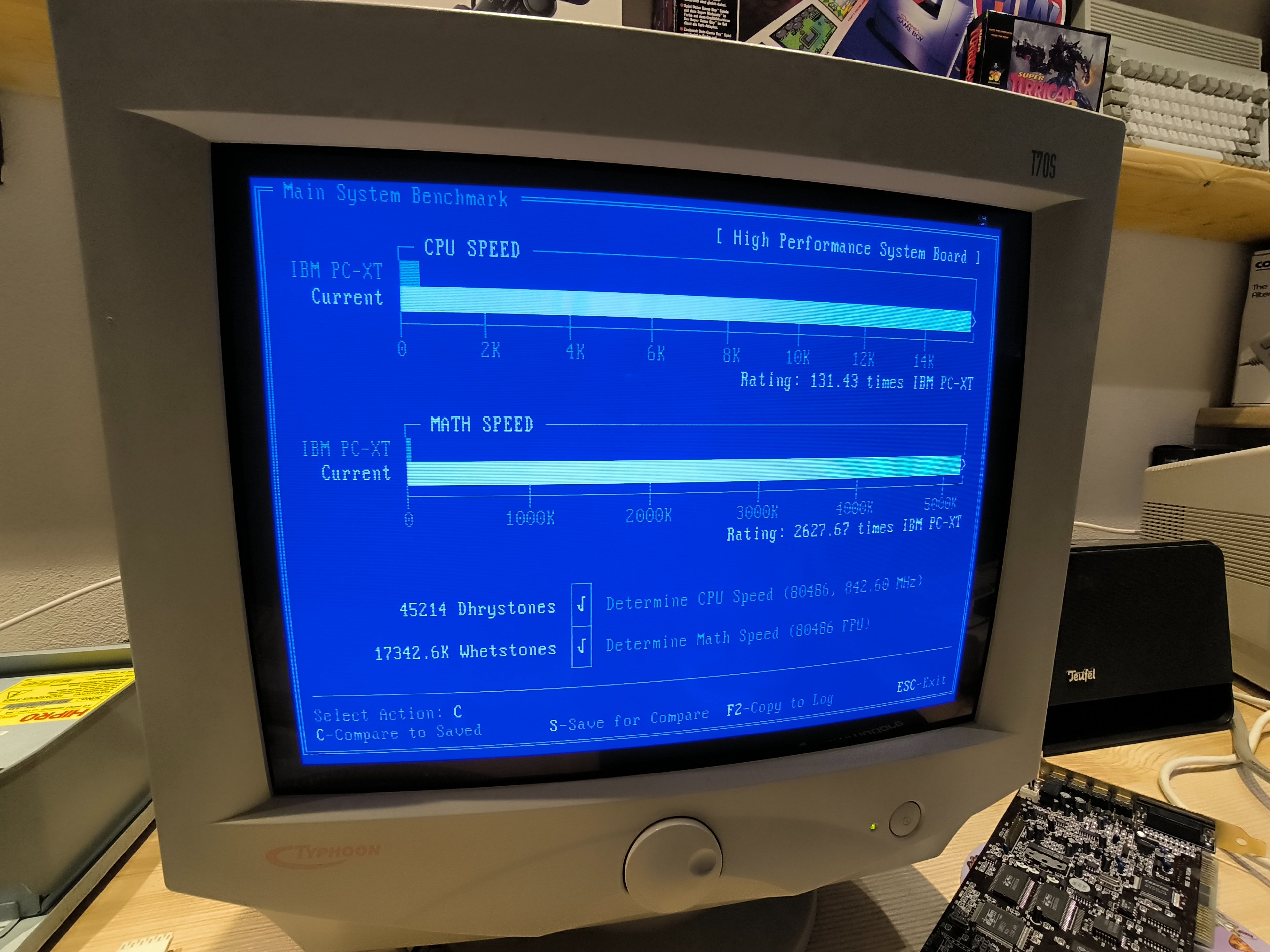

Ich hab mir mal das Checkit gezogen, auf die HDD kopiert und ausgeführt.
Sämtliche Benchmarks laufen sauber durch, RAM mehrfach getestet, Mainboard komplett geprüft. Ohne Fehler.

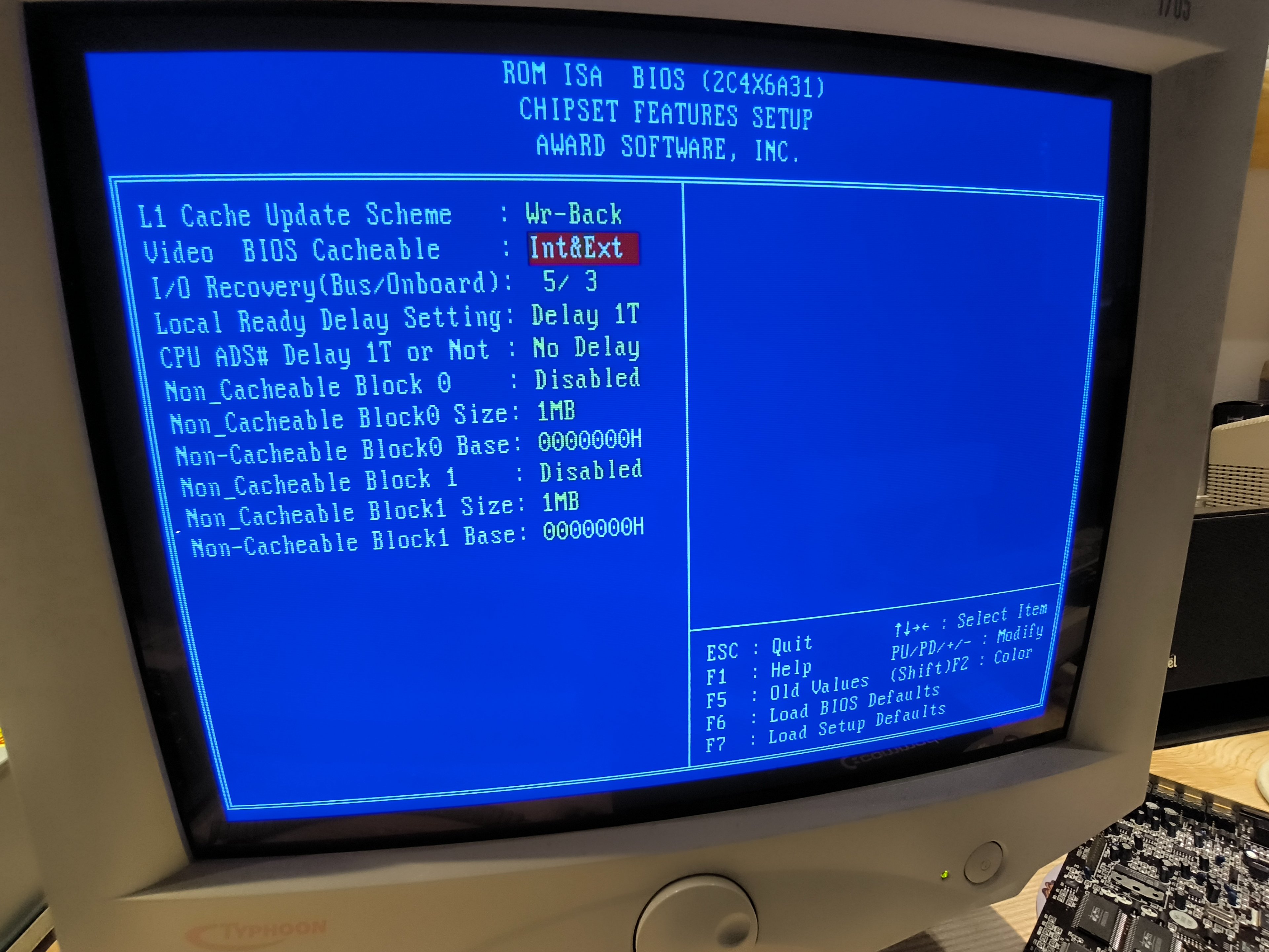

Ich hab ja das Standard Bios geladen. Ist da noch was auffällig?
Dieses Local Ready Delay hab ich testweise schonmal auf Delay 3T geändert gehabt. Denke müsste die Latenz anheben.
Wenn das Bios so passt...Was bleibt mir noch?

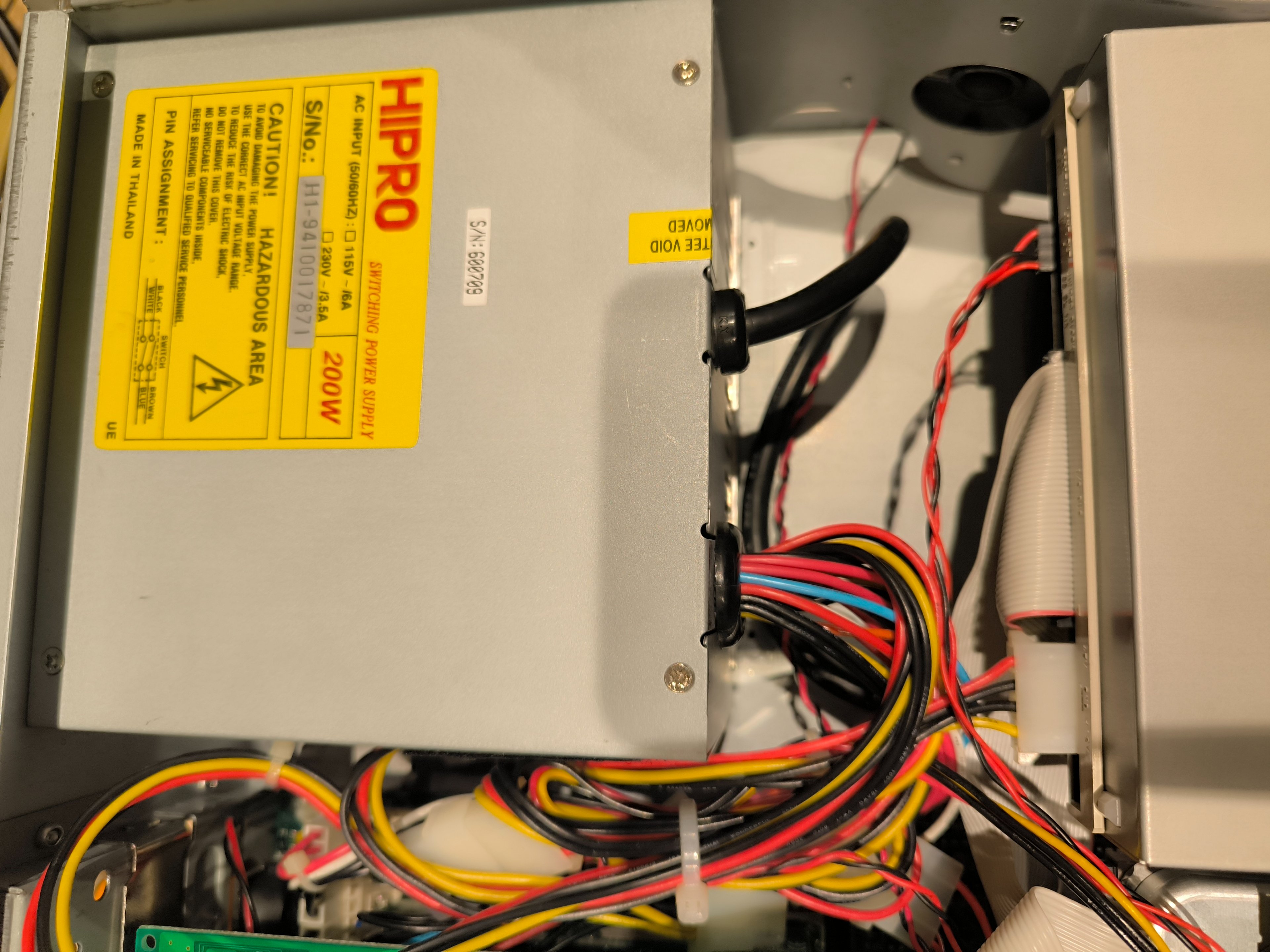

1. Netzteil tauschen. (liegt nahe bei dem Alter!) Gibt ja Adapter ATX auf AT. Aber bei dem Schalter bin ich mir nicht ganz sicher wie das gelöst wird..
AT Netzteile neu, für Industrie scheint es nicht mehr zu geben.

Bevor ich die CPU tausche, erstmal das Netzteil. Ich denke, das ist wohl am naheliegendsten.

Weiß jemand wie ich den E/A Schalter am ATX Netzteil anlöte? Adapter gibt's ja.
Gibt es Netzteil Empfehlungen?
Oder ich finde jemand der das Netzteil recappt.
Hab n ATX zu AT Adapter bestellt. Mit integriertem Schalter.

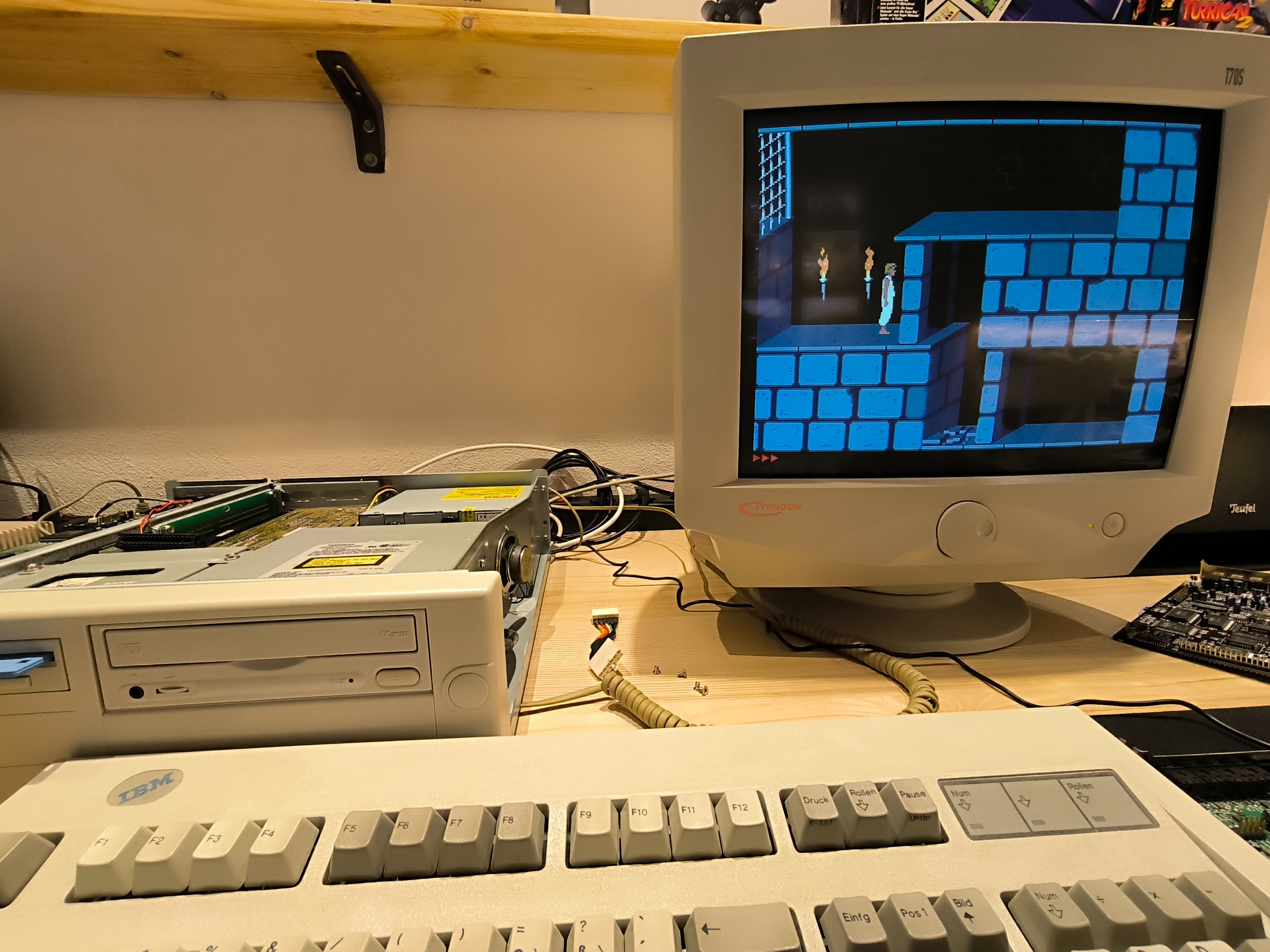

Mal ganz vorsichtig gesagt. Im Moment läuft er...
Hab jetzt ne halbe Stunde Doom gespielt. Mit der sb16 hab ich Musik nebenbei, das hatte ich mit der terratec nicht. Da war nur soundFx zu hören.
Ne S3 Grafikkarte hab ich noch gehabt, verbaut und nach wenigen Sekunden abgestürzt...

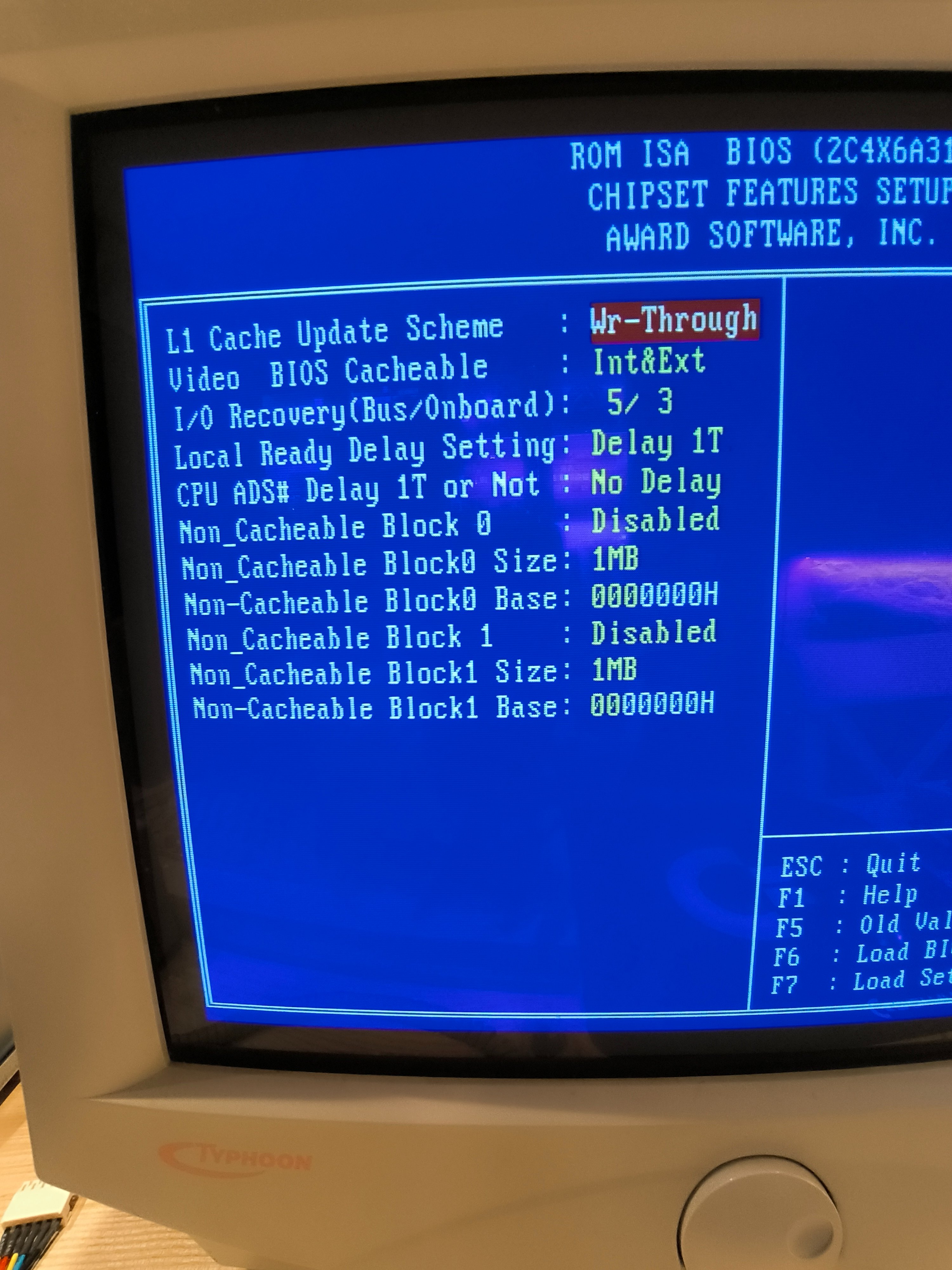

Dann ins BIOS. Eine Einstellung gemacht, seitdem läuft er.
Muss dann erstmal ne leere CD suchen, Wolfenstein passt leider nicht auf Diskette:-)
Prince of Percia dagegen schon. Von Disk auf HDD kopiert, gestartet und läuft. Herrlich!
Wie in alten Zeiten...
Erstmal DOS Spiele zusammen suchen. Ich trau mich noch nicht zusammen zu bauen 😜
Aber erstmal sieht's gut aus!

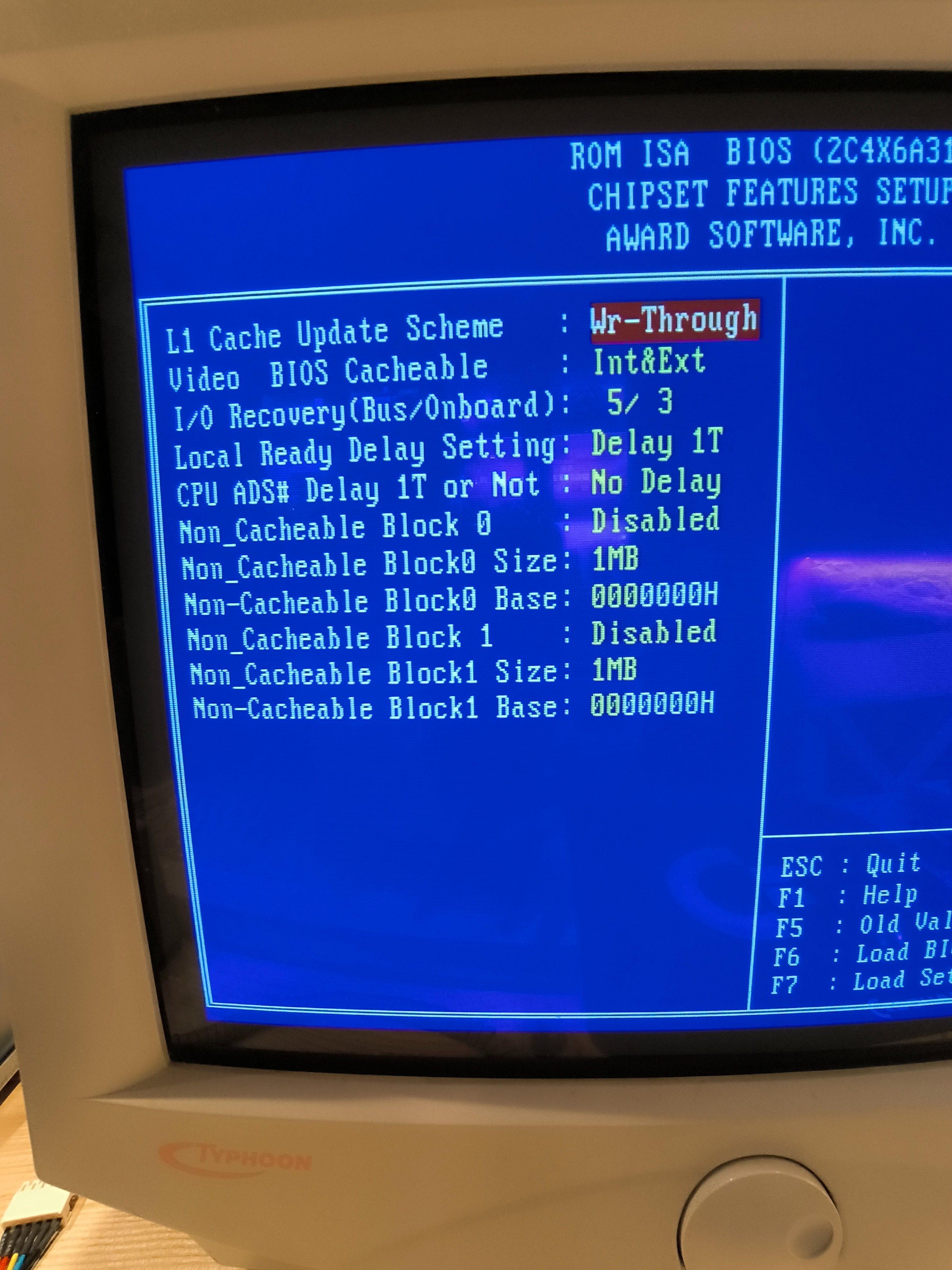

Lösung:
hatte "L1 Cache Update Scheme" von Wr-Back auf Wr-Through gestellt.
"The L1 cache WT/WB option in the BIOS is controlling the chipset and for software control of WB mode on Cyrix CPUs."
"Write-Back is a more complex one and requires a complicated Cache Coherence Protocol(MOESI) but it is worth it as it makes the system fast and efficient.
The only benefit of Write-Through is that it makes the implementation extremely simple and no complicated cache coherency protocol is required."
https://forum.huawei.com/enterprise.../667215004455288832?blogId=667215004455288832
The cache mechanism includes write-through and write-back.
Write-through: Write is done synchronously - both to the cache and to the backing store.
Write-back (or Write-behind): Writing is done only to the cache. A modified cache block is written back to the store, just before it is replaced.
Write-through: When data is updated, it is written to both the cache and the back-end storage. This mode is easy to slow in data writing because data has to be written to both the cache and the storage.
Write-back: When data is updated, it is written only to the cache. The modified data is written to the back-end storage only when data is removed from the cache. This mode has fast data write data will be lost if a power failure occurs before the updated data is written to the storage.

Welchen Chipsatz hat denn das Mainboard? Mit WriteThrough statt WriteBack verliert man einiges an Leistung. Normalerweise sollte WriteBack bei nicht-Intel-Chipsätzen mit den Cyrix-Prozessoren laufen.
Btw: AMD hat zur 486er-Zeit nur die Intel-80486 kopiert, da ist quasi Null-Eigenentwicklung drin. Auch der 5x86 war nur ein umbemannter 80486. Den Pentium durfte AMD nicht mehr kopieren, deswegen kam der K5 (viel zu spät) als Eigenentwicklung. Den K6 hat man eingekauft mangels eigenem Design.
Cyrix hingegen musste alle Prozessoren von grundauf selber entwickeln und dabei die Intel-Patente umgehen, z.B. beim 5x86 (da ist intern nix vom 486er übrig) den Speicherzugriff taktversetzen. Und ähnliche Späße. Deswegen kommt es bei den 5x86 und 6x86 gerne Mal zu Problemen, die aber im Grunde lösbar sind, instabil ist da nichts. Und die Stabilität gilt genauso für den Cx486 (auch wenn Wing Commander III tatsächlich nicht läuft)!
