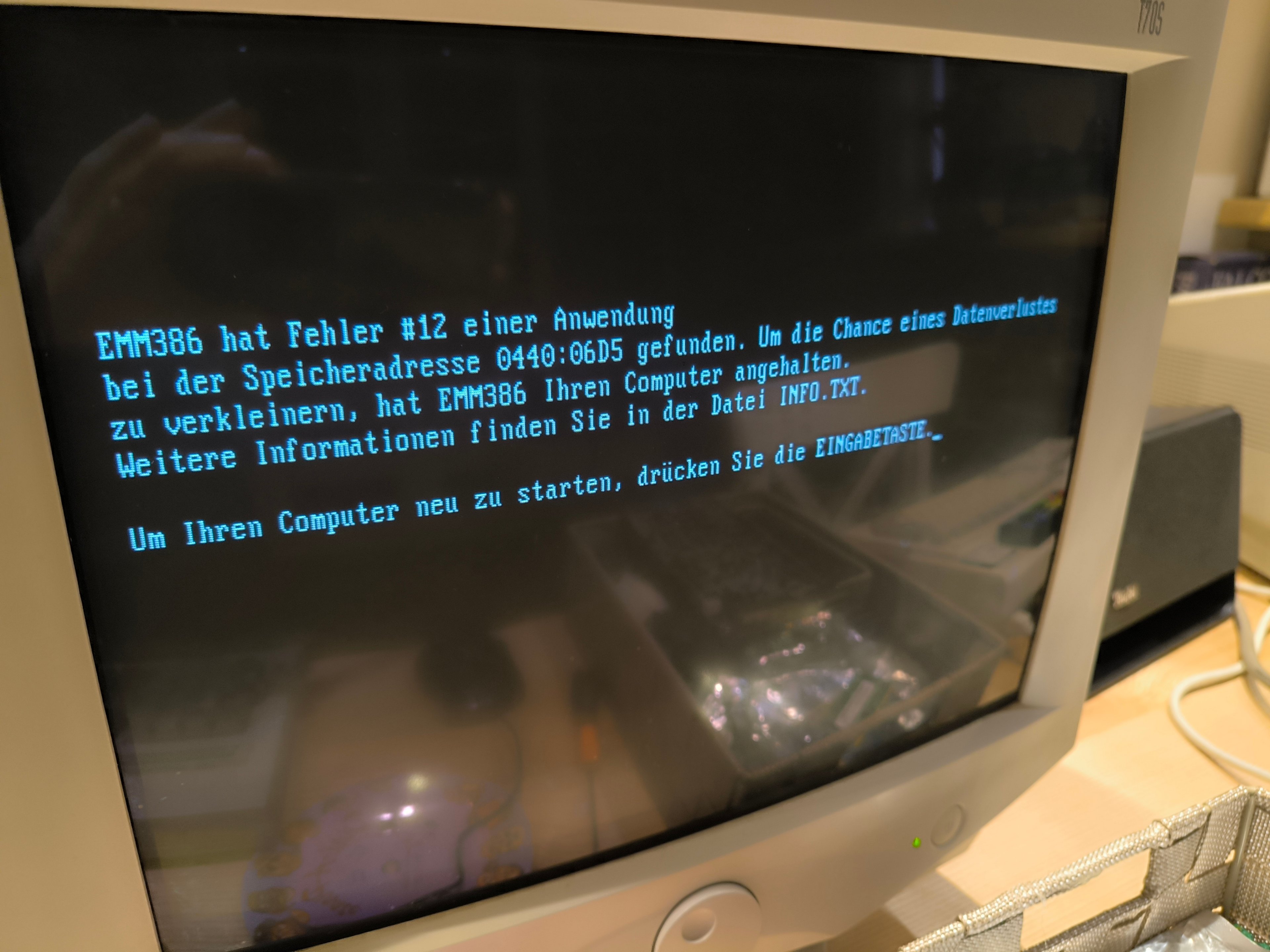

Könnte sein, da bei 3D Spielen der Rechner hängt. Mal schauen ob ich die Laufwerke abziehen kann und dann teste ich nochmal. Hatte auch schon eine Fehlermeldung, vielleicht kann jemand mit der Meldung was anfangen.

Emm386 braucht es da ja mehr als 1 MB RAM genutzt werden sollen ...
Kommt aber darauf an was da speziell...
Xms speicher z.b.
Poste doch bitte die config.sys und autoexec.bat als Quote ..
Was für eine dos Version wird genutzt?
Ab 6.x gab's RAM Optimierungen per memmaker..
Ansonsten ist man viel beim händisch optimieren...
Nach der Fehlermeldung ist emm386 falsch konfiguriert oder der RAM passt nicht..

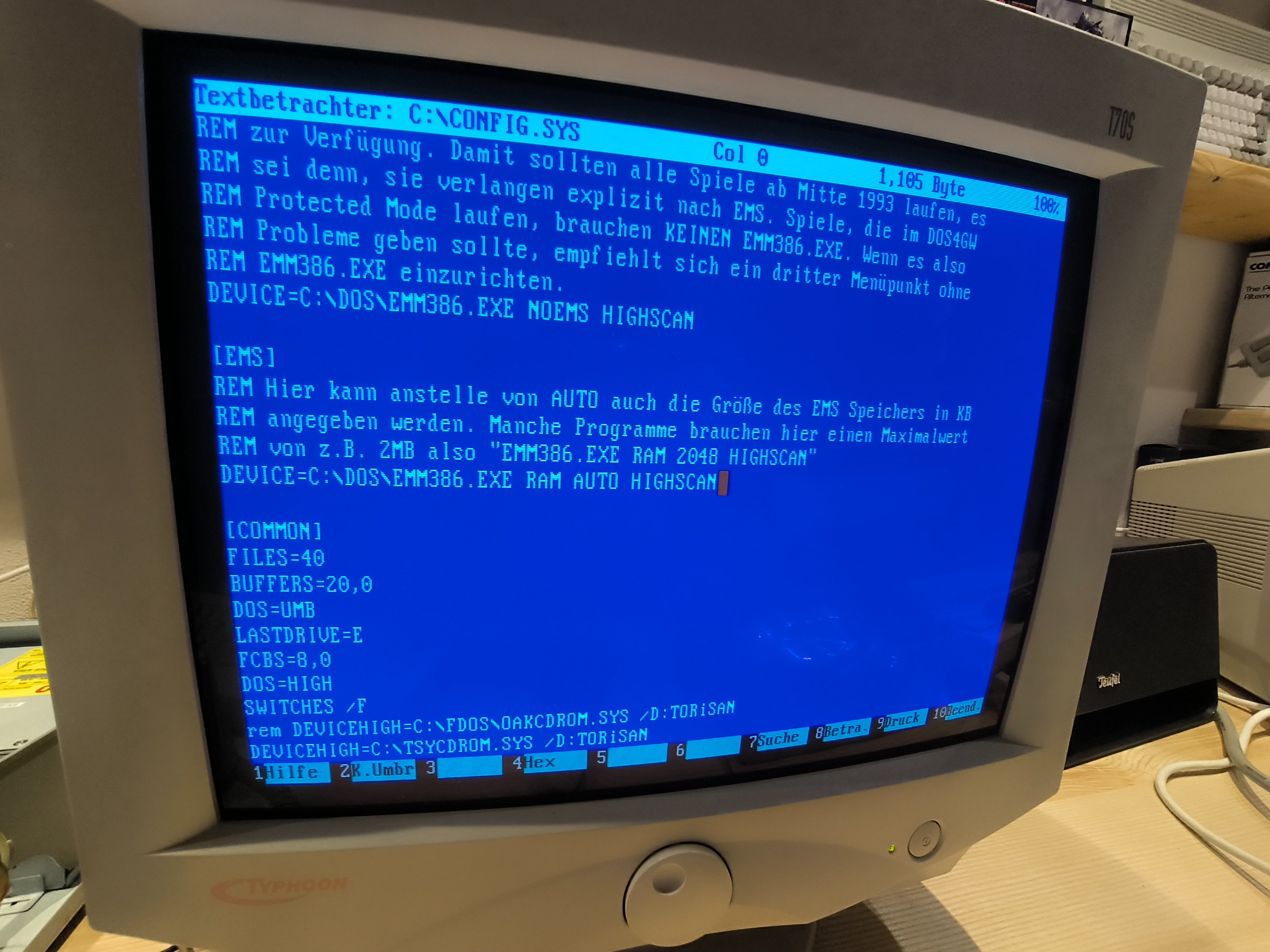

Ich Versuche das alles mal der Reihe nach anzugehen.

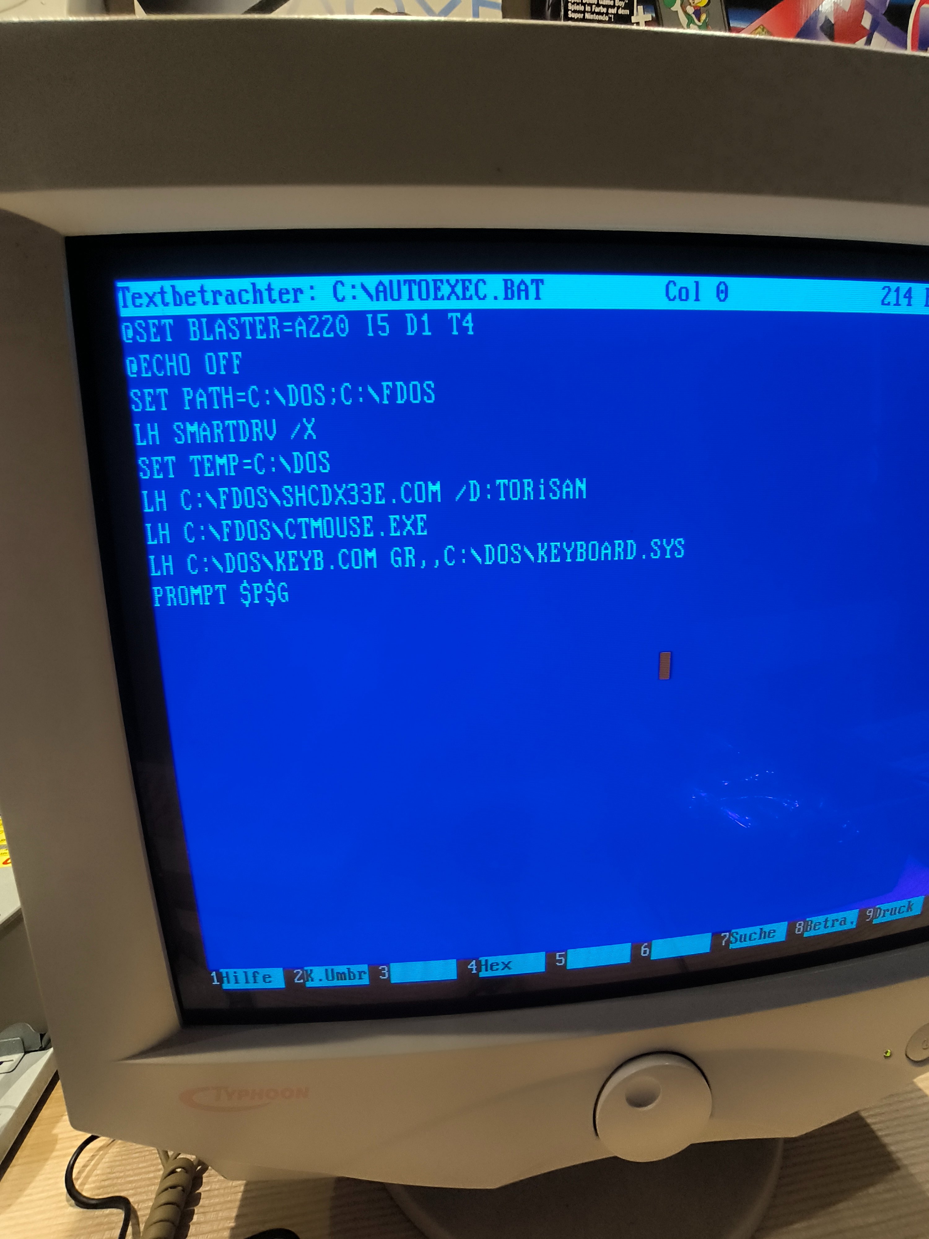

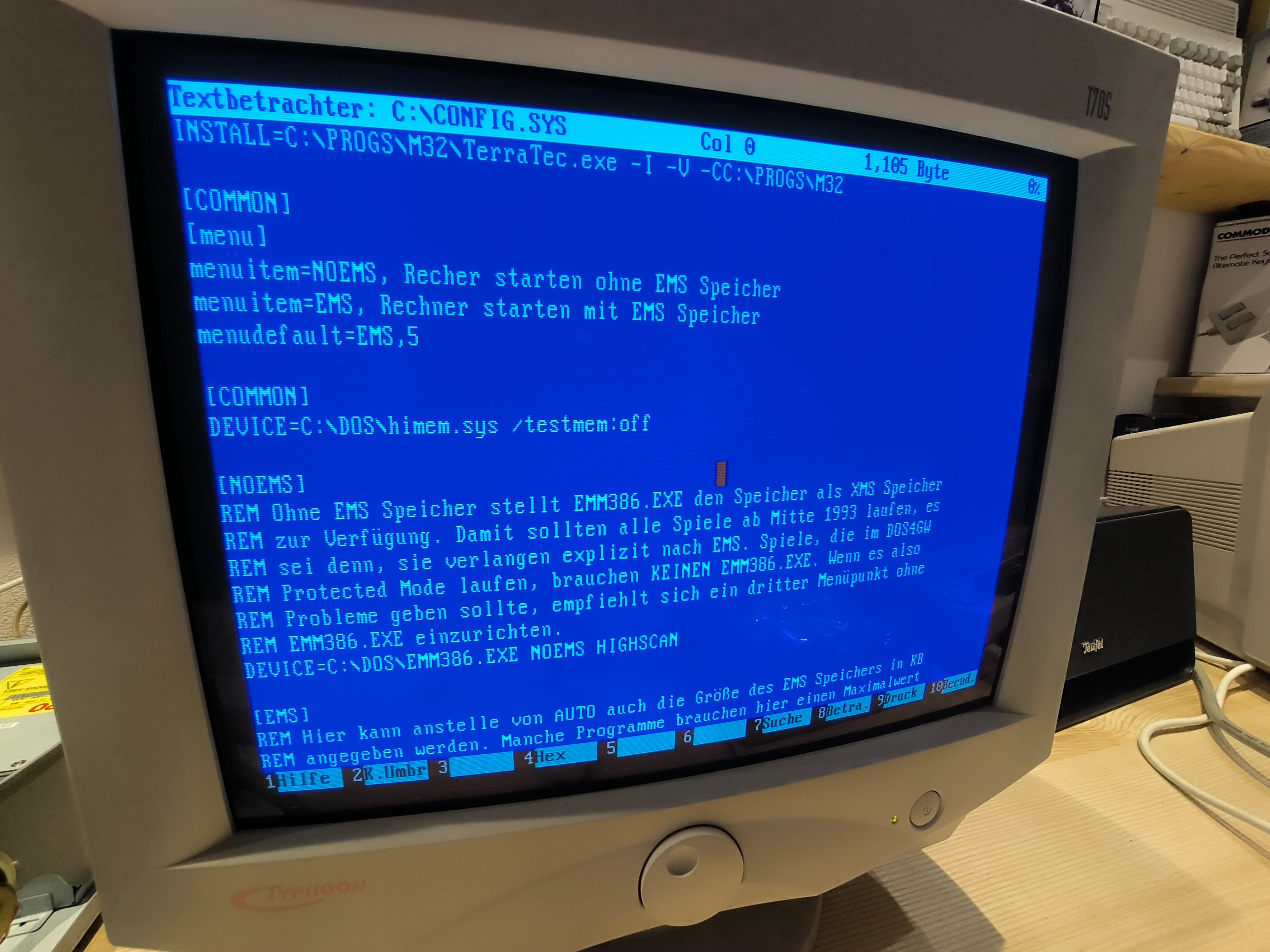

Erstmal autoexec.bat und config.sys

Ja also ich würde da bei der EMM386 Zeile beginnen, entweder du begrenzt das auf 4096 o. 8192 oder nimmst die Testweise mal komplett raus indem du da mal ein REM davor schreibst.

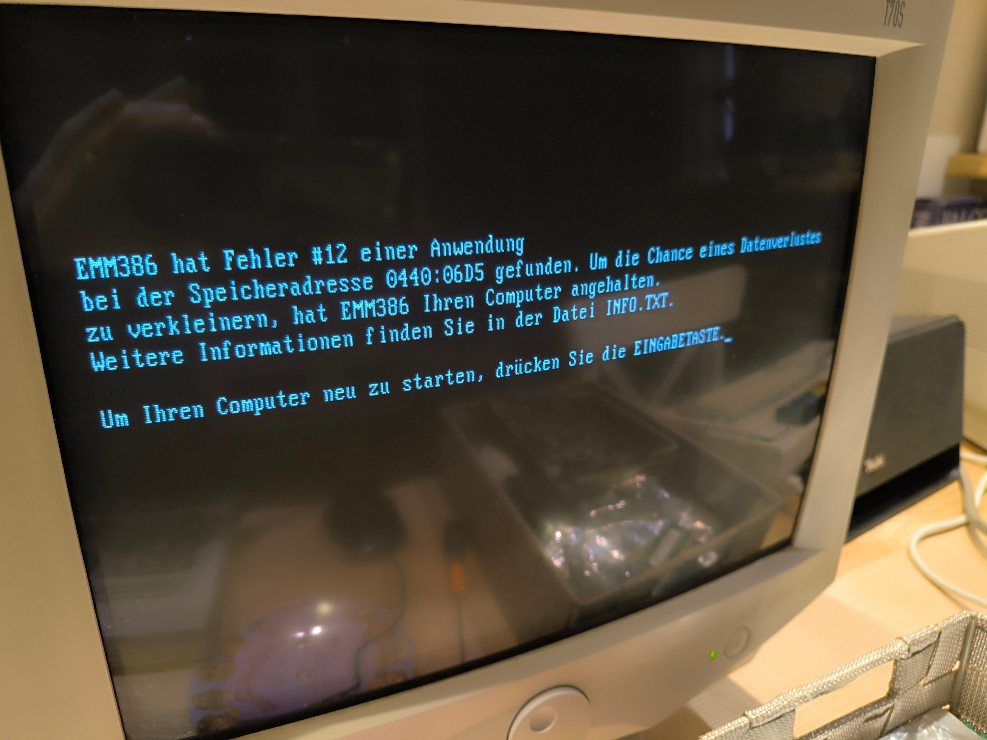

Hab ich, also komplett. Irgendwann nach paar Minuten kam dann wieder der EMM386 Fehler.

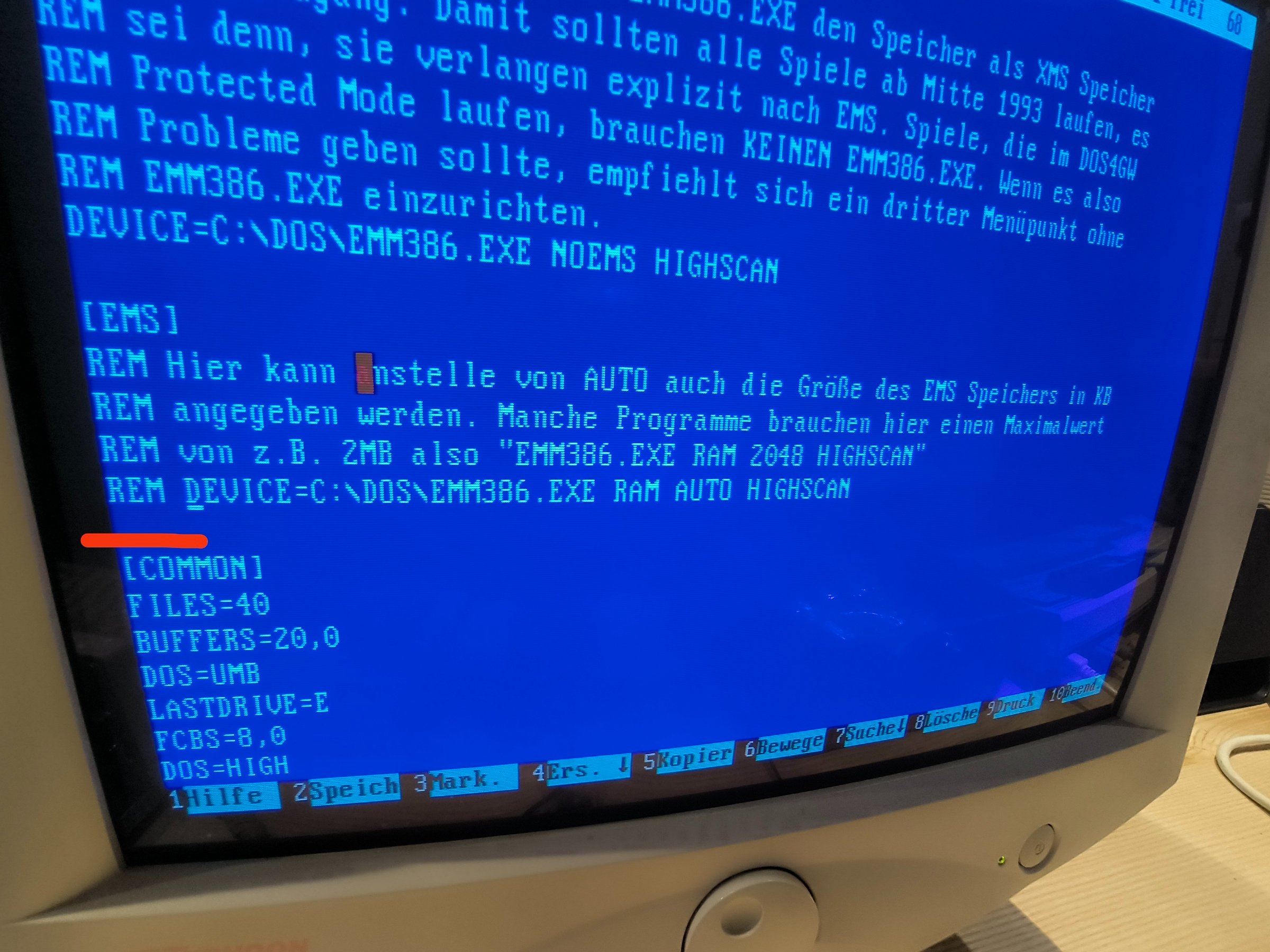

So wie im Bild hab ich ein REM davor gesetzt. Meinst du das so?
Im Prinzip macht das doch die Auswahl ob mit EMS oder ohne EMS bei Starten, oder?
Zumindest hab ich jetzt das REM davor gesetzt wie im Bild. Mit EMS und ohne EMS ausprobiert. Immer wieder fest gefahren mit Soundaussetzern und dann muss ich neu starten.

Wenn du dann die Variante EMS auswählst passt das, dann lädt er überhaupt kein EMM386.
EMM386 macht außer EMS noch bissle was anderes. Zum Beispiel sorgt das für die Verwendbarkeit vom "hohen" Speicher (zw. 640 KB und 1 MB) - was aber manche HW nicht mag. Außerdem schaltet es die CPU in den Protected Modus, was bei manchen Spielen auch zu Problemen führen kann. Deswegen die Idee mal komplett ohne EMM386 zu starten.
