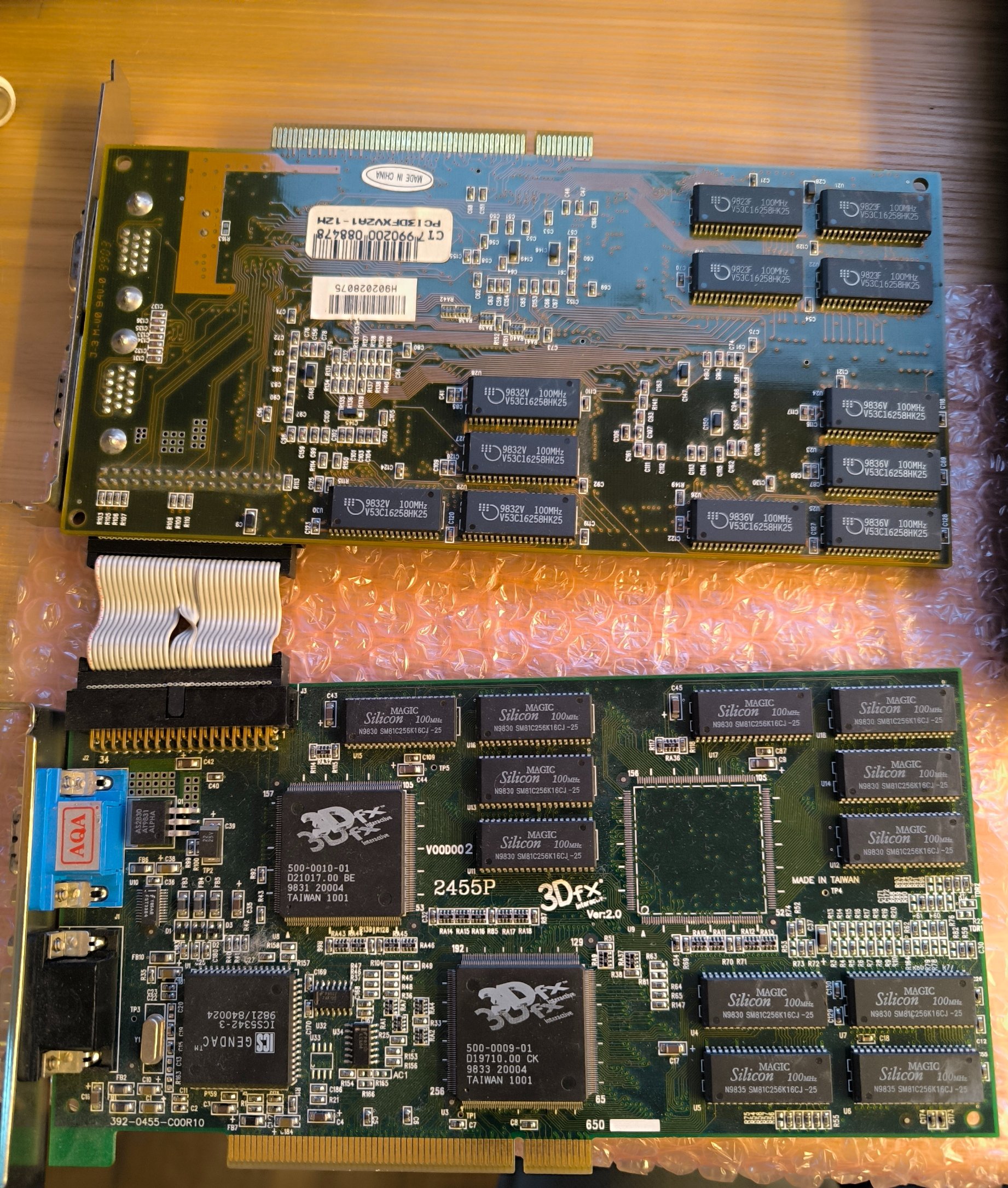

Hab nur ne alte Aztech ISA gefunden, leider keine Soundblaster. Aber dafür n Voodoo2 SLi System. Wusste ich gar nicht mehr, na war auch in der Soundkarten Kiste...

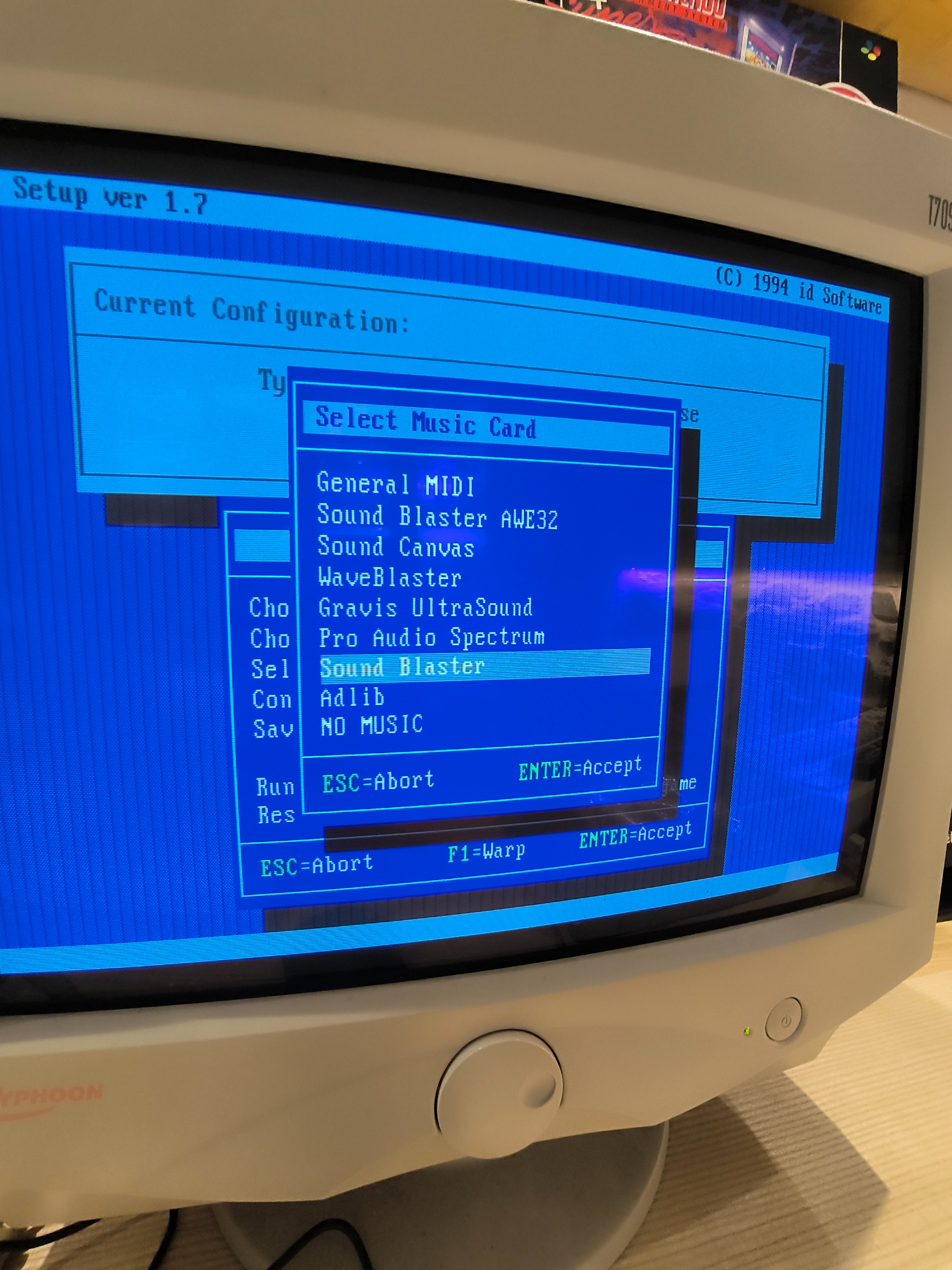

220, IRQ 5, DMA Channel, number of soundFx to Mix: 3

Ja, ich versuche ne ISA aufzutreiben.
Wenn nicht für diesen PC, dann die Vitrine 😀

Zur Not mal als adlib konfigurieren... Schlechterer Sound aber umgehst ein mögliches IRQ Problem.
xxMuahdibxx schrieb:
Gab nur leider keine Auflstung, welche IRQ's was belegt haben.
Ich hatte das damals so Konfguriert.
SB16 IRQ5 "Standard war 7 wo aber schon glaube ich noch zu wissen Standard der Paralel Port drauf Konfiguert ist im Bios!
Adaptec 1542CF auf IRQ 11 "Standard".
Beim ATA/IDE Controller k.a. das weiss ich nicht mehr!
mfg.
