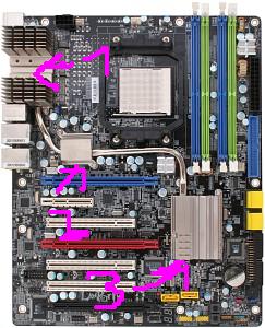

STFU-Sucker schrieb:Das ist alles nur keine Northbridge. Der Chipsatz hat nämlich garkeine.
... na hoffentlich weiß das DFI auch
Chipset
AMD chipset
- Northbridge: AMD 790FX
- Southbridge: AMD SB600
aus:
http://www.dfi.com.tw/Product/xx_pr...p?PRODUCT_ID=5717&CATEGORY_TYPE=LP UT&SITE=DE
...wenn schon die CB-Redakteure (nach Deiner Auffassung) lügen:
Mit dem 780G hat AMD einen konsequenten Schritt in der Weiterentwicklung der integrierten Chipsätze gemacht. Wie bereits im Herbst von uns angekündigt, steht seit März als Resultat der erste IGP-Chipsatz mit DX-10-Funktionalität zur Verfügung. Neben der Einführung von PCIe 2.0 stehen auch eine verbesserte UVD-Einheit und Hybrid-Graphics parat. Neben diesen neuen Funktionen in der Northbridge kommt auch die lange ersehnte Southbridge SB700 endlich zum Einsatz.
... und die Kollegen von Planet3DNow! offenbar an Wahnvorstellungen leiden:
Der kleine Kühler mit der Aufschrift "AMD 7-Series Chipsets" verbirgt die Northbridge 790FX unter sich.
Aber ich weiß ja: Du bist der Einzige, der sich auskennt
Trotzdem ein entspanntes Weekend wünscht Dir
LG N.

AMD hat seit dem Athlon 64 (2003) keine Northbridge mehr. Denn wie wir ja alle wissen ist der Speichercontroller (MCH) mit in den DIE der CPU gewandert.
Das was da umgangssprachlich als Northbridge bezeichnet wird (von DFI, CB, Planet3DNow und wasweisich noch von wem) ist in wirklichkeit nur der Chipsatz. Der übernimmt zwar noch alle Funktionen die nicht in der Northbridge sind, ist aber keine Northbridge.
AMD selbst spricht übrigens auf den Hauseigenen Seiten nie von Northbridge und in offiziellen Pressemitteilungen ist das auch keine Northbridge.
Aber. Wie du schon erkannt hast. Ich weis es mal wieder besser.

Das ist eine reine Definitionsfrage:
Nur dann, wenn man sich Intels Verständnis der NB als MCH = Memory Controller Hub
http://de.wikipedia.org/wiki/MCH
zu eigen macht, ist die Aussage zutreffend, dass es bei neueren AMD-Chipsätzen keine "Northbridge" mehr gibt.
Legt man jedoch - wie es offensichtlich der "Rest der Welt" tut
- eine allgemeinere, nicht auf Intels Terminologie eingeschränkte Interpretation zu Grunde, so ist die NB schlicht "ein Begriff aus der Computertechnik und bezeichnet einen bestimmten Chip auf der Hauptplatine moderner IBM-PC kompatibler PCs." (aus Wikipedia)
Und so ein Chip befindet sich zweifellos auch auf den Boards mit dem AMD 790X -Chipsatz, wie dieses Bild zeigt:
https://pics.computerbase.de/1/9/7/4/8/2-1080.2206674091.jpg
Es ist somit durchaus legitim, auch bei diesen Boards von einer NB (im weiteren Sinne) zu sprechen.
(Dass AMD seine "NB" wiederum als "Chipset" bezeichnet, ist ebenso wenig verallgemeinerbar wie Intels Definition, da unter Chipsatz i. A. die Kombination aus NB und SB verstanden wird. Da es auch bei AMD unstrittig eine eigenständige SB gibt, hält sich auch AMD diesbezgl. nicht an den gängigen Sprachgebrauch!)
Somit geht es terminologisch lustig durcheinander, was allerdings jedweden Anspruch auf exklusive Wahrheit von vornherein ausschließt

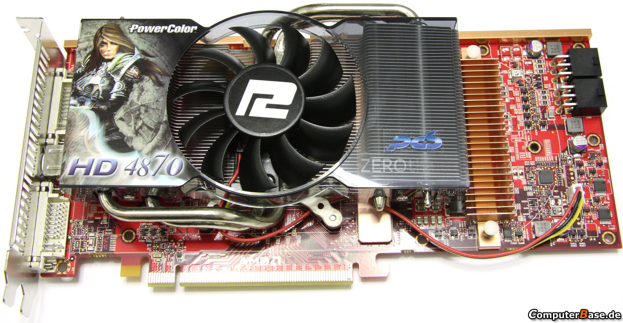

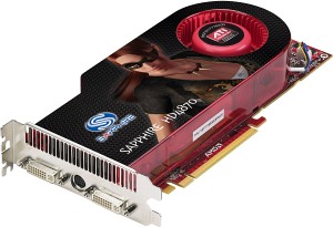

Frage:
Kann es auf dem Produktinfobild nicht richtig erkennen, aber sind das 2 Slot Karten?
Also wo ein zusätzlicher Slot zum ausblasen der Warmen Luft vom Kühler belegt wird?
Wenn nicht, dann ist es kein Wunder, dass du nen Hitzestau im Gehäuse bekommst.

Ja es ist ein 2 Slotsystem, allerdings bläst es nur einen Teil raus, weil es nach hinten offen ist.
Ich hab mir diese gekauft weil sie von Werk aus OC sind und die Standard 4870er mit Standarddrehzahlen recht heiss werden.
Mittlerweile hat der neue ATI Treiber eine Lüfterregelung dabei weil der Standardcooler auf den Standardkarten nur mit 33% drehte und sie deswegen so heiss werden...naja so ist das mit neuer Hardware.
