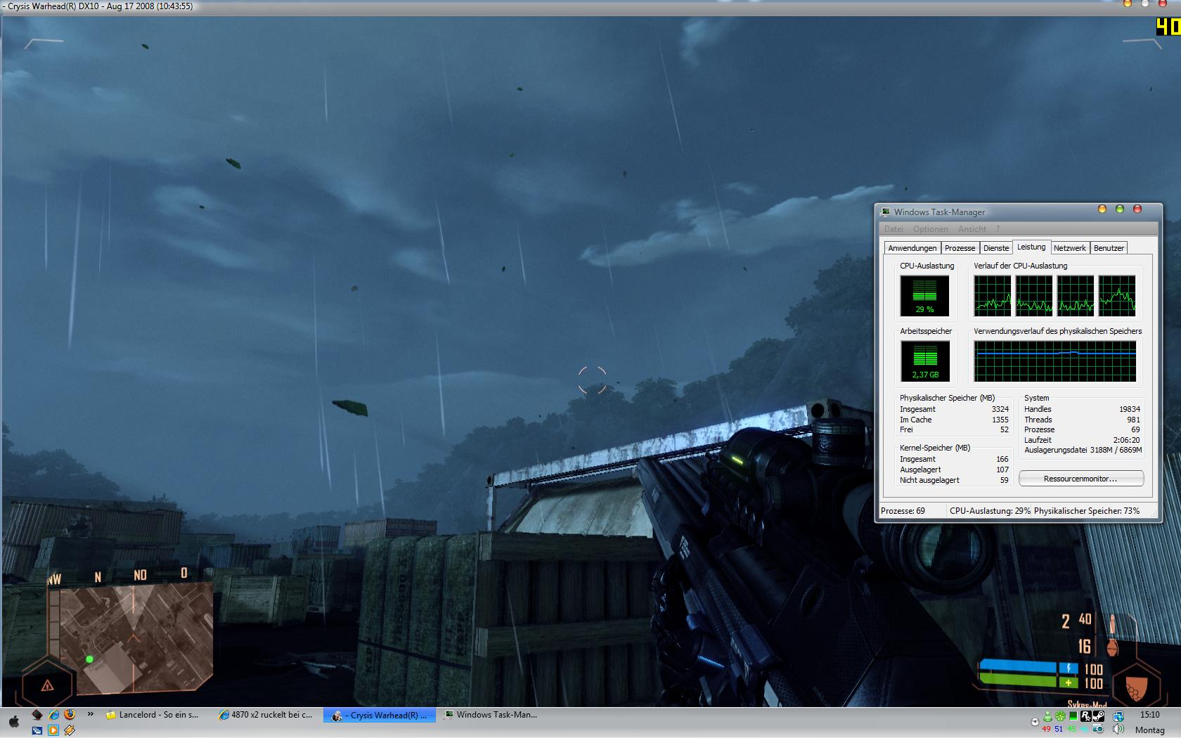

so, um das thema RAM mal entlich zu beseitigen.
2gb ram sind deutlich nicht ausreichend wie mein screenshot unten zeigt und das bei einer auflösung von 1680*1050.
aber trotzdem ist die leistung der karte nicht ausreichend.

achja, hier mein screenshot
