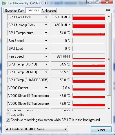

Da stimmt aber doch auch was mit dem Lüfter net.. Ich hab die 4870 von Powercolor im ref Design.
Habe dann grad mal im CCC den Lüfter auf 60% gestellt. Laut GPU-Z dreht der dann mit 3700-3800 rpm. 4800 schaff ich nur auf 100%.
Temperaturen für den Idle betrieb kann ich euch nicht geben, da ich die Karte im Idle per CCC runtergetaktet habe.
Da hab ich dann überall ca 50°C während der Lüfter mit 0% auf 900 rpm läuft. langsamer kann der nicht, denke ich.
Anghängt, findet ihr einen Screen von GPU-Z. Wenn es euch hilft, setzt ich die settings im CCC auf default und lass den Rechner ne halbe Stunde im idle laufen und poste dann noch nen screen.
